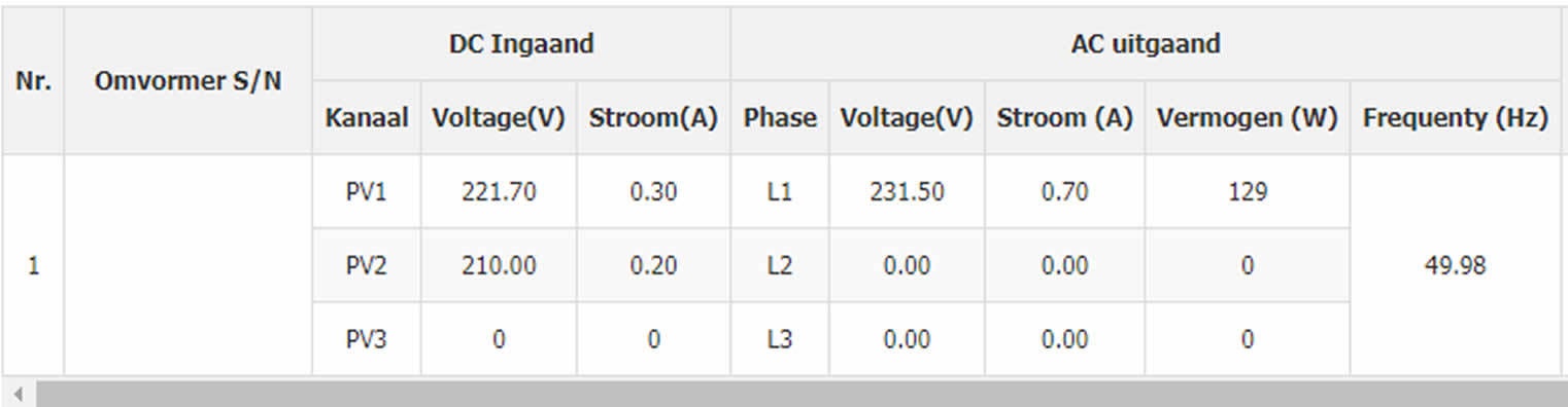

Krijg net een vraag uit de vriendenkring. Op een tuinhuisje 2 panelen neergelegd, maar de omvormer start vaak niet op (volgens mij logisch omdat 'ie de startspanning niet haalt). Wat zou een snelle oplossing kunnen zijn? Willekeurig merk/type paneel erbij hangen of moet er echt goed naar de paneel V en A gekeken worden?
2 x Canadian Solar CS6K-300MS-BF
1 x Omnik Omniksol-1k-TL2-M

Of een (micro)omvormer pakken die er wel bij past.

Niek_ schreef op maandag 27 januari 2020 @ 14:21:
Snelle oplossing is panelen op marktplaats zetten en 2 panasonics gaan halen. (3 is nog beter)

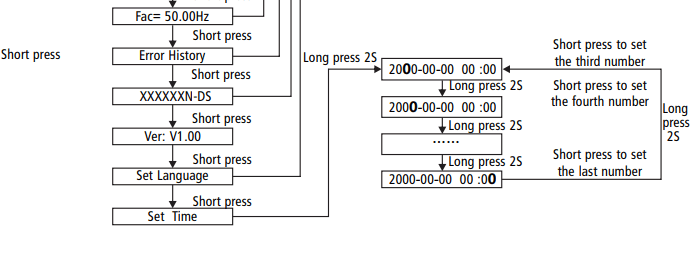

  • Laatst online: 26-07-2022
een vriend van mij heeft zonnepanelen laten plaatsen.
Alleen het webportaal werkt niet zo best, in de grafiek van de opbrengst begint de logging om 22.00 en de stroomopbrengst stopt om 11.00 weer.
Dus volgens het portaal levert hij 's nachts stroom :))
Nu is mijn vraag waar kan ik dit veranderen, zodat de tijd synchroon loopt met het opwekken?
De gegeven op het webportaal staan goed, de plaats en tijd staat goed ingesteld op het portaal, moet er nog iets veranderd worden in de omvormer zelf?
De omvormer is een Goodwe gw3600d-ns
Toshiba daiseikai 9 RAS-13 PKGPV-E, PV 16 X 270 w oost, 8 x 275 w solarwatt panelen op west samen met 8 panelen op oost parallel op 1 mppt (Growatt 4200 MTL-S)
  • Andre1973
  • Laatst online: 10-10 20:49
Andre1973
2030 Wp op Z & 2040 Wp SF ZW
Flanky schreef op dinsdag 28 januari 2020 @ 23:23:
De tijd goed zetten in de omvormer? Bij Fronius (Goodwe ken ik niet) zit er noch een extra geintje in dat je de netwerkkaart op tijd moet zetten, APART van de omvormer. Misschien heeft Goodwe ook zoiets.
  • Highfive95
  • Laatst online: 09:20
Nu weet ik niet hoe het bij een Goodwe werkt. Maar bij mijn Omnik stond de datum van de omvormer ook verkeerd. Stond nog ergens in 2017 en verkeerde tijd. Kon ik eenvoudig op de omvormer veranderen.
Een paar keer kort drukken in het menu, totdat je time ziet. Dan lang indrukken om te veranderen.
Goodwe_menu_time
Vanaf bladzijde 12 in de handleiding

Gisteren hebben ze eindelijk de 2e string hersteld maar nu weet ik niet of het nu wel goed functioneert. Hieronder de data zoals de omvomer deze nu weergeeft.
omvormer
Functioneert de omvormer nu zoals zou moeten? Het gaat via 1 fase dus ik neem aan dat het klopt dat bij AC uitgaand niks staat bij L2.

@Highfive95 Even afwachten, met zulke lage stroom kan de MPPT nog niet goed optimaliseren, en staan de strings wel exect dezelfde kant op? Dit kan het verschil voor nu wel verklaren...
  • Highfive95
onetime schreef op donderdag 30 januari 2020 @ 09:31:
Liggen op hetzelfde dakvlak. Alleen de PV2 ligt lager. Als ik nu kijk is PV1 230V met 0,6A en PV2 224V ook met 0,6A. Dus het lijkt erop dat het functioneert, toch?
Het klopt toch dat bij AC uitgaand 0 staat bij L2 aangezien het via 1 fase gaat.
  • onetime
onetime
Zelfde aantal panelen, verschil in instraling verklaart, bij zelfde stroom, spanningsverschil.
Eigenlijk zouden de stroommeters voor de MPPT's een extra digit moeten hebben...
edit: alleen L1 voor 1fase ja.

Highfive95 schreef op donderdag 30 januari 2020 @ 09:37:
Klopt
