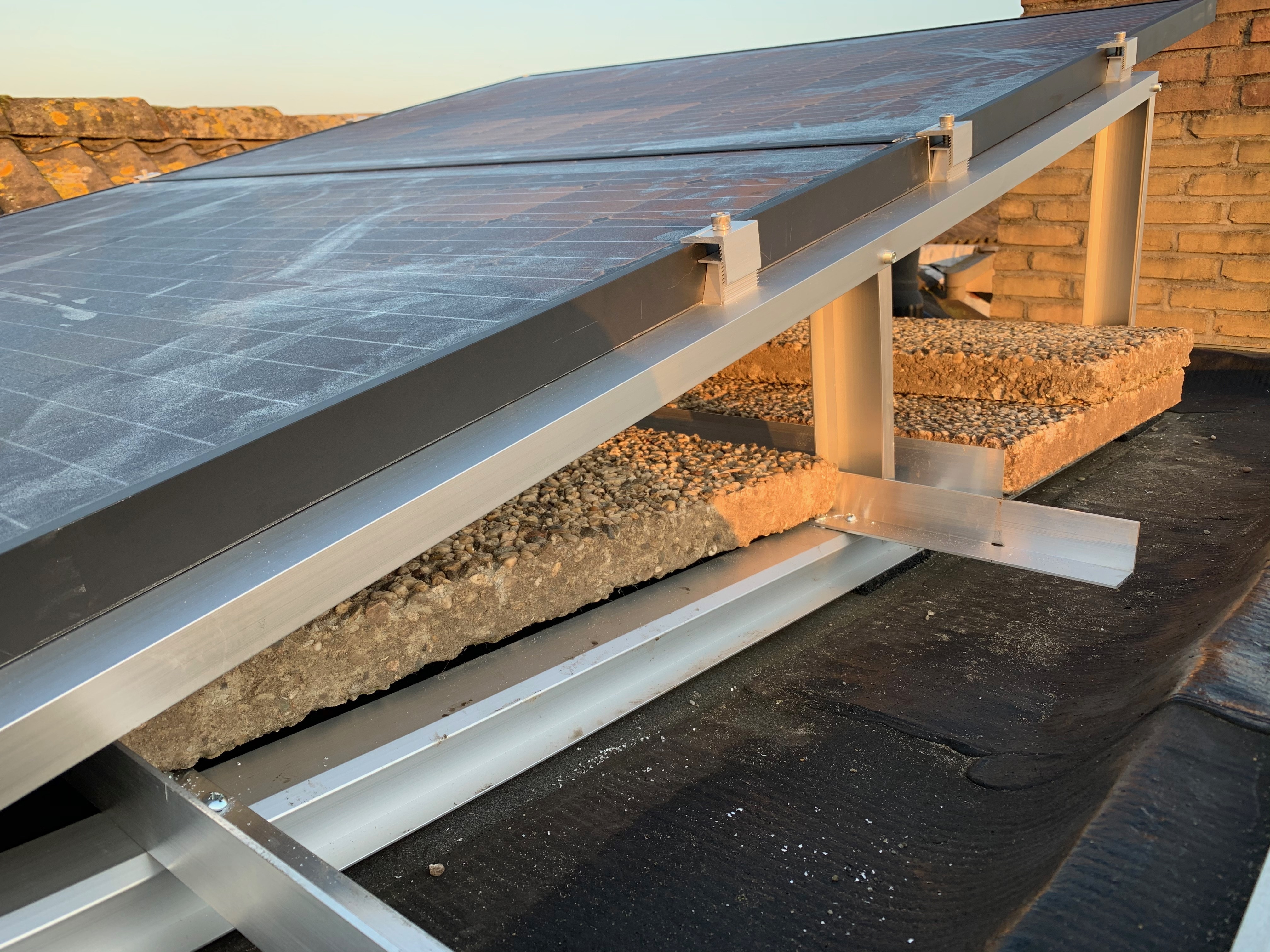

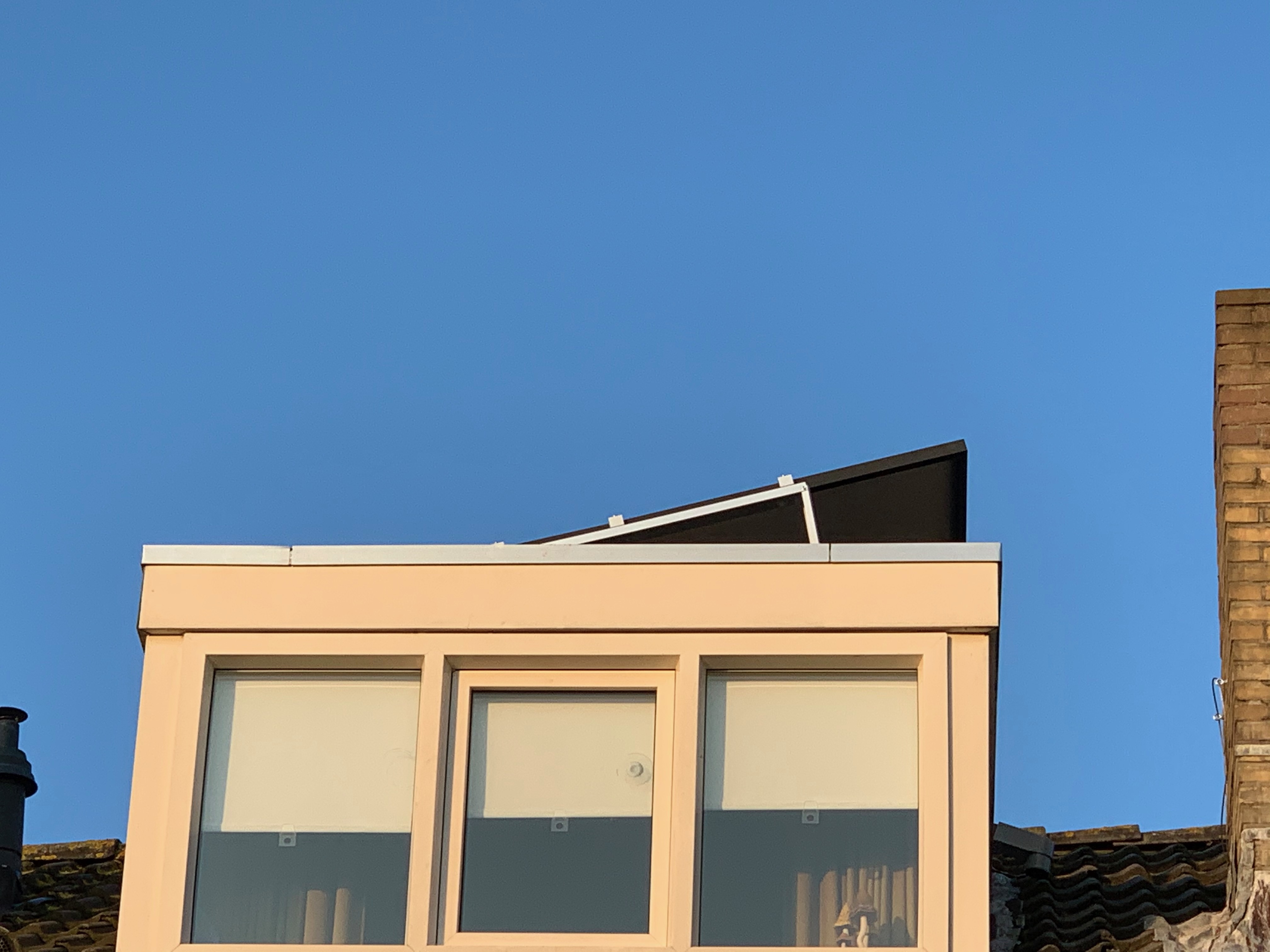

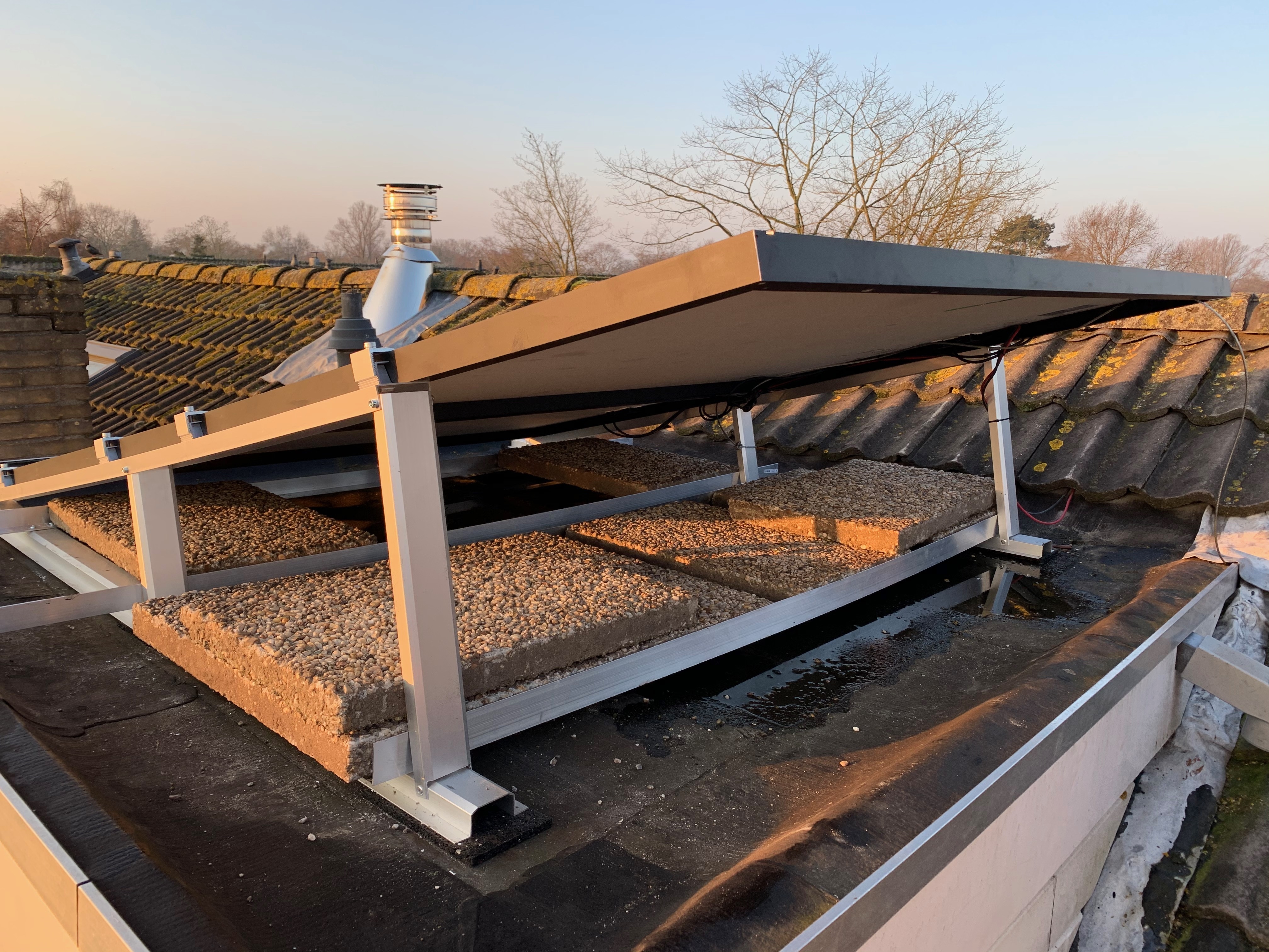

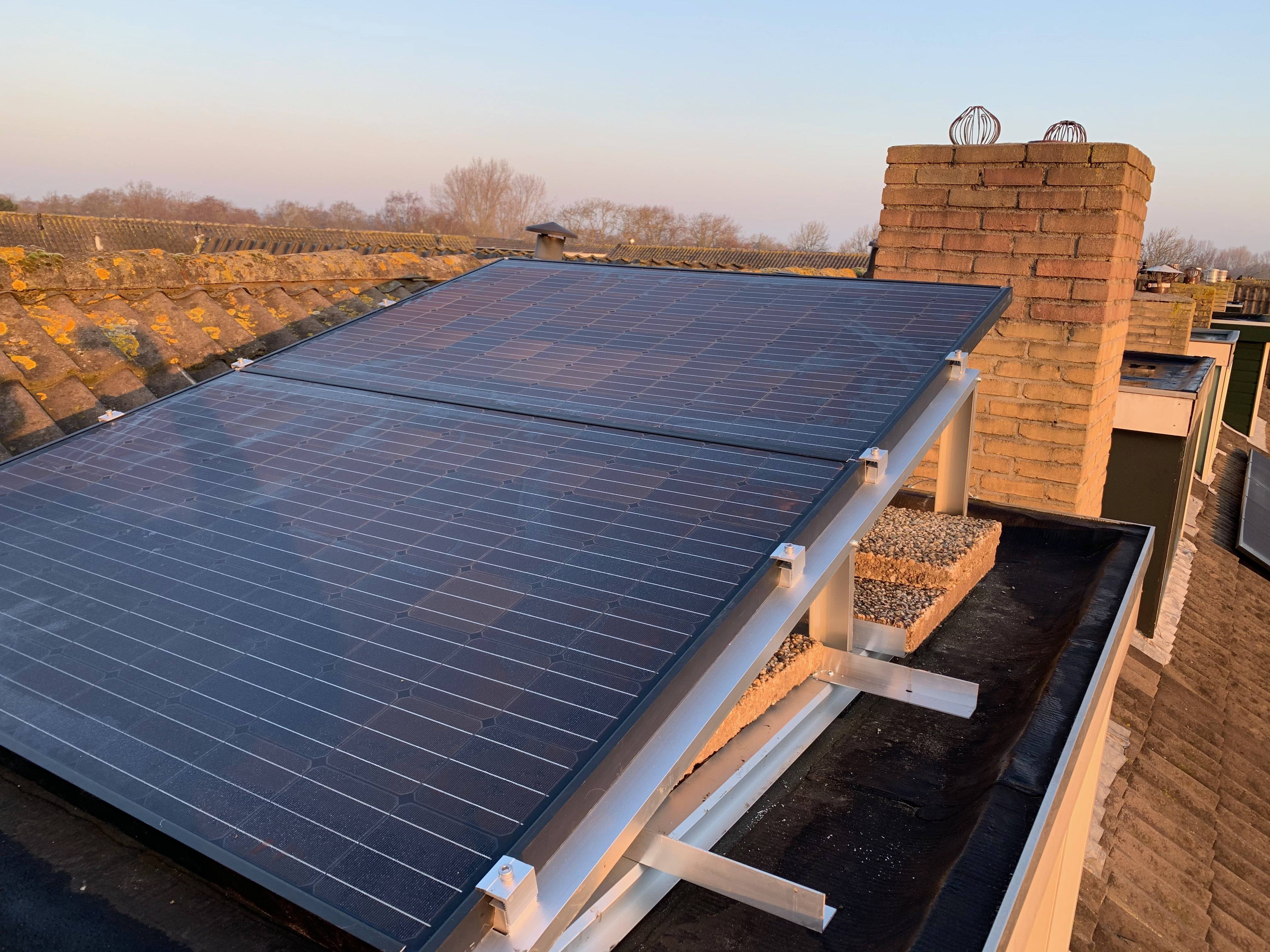

RvV schreef op vrijdag 31 januari 2020 @ 20:34:
De laatste tijd zie ik ze overigens ook steeks vaker. Inmiddels lijkt het steeds meer mainstream te worden vanwege de iets hogere opbrengst en in sommige schaduw situaties kan het ook net een fractie beter uitpakken. Op google zijn genoeg artikelen te vinden.
Zoals gevraagd een foto: https://imgur.com/a/tZ2vlAJ

  • revolution-nl
  • Laatst online: 16:44
revolution-nl
B≡ TH≡ CHANG≡
Inmiddels mijn PV set uitgebreid met 2950wp naar 8000wp. Met een vleugje geduld weer een scherpe totaalprijs van de nieuwe set weten te realiseren van €1318,- :D.
Platdak montage dit keer van Variotwin 4.0, ik heb nog nooit zo snel panelen gelegd, in nog geen uur had ik alles liggen. De panelen waren 500,- gevoelsmatig een beetje vreemd om dan voor bijna 600 euro flatfix fusion te gebruiken.

Gerry1982 schreef op dinsdag 4 februari 2020 @ 15:10:
Grappig dat Variotwin maar blijft het ook echt liggen bij een flinke storm?
Dat gaan we meemaken :+
Het geeft inderdaad niet het vertrouwen van Flatfix Fusion, ben ook nog niet 100% content met hoe het nu ligt. Aan de andere kant ligt het spul op 12 graden dus heel veel wind pakt het niet.
Ik ga de komende tijd eens zien hoe stabiel het spul blijft liggen, heb het idee om een profiel te maken, dit vast te maken aan de mounts en daar de ballast op te leggen.

revolution-nl schreef op dinsdag 4 februari 2020 @ 17:01:
Ballast moet het dubbele zijn met open achterkant. En liggen panelen niet te dicht op elkaar?
Lijkt mij dat er best wat (heel veel) ballast bij kan, volgens mij gaat dit wel de lucht in met een beetje wind.
reneeke1970 schreef op dinsdag 4 februari 2020 @ 17:29:
Ja, de panelen lagen (veel) te dicht op elkaar, vandaag een en ander aangepast, qua stevigheid ligt het nu ook een stuk beter.

revolution-nl schreef op woensdag 5 februari 2020 @ 15:36:
Dat is beter ja. Zitten er geen achter platen bij om die kanten dicht te maken?
hmm, ik heb het niet zo op die opsluitbandjes zoals ze nu tussen de rijen liggen, als die door wat voor reden ook doormidden breken verlies je aardig wat balast....
of liggen ze in profielen?
Is dit 12 graden? Nee toch?
Ps: veel te weinig ballast, wat weegt zo'n bandje aan de achterkant? Flinke storm noord west en het gaat van het dak.

Rol-Co schreef op woensdag 5 februari 2020 @ 21:24:
Dit zijn 12 graden mounts, De bandjes zijn 16 kg stuk, ik heb ook nog bandjes van 37kg liggen, die zou ik naar de dakrand kunnen verplaatsen, het bandje van 16kg kan dan naar het midden zodat daar 32 kg ligt.
joozzt schreef op donderdag 6 februari 2020 @ 08:25:
De wind heeft het nu nog makkelijker, je hebt de wind nu een hefboom gegeven.
Doordat de panelen meer naar de dakrand staan bedoel je?
Ik zat te denken of ik de achterzijde niet dicht kan maken.. volgens mij moet dit aardig wat schelen.
De betonbanden in het midden breken waarschijnlijk binnen de kortste keren doormidden. Zelfs zonder extra gewicht in het midden is het zo vragen om problemen. Zou je adviseren dit even anders te doen!

revolution-nl schreef op donderdag 6 februari 2020 @ 10:07:
Ik heb gisteren wat zitten duwen en trekken en het voelt wel solide aan. Het lastige is dat het allemaal op gevoel moet, echte calculators voor ballast kan ik op internet vinden.
Vanmiddag maar weer even het dak op }:O
Voor mijn 3 panelen op platte dak (5 graden schuin) zijn 16 betontegels 30x30x4,5 gebruikt. Deze wegen 12,5 kg per stuk. Dus 67 kg per paneel.....
Bij een oost west opstelling, die dus feitelijk dicht is aan zijkant danwel achterkant, moeten de buitenste rijen 36 kg hebben en binnenste 18 kg. Zon 15×5 bandje is 19 kg dus heb ik eentje op liggen en buitenste rij twee bandjes.
Maarja jou achterkant is open dus......
Oh en die calculator ging er vanuit dat er één lange rails onder panelen loopt, dat het dus één vlak is zeg maar

Maar die regels zijn er gewoon en je kan het prima uitrekenen. of zoiets van het dak af lazerd heeft meer te maken met het geluk dat die harde wind stoot niet van een bepaalde kant af komt dan met wel of niet sterk aanvoelen.
Wil je het om wat voor reden dan ook niet uitrekenen, gebruik dan minimaal de tabelen die er wel zijn.
https://www.zonnepaneel-info.nl/nl/ballasttabellen.html

Dus....
Gisteren heb ik de 2 Panasonics in landscape dmv een schansje boven elkaar op het dakkapelletje bijgeplaatst. Deze op de 2de ingang van de inverter aangesloten.
Ik moet zeggen dat het goed draait! Nu met het zonnetje doen ze qua wattage tussen de helft en een kwart van de 12 panelen op het westen.. (11:00 uur).
Als ballast heb ik nu 8 grindtegels van 28.8KG per stuk gebruikt en een staalkabel als backup aan de schoorsteen verankerd, als het eraf waait valt het niet meteen op je hoofd....
Ik zal morgen wat foto's plaatsen
Ik ben benieuwd wat er zondag gebeurd (windkracht 9.....) :)

Rimco schreef op donderdag 6 februari 2020 @ 12:36:
@revolution-nl Je zou het bandje tussen de 2 rijen rechtop kunnen zetten en er dan 1 of 2 extra per voet. Wel iets bedenken om die 3 dan samen te houden zodat het niet omvalt. Op die manier zullen ze tenminste niet breken.
Ik heb dit geprobeerd, ligt erg stevig doordat ze ook precies in de plastic mount passen qua breedte, helaas zorgt de hoogte voor schaduw op de tweede rij.
joozzt schreef op donderdag 6 februari 2020 @ 17:49:
Doordat je de bandjes zo neerlegt hebben ze nog maar de helft van de ballast als eerder.
Theoretisch misschien, het probleem is dat de (plastic) steunen buigzaam zijn en niet helemaal vlak, de ballast blijft dus niet vlak liggen. Deze constructie zorgt ervoor dat er meer stevigheid is en de voetsteunen minder snel onder de ballast uitschieten.
Ik heb de ballast nu verhoogd van +/- 230kg naar 500kg, conform de ballasttabel van @twain4me moet ik nu aan de veilige kant zitten. De bandjes laat ik zo gepositioneerd, ik kijk wel of ze het houden en niet breken. ik heb goed zicht op het dak dus heb het snel genoeg in de gaten.
De achterkant van de tweede rij heb ik voorzien van hogere bandjes van 37kg.
Ben er nu wel even klaar mee, vindt het systeem niet ideaal, het probleem zit hem met name in de flexibele plastic poten die onder druk snel onder de ballast wegschuiven.
Lesson learned: niet meer bezuinigen op montage materiaal
Afbeeldingslocatie: https://i.imgur.com/TOTXO1e.jpg

Fototjes van de paneeltjes op de dakkapel , iedereen bedankt voor de tips en nuttige info!
Uiteindelijk is het geworden:
2 x Panasonic 335W
1 x Zonneschansje 15 graden 2 x landscape
2 x Extra alluminium strip
2 x Keilbout
1 x Staalkabel
8 x Grindtegel van 28 KG
15 x meter rode en zwarte solar kabel
Afbeeldingslocatie: https://tweakers.net/ext/f/IFQCFHb04s9zenjGam9FwxBg/thumb.jpgAfbeeldingslocatie: https://tweakers.net/ext/f/yiZaoffprQA1LFT8YT6gHpBI/thumb.jpgAfbeeldingslocatie: https://tweakers.net/ext/f/UzqiOeTY79mEWhFS9DLGYXMa/thumb.jpgAfbeeldingslocatie: https://tweakers.net/ext/f/pJGf2Ss4HcKX7GrpazgCJcvF/thumb.jpg
Zondag zullen we zien of alles blijft liggen :)

LooneyTunes schreef op vrijdag 7 februari 2020 @ 00:29:
[...] Nu ligt er:
dakbedekking --> rubbermatje van FlatFix --> plaatje trespa --> FlatFix beugel --> tegels --> paneel
Dat plaatje trespa blijft wel liggen, totdat de Flatfix beugel eraf is gegleden.
Ik weet niet hoeveel kracht er precies op komt te staan, maar aluminium glijdt een stuk makkelijker over trespa dan over dat rubber matje. Ik zou de trespa weg halen.

Jur schreef op vrijdag 7 februari 2020 @ 10:30:
[Afbeelding][Afbeelding][Afbeelding][Afbeelding]
Zondag is een zuidwester, niet direct de gevaarlijkste hoek. Zou me meer zorgen maken over een flinke noordwester. Het bovenste paneel steekt erg ver buiten de beugels. En omdat de beugels aan de korte kant zitten is de afstand tussen beugels extra groot.

@Jur Mooi gedaan.
Even wat puntjes waar je misschien toch wat aan hebt:
  • geeft de nok aan het eind van de dag geen schaduw en verlies?
  • als je de set iets draaid, lage kant zoveel mogelijk naar voren, hoge kant naar achteren, dat geeft in ieder geval minder schaduw, en is misschien ook wel iets minder wind gevoelig?
  • reneeke1970
2 x Panasonic 335W
2 x Keilbout
1 x Staalkabel
Oke het ziet er mooi uit, maar ik had ze naar west gedraaid, ziet er mooier uit vanaf de straat gezien en je had de schans door kunnen trekken tot nok van dak, had je met dak haken onder de pannen kunnen bevestigen, dan had er nog één zeker maar misschien wel twee panelen bij gekund.

onetime schreef op vrijdag 7 februari 2020 @ 10:55:
@Jur Mooi gedaan.
Schaduw moet ik nog even bekijken, kan daar niet zoveel aan doen.
Eerst had ik het hele zwikje meer naar achteren toe, het geheel gaat dan uitsteken aan de noordkant, vrouwlief vond dat echt geen gezicht en gaf op straffe van 3 maanden droogbrood aan dat dat echt anders moest.
Het gevaar zit 'm inderdaad in een noordooster of noordwester storm de schoorsteen van de buren breekt de wind wel een beetje...
@ Reneeke1970 Ze staan nu pal zuid als ik alles een kwart slag draai komen ze op oost lijkt mij minder opbrengst een 3de paneel gaat echt niet passen :)

Jur schreef op vrijdag 7 februari 2020 @ 11:02:
Als ze zo plat staan maakt zuid of oost niet veel uit. Door je schaduw doet zuid misschien wel minder. En ik weet zeker dat je een meter overhoud, met beetje geluk wel 1.60 voor twee stuks

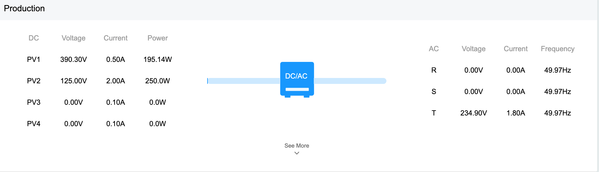

  • Jur
Jur
Dus....
Dakkapel is 2 x 2 meter het lijkt of er meer ruimte is omdat de schans vrij compact is (daarom steekt het bovenste paneel ook wat ver uit,...), ik zou echt niet weten waar er nog plek zou zijn.
Productie nu tov de 12 ! panelen op west (om 11:08 uur)
Afbeeldingslocatie: https://tweakers.net/ext/f/GeyUp5tUWtr5wBKBopGPu1OB/thumb.png
  • reneeke1970
  • Laatst online: 09:47
reneeke1970
Jur schreef op vrijdag 7 februari 2020 @ 11:11:
Zijn het 80 cm panelen dan?
1 PVoutput . Dongen NB
  • Jur
Jur
Dus....
Nee 1590 x 1050, het geheel is nu +- 165cm x 210cm
