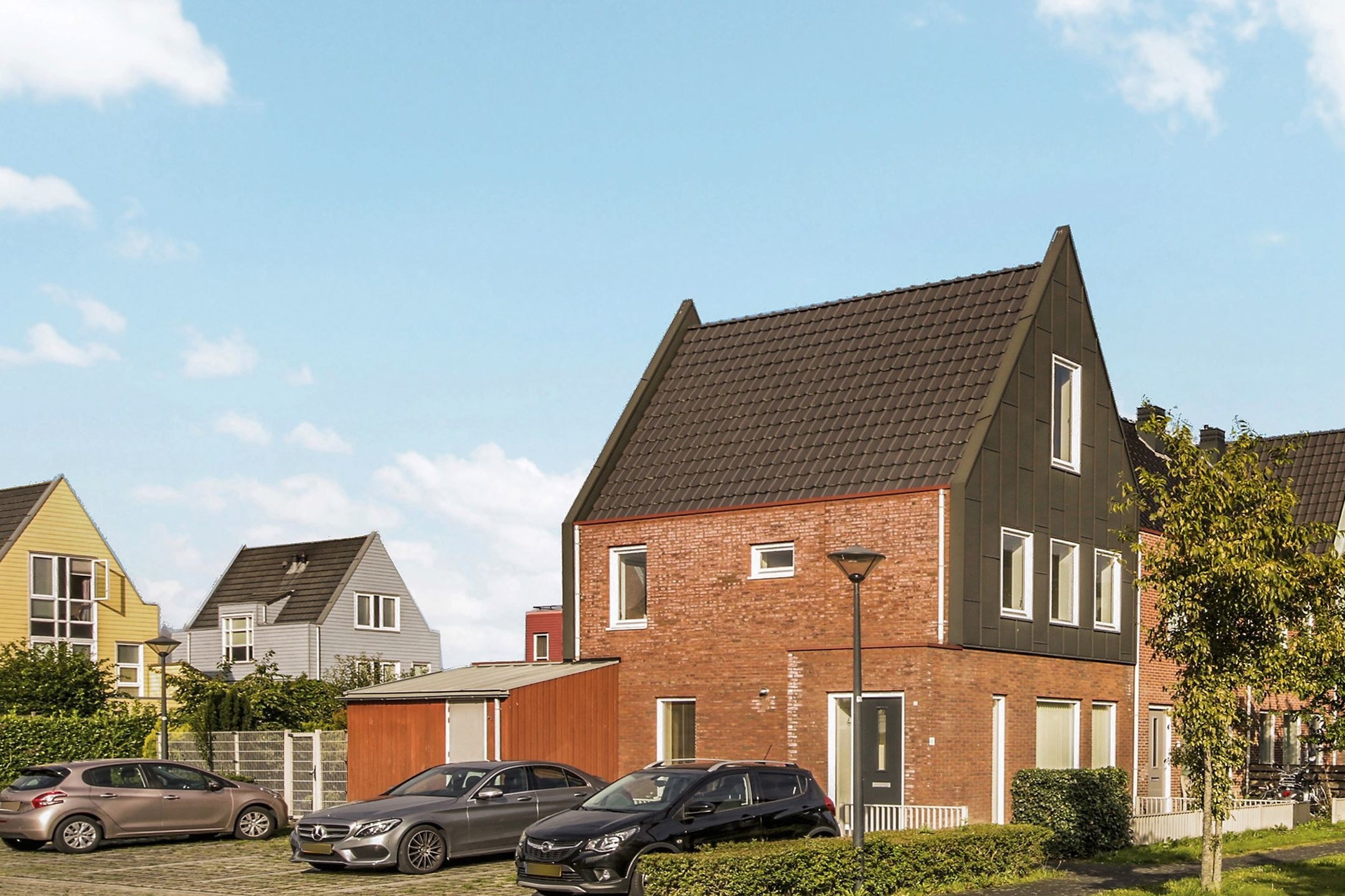

Nog even een foto van mijn dak toegevoegd.
Geen last van schaduw :)
Dak
Afbeeldingslocatie: https://tweakers.net/ext/f/0wCrCqdOJsirsf8P1sXfAfaf/thumb.jpg
[ Voor 25% gewijzigd door Supershiva op 06-02-2020 19:27 ]
  • onetime
Supershiva schreef op donderdag 6 februari 2020 @ 19:14:
[...] @migjes @Viper® Ga lekker door jongens, hoe meer kennis ik kan opdoen hoe beter 8)
Dak
Niet helemaal waar, hou een beetje afstand van die opstaande gevels voor en achter...
  • Supershiva
  • Laatst online: 25-10 21:49
@onetime ja klopt, heb ik ook besproken met die installateur. Ik vroeg of er tigo optimizers onder die panelen moesten die in de buurt van de rand lagen. Hij zei dat dat niet nodig was
  • onetime
1/3 van de panelen in de schaduw zullen, bij portrait montage, in eerste instantie "afschakelen" door de mppt van de omvormer als die zijn werk doet, aan (het begin) en eind van de dag, als de opbrengst toch al laag is.
Met nog schuinere en zwakkere zon zal nog 1/3 van het paneel door de bypass diode worden uitgeschakelt.
En uiteindelijk wordt het donker. Tigo inderdaad niet nodig, maar probeer toch bij montage rekening mee te houden. Alle beetjes helpen. "Probeer de panelen midden tussen zonsopkomst en zonsondergang te leggen."
Hoe kan ik dat beter zeggen. Maar als je op het mooie plaatje uit bent, toch een beetje afstand houden van de gevels. En toch dak zo vol mogelijk. Ik weet te weinig en wil toch veel zeggen, lukt niet zo best...

jep, ik vind dit ook schaduwloos.
oke een beetje schaduw van de dakrand, maar als de zon schijnt en je hebt last van die schaduw.
dan staat de zon ook nog zo schuin op de panelen, dat die toch niet veel opleveren.
en verlies van weinig opbrengst is nog steeds weinig verlies.
dit maak je niet goed met optimizers of iets anders ;)
