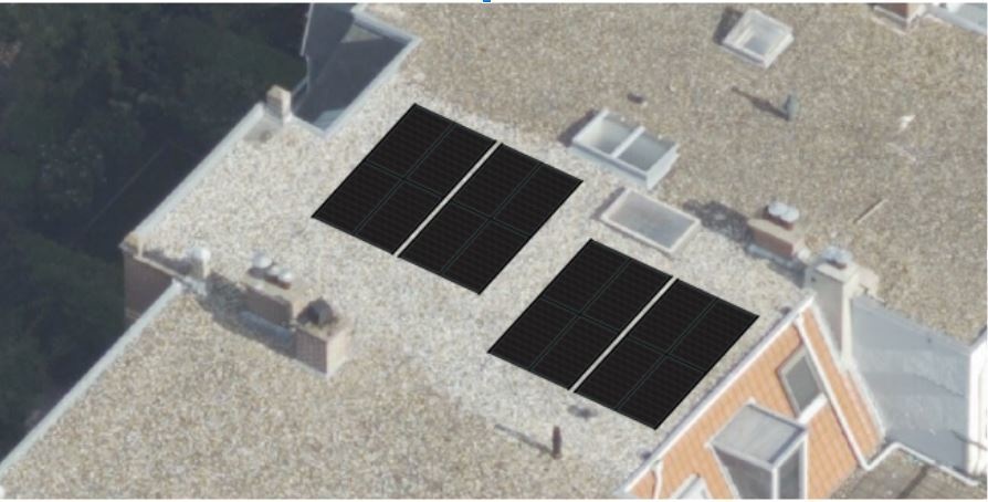

Plannen zijn nu iets veranderd, grootste verandering is dat ik de panelen zelf wil gaan leggen (samen met een vriend, en kennis van hem, een installateur), en dat ik voor 1 fase ga, met liefst 16 panelen
Er zijn nu toch nog een paar vragen en problemen, en daar wil ik jullie even mee lastig vallen
  1. Als eerste is de kabel van zolder naar de meterkast. Ik heb in mijn huis een sauna zitten (don't ask, zat er al in toen ik het huis kocht, een jaar geleden). Die sauna zit op een aparte groep in de meterkast beneden, en zit met een dikke grijze kabel met 3x 2.5mm2 aangesloten. Sauna zit op de 2e verdieping precies naast een dakdoorvoering, waar ik de kabel naar de invertor van buiten naar binnen kan invoeren.
    De sauna gebruik ik ongeveer 2 keer per jaar. Mijn plan is nu om met een schakelaar / lastscheider? de invertor aan te sluiten, zodat of de invertor stroom levert, of de sauna 's avonds een keer aan kan. Grootste vraag voor mij is of de 2.5mm2 voldoende is tussen de invertor en de meterkast. Ik schat de kabellengte tussen de 15 en 20 meter
  2. Tweede grote puzzel is het legoppervlak
    In de eerste offerte van coolblue zat een voorlopig ontwerp, gebaseerd op google maps. Zie plaatje hieronder.
    Orientatie van mijn dak is hier wel goed, bovenkant van het plaatje is ook het noorden.

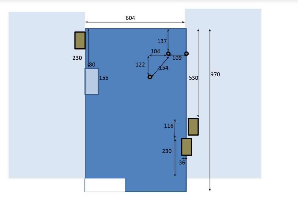

    Vervolgens zelf even aan het meten en rekenen geslagen
    Hieronder een schets van mijn dak. Let op, gaat hier alleen om maten, orientatie klopt niet (draai het plaatje 115 graden clockwise, en dan is bovenaan noord.)
    De 3 bruine vlakken zijn schoorstenen, van ca 75 cm hoog.
    Het witte vlak van 80x155 is een lichtlkoepel.
    Afbeeldingslocatie: https://tweakers.net/i/WO4G3NZcWQgWLX-W3ndAgWYR00w=/800x/filters:strip_icc()/f/image/kxtvzVXUkvrirjXpVAO9Ciru.jpg?f=fotoalbum_large

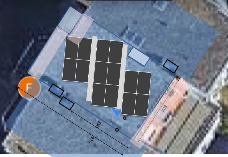

    Als ik nu zelf wat ga prutsen (let op, plaatje is ca 115 graden clockwise gedraaid, om orientatie goed te krijgen (met oost west opstelling, en een meter marge van de rand aanhoud, zoals flatfix aanraadt), dan heb ik een uitdaging. Ik kan maar 14 panelen kwijt?? Zie ik nu iets over het hoofd, of heeft coolblue lopen prutsen met het eerste ontwerp, waardoor ik ten onrechte dacht wel 18 panelen kwijt te kunnen?
    Afbeeldingslocatie: https://tweakers.net/i/rE2gd3lwL_I0l8rpA-F3NTQ9GT4=/800x/filters:strip_icc()/f/image/0LRkrSputhCPJcHw4N5jLBHw.jpg?f=fotoalbum_large
Dus, bevestiging gevraagd of 2.5 mm2 voldoende is, en hulp van slimme mensen (@migjes @RocketKoen @Rimco) of ik nog dingen over het hoofd zie van het legplan....

3x 2,5mm² is zat, zeker als je een 3 fasen omvormer hebt. Als je de sauna ook wilt kunnen blijven gebruiken, zul je zowel de sauna als je zonnepanelen afzonderlijk moeten afzekeren op de verdieping, naast de zekering in de meterkast.
Verder denk ik dat je met een beetje puzzelen ook wel 18 panelen kwijt kunt? Het is een beetje de vraag wat handig is, volgens mij kun je ze beter niet vlak leggen (ivm afspoelen van vuil). Dan heb je nog de keuze voor zuiver oost/west zoals je zelf getekend hebt (zo hoog mogelijke opbrengst per paneel), of gewoon in lijn met je dak om meer panelen kwijt te kunnen (zo hoog mogelijke totaalopbrengst).

@Sparhawk
oost-west of zuid-noord.
met die lage hoek die jij wil maakt het allemaal niet uit.
dus gewoon leggen zo als je het fijn kunt leggen, en niet kijken of het precies oost-west is. ;)
(plekken met schaduw vermeiden is tof, maar maak je ook niet te druk over schaduw.)
dus daar lekker voor gaan.
(ook bevestiging materiaal is dan lekker goedkoop als je het goed uit zoekt. ;) )

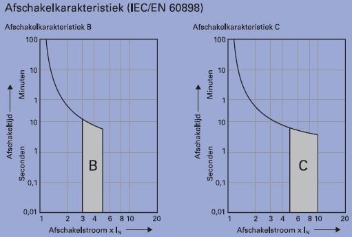

  • migjes
  • Laatst online: 16:16
RocketKoen schreef op woensdag 4 maart 2020 @ 11:55:
Het mag... Het is alleen niet fijn als je automaat op een zonnige dag tript.
het kan en het hoeft niet te trippen. ;)
zie de Afschakelkarakteristiek waaraan je groep moet voldoen:
Afbeeldingslocatie: https://tweakers.net/i/6gaTQCq98zOHCItTs_4R3LjEFHo=/f/image/VAhZeayrcbHtqzLk4kFTGECD.jpg
stel je hebt een 16A B groep (een C maakt eigenlijk alleen uit in eerste seconde).
dan moet die voor +/-3 seconden nog niet trippen als er 3x16A=48A tot 5,5x16A=88A door heen gaat. >:)
en na 100minuten moet hij nog niet trippen als er 1,12x16A= tot 1,13X16A= er door gaat.
neem je de veilige grens dan mag er dus 1,12x16A = 17,9A er door heen gevoerd worden zonder problemen.
wat dan weer +/-4100VA is.
het voordeel is dat een 16A groep veiliger is als een 20A groep.
dus gevaarlijk is het niet, het is zelfs veiliger. ;)
(of je dit zou willen of niet is een ander vraag stuk.
stel je gebruikt een 4000VA omvormer niet zo als wij amateurs maar als professional, dan hang je daar ook een 7000Wp aan.
(ja wij amateurs durven niet te onderdimensioneren, lol)
en dan kom je wel aardig in de buurt van de 100 minuten volle productie, maar bij welk aantal Wp zit dan de grens?
het is een langzame overgang in minuten voor hij afschakelt, en wanneer ga je te ver, lastig schatten . :? )

Hmm, dus 20 graden afwijking van oost west maakt niet zoveel uit zeg je? Jij nog betere ideeen voor een legplan?
Bevestigingsmateriaal zat ik aan flatfix fusion te denken, ok, of kan ik beter wat anders pakken?
heb je de wasmachine splitsing al opgezocht?
(de 1x16A van de wasmachine splitsen in 2x16A. ;) )
dit trucje kun je ook doen met 20A en de sauna, is het zelfde verhaaltje. ;)
Ik ken het trucje niet (selectiviteit?) maar ik weet zeker dat ik nooit de sauna overdag wil gebruiken, tegelijkertijd met de zonnepanelen.
kun je zonder nadenken gewoon de sauna blijven gebruiken.
(alleen een sauna op 3x2,5mm, dat is een heel goedkope sauna denk ik dan. :? )

Eerst maar eens kijken hoeveel panelen ik kwijt kan, op dit moment, zie tekening hierboven zit ik op max 14. Jij daar nog slimme opmerkingen over om daar meer kwijt te kunnen?

Tot je in de datasheet van je automaat gaat kijken onder het kopje derating.
In een gemiddelde meterkast, waar er links en rechts ook een automaat zit, tript je automaat op 85% van de nominale waarde voor het thermische deel van je curve.
Al gaan ze er dan ook vanuit dat die automaten even zwaar belast worden. Dus in de praktijk kan het best prima werken. Maar het blijft een beetje een beunhaas constructie.
TheS4ndm4n#1919
  • Dre
Dre
@RocketKoen
Een correctiefactor van 0,85 (85%) waar je het over hebt is alleen bij 6 volbelaste automaten in de meterkast, naast elkaar. In mijn woning zie ik dit niet gebeuren dat ik 6×16A = 96A ga trekken. Derating met naastliggende automaten is alleen als deze ook nominaal belast worden. In mijn huisinstallatie worden de groepen niet zo zwaar belast, dus geen derating.
De 16A is bij 30°C. Bij 20°C is het 16,7A.
5080 Wp op 4200W (en vroeger 4600W) omvormer gaat perfect, al 7 jaar ofzo. Doet het op zuid lekker met >1100 Wh/Wp per jaar. 16A groepje met 2,5mm2.
ik heb er niet genoeg gevens voor. (mis een maat van het hoekje wat weg valt.)
maar het plan van 2x8 ziet er niet slecht uit, mischien kunnen daar nog een paar panelen bij.

Ik kan geen 24 panelen kwijt.... :P Of jij moet nog een goede ingeving hebben.
tja, ga eens puzelen.
soms is de analoge methode ook wel pretig.
knip stukjes papier uit en ga schuiven op het dak.
wie weet wat je voor elkaar krijgt.
(probeer ook of je iets kunt met panelen van 2x1m, soms ook leuk.)

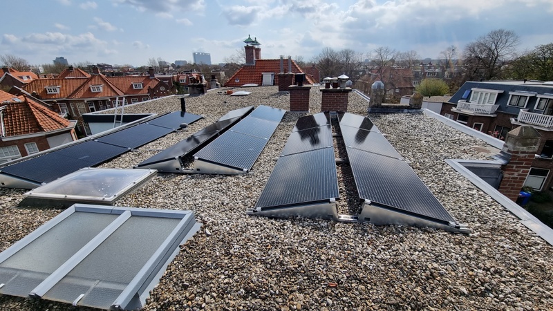

Update: Ze liggen >:) :F Duurde ff, maar dan heb je ook wat.
Goed, dat heeft veel langer geduurd dan gepland. Vorig jaar wegens drukte en twijfel er toch niet meer aan toegekomen. Begin dit jaar nog overleg gehad met de buurman, en die besloot dit jaar toch niet te willen gaan leggen. Uiteindelijk de knoop doorgehakt en alsnog alles 4 maart bij solar bouwmarkt besteld
  1. 18 x Canadian Solar 310 WP
  2. 3 x OW bevestigingsmateriaal Solarstell connect
  3. SMA sunnyboy 5 1AV-41 Webconnect (en hier heb ik niet goed opgelet, ik had ook de sunnyboy 4 moeten nemen
  4. Volledige montage
Dit zouden ze 19 april komen installeren. Zo gezegd zo gedaan.
Alles lag goed op het dak, omvormer hing, en toen kwam de grote ellende. De kabel die naar de sauna liep (zie eerder dit topic) bleek ook een aftakking naar de keuken :X 8)7 te hebben, en daar zat de quooker op aangesloten. Lang verhaal kort, de installateur kon het niet netjes aansluiten. Toen de beslissing genomen om buitenom het huis een kabel aan te leggen (3x 4mm2), en een extra groep in de meterkast te installeren.
Dat werd 23 april gedaan, en sinds dien heb ik zonnepanelen.
Foto hieronder.

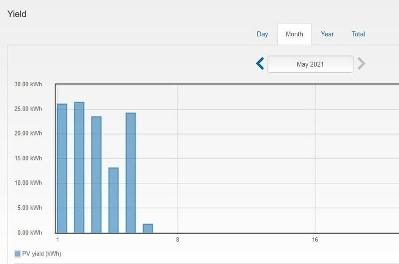

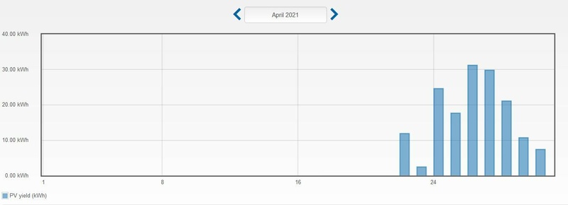

Zie hier ook mijn produktie van de afgelopen tijd
Afbeeldingslocatie: https://tweakers.net/i/0VxYQ2fyVVgO3bWUuvbDdibCEHc=/800x/filters:strip_icc():strip_exif()/f/image/EkiCdDTbKWTMNG3xdHlsc0iY.jpg?f=fotoalbum_large
Afbeeldingslocatie: https://tweakers.net/i/dNyyzqjT2i2Xo4ts1J4VDHjaD0A=/800x/filters:strip_icc():strip_exif()/f/image/jzN5fNTIC2XEHIH5g22hkqno.jpg?f=fotoalbum_large
Leuk om te zien hoe onze oude ferraris meter terug draait O+ :9~
Nu heb ik nog wel 3 vragen:
1) De installateur heeft wegens tijdgebrek de omvormer niet geinstalleerd / aangemeld bij sunnyweb. Ik ben er wel zelf in geslaagd hem op mijn wifi-netwerk te krijgen (anders had ik de screenshots ook niet kunnen posten) maar ik heb de android SMA energy app nog niet werkend. Krijg de Sunny Boy niet gekoppeld. Iemand hier nog advies?
2) Volgens mij is mijn opbrengst redelijk ok, maar zou er iemand met verstand van zaken nog iets over willen zeggen :)
3) Moet er nog een specifiek profiel in de omvormer geladen worden / iets anders gedaan worden wat de installateur had moeten doen?
Veel dank aan@migjes @RocketKoen @AUijtdehaag en alle anderen die geholpen hebben
Wil iedereen die in telekinese gelooft mijn hand opheffen a.u.b.
  • mcDavid
  • Laatst online: 10-11 20:40
@Sparhawk als je aan het einde van de dag even de opbrengst van die dag deelt door het opgesteld vermogen (Wh/Wp) en in Het grote "jouw productie" topic - Deel 7 post, kun je het vergelijken met anderen. Niet hopen dat je gelijk records breekt, mensen die hun panelen 30 graden zuid hebben liggen halen er natuurlijk altijd net iets meer uit. Maar je kunt dan iig een indruk krijgen of je een beetje mee kunt komen.
