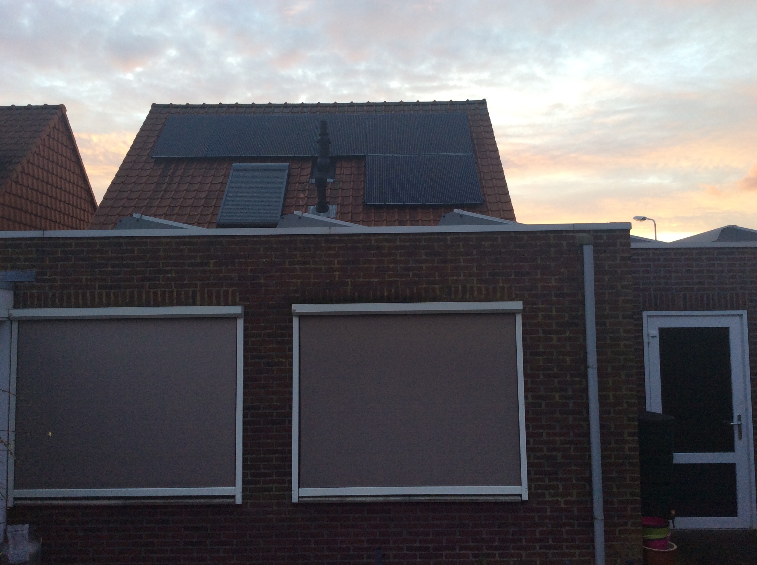

@Jur Als je dit in een eigen topic had gedaan, waar het hoort, dan had je betere input gehad en misschien wel meteen de schans tussen nok en rand van de dakkapel geplaatst. Hoeveel ruimte heb je daar?
Voorkant dakkapel - midden van de nok. En de breedte?

Jur schreef op vrijdag 7 februari 2020 @ 11:19:
Nee 1590 x 1050, het geheel is nu +- 165cm x 210cm
Dan lijkt het me sterk dat tussen rand kapel en nok dak geen 2.60 is of meer.
En toch zou ik ze voor de wind vang naar oost draaien,met hoge achterkant tegen de pannen aan. Ook mag het zo niet staan. Hoogte paneel is afstand van de rand.
Dit is aan straatkant? dus als opzichter gaat zeiken......

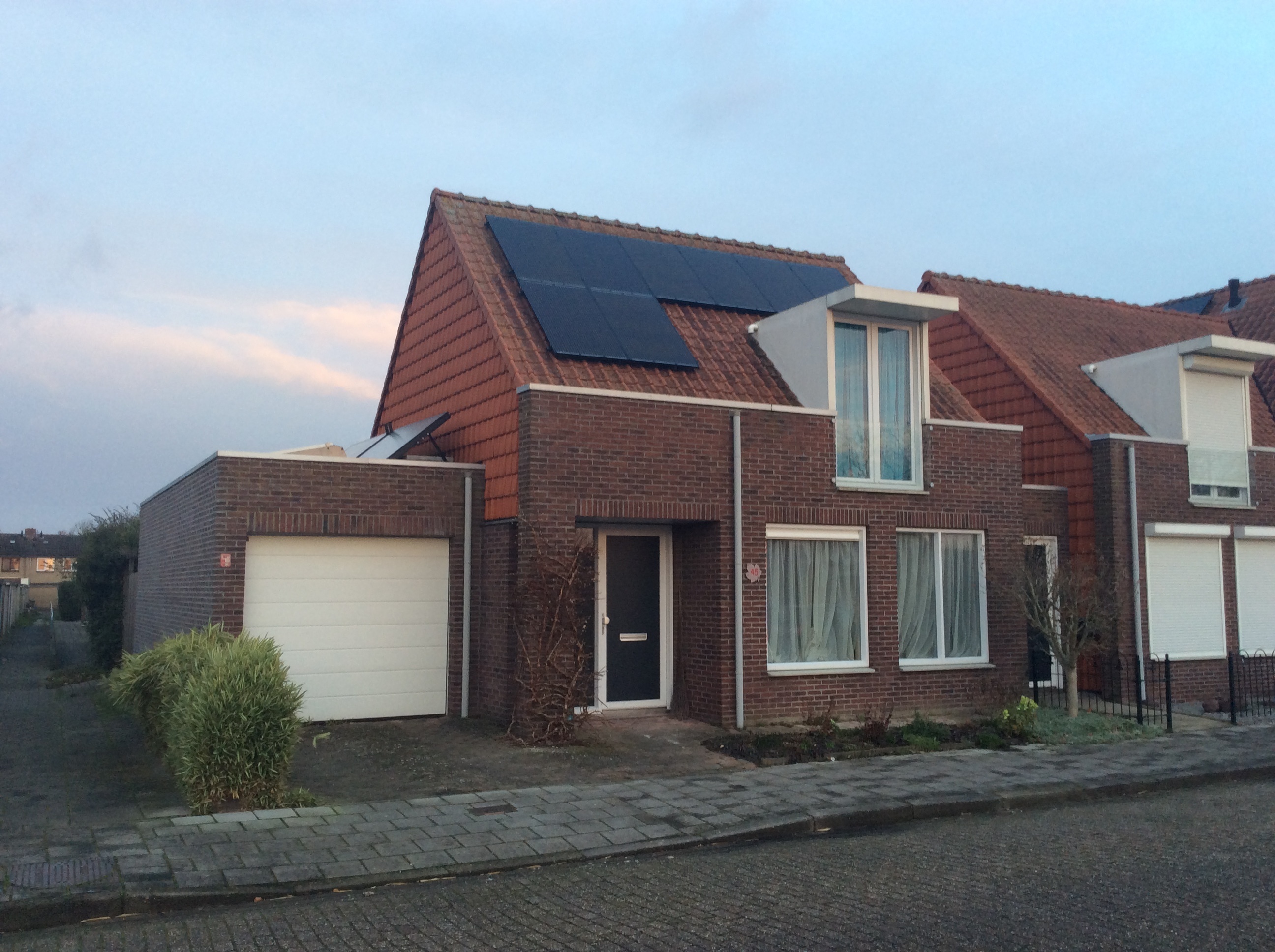

Jur schreef op vrijdag 7 februari 2020 @ 11:11:
Dakkapel is 2 x 2 meter het lijkt of er meer ruimte is omdat de schans vrij compact is (daarom steekt het bovenste paneel ook wat ver uit,...), ik zou echt niet weten waar er nog plek zou zijn.
Productie nu tov de 12 ! panelen op west (om 11:08 uur)
netjes, zelf zou ik ze toch draaien, het oog wil ook wat. :P
Is de stenen schoorsteen aan de linker kant van jou? zo ja, als je toch op het dak ben, stop daar eens een paar nieuwe voegen in :9

onetime schreef op vrijdag 7 februari 2020 @ 11:22:
:) Breedte is 200 cm lengte tot de dakpannen ook 200 cm komt dan nog een cm of wat bij van begin dakpannen tot de nok. Op zich is het draaien van de schans zo gepiept. Jullie raden dit dus bijna allemaal aan 8)7
Ging er eigenlijk zelf van uit dat richting zuid de meeste opbrengst zou geven.... Ook hebben wij bijna altijd wester stormen , ik vrees dat het geheel dan juist gevoeliger wordt voor de wind omdat ik denk dat het net een beetje boven de nok uitkomt.

Jur schreef op vrijdag 7 februari 2020 @ 11:34:
Voor wester storm moet je niet bang zijn, panelen moeten tegen pannen staan, desnoods zaag je wat van profiel af dat ze zakken want mag er inderdaad niet boven komen. Ik heb zelf tussen zijkant kapel en panelen een trekstang zitten van een aluminium strip, zo in de trespa geschroefd. Ik heb dus ook geen ballast gebruikt. Dat is weer het voordeel als panelen net zo breed zijn als de kapel.

  • Jur
Jur
Dus....
Draadeind is een goed idee ! (zou het m6 zijn? dan haal ik die meteen).
Volgens PVGIS levert het op zuid 679KwH op en op oost 591KwH per jaar

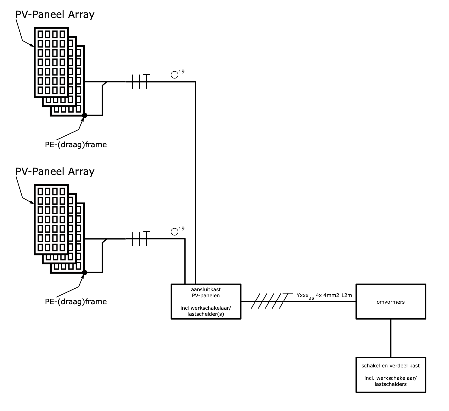

Bij mijn komende woning wil ik bij de panelen sets een verzamel kast(en) plaatsen waarin de dubbel geisoleerde siliconen DC en aarde kabels binnen komen, daarin een werklast schakelaar en vandaar uit eventueel met 2 of 4 aderig 4mm2 Yxxxas kabels naar de omvormer(s).
Is dat overdreven ter bescherming? Zou max 12m lang zijn per set. Kan dit soort kabel zo'n hoge spanning aan ( doorslag )? Enig advies.
Probleem is ( is het?) dat alle(?) omvormers een connector gebruiken als DC aansluiting.
Dit is de gedachte.
Afbeeldingslocatie: https://tweakers.net/ext/f/5LVa8WQJXVbPgB6xAWCPzdlX/thumb.png
[ Voor 16% gewijzigd door Lord Anubis op 08-02-2020 15:40 ]
  • twain4me
twain4me
@Lord Anubis
Waarom zou je naar Yxxx-as kabel willen? Die solar kabels zijn lekker herkenbaar, dat is wel zo fijn in de toekomst. (volgende bewoner/klusser/aannemer/hulpdiensten)
[ Voor 4% gewijzigd door twain4me op 08-02-2020 16:06 ]

twain4me schreef op zaterdag 8 februari 2020 @ 16:05:
@Lord Anubis
O, apart antwoord. Waarom zou een kast en een dikke grijze kabel niet herkenbaar zijn. Of denk je dat de volgende bewoner zomaar aan kabel gaat trekken en door knippen? Als jij zo'n kabel op je dak ziet liggen dan ga je die eerst volgen. Er komt een kast bij de PV panelen.
Ik denk eerder aan veiligheid, als iemand ooit op het dak loopt en de herkenbare kabels betreed met iets scherps onder zijn zool en er een snee in de mantel komt.
Tegenwoordig is het beter om de PV-DC kabels in een mantelbuis te doen.
  • Andre1973
  • Laatst online: 10-10 20:49
Andre1973
2030 Wp op Z & 2040 Wp SF ZW
Lord Anubis schreef op zaterdag 8 februari 2020 @ 16:58:
Bij kabels die behoren tot een zonnepanelen systeem hoort een label te zitten dat dat aangeeft, juist omdat er nog spanning op kan staan, ook als de omvormer / hoofdschakeaar uit staat. (denk aan bij het slopen van de woning)
De grijze kabel is niet zodanig herkenbaar.
Daarnaast zijn de MC4 stekkers voor op de omvormer niet geschikt om aan een massieve kabel te bevestigen.
Ook is een van de regels in de NEN1010 dat een systeem logisch en overzichtelijk is, en dit maakt het niet overzichtelijker.
Wat het zeker wel veiliger maakt t.o.v. wat je nu hebt getekend is de + kabels en de min kabels bij elkaar in een buis stoppen (dus 1 buis 2x - en 1 buis 2x+) dat voorkomt dat er een vlamboog kan ontstaan en blijven bestaan
bij schade aan de bekabeling.
Weet ook dat een werkschakelaar voor DC een heel andere (DUUR) is dan voor AC.
PV kabels monteer je beter in een draadgoot op pootjes, waar de kabels niet in het water komen te liggen dat zich kan verzamelen in een mantelbuis.
[ Voor 17% gewijzigd door Andre1973 op 08-02-2020 17:43 ]

Dat dat in de NEN staat is logisch. En dus is volgens jouw aarde, rood en zwarte losse kabels, wel of niet in een buis, beter? Ik zie niet in dat losse kabels in een mantel buis beter zijn dat een geschikte kabel. Mijn vraag is dus alleen welke kabel. Niet of je persoonlijk vind dat het minder overzichtelijk, dat is altijd debatable.
Er zijn installaties die wel met zo'n kabel werken over wat langere afstanden.
Als je het tekeningetje bekijkt zie dat er bij de panelen een kast komt te staan met een werkschakelaar. Dus spanning kan er volledig af. De PV-string kabels zijn dus erg kort en in een mantelbuis.
En wie schreef dat er geen labels op komen te staan?
Dat van de MC stekkers is op te lossen met b.v Phoenix aansluitklemmen.
Als iemand gaat slopen en een kabel ziet, of het nu een DC grijze kabel is of een AC grijze kabel en niets controleert is het "een rund die met vuurwerk stunt".
Wat je aanvult is niet 100% correct.
Op de tekening zie dat de DC string leiding naar de kast in een pijp zitten. Dus daar is aan gedacht.
De tekening moet je dan ook niet vergelijken met een ander systeem, die van losse aders en lange lengten.
Bij slechts één streng mogen de plus- en minleiding bij elkaar in dezelfde buis worden aangebracht. Maar bij muur doorvoeren af te raden.
Bij meerdere strengen is het veiliger om de plus- en minleidingen te scheiden en in een aparte buisleiding te bundelen. De scheiding van beide polariteiten heeft te maken met het risico op brandvoortplanting bij een eventuele vlamboog tussen beide polariteiten. Bij aanleg van DC-leidingen in een kabeldraagsysteem geldt hetzelfde. Ga je toch bundelen dan is er een reductiefactor van toepassing wat kan leiden tot een hogere aderdoorsnede.
[ Voor 7% gewijzigd door Lord Anubis op 08-02-2020 17:57 ]

Lord Anubis schreef op zaterdag 8 februari 2020 @ 17:49:
Er zijn installaties die wel met zo'n kabel werken over langere afstanden.
Als je het tekeningetje bekijkt zie dat er bij de panelen een kast komt te staan met een werkschakelaar. Dus spanning kan er volledig af. De PV-string kabels zijn dus erg kort.
In principe zou je in een huis waar geen PV ligt alle bedrading kunnen weg knippen na de hoofdschakelaar als de hoofdschakelaar uit staat.
En het maakt het overzichtelijker als een kabel die deel uit maakt van het DC deel van een PV installatie er uit ziet als een DC kabel van een PV installatie.
Ik heb ook wel mensen DC bekabeling door een gasbuis zien trekken 8)7 , leuke verassing voor de monteur die een extra aftakking voor een gaspuntje komt maken en de gaskraan heeft dicht gedraaid.
Ik zou niet weten waarom het bij 1 streng wel zou mogen, 1 + en 1 - tegen elkaar aan houden is ook vuurwerk.
De aarde kan je in dan wel de + dan wel de - buis steken, dat maakt niet uit. Bij sluiting volgt geen vuurwerk, maar een foutmelding op de omvormer bij de meeste omvormers.
Ik denk dat de meeste mensen het logisch vinden dat ie bij de - zit, maar elektrotechnisch bekeken maakt het niet uit.
Ik zie dat ze in een pijp zitten, maar je stopt de + en de - en de aarde in 1 buis, terwijl je de ++ in een buis en de -- PE in een buis moet stoppen.
Bij de kabeldraagsystemen die wij toepassen is altijd 6 cm scheidingsruimte tussen + en -, dan wel een scheidingsschot aangebracht.
Maar goed, jij stelde hier een vraag en dit in mijn antwoord.
[ Voor 13% gewijzigd door Andre1973 op 08-02-2020 18:15 ]
Ik zie het als twee verschillende voedingen in een kabel en dat mag niet eens volgens de NEN1010. Omdat die dan ook naar 2 omvormers gaan. Zet je de ene veilig krijg je nog een oplazer van de andere.

Andre1973 schreef op zaterdag 8 februari 2020 @ 17:07:
De draadgootjes worden überhaupt gebruikt onder welk systeem ik het ga doen dan ook.
Er zijn zelfs kasten daar voor.
Afbeeldingslocatie: https://tweakers.net/ext/f/yiBsXGqMIBnV2cWNghdBoQM0/thumb.jpg
Volgens een leverancier is er kabel naar de omvormers voor verkrijgbaar.
Moet nog wel de spanningsbeveiliging erbij in tekenen.

In het kader pic or didn’t happen.
16x Perlight 315Wp op 45gr Dak, Orientatie ZO en NW
Aangesloten met APS YC600 (8x) opgelijnd als 4 (met 8 panelen) per fase.
Er ligt reeds 5m2 zonnecollector en 12x JSS solar 250Wp uit 2016 die zit op de derde fase.
CV-pijp verdwijnt als WP komt.
En voor de volgooiers, ja ik heb nog plaats voor 2x2 en 1 op dakkapel, 2 aan de ZW kant als gevelbekleding.
Achter op platdak en bijkeuken nog ruimte voor 5. Aan de dakrand garage kan ook nog 5x landscape als muurbekleding met schaduw in winter. Maar samen met aanbrengen vloerverwarming was geld toch wel beetje op. De extra zonnepanelen kunnen van de zomer mooi de COP=1 tijdens opstookprotocol compenseren voor de eindafrekening komt :P .
Voorkant Zuid-Oost
Achterzijde Noord-West

Dat is een steil pannendak zeg _/-\o_ (Zijkant..)
  • Dapdodo
  • Registratie: Mei 2019
  • Laatst online: 08:25
jacovn schreef op zondag 9 februari 2020 @ 08:43:
Dat is een steilmpannendak zeg _/-\o_ (Zijkant..)
Ja dat kan zelfs met gewone panhaken. Enige waar ik nog mee zit dat panelen meestal alleen aan de zijkant zijn geklemd, zou er dan een soort hoekje van willen maken zodat afschuiven naar beneden niet kan.
Montage wordt een ander verhaal, elke 2e pan zit vast met spijker of schroef 8) . En monteurs lopen altijd al te klagen over “Thuile du Nord” dakpannen.

Ik ben het ontwerp van een PV-installatie aan het afronden en heb ook alleen het puntje aarding nog open staan. Ik kan met een eigen 6mm² kabel naar de meterkast, dus dat gaat lukken.
Voor wat ik in de nieuwsbrieven en op installatiejournaal.nl lees moet ik alleen de montageprofielen aarden. De panelen zelf zouden dubbel geïsoleerd zijn en hoeven dus niet.
Twee vragen waar ik nog mee zit:
  1. Klopt deze redenering?
  2. Welk type draad wordt gebruikt? Gewoon H07V-K? Of speciale vertinde kabel? En hoe goed houdt zo'n kabelschoentje zich na jaren in weer en wind?
Bijzonder vind ik in ieder geval dat de grote webwinkels nauwelijks aardingsmaterialen verkopen. "Vergeet" de gemiddelde PV-installeerder dan de aarding?

Andrehj schreef op maandag 10 februari 2020 @ 19:09:
Dat kabelschoentje is van vertin koper, op het aluminium frame zijn dat dus 2 verschillende metalen op elkaar, dat gaat lekker oxideren.
Een kabelschoen van aluminium met aluminium schroef/ popnagel zou al veel beter zijn.
Het moet wel pakweg 20 jaar lang blijven zitten.
Dat viel mij anderhalf jaar geleden ook op, ik heb toen maar wat radiator aardings klemmen gekocht en aan de rails gemonteerd, en een vertinde draad gebruikt.
De panelen die 2 weken geleden op mijn dak zijn gelegd, zijn netjes geaard door de installateur, en dat is met een 6mm2 geisoleerde groen/gele draad gedaan.
3200 Wp OZO+10000 Wp ZZW+3200 Wp WNW - Daikin 4MXM68N + 3 x FTXM20M2V1B + FTXA50A2V1BT - Vaillant AroTherm 125/5 & Boiler VIH RW 300/3 MR

PentaClover schreef op maandag 10 februari 2020 @ 19:29:
Thanks. Dat roept gelijk weer vragen op:
  • Zijn de panelen geaard of de rails?
  • Je weet niet toevallig welk type kabel er gebruikt is?
  • Hoe is de kabel bevestigd aan de rails of panelen? Met kabelschoentjes? Of anders?
frisianstar schreef op maandag 10 februari 2020 @ 19:29:
Ja, maar de kabel is ook van koper. Dus in bij de overgang van kabel naar schoentje komen dan weer twee verschillende materialen bij elkaar. Is ook weer niet goed. En waar vind je aluminium kabelschoentjes?
Ik blijf het wonderlijk vinden dat hier geen fatsoenlijke oplossing voor is...
[ Voor 32% gewijzigd door Andrehj op 10-02-2020 19:49 ]

Andrehj schreef op maandag 10 februari 2020 @ 19:38:
Ik heb toen zelf de rails ge-aard, door via de dakhaken te aarden (click-fit EVO), recent zijn bij de panelen op het dak ook de rails ge-aard, maar ik heb niet gevraagd hoe ze dat gedaan hebben, de aarddraad die ze gebruikt hebben is flex draad, dus ik denk dat ze de draad met een kabelschoentje met een ringetje direct aan de rails hebben geschroefd.
