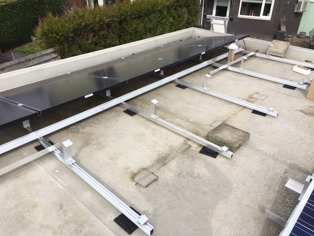

PentaClover schreef op maandag 10 februari 2020 @ 19:53:
Ik heb toen zelf de rails ge-aard, door via de dakhaken te aarden (click-fit EVO), recent zijn bij de panelen op het dak ook de rails ge-aard, maar ik heb niet gevraagd hoe ze dat gedaan hebben, de aarddraad die ze gebruikt hebben is flex draad, dus ik denk dat ze de draad met een kabelschoentje met een ringetje direct aan de rails hebben geschroefd.
Heb je dan aan elke rail een aarddraad aan zitten ?

  • PentaClover
  • Registratie: September 2018
  • Laatst online: 01-11 17:49
Pixelmagic schreef op maandag 10 februari 2020 @ 20:23:
Ja, die zijn allemaal doorgelust.

Geert h in "zelf zonnepanelen plaatsen"
of maak een oost-west of zuid-noord met een kleine hoek kan dit zonder problemen.
de richting die ze kijken is niet zo heel belangrijk meer als vroeger.
dan is 2x9x340Wp zelfs mogenlijk op maar 9.86x3.20m.
(2x162cm=324cm, maar doordat het schuin staat is dat niet de vloer oppervlakte, dus passend te krijgen.
9x107=963 hier komen nog wat klemmen bij, maar die heb je ook vrij dun.

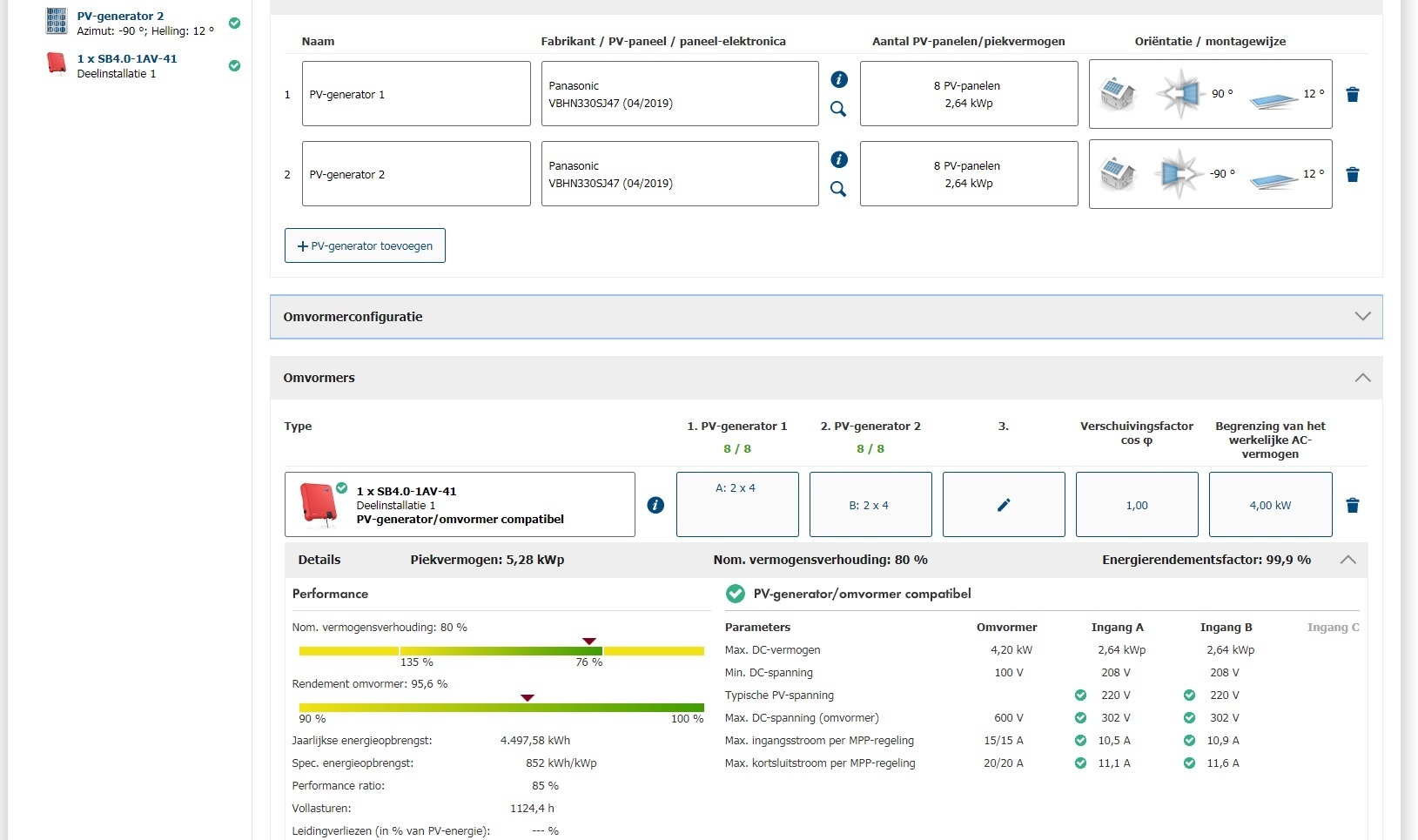

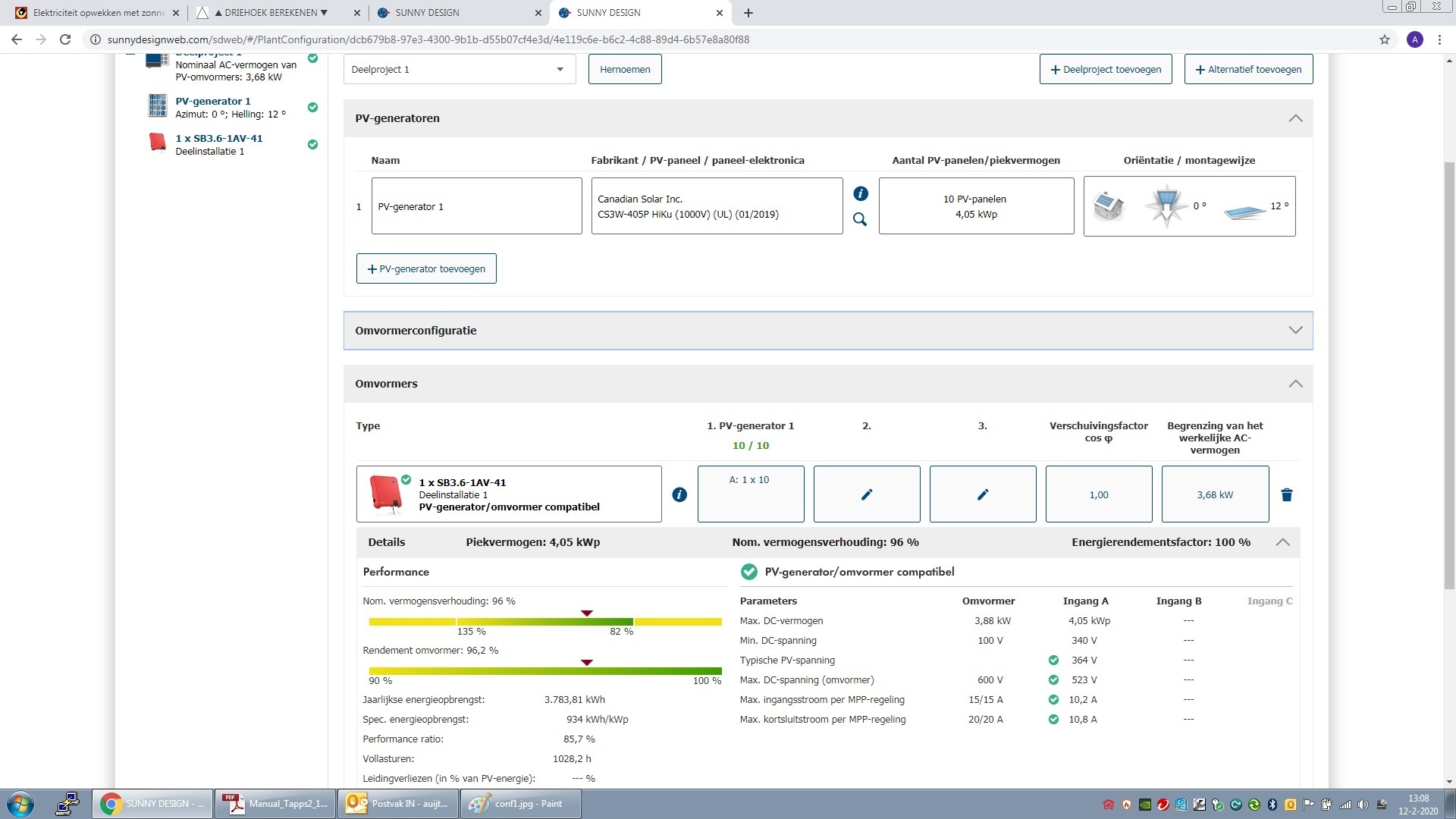

  • redwing
  • Laatst online: 16:00
Hoe kan ik in sunnydesign een omvormer kiezen? Ik kan alleen uit de 'Sunny' omvormers kiezen en ik weet toch zeker dat ik eerst meer opties had?
[removed]
  • migjes
  • Laatst online: 16:16
migjes
redwing schreef op woensdag 12 februari 2020 @ 14:44:
sunnydesign is gemaakt door SMA, daar staan alleen maar SMA omvormers in. :?
(ik even kijken of ze iets hebben veranderd, maar wat is hij weer eens traag)
heb toch het idee dat de normale lijst SMA omvormers er gewoon in staan. ;)
(wel een vinkje voor alleen actuele omvormers.)
[ Voor 13% gewijzigd door migjes op 12-02-2020 15:01 ]
  • redwing
migjes schreef op woensdag 12 februari 2020 @ 14:51:
Ja, dat het alleen SMA is snap ik, maar ik zie nu alleen omvormers van 75kW en hoger :? En dat terwijl alle filters uit staan. Dus b.v. degene uit de posting van @AUijtdehaag is bij mij onvindbaar.
[removed]
  • migjes
migjes
redwing schreef op woensdag 12 februari 2020 @ 15:10:
dan doe je toch iets fout's.
(een dingetje kan zijn dat je b.v. nu een dunnefilm paneel hebt gekozen en daar door krijg je alleen trafo omvormers te zien krijgt en geen TL omvormers, veel trafo omvormers zullen bij SMA niet meer zijn denk ik dan.
maar kan ook aan iets anders liggen, zoals teveel filters uitgezet hebben.
nog dat ik ga terug lopen zoeken wat @AUijtdehaag heeft gezegd, die post net zoveel als ik en dat controleer ik eigenlijk niet omdat ik toch wel weet dat het grof weg wel klopt.
dus geen idee wat die heeft aangeraden, succes. ;) )
  • fjux
  • Laatst online: 19:16
check even wat je hebt opgegeven als je main power.
Die opties reageren soms wat vreemd. (als in, 1 fase, 3 fase, en het voltage)
ik selecteerde eerst 480V, maar moest 3x 230 invullen
[ Voor 10% gewijzigd door fjux op 12-02-2020 15:41 ]
  • redwing
fjux schreef op woensdag 12 februari 2020 @ 15:40:
Nu ik daarmee aan het spelen ben zie ik inderdaad andere opties. Straks thuis eens verder mee spelen.

  • Rol-Co
  • Laatst online: 00:46
Rol-Co
3,8kWpZ 4,98kWpO-Z-W 2,86kWpN
trinite_t schreef op woensdag 12 februari 2020 @ 08:50:
Wat is het voordeel van een zuid-oost opstelling ten opzichte van een zuid-west/noord-oost. Ik weet dat je met de laatste wat meer opbrengst heb 's ochtends en 's avonds (wanneer we de electriciteit gebruiken). Als ik naar de relatieve instralingshoek kijk, dan zit je wel op de "oost" kant met een 10% minder opbrengst.
Klopt dit?
Meer naar zuid doe je meer in de winter en de tijd er naartoe, je hebt minder last van kortere dagen. Dat het iets naar oost staat maakt niet zo uit.
  • Rol-Co
Rol-Co
GabrielZ schreef op woensdag 12 februari 2020 @ 10:46:
Dit gaat nooit passen op een plat dak van 9.86x3.20 lijkt me🙄
Hooguit 2 rijen van 5..
Hoe dicht is aan te raden om 2 rijen achter elkaar te plaatsen?
Ik zou namelijk wel weg graag 2 rijen achter elkaar willen plaatsen richting zuid op 9.86x3.20m
3,20? Ik zag dit dak! , die was toch van jou? Of heb je maar de helft ?
Afbeeldingslocatie: https://www.mupload.nl/img/vq7ftdkmjn0.google.android.apps.docs.jpg
Dan kan je 2 x 6 stuks 340Wp in landscape (6x1,62m=9,72) op dual montage materiaal kwijt, geen ruimte ertussen nodig.
Grote lijnen 12x172,- +7x55,- +675,- + zelf doen. ;) 8)
  • GabrielZ
  • Laatst online: 19-11 09:14
Rol-Co schreef op woensdag 12 februari 2020 @ 17:54:
Bedankt voor je reactie!
De helft is inderdaad van mij..
Welk montage systeem raad je aan?
Omdat je zegt dual montage zonder ruimte ertussen
  • Rol-Co
Rol-Co
GabrielZ schreef op woensdag 12 februari 2020 @ 18:17:
7x deze bijvoorbeeld en is gelijk ballast. (50kg)
https://www.sun-solar.nl/...en-hellingshoek-sunsolar/
Ga ze zelf ook gebruiken.
maar je hebt ook van der valk met stenen als ballast.
https://solargarant.nl/mo...uble-2-panelen-landscape/
  • reneeke1970
