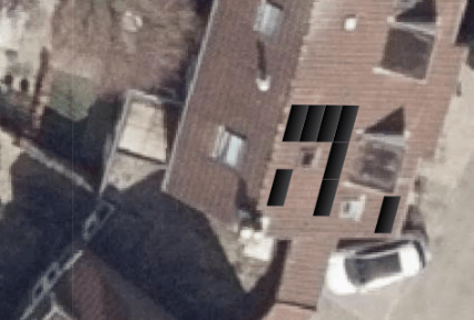

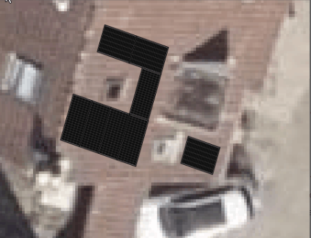

edit: google maps foto:
Afbeeldingslocatie: https://tweakers.net/ext/f/Gr6T6Ar4V1IkgbaKTIgQYzeL/thumb.png
[ Voor 8% gewijzigd door stijn1309 op 11-02-2020 16:57 ]
  • AUijtdehaag
Nou vraag meteen ff een offerte bij sun-solar in oss dan maar.
Dan heb je vergelijkingsmateriaal. (ze hebben nieuwe 340 Wp panelen)
schaduw en oost/west?
[ Voor 75% gewijzigd door AUijtdehaag op 11-02-2020 16:59 ]

  • AUijtdehaag
Maar het betreft dus enkel je oost dak, als ik het goed begrijp?
Spreiding wordt in de toekomst belangrijker als salderen is afgelopen.
[ Voor 39% gewijzigd door AUijtdehaag op 11-02-2020 17:16 ]

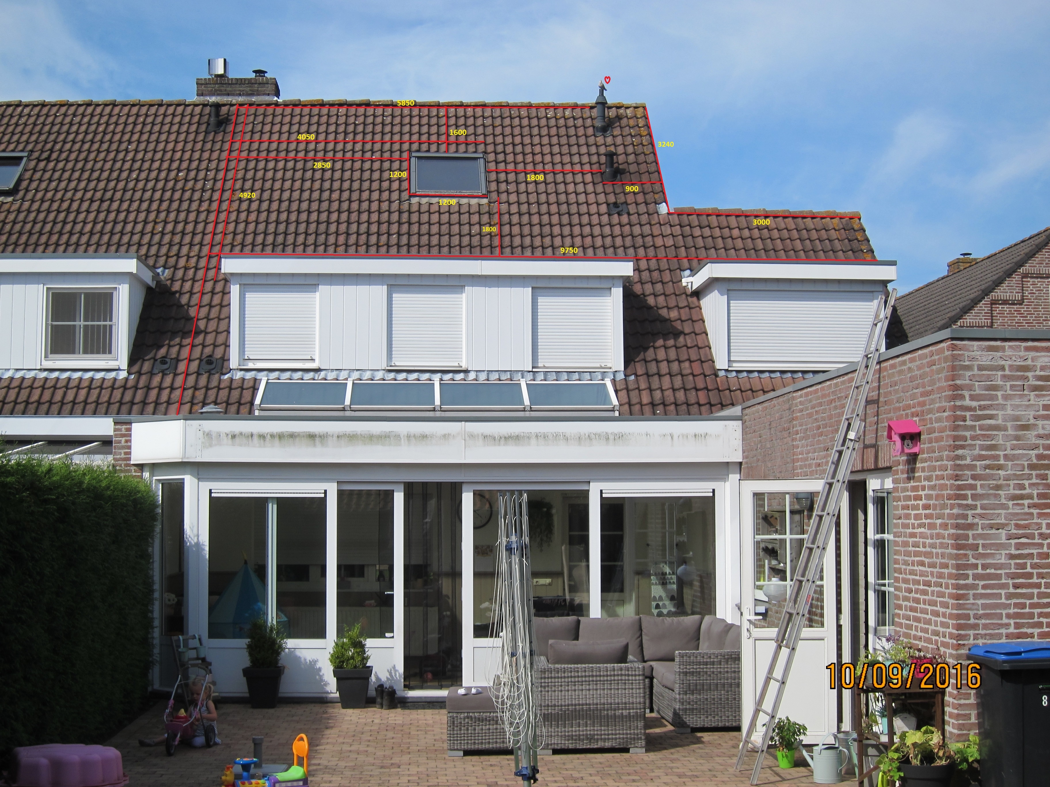

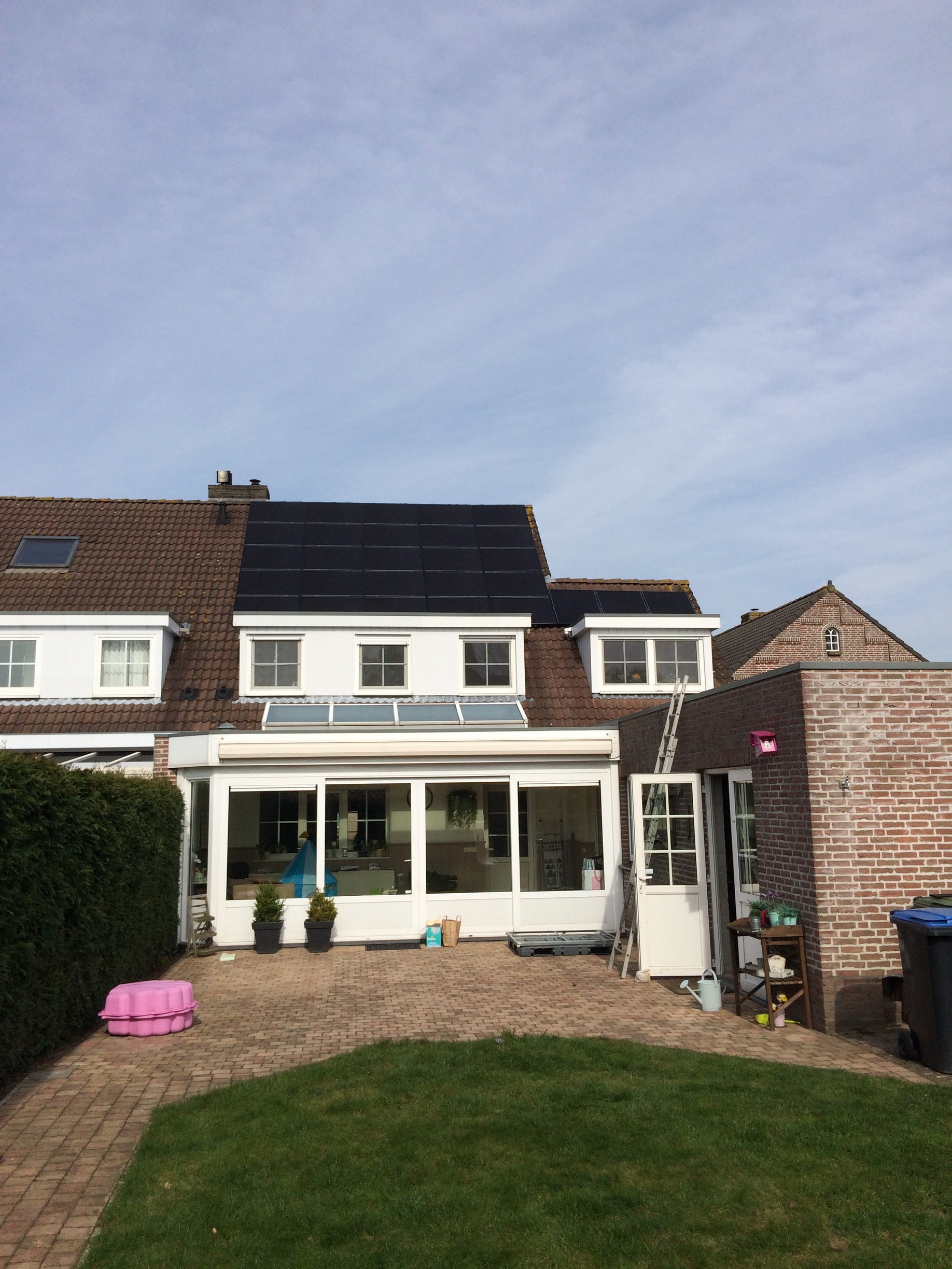

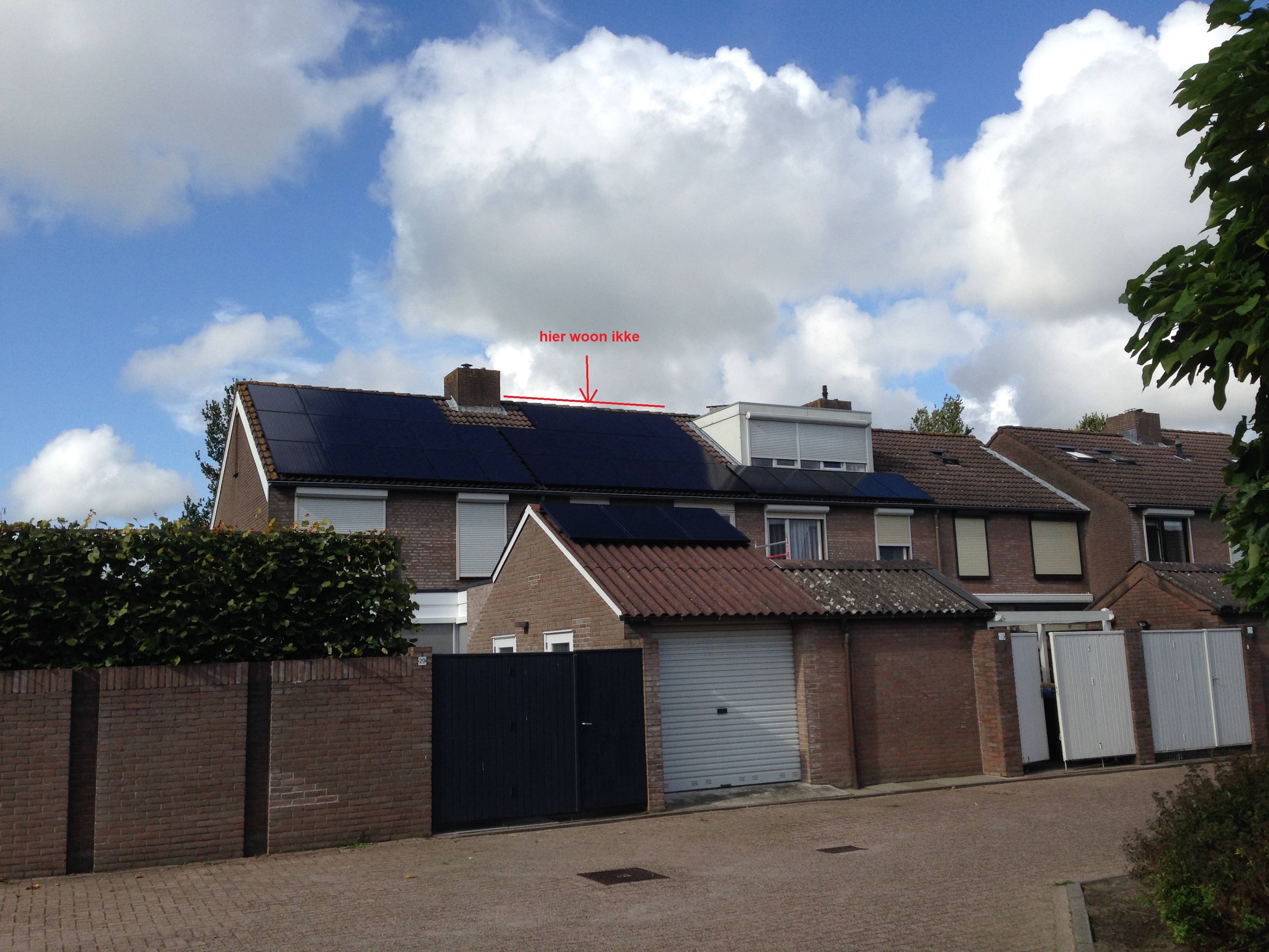

  • migjes
  • Laatst online: 16:16
@stijn1309
zoals @AUijtdehaag ook zegt.
kun je oost-west werken, dan word het leuker.
prijs in €/Wp word dan lager.
zie mijn dak:
Afbeeldingslocatie: http://members.home.nl/vreeburg/imglang/tweakers/19-07-2016%20(beetje%20aftopping).jpg
doordat oost en west op een ander moment hun top berijkt.
kan ik dus op een 4000W omvormer makkelijk 6430Wp hangen.
dit bespaart een aardige slok op een borrel. ;)

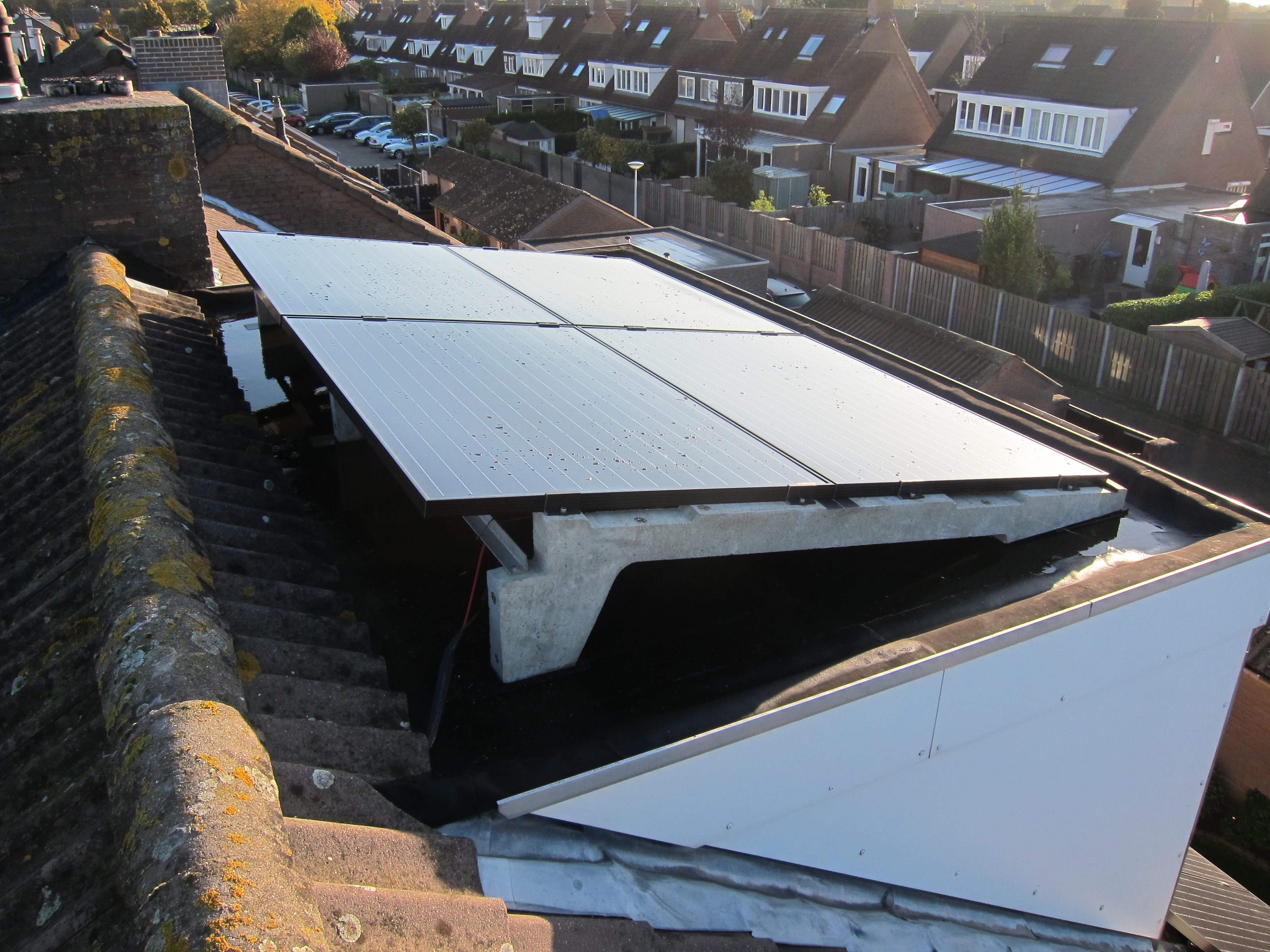

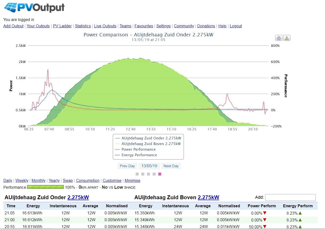

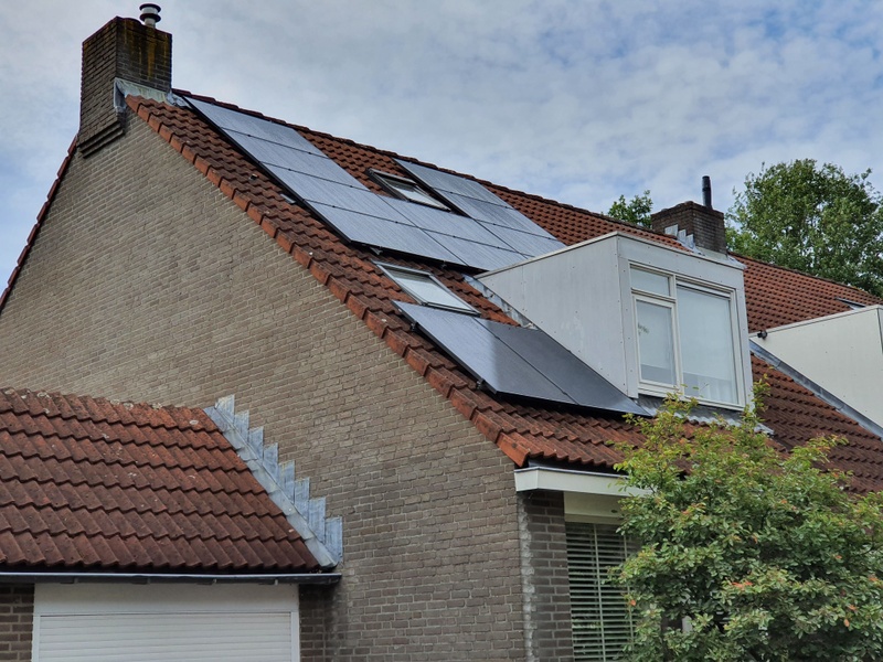

  • AUijtdehaag
Nou vooruit dan @migjes
Afbeeldingslocatie: https://tweakers.net/ext/f/SlkcRkeQpWbZAerJWlRlWXlC/thumb.jpg
Afbeeldingslocatie: https://tweakers.net/ext/f/dJXDzrOCgSlITC19TReLLum7/thumb.jpg
(4x panasonics nemen daar, die hebben hoger voltage dan "gewone" panelen)

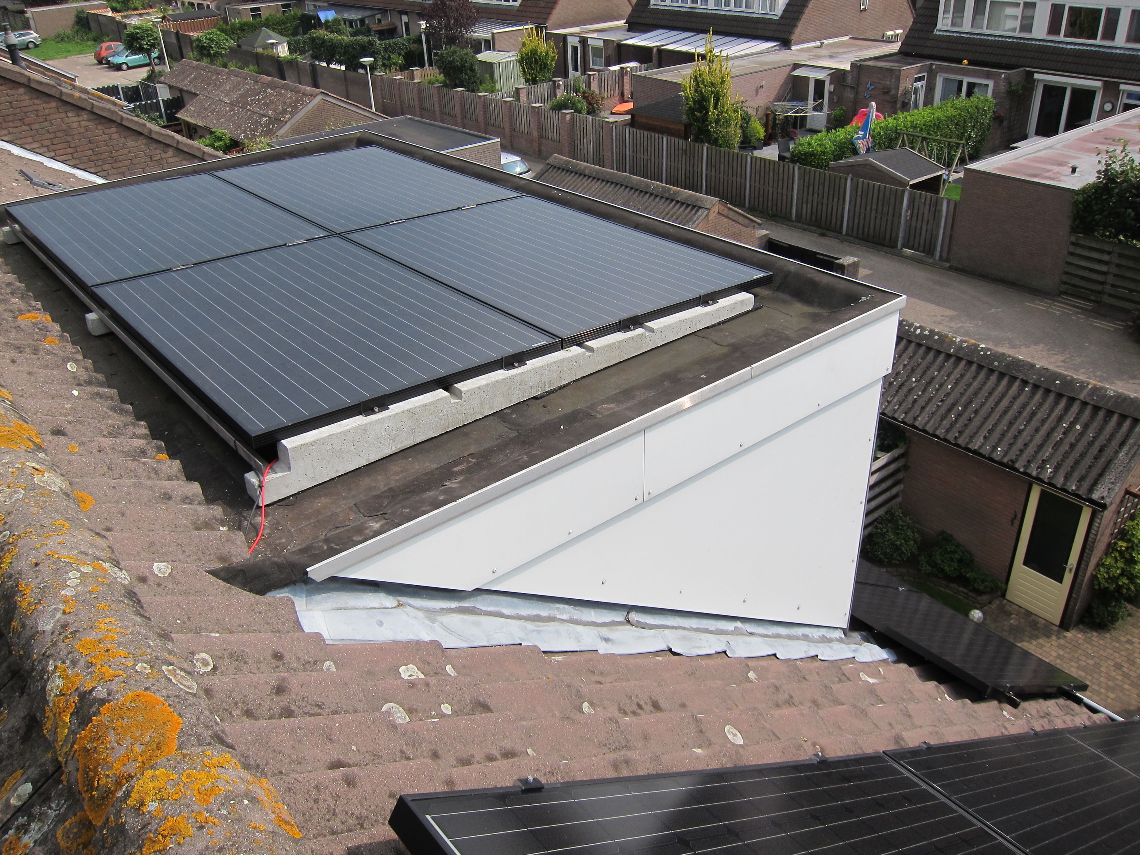

  • Rol-Co
  • Laatst online: 21-11 00:46
Rol-Co
3,8kWpZ 4,98kWpO-Z-W 2,86kWpN
stijn1309 schreef op woensdag 12 februari 2020 @ 15:18:
Nee, er wordt niet gesproken over optimizers in de offerte.
Welke aanbieder heeft jou die offerte gedaan?
Ik vraag mij wel af hoeveel nut die optimizers bij mij zouden hebben... en of het de meerprijs waard is.
Dit is een sun solar offerte, wel plat dak en zonder omvormer maar met oprimizers. :)
Afbeeldingslocatie: https://www.mupload.nl/img/hy8mph.jpeg

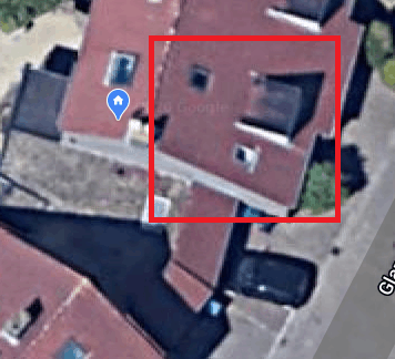

1. De plaatsing van de panelen zijn bij beide aanbieders "totaal anders".
Aanbieder 1 (slechte foto, maar zo kreeg ik hem):
aanbieder1
Aanbieder 2:
Aanbieder2

Opm: SMA houd in sunnydesignweb niet echt rekening met eventuele schaduwvorming.
Maar ga eens van pan tot pan meten (via je dakraam) en dan pannen tellen.
Maak een paar fotos en geeft de maten in de foto weer.
Afbeeldingslocatie: https://tweakers.net/ext/f/5MCoWN7K4PMPfxAAP0pUep1W/thumb.jpg
Afbeeldingslocatie: https://tweakers.net/ext/f/7UMbUNHb3inZPnqzJVwEa4mc/thumb.jpg
De glazen bol van @Andre1973 is ook nog steeds in de APK, net als de mijne.
Dus wat past kunnen we vanaf hier niet zien...
[ Voor 8% gewijzigd door AUijtdehaag op 17-02-2020 17:10 ]

Moet je bij de scheiding met de buren rekening houden met 1 dakpan ruimte overlaten zoals in jouw tekening? is dat voldoende?
  • AUijtdehaag
Mijn buren klagen er niet over.
Afbeeldingslocatie: https://tweakers.net/ext/f/z4aVBMgi722ivOsHBpFb15az/thumb.jpg
(maar dat komt omdat ik ze ook bij hun gelegd heb :+ )
Ik zou niet weten waarom...
Enkel aan de zijkant kan geluid ontstaan met wind.
1 of 2 panelen af en toe in de schaduw is niet zo erg.
Je kan het verschil hier zien:
2 identieke strings, 1 met en 1 zonder schaduw.
('s ochtends van de dakkapel en 's avonds schoorsteen, dak op zuid)
Afbeeldingslocatie: https://tweakers.net/ext/f/AvxqKkf1ZuddgfvcQwtHwx3X/thumb.jpg
Neem dit ook nog ff door.

Heb je ook die foto bekeken?
  • stijn1309
  • Laatst online: 17:08
AUijtdehaag schreef op dinsdag 18 februari 2020 @ 16:31:
ff nabellen, dan lig je weer bovenop de stapel.
Ja die liggen tot bijna aan de rand van het dak!!!!

  • stijn1309
De panelen zijn wat later geplaatst dan gepland, maar dat kwam omdat de installateur ziek was geworden en daardoor is het allemaal 2 weekjes opgeschoven.
Niets aan te doen... vooral voor mij jammer haha.
Maar sinds vorige week vrijdag liggen ze erop hoor!
Dus ook ik ben nu trotse bezitter van een kleine energiefabriek >:)
Afbeeldingslocatie: https://tweakers.net/i/OtXRjwmcqx65f_pxott3lTIQfMo=/800x/filters:strip_icc():strip_exif()/f/image/pSywRhyxiZZvvAN5oJSBWZVk.jpg?f=fotoalbum_large
Tot en met gisteren (6 dagen dus) 98kWh opgewekt... volgens mij niet slecht met een Oost-dak, 3.8kWp en niet alleen maar zon overgoten dagen. Gisteren, erg mooie dag hier 21,6kWh gedaan.
