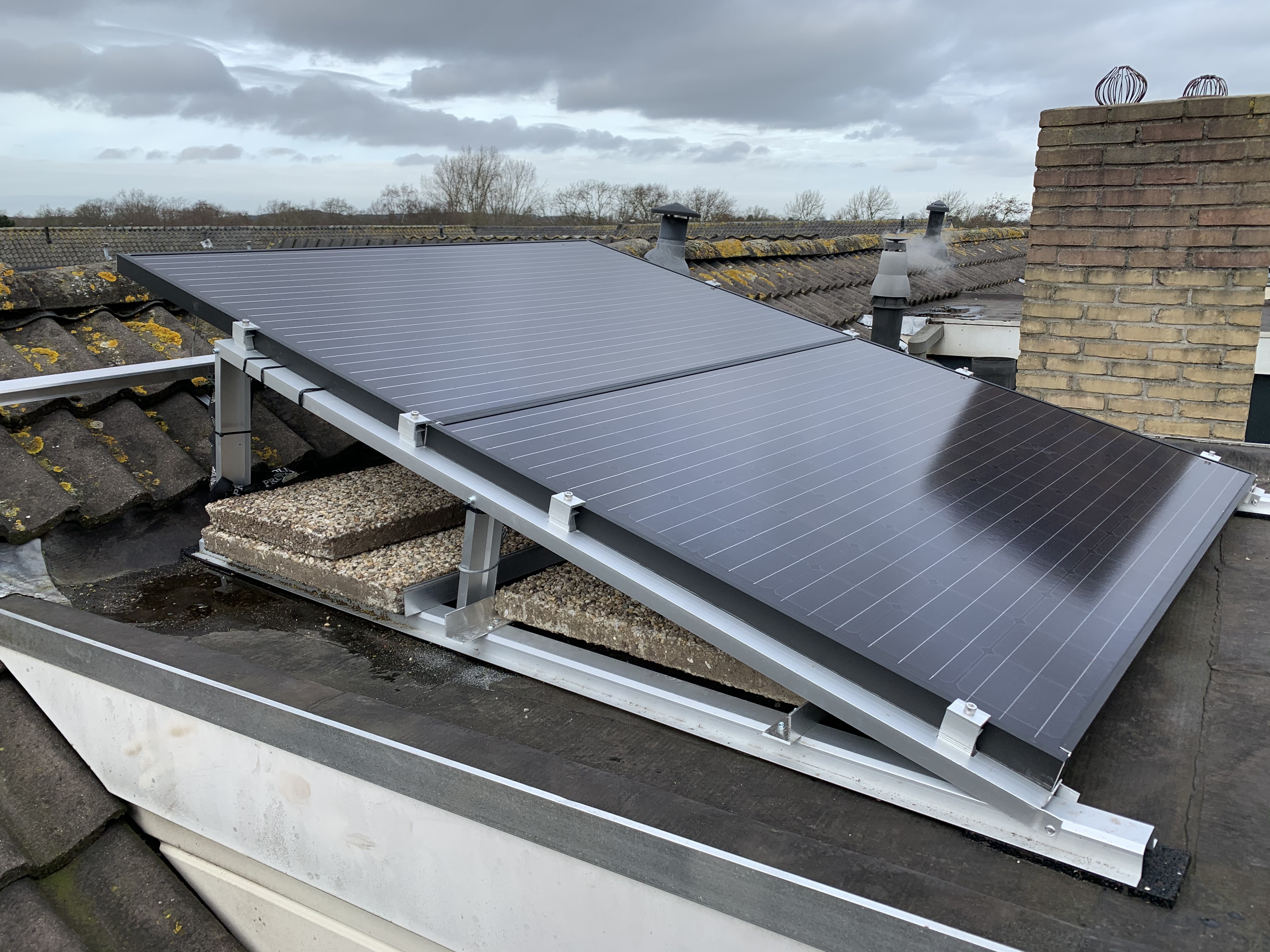

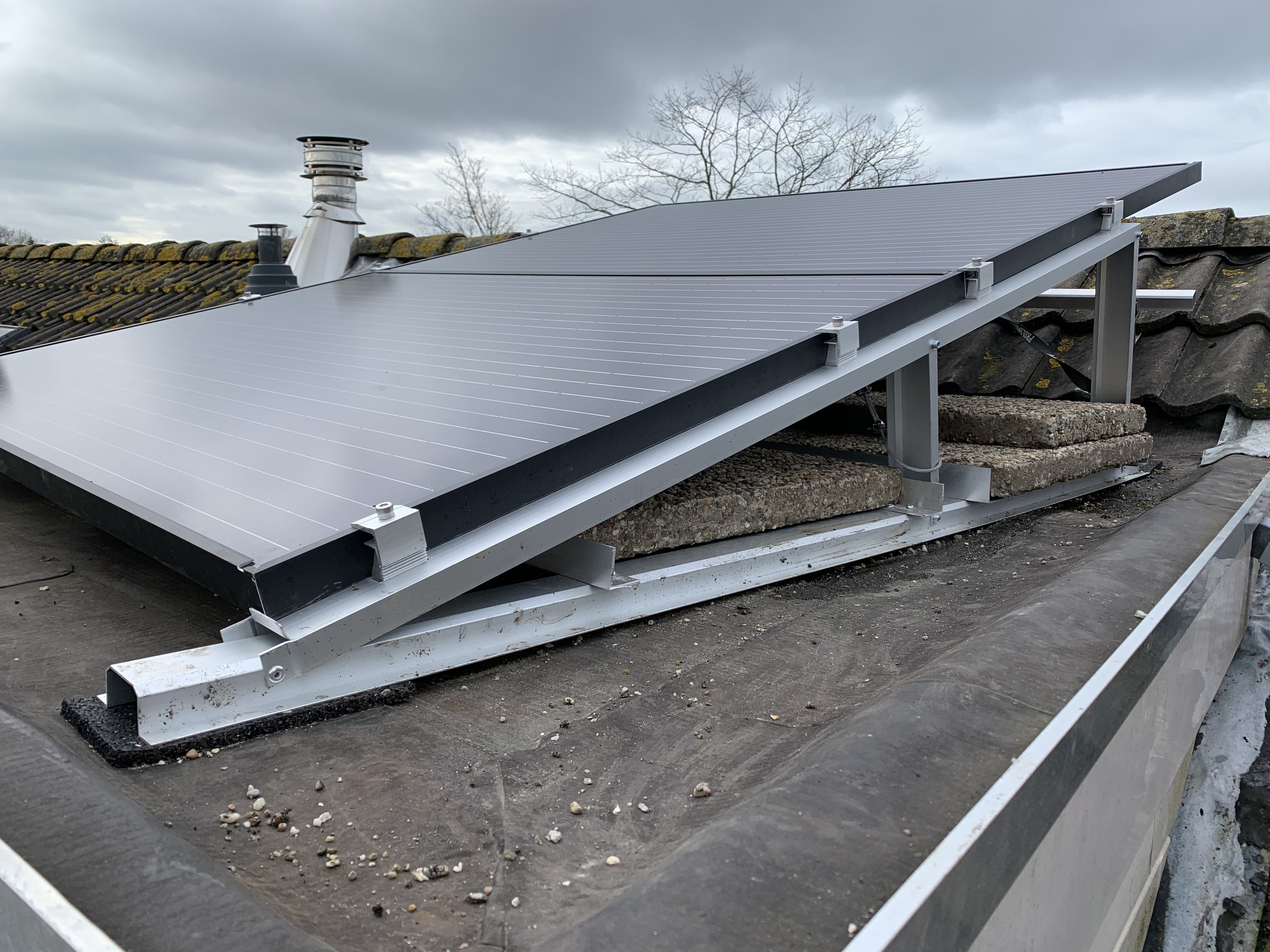

Jur schreef op zaterdag 15 februari 2020 @ 12:38:
Toch maar alles een kwart slag gedraaid 8)7 ,Ik had beter meteen naar jullie kunnen luisteren.
Maar ach ik heb een nieuwe hobby erbij gekregen grindtegels sjouwen op een puntdak, kan het iedereen aanraden.
Vanaf de straat is het nu niet eens meer zichtbaar, is de 5% minder opbrengst wel waard
Heb er wel een dakrail met haken bijgeplaats omdat de hoge kant nu op west staat, alles gezekerd met een staalkabel door alle panelen en het frame heen.
Nou dit blijft wel twintig jaar staan. En zeker stuk mooier voor de overburen....

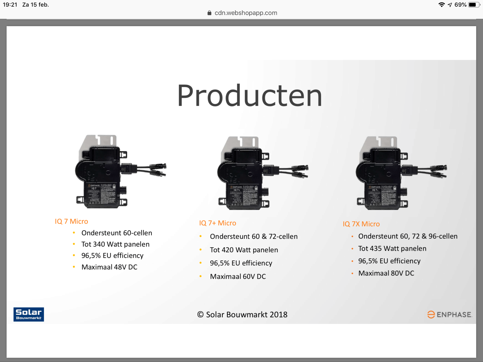

@Copitano Moeten die niet op een IQ7+ ?
Afbeeldingslocatie: https://cdn.webshopapp.com/shops/252094/files/314232558/iq7-keuze.jpg

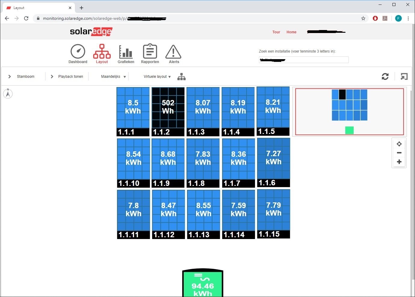

4 jaar geleden 15 zonnepanelen laten plaatsen op m'n dak.
Afgelopen periodes niet echt naar de logging omgekeken omdat het toch niet zoveel is.
Van de week toen ik in logde schetste mijn verbazing dat 1 zonnepaneel toch wel heeel ver achterblijft met de rest. Ik heb inmiddels mijn installateur hiervan op de hoogte gebracht.
Ben benieuwd waar de fout in zit.
Afbeeldingslocatie: https://tweakers.net/ext/f/jOdY6KxL29aWBdti6fEHdyXB/thumb.jpg
9x Jinko 420Wp = 3780wp - Zuid 35 | Kia EV3 GT-BusinessLine 83kWh

AMDFreak schreef op maandag 17 februari 2020 @ 14:57:
Een defecte optimizer?
Laat het hier even weten... Uitvalpercentage SolarEdge omvormers en optimizers

Speedfightserv schreef op maandag 17 februari 2020 @ 15:31:
Welke platdak montage set is dit?
Chiko
https://atonex.nl/products-category/platdak-zonneschansen/
Ik heb 'm besteld bij Sellect
https://www.sellectzonnepanelen.nl/
Daar waren nog een paar 15 graden schansen beschikbaar, deze worden (volgens Sellect) uitgefaseerd omdat er steeds zwaardere stormen komen, 10 graden schijnt de norm te worden.

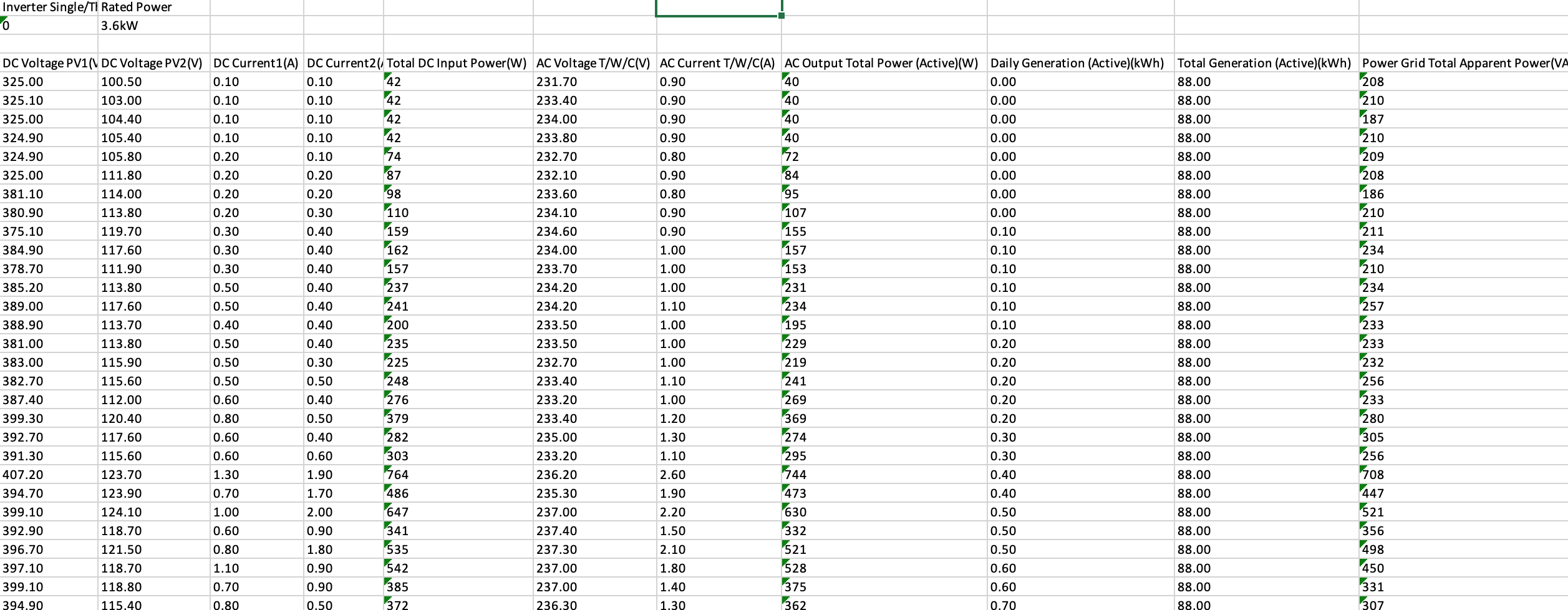

Nu het zwikje hardware matig ligt ben ik natuurlijk benieuwd naar het rendement van alles.
Mijn inverter heeft een export mogelijkheid naar excel welke ik nu aan het bekijken ben, ik vraag mij af hoe het rendement te berekenen:
Wanneer total "Total DC Input Power(W)" = 764 en
"AC Output Total Power (Active)(W)" = 744
is mijn verlies in de DC->AC conversie dan 20W (97,4%) of moet ik kijken naar de
"Power Grid Total Apparent Power(VA)" deze is op dat moment 682 (of is daar dan weer het verbruik van dat moment vanaf ?)
Afbeeldingslocatie: https://tweakers.net/ext/f/Oe5jHxT3SFdvdbyvkoeBq1dn/thumb.png
  • GioStyle
  • Laatst online: 15:10
Heb je een aparte kWh meter? Data volgens de inverter zijn vaak aan de rooskleurige kant. Althans die ervaring heb ik met Growatt.

Jur schreef op dinsdag 18 februari 2020 @ 11:17:
Weet je omvormer je huidige verbruik in je huis? (if so, hoe?) Ik denk dat je eerste berekening klopt, hier vergelijk je vermogens met elkaar. de 682VA houdt volgens mij geen rekening met fase verschillen tussen stroom en spanning als gevolg van bv inductieve lasten.

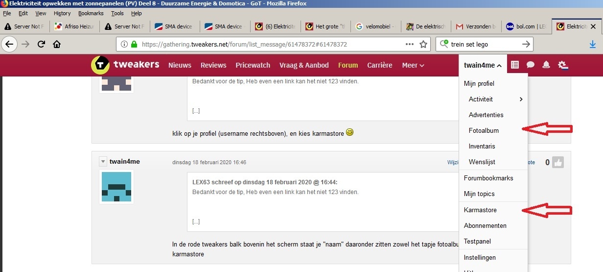

  • twain4me
  • Laatst online: 19:42
twain4me
LEX63 schreef op dinsdag 18 februari 2020 @ 16:44:
Bedankt voor de tip, Heb even een link kan het niet 123 vinden.
In de rode tweakers balk bovenin het scherm staat je "naam" daaronder zitten zowel het tapje fotoalbum als de karmastore.
edit: plaatje klikken voor groot.
Afbeeldingslocatie: https://tweakers.net/ext/f/zoaackVSH4hPCGXlg9BUvMxv/medium.jpg
[ Voor 23% gewijzigd door twain4me op 18-02-2020 16:52 . Reden: plaatje ]
