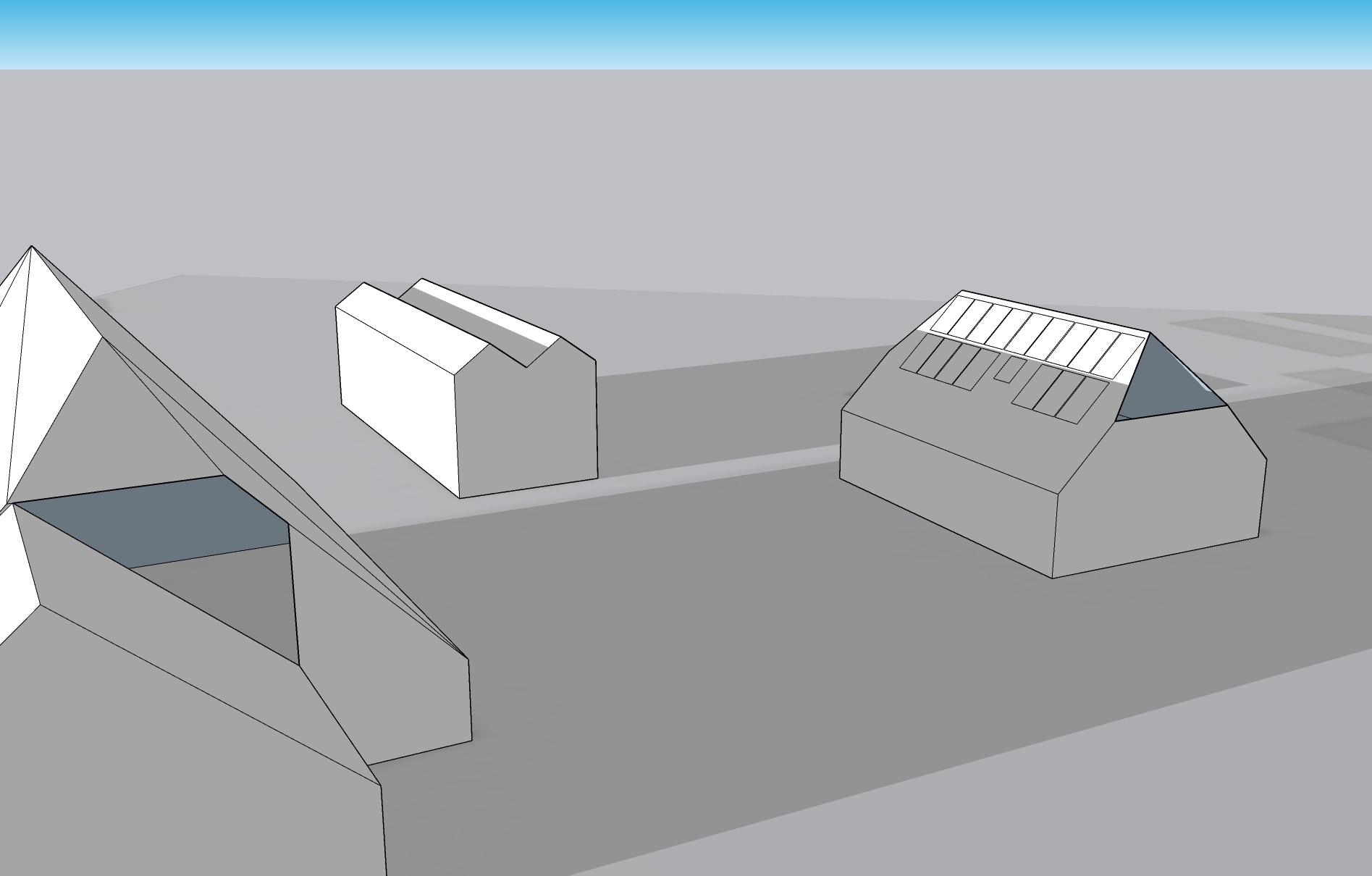

Graag jullie advies: we zijn van plan om 16 zonnepanelen op ons 45 graden dak op zuid-west (229 graden) te leggen. Huidige verbruik is 3200 kWh/jaar maar zie dat in de toekomst nog wel stijgen (o.a. elektrisch koken).
Van half maart tot begin oktober is het dak schaduwvrij. Daarbuiten ongeveer uurtje per dag last van schaduw aan het einde van de dag. Door leverancier werd aangeraden om hiervoor wel optimizers of micro-omvormers aan te schaffen.
Model gemaakt in Sketchup, dit is bijvoorbeeld 7/2 om 16:15:

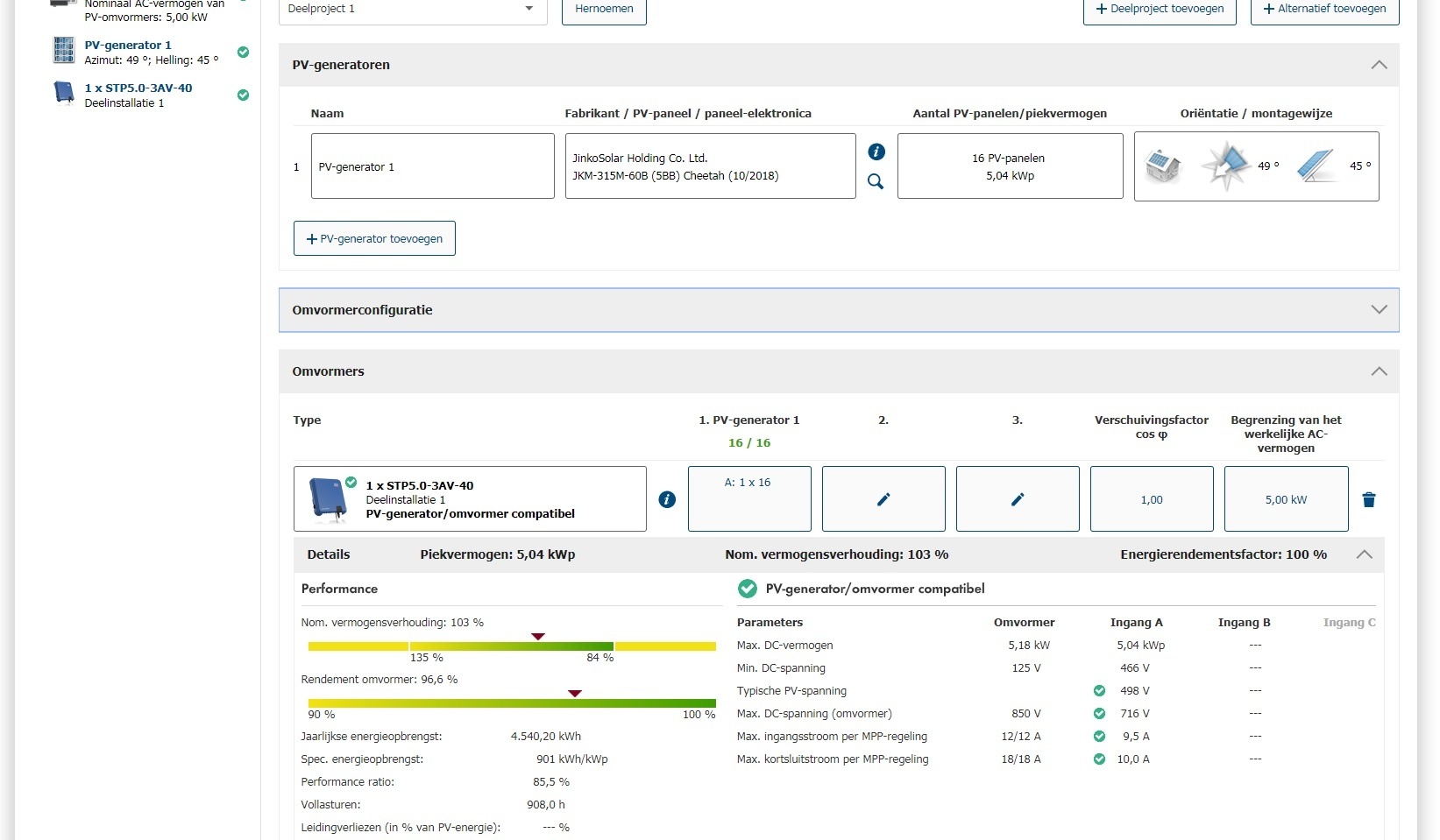

Was er net mee bezig:
Er vanuit gaand dat je 3-fase in huis hebt:
16 jinko en een 3-fase SMA, komt sunnydesignweb (kies nieuw project, lokatiegegevens invullen en ga naar de pv configuratie) met:

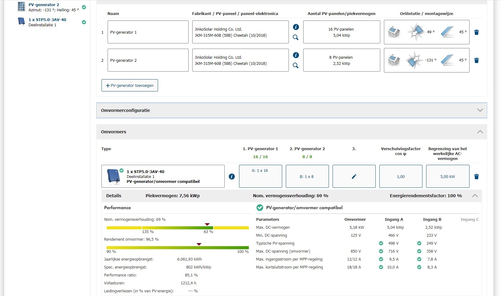

Afbeeldingslocatie: https://tweakers.net/ext/f/8gp7IKT5S8BEsPTW58d2wdsk/thumb.jpg
en met nog eens 8 panelen aan de andere kant erbij. (ik weet niet of daar ruimte voor is op je dak)
Afbeeldingslocatie: https://tweakers.net/ext/f/QCOLPAHmUHJkWLF005YqqaBa/thumb.jpg
Mag op dezelfde omvormer.
Moraal van dit verhaal:
Het geld wat je uitspaart in optimizers of de meerprijs van micro omvormers, kan je dus beter in meer panelen steken...
Levert meer op.

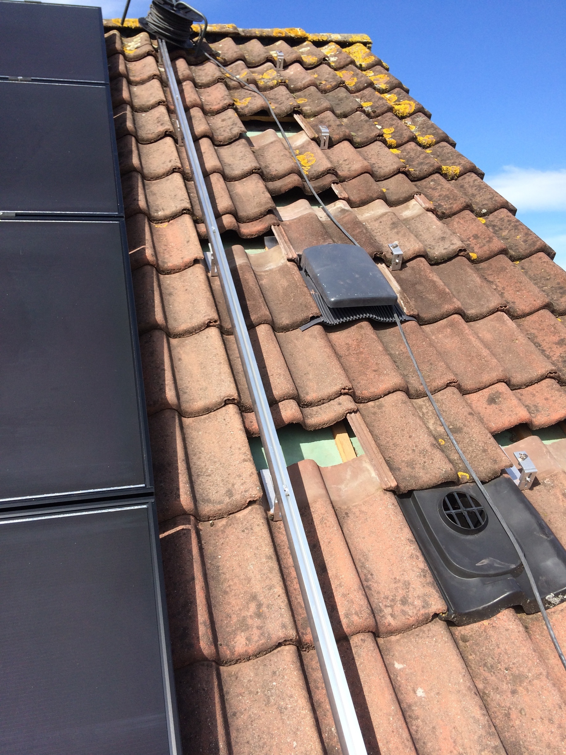

Klober verlaagde ventilatiepan:
https://www.groene-energi...ventilatie-afvoeren/p-1a/
Afbeeldingslocatie: https://tweakers.net/ext/f/BurlCBKhU0iqUaqLziypA9AH/thumb.jpg
Gat moet je dan wel groter zagen, want deze gaat haaks op het dak er doorheen.

Zal alleen nog wel ergens afvoerpijpje van mechanische ventilatie kwijt moeten :) Zit nu op plek van tweede rij panelen aan de zuidwestkant, maar kan verplaatst worden.
Ik heb mijn ventilatiepijpje afgezaagd en daar een paneel overheen gelegd, gaat prima.

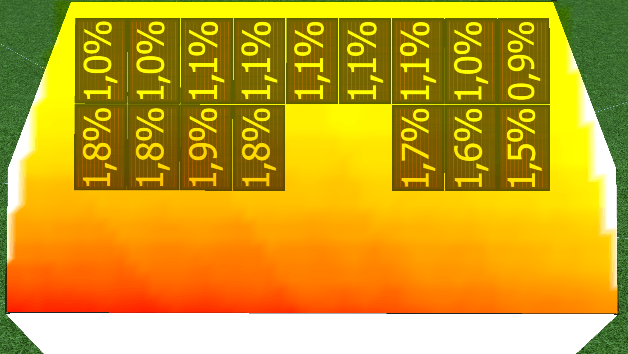

Afbeeldingslocatie: https://tweakers.net/ext/f/F8MLq6bysiHLPWLFLFA3thds/thumb.png
3D model ingeladen in PV*Solar, erg nuttig, thanks voor de tip! Bovenstaande screenshot toont de schaduw per paneel. Kom vervolgens op 3.8% verlies door schaduw.
Heb er twee omvormers aangehangen:
- Solar Edge SE5K + 16x 370 optimizer: 4525 kWh opbrengst
- Growatt 5000 TL3-S: 4447 kWh opbrengst
Denk niet die optimizers (624 euro excl. BTW) uitkunnen voor 78 kWh per jaar :)
