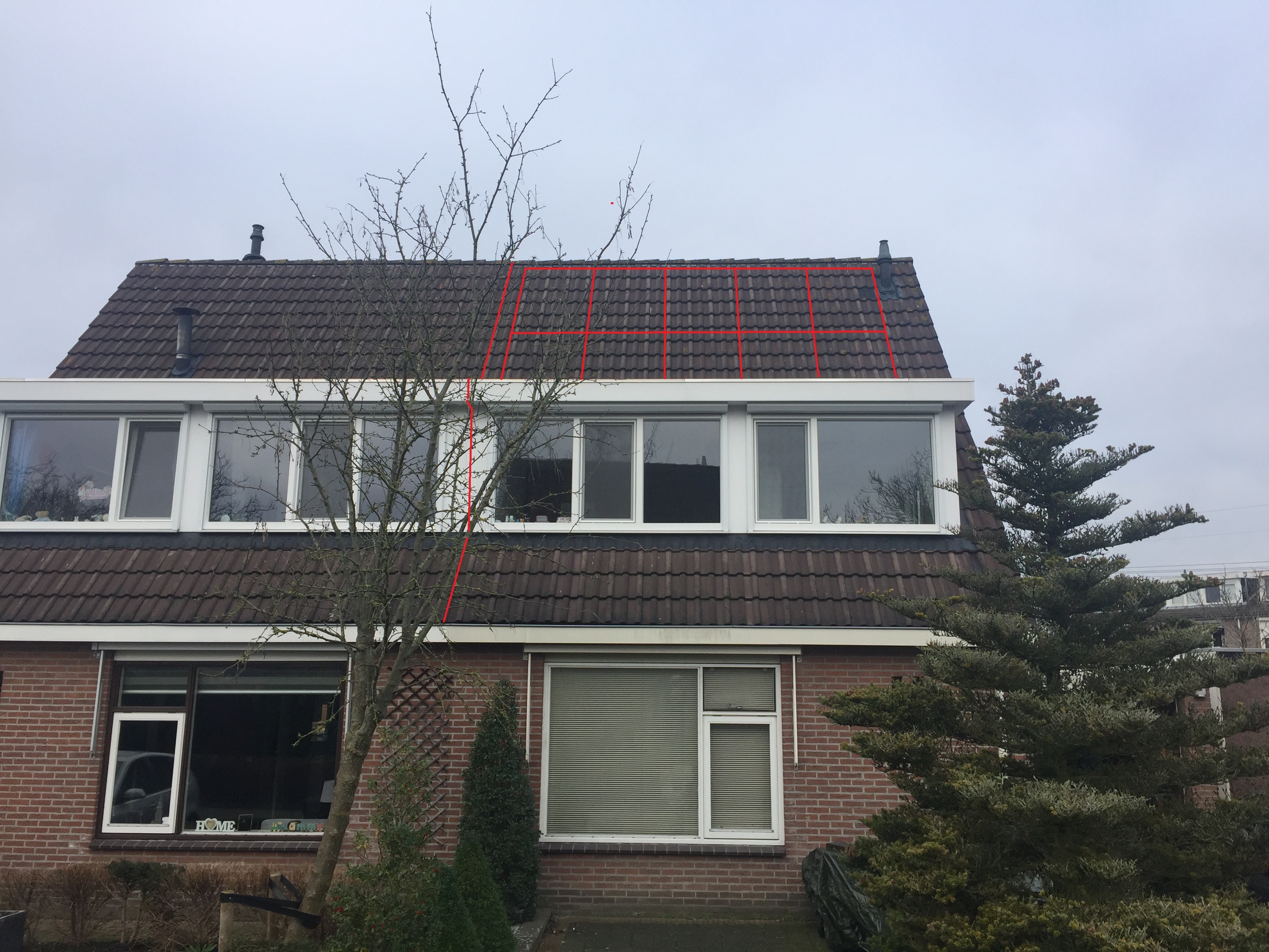

Ik wil binnenkort zonnepanelen kopen en zelf plaatsen. Ik heb me redelijk ingelezen, met winkels contact gehad en heb nu zelf een rijtje spullen uitgezocht bij Winkelman. Graag hoor ik van jullie of ik iets over het hoofd zie, of dat ik plannen heb die beter kunnen.
Allereerst mijn situatie met voorstel van plaatsing panelen:
Situatie
- Dakvlak boven dakkapel met afmetingen (hxb) +/- 3.6m x 6.0m
- Dakorientatie ZZO
- Dakhelling 51 graden
- In de meterkast zitten meerdere 16A groepen en 1 25A groep. Deze 25A groep gaat met 4mm2 draden naar zolder waar een 2e meterkastje zit met 2 16A groepen. Dit meterkastje kan worden uitgebreid met 1 extra 16A automaat en zit direct achter het dakvlak waar de zonnepanelen zullen komen. Deze extra automaat zou dan (exclusief) voor de omvormer zijn.
- Pannendak met pannen die vrij strak op elkaar liggen
- Voorgesteld legplan is twee rijen van 5 panelen portrait (panelen van 1,5 bij 1,0 meter). Volgens mij is dit het maximaal haalbare en ligt mijn dak hierdoor vol.
- Op de foto lijkt het mogelijk alsof er een boom voor staat die schaduw zal maken op de panelen, maar dit is gezichtsbedrog.
- Rechtsboven in het dakvlak zit de rookgasafvoer van de CV ketel. Deze zal ongeveer vanaf 9 uur 's ochtends tot 12 uur 's middags een schaduw op het naburige paneel werpen.

Op de rest van je vragen heb ik zo 123 geen antwoord, maar je haken zo dicht onder je nokpan plaatsen gaat een uitdaging worden. Nokpannen zitten vast (geschroefd of zelfs gemetseld), de pannen hier direct onder kan je dus niet omhoog schuiven om de haak over de panlat te plaatsen. Het wordt normaal gesproken ook afgeraden je panelen zo dicht bij de nok te plaatsen ivm windlast. Overigens zou ik het sowieso laten installeren door een professional, het lijkt allemaal erg simpel maar branden bij PV-installaties ontstaan nagenoeg altijd door foutief installeren. Daarnaast kan een professional een stuk veiliger zijn werk doen op je dak. (panelen zijn groot en zwaar!)
  • (RSH)
  • Laatst online: 20-11 14:57
(RSH)
Rotorhead
jeroen... schreef op donderdag 23 januari 2020 @ 15:12:
de haken komen niet direct bij de nok, deze liggen waarschijnlijk minimaal een paar rijen lager. Deze nokpannen zitten niet gemetseld.
En geschroeft, je moet toch het dak op, dan maken die paar schroefjes niet uit.
De wind is buiten hoogbouw en de kustregio geen issue, al helemaal niet met 50Graden dakhoek.
Het grootste issue is de spierpijn in je kuiten bij 50 graden dakhoek :-)
de panelen wegen ook niks (20 Kg ofzo)
Verder gewoon goed valbeveiliging gebruiken.
Ik heb een Oost en West zijde gedaan bij 55 graden dakhoek.... grootste issue was de spierpijn in de kuiten :P

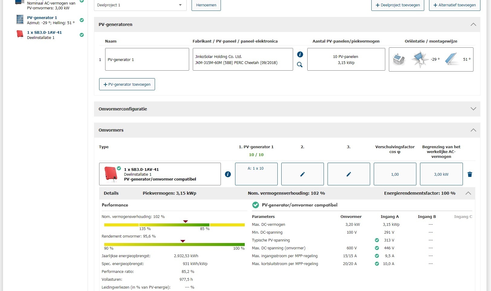

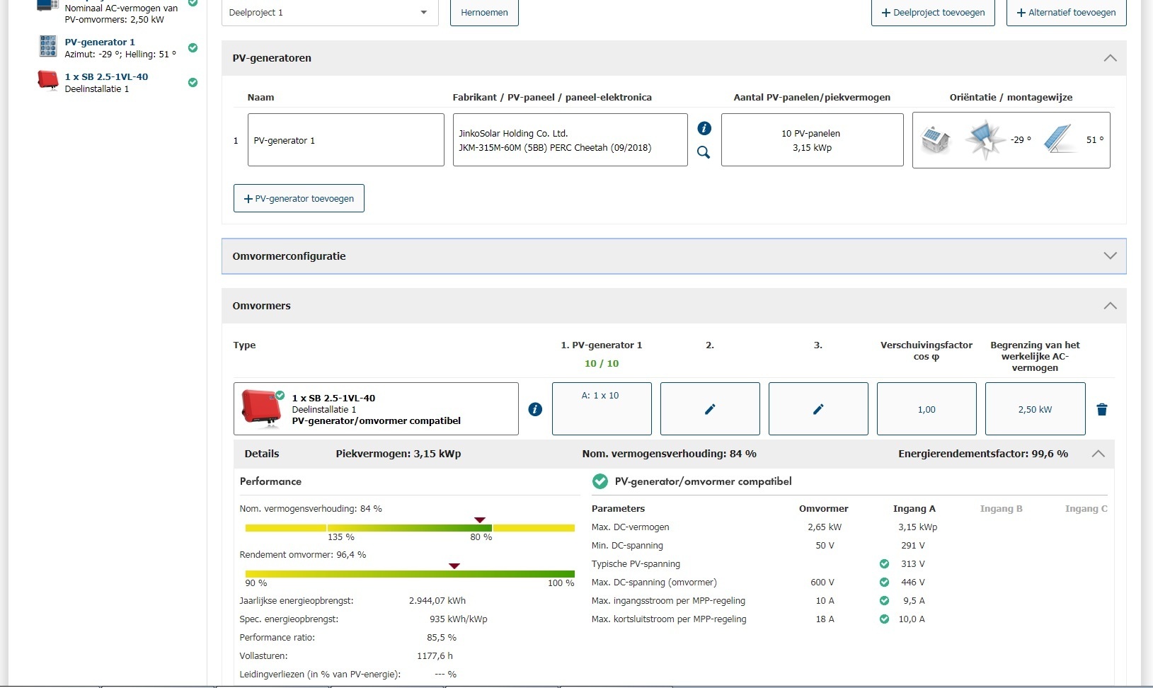

  • AUijtdehaag
Ik zou de tigo laten zitten. (kan altijd nog, kijk het eerst aan, zonder)
Sunnydesignweb (kies nieuw project, vul lokatiegegevens in, en ga naar de pvconfiguratie)
komt met een SMA 2.5 advies.
Daarmee een iets hoger rendement.
(uitgezonderd piekenweer, valt het aftoppen wel erg mee verwacht ik, met 3150 Wp)
SMA2.5
Afbeeldingslocatie: https://tweakers.net/ext/f/NPmjhBH8b1sDgO20WeVcBHgc/thumb.jpg
SMA3.0
Afbeeldingslocatie: https://tweakers.net/ext/f/9mU4ht6iFgQ4w7PqvcoDTbW4/thumb.jpg
Indien je nog wat panelen op het platte dak wilt leggen, of onder de dakkapel, kies je wel de 3.0
Op het platdak moet dan op een aparte mppt ingang (en panasonic hoge Vmpp van 59 Vmpp)
En mogen geen schaduw geven op de panelen erboven
Je kan de CV pijp niet verplaatsen en panelen van 992 breed nemen in portrait? Passen er mischien 12 dan.
Of 9 panelen van 2x 1 mt in landscape? Dan heb je nog 60 cm vrij voor de platdakpanelen ivm schaduw

Dank je wel voor het invoeren van de gegevens in Sunnywebdesign; ik ga hier zeker zelf ook nog even mee spelen.
Ik had niet verwacht dat een lichtere omvormer toch meer opbrengst zou geven. Blijkbaar gaat het rendement omhoog wanneer je gemiddeld dichter bij het maximum komt. Panelen op het platte dak van de dakkapel ga ik trouwens niet doen, want dat krijg ik niet door de welstandscommissie hier thuis (wat mij betreft trouwens niet helemaal onterecht).

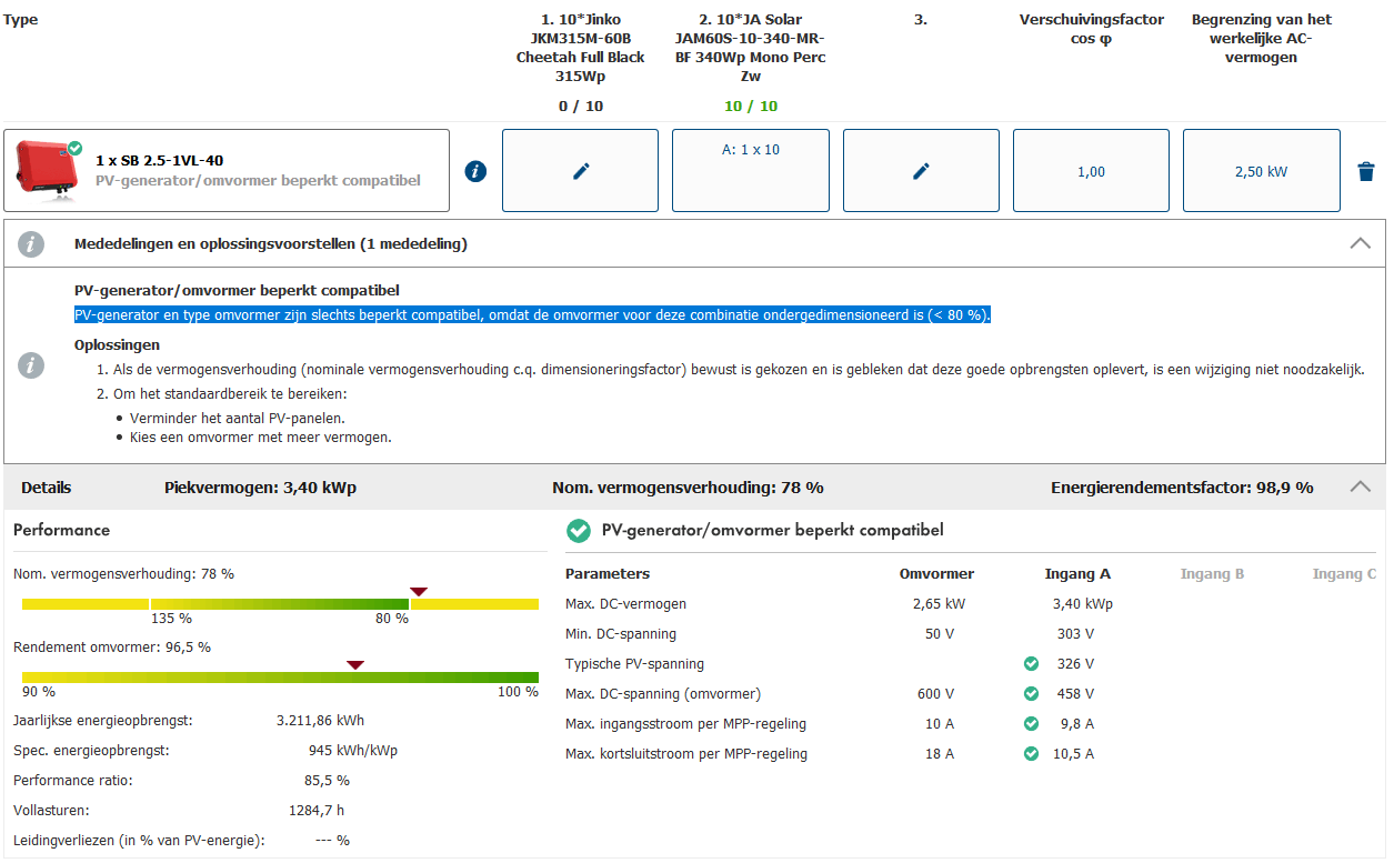

Naar aanleiding van alle reacties heb ik nog eens nagedacht en besloten dat ik niet voor alternatieve opstellingen wil gaan om zodoende zo veel mogelijk wattpiek te genereren. Ik wil 10 standaard formaat panelen in 2 portrait rijen van 5 panelen doen. Buren hebben dit ook en ik vind dit het mooist staan. Wel heb ik mijn oog laten vallen op 340 Wp panelen van JA Solar, waardoor mijn opzet nu is geworden:
10x JA Solar JAM60S-10-340-MR-BF 340Wp Mono Perc Zwart Frame, EUR1360
1x SMA Sunny Boy SB3.0-1AV-41 inclusief Webconnect + Wifi, EUR904
1x Tigo Optimizer TS4-A-O, 1000VUL/TUV, 1m Kabel, MC4, EUR53
Clickfit EVO, 4 rails a 5m, met haken, EUR260
Totaal EUR2179 ex BTW, EUR2637 incl. BTW
Waar ik nog wel over twijfel is het vermogen voor de omvormer. Bij een SMA 2.5kW omvormer krijg ik de volgende resultaten (incl. soort van foutmelding over onderdimensionering):
2.5kW omvormer

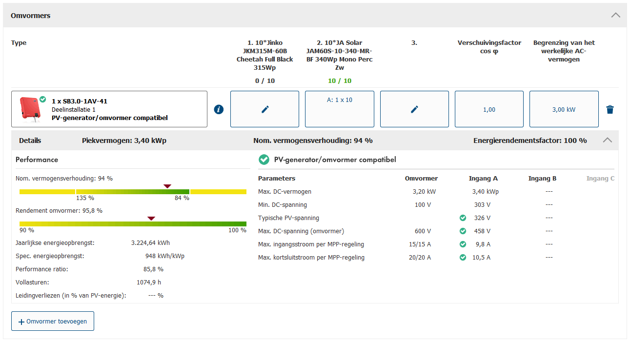

En bij een SMA 3.0 kW omvormer krijg ik geen foutmeldingen en de volgende resulaten:
3.0kW omvormer
De opbrengst is nagenoeg hetzelfde, maar de zwaardere omvormer kost wel EUR130 meer. Alleen die lastige foutmelding....
[ Voor 34% gewijzigd door Managelorian op 30-01-2020 15:51 ]
  • AUijtdehaag
Is geen lastige foutmelding.
Het kan beide.
Alleen moet je, ervan bewust zijn dat je wat zal aftoppen met de SMA 2.5
3400 Wp op 2500 watt omvormer is gewoon ondergedimensioneerd.
Op jaar basis zal het wel meevallen qua minder opbrengst (zie het resultaat in sunny designweb)
Echter moet je er tegen kunnen. (je gaat denken dat je wat laat liggen qua opbrengst)
  • Lardman
  • Laatst online: 08-05 23:22
gewoon die 2.5 kopen, is voor de BV nederland op de lange duur beter.
tevens, 13 kWh verschil in opbrengst is krap 3 euro per jaar. Terugverdientijd van de duurdere SMA is daarmee 40 jaar. Ik zou de 2.5 kopen. vergeet die waarschuwing zoals @AUijtdehaag terecht al zegt
  • migjes
  • Laatst online: 16:16
@Managelorian
oke 10x340Wp=3400Wp
geen probleem om dit te doen op een 2,5kW omvormer.
ook geen probleem om dit te doen op een 3 of 3.6 of 4kW omvormer.
dus kies maar. ;)

Lardman schreef op vrijdag 31 januari 2020 @ 11:02:
Dat de terugverdientijd niet uit kan ben ik het helemaal mee eens. Maar wat bedoel je met "is voor de BV nederland op de lange duur beter"

Een 2,5 omvormer zal op de momenten dat de hele wijk stroom levert met de panelen 500 watt minder het net op drukken, maar zal het net zo goed tot marginaal beter doen als er nauwelijks zon is. Minder pieken is beter voor de bv Nederland 😊

Ah, zo. Ja, dat is zo.

Managelorian schreef op vrijdag 31 januari 2020 @ 14:23:
nop, en ja ik kan dit backen met meet gegevens.
1 jaar gedraaid met 3000Wp op een 2000W mpp.
1 jaar gedraaid met 3000Wp op een 3000W mpp.
verschil was toch een goede 130kWh (met correctie van allerlei factoren er al in.).
(die 130kWh is natuurlijk erg weinig als je weet dat ik een +/-6000kWh doe met al mijn setjes samen. ;) )
130kWh maken we even 115kWh van, en dan 115 x0,22€ = 25€
130€ extra = 130 / 25 = 6 jaar TVT.
dus kan gewoon zonder problemen. ;)
het is niet voor niks dat ik zeg:
dus kies maar.
maar ik vind die discussie elke keer zo dom, een duurdere omvormer kost zo weinig extra.
maar als je voor een goodwe/omnic/solis of nog iets anders gaat, dan is het zelfs niet eens duurder als een SMA 2,5. ;)
(er zijn soms wel reden om juist wel voor een 2,5kW te gaan, zoals in België er een belasting is van 100€ per kW omvormer per jaar. ;) )
dus kies maar wat je wil is echt het verstandigste wat er gezegd kan worden.
later nog wat extra panelen bij willen leggen, het kan nu zonder dat het straks extra duurder word.
alles is mogenlijk, niet teveel proberen voor een dubbeltje op de 1ste rang te zitten. ;)
[ Voor 3% gewijzigd door migjes op 31-01-2020 17:02 ]

migjes schreef op vrijdag 31 januari 2020 @ 11:29:
het gevaar is eigenlijk: begin niet aan PV, het is verslavend. je wil straks meer Wp of je het nu nodig hebt of niet. je bent gewaarschuwd >:)
Ik vrees dat het al bezig is: ik ben nu aan het kijken wat de financiële gevolgen zijn van 6 extra panelen op het noorden. Op het noorden brengen de panelen volgens Sunny Design echt veel minder op, maar aangezien de meerkosten voor de omvormer zeer beperkt zijn, kan het volgens mij toch uit. Ik kom op de volgende berekening:
- EUR130 extra voor 3.0kW omvormer ipv 2.5kW
- EUR816 voor 6x JA Solar JAM60S-10-340-MR-BF 340Wp Mono Perc
- EUR233 montagemateriaal
- EUR30 kabels
Totaal EUR1209 incl. BTW, na teruggave van BTW, maar verhoogd forfait blijft hier EUR1039 van over. Sunny Design geeft aan dat deze 2040 Wp slechts 920 kWh op jaarbasis oplevert, maar dit is bij 22cent/kWh toch EUR202, dus een terugverdientijd van ongeveer 5 jaar.
Zie ik iets over het hoofd waardoor bovenstaande berekening niet klopt?

@Managelorian
nop, je berekening is vrij aardig op orde.
(negeer alleen de opbrengst cijfers van SMA, die is vaak een 10-15% te laag.)
maar deze mag je ook mee nemen.
een sma 3.0 is iets duurder, maar je kunt ook de 3,6 krijgen.
die kan ook mooi op een 16A groep, dus no prob.
10x340Wp = toch nog een 3400Wp. en geeft je +/- 2600 NOCT.
als je dan 6x noord er bij hebt maakt een 3,6 nog net lekker om te hebben.
dus bereken die ook even. ;)
ik denk trouwens dat je nog wel beter kunt doen als noord.
er past vast een paneel of 4 of 5? onder het dakapel.
nadeel is wel dat je dan erg weinig Vmpp hebt.
dus beter een paar extra panasonic panelen er bij leggen. ;)
of:
een paar panelen op het dakkapel, ook panasonic.
door steiler op het dak en erg plat op dakkapel heb je ook een spreiding van de opbrengst.
dit niet op 1 dag, maar wel in de zomer als de zon hoog aan de hemel staat en in de lente/herfst als hij lager staat.
dus je kunt best wel een paar leuke opschuivingen doen die ook erg leuk zijn.
je eigen creativiteit is de grens, niet de kosten, die vallen erg mee. ;)
check ook even of je niet een goodwe/omnic/solax zou kunnen gebruiken.
(die hebben vaak wel een beperking wat ze aan kunnen per mpp, dus pas een beetje op of laat je plannen weten.)
ik gebruik zelf een power-one van 4000VA, dit geeft mij een +/-17,8A, maar dat kan ook nog op een 16A groep zonder problemen. ;)
[ Voor 12% gewijzigd door migjes op 05-02-2020 10:24 ]
