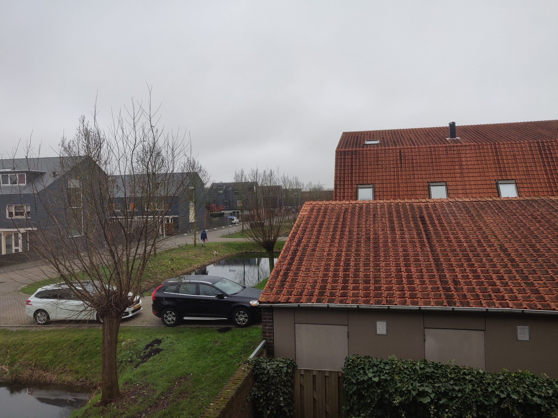

Eerst klein stukje situatie van mijn schuur:
windrichting azimuth: -170 graden
hellingshoek: 20 graden
oppervlakte dak:
210x560 (cm)
Foto:
Afbeeldingslocatie: https://tweakers.net/ext/f/1lOmQVnNhdZiuZth6cTz11So/thumb.jpg

ps. op de foto zie je wel een aardige schaduw. dit komt omdat de foto vroeg op de dag is gemaakt. Als je naar het volgende dak kijkt zie je de lange schaduw ook van de schoorsteen. ik denk niet dat dit al te veel impact zal hebben?

De schaduw van de bomen gaat nog veel meer roet in het eten gooien dan de verkeerde orientatie.
Ik zou beginnen met je eigen dak, en dan pas de schuur als het goed bevalt.
Afgaande op de foto staat je eigen dak hoger + verder weg van schaduwrijke bomen. (al zal deze foto vroeg in de ochtend gemaakt zijn, gezien de zon recht in het oosten staat)

ik zal nog een foto maken van buiten (als is alles nu kaal) maar de foto is nogal vroeg op de dag gemaakt toen te zon heel laag stond.
Maar ik hoor graag ervaringen over hoeveel impact het heeft!

Huh, je zegt dat het dak naar het noorden wijst, dus naar onder is noord, dan is naar rechts West, dus de zon staat hier op oost. Dat lijkt me vooral heel vroeg op de dag, of kijk ik naar het verkeerde dak? De lange schaduw viel me ook al op.

ook goedemorgen. de foto is al een poosje geleden gemaakt.
Ja dit is in de ochtend......
op de foto kijk je naar het zuiden.

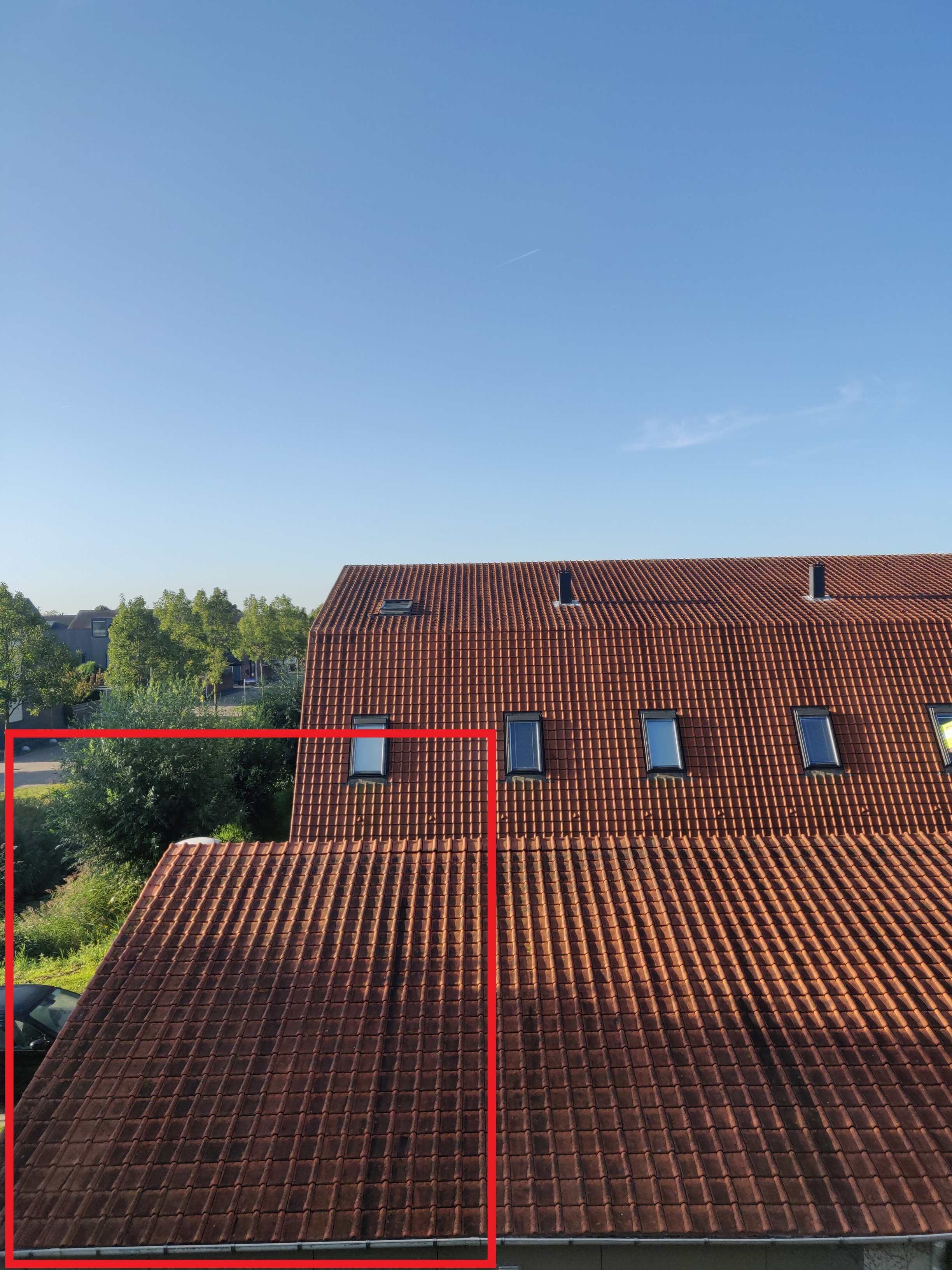

Wel even voor jullie een indicatie foto van de situatie. misschien dat ik er een berekening op los kan laten vanaf welke maand ik er geen last meer van heb.
Afbeeldingslocatie: https://tweakers.net/ext/f/BmQly6aCpEFWkoDWZhd8Hrdf/thumb.jpg
dak van de buren daar gebruiken is geen optie. het stuk naast mijn schuur is opgedeeld in 2 stukken voor 2 verschillende buurmannen, daar heb ik niet zo veel trek in. dus moet het gewoon doen met de orginele maten.
Maar 3x 1,7m kan ook in de lengte, dus dan zou ik 6 "normale" panelen ophangen, of 5 grote.
even kijken naar de Wp....
@99ruud99 thanks! ik ga zeker goed kijken naar die boom, want die gaat anders wel roet in het eten gooien.
ik snap dat je het zecht vanuit ervaring, ik wil graag kijken hoe ik zo dichtbij mogelijk kan komen met een berekening. zeker omdat dit voor mij een proef is voordat ik mijn hele dak wil gaan doen.

@fjux sorry, ik weet dat het lastig inschatten is, maar als ik het zo zie is de boom niet heel lastig.
Hoe zit het met de lente / zomer (hoogseizoen zonnepanelen)? Is de boom net gesnoeid en daardoor "klein", dus groeit hij straks veel in omvang?
Hoe zit het met de blaadjes in de herfst? Zonnepanelen vinden bladeren minder leuk (moet je zo "snel" mogelijk weghalen :p )
  • fjux
  • Laatst online: 20:32
@jobr Thanks! daar had ik nog niet aan gedacht! heel scherp!
@Rol-Co ik weet het niet zo met 2e hands panelen. misschien een tik van me, maar ik wil zo veel mogelijk uitrekenen van te voren, en bij die panelen is het niet te zeggen hoeveel nu nog over is van de 250Wp per paneel. Al ziet het er uit als een goede deal.
@99ruud99 helaas woon ik er nog maar net, dus weet het niet exact. maar aan de foto's word hij niet echt groter, maar wel lekker groen in de zomer.....
Blijft toch lastig dus...
@onetime als ik de 2 systemen ga doen ga ik ook met 2 omvormers werken. de schuur ligt wat te ver weg om alles met DC kabels te moeten gaan doen. dus wou voor de schuur met een simpele kleine omvormer gaan werken en dan als ik mijn dak ga doen een grotere omvormer ophangen voor het dak.
Maar nog maar eens goed gaan kijken naar die boom, helaas ziet het weer er de komende dagen niet echt denderend uit om het te controleren.....

die boom, dat is een knotwilg.
die word 1x per 3(soms 5) jaar helemaal terug gesnoeid tot de knot zelf.
daar heb je zo weinig last van, hoef je geen rekening mee te houden, zonde van het geld. :)
