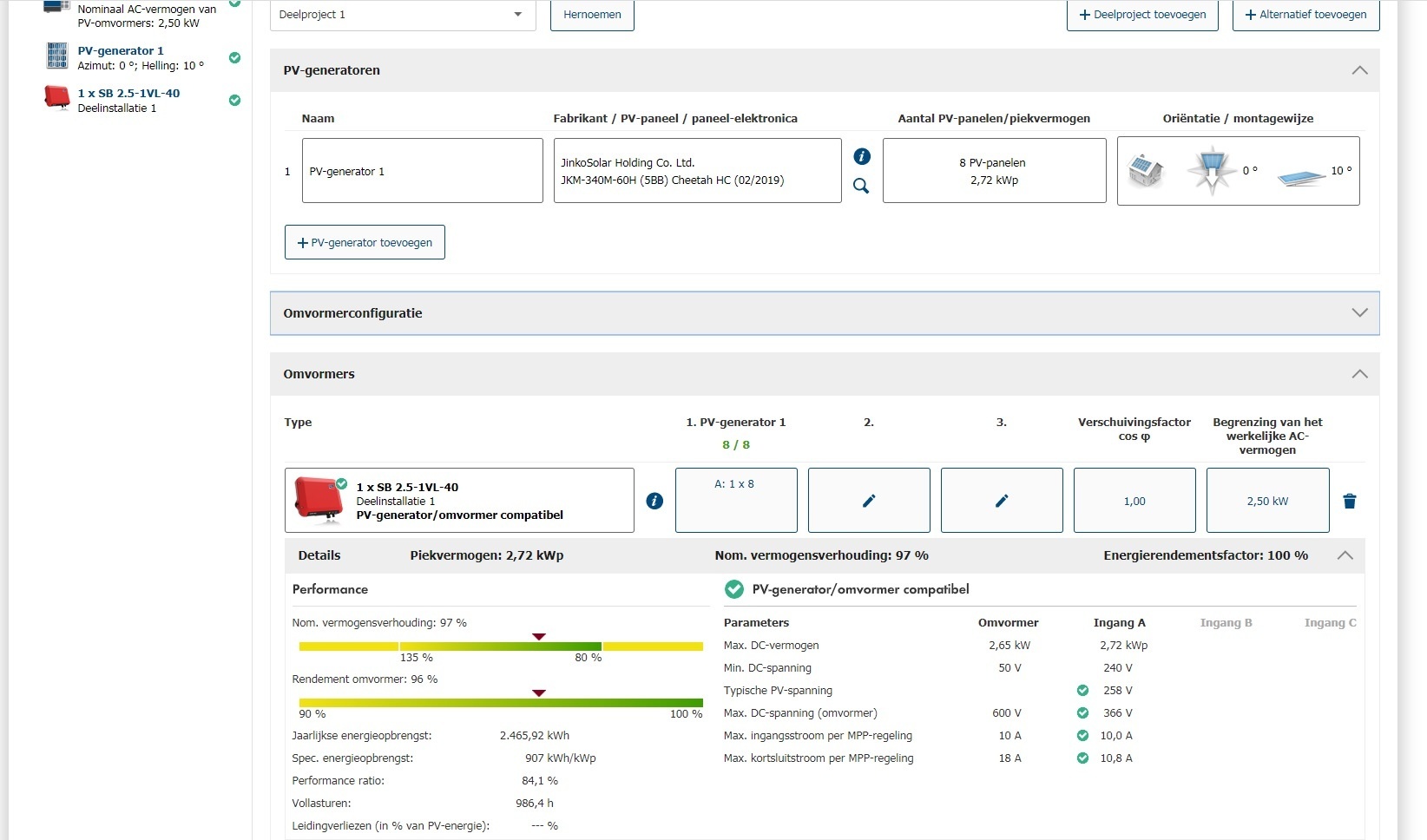

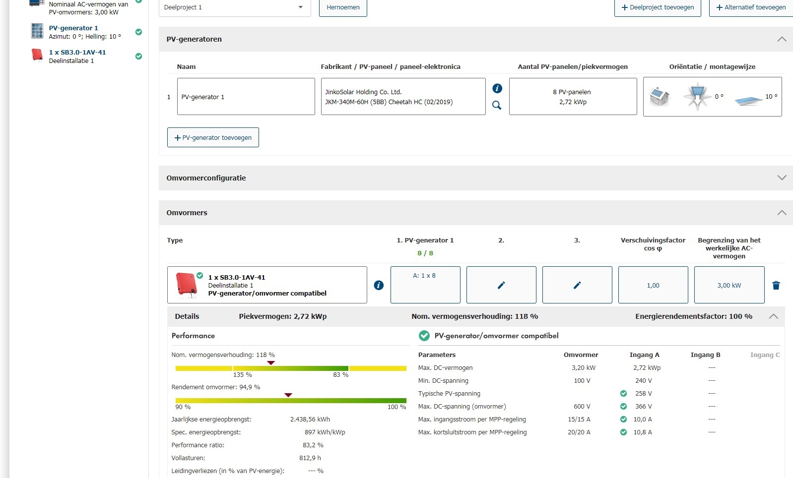

  • AUijtdehaag
1: marketing en mieren sexueel mishandelen. 340 Wp is er ook al. Zwart wordt wat warmer...
2: Alleen als je uitbreidingsplannen hebt, anders is een SMA 2.5 prima.
2.5
Afbeeldingslocatie: https://tweakers.net/ext/f/agiDGS3y0Toi3bJmNW6uSTGB/thumb.jpg
3.0
Afbeeldingslocatie: https://tweakers.net/ext/f/ejbGzzSPZ0IwlQP9MoGn50bF/thumb.jpg
sunnydesignweb - kies niew project
[ Voor 86% gewijzigd door AUijtdehaag op 23-01-2020 17:16 ]
