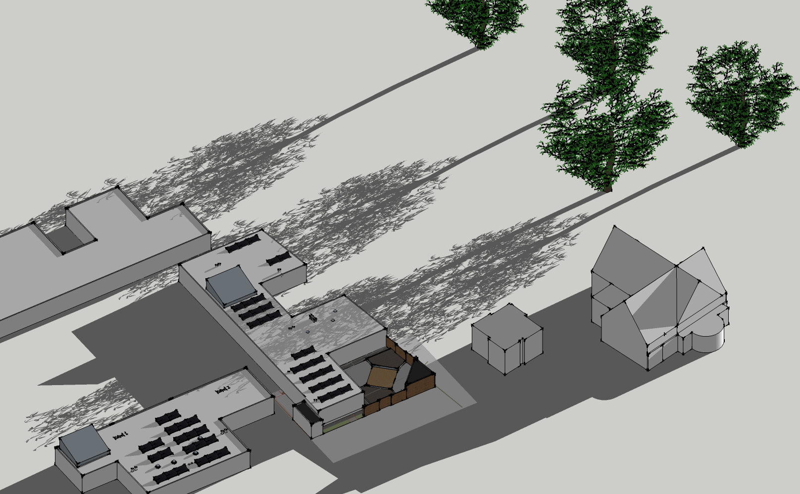

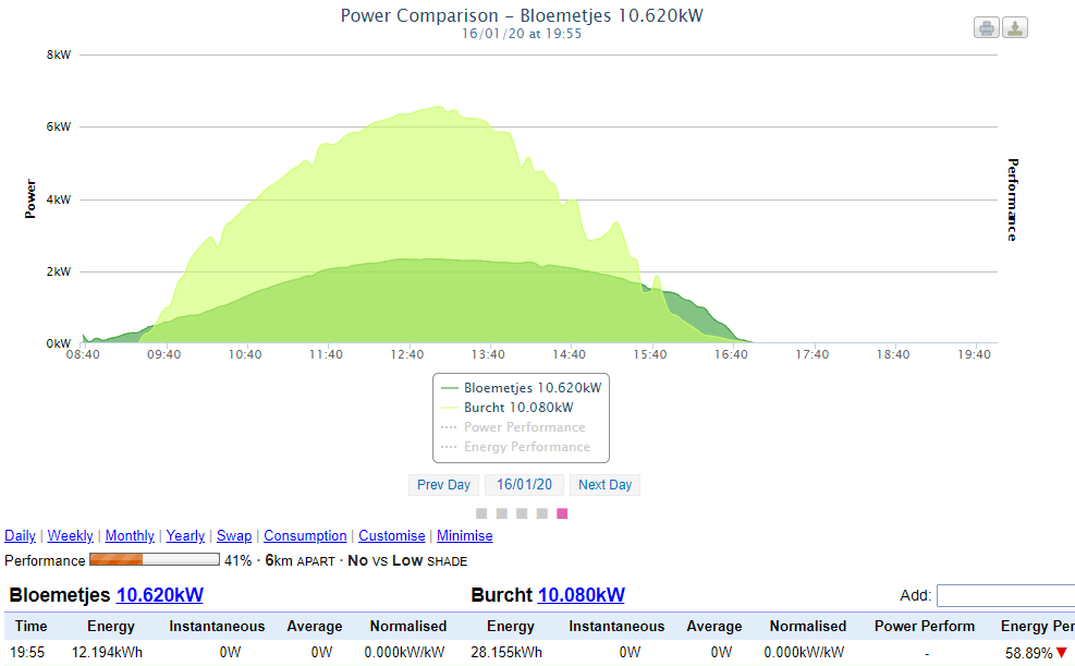

Voor degene die deze tip niet kennen: schaduw hoeft helemaal geen vraag te zijn. Teken je woning in Sketchup (gratis) en je kunt van ieder tijdstip in het jaar de schaduwen zien, inclusief animatie..
Hier een voorbeeld
Afbeeldingslocatie: https://tweakers.net/ext/f/9O8Zt6BfvmeGZZSXNLpBhPzT/medium.png

cville schreef op donderdag 16 januari 2020 @ 16:16:
Hier een voorbeeld
Met de afstand van de bomen en de hoogte van de bomen wellicht ook ingetekend? :+
  • twain4me
twain4me
Hier een voorbeeld
Hiermee combineren is nog leuker

  • cville
  • Laatst online: 16-11 16:22
ApC_IcE schreef op donderdag 16 januari 2020 @ 18:07:
Jazeker, daar ging het mij toen om. Er staat een eik van 14m hoog (2014) en 18 m breed op 45m afstand en daar maakte ik me zorgen om. Het schaduwmodel liet zien dat de impact vrij laag was.
12.090kWp → 40 panelen → oost/zuid/west | Zonneplan | EV | Anker Solix 7kWh
  • cville
twain4me schreef op donderdag 16 januari 2020 @ 19:05:
https://www.sunhoursplugin.com/
Er zijn nog veel meer solar plugins
Het is goed om deze zaken weer eens onder de aandacht te brengen. Ik zie teveel tweakers die allerlei ingewikkelde, wel of niet realistische aannamen doen, terwijl je het gewoon kunt laten zien.

Moffin schreef op vrijdag 17 januari 2020 @ 10:58:
Mijn installatie draait momenteel 3 weken. Ik vind de opwekking van elektriciteit nog wat teleurstellend. Nu heb ik ook maar 8 van de 18 panelen in gebruik.
Maar wat me opvalt is dat het logisch portaal van de solar edge (de nummering) niet gelijk is aan de actuele situatie. Heeft dit nog gevolgen?

borft schreef op vrijdag 17 januari 2020 @ 13:36:
Ik weet niet wat je verwachtingen zijn, maar we zitten minder dan een maand na de kortste dag, midden in de grauwe winter. Oftewel, het is kort licht, de zon staat erg laag, en het is relatief veel bewolkt en donker. Dat helpt niet zo best met de opbrengst ;)
Ik begrijp dat de panelen momenteel niet 100 procent opwekken.
Wat me wel opvalt is dat een collega met een solar edge (4000wp) gemiddeld gezien 3 keer zoveel oplevert dan de 8x320 wp (2560 wp) die ik momenteel aangesloten heb staan.
Ik heb wel iets meer schaduw nu de zon wat lager staat op 2 panelen) maar het verschil had ik niet zo groot verwacht. Vandaar dat ik pro-actief alvast deze vraag stel.

Moffin schreef op vrijdag 17 januari 2020 @ 15:56:
Is er verschil in oriëntatie en dakhelling tussen deze systemen? Vooral in de winter erg bepalend.

Ja zeker. Mijn panelen hebben een hoek van 10 graden (platdak). Die van mijn collega op een schuin dak. Dus dat zal wel 40 graden zijn.
Had niet verwacht dat de instralling zo'n impact zou hebben.
Ik ben hier met name benieuwd naar omdat -na afbouw van de salderingsregeling- ik liever de opbrengsten in de winter maanden maximaliseer tov de zomer maanden.

Moffin schreef op vrijdag 17 januari 2020 @ 16:48:
Kijk je wel eens naar buiten? Dan zou je zien dat de zon momenteel ook midden op de dag erg laag staat. Dat een paneel wat bijna vlak ligt dan bijna geen zon vangt lijkt me niet meer dan logisch.
In de winter zal de optimale hoek denk ik rond de 70 graden zijn.
Dan moet je je panelen niet plat leggen....

Andrehj schreef op vrijdag 17 januari 2020 @ 17:14:
*Kijk je wel eens naar buiten?* Dan zou je zien dat de zon momenteel ook midden op de dag erg laag staat. Dat een paneel wat bijna vlak ligt dan bijna geen zon vangt lijkt me niet meer dan logisch.
Met alle respect, ik begrijp je toon niet zo goed. Volgens mij wil je mijn vragen vooral negatief inzien.
Ik begrijp dat het verschil maakt, maar 1/2 ten opzichte van 40 procent lijkt me veel.
Uiteraard had ik de panelen niet plat gelegd als ik een andere mogelijkheid had.

Moffin schreef op vrijdag 17 januari 2020 @ 18:50:
Maar helaas heeft @Andrehj wel gelijk. Ik heb beide helling hoek hier hangen varieerend van tien tot zeventig graden.
En het verschil tussen jou 10/40 graden is ruim meer dan de helft. En wat bij jou mee speelt is dat door misschien te weinig panelen je omvormer later aan gaat en eerder uit. Vergelijk dat eens met je collega?
En anders wachten tot juni juli en dan lach jij hem uit met dertig procent meer productie

reneeke1970 schreef op vrijdag 17 januari 2020 @ 18:57:
O maar dat @Andre1973 gelijk heeft, daar twijfel ik niet aan. De manier van reageren staat ook los van zijn kennis.
Ik was ook vooral benieuwd naar andere ervaringen. Omdat ik uiteraard het liefst zoveel als mogelijk tweak (panelen wat verschuiven etc) om maximaal rendement te halen.
Sorry voor de toon, maar ik vind dit zo'n dooddoener. Als je je panelen nagenoeg vlak legt, wordt het geprojecteerd oppervlak haaks op de zon zodanig klein, dat er bijna geen licht meer op valt. Daar is toch geen hogere wiskunde voor nodig, en kun je gewoon zien als je een keertje buiten bent en kijkt naar de hoek die de zon maakt tov je panelen.

@Moffin
33 (auijtdehaag zuid) vs 10/20 (TFHfony) graden hellingshoek
@TFHfony is in de zomer niet te evenaren :>
https://pvoutput.org/comp...78&sid1=40939&dt=20200116
Heliingshoek is in deze tijden grote verschillen.
Misschien ook een pvoutput accountje openen?

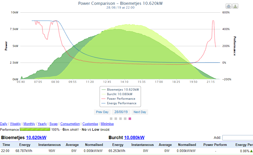

Moffin schreef op vrijdag 17 januari 2020 @ 19:00:
Ik moet nog 10 van de 18 panelen installeren. Ik draai met p404's (ook geschikt voor korte strings).
Voorlopig is je hoofd koel houden het devies. Ook al is het winter en best wel warm voor de tijd van het jaar ;-)
Onze panelen, OW 20 graden, hebben nu ook niet zoveel opbrengst tov 45 graden ZZW.
Afbeeldingslocatie: https://tweakers.net/ext/f/yJCBRQlKqliBLkbmIry8LBbD/thumb.png
In de zomer kunnen wij wel 's ochtends de broodrooster en waterkoker op de zon draaien:
Afbeeldingslocatie: https://tweakers.net/ext/f/wrT6TdQB8FerbLU3U7GjJBD8/thumb.png
Fascinerende materie, die zonnepanelen.

joozzt schreef op vrijdag 17 januari 2020 @ 22:53:
Dat is het absoluut. En aangezien ik het ook allemaal interessant vind -en zelf de panelen kan verplaatsen- kan ik er ook nog voor kiezen om op oost en west wat uit te breiden voor een betere spreiding. En daarmee 5 panelen op zuid en 2 extra op oost, en 1 op west te leggen. De kunst is om zoveel mogelijk panelen te leggen die de afname dekken. Helemaal vol leggen is te makkelijk :)
Financieel vind ik het prima om extra panelen bij te leggen, maar leuke is om het optimum te benaderen :)

Moffin schreef op vrijdag 17 januari 2020 @ 23:15:
Je weet dat de zon niet opkomt in het oosten en ondergaat in het westen? Da’s een fabeltje, dat doet ie maar op 2 dagen per jaar. Je moest eens weten hoeveel mensen dat denken.
In de zomer is het noordoost en noordwest, in de winter zuidoost en zuidwest. Sinds ik in een dorpje woon en niet in de stad is mijn wereld op zijn kop gezet...
