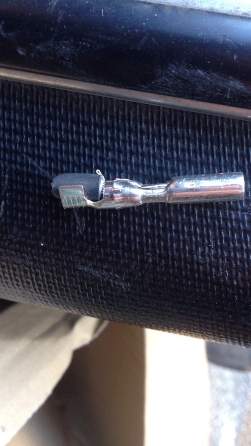

CurlyMo schreef op zondag 12 januari 2020 @ 18:38:
Of gewoon een tweaker met een tang :)
Is nog steeds geen garantie voor een foutloze verbinding.... :o
Afbeeldingslocatie: https://tweakers.net/ext/f/2EBrpw2zdviBlTRWFsNm2I9z/thumb.jpg

AUijtdehaag schreef op zondag 12 januari 2020 @ 18:44:
Haha dit is toch wel hele grote dombo geweest. Zit er ook seconde lijm in hi
100% garantie heb je nooit.

De installaties waar ik het over heb zijn tussen de 100 en 500 panelen groot.
En 1,5 jaar geleden was ie helemaal klaar met SE, vooral dus omdat we toen voor 90+% SF plaatsten.
De meeste (75+%) string omvormers die ik kapot heb gezien zijn installatie fouten. Op diverse schroeven niet goed aangedraaid (die van Fronius onderin links en rechts als ie net in zijn achterkant hangt zijn berucht 10+ x gehad, door snelle jongens opgehangen) Daar kunnen ze niet goed tegen.
Natuurlijk ook de AC kabel met geschroefde stekker is berucht. Te veel DC spanning (t waren 10 spannende en ook dure seconden).
