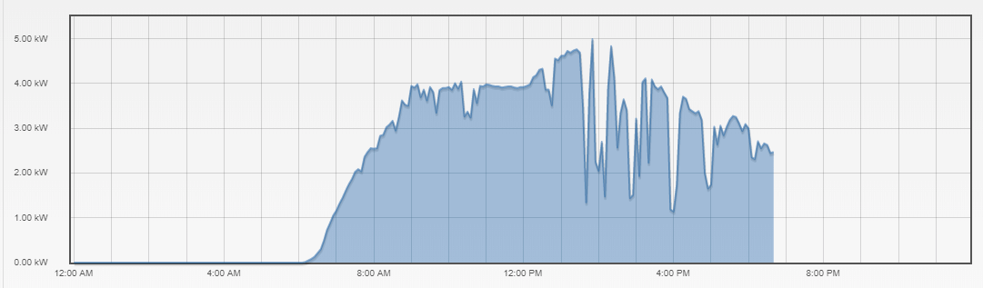

Ik zie wat vreemd gedrag in mijn Sunny Portal, de omvormer spring soms opeens terug van 4700 watt naar 100 watt en stijgt dan minutenlang weer heel langzaam naar de 4000+ watt toe. Is dit simpelweg een issue in de weergave van de opbrengst of zit er een onderliggend probleem aan vast?
Ik zie geen foutmeldingen voorbij komen, puur de Current PV Power meter die instort en weer stijgt.
Kan dit door aftopping komen? Ik zie dat het systeem af en toe tegen de 5000 watt aan zit, wat het limiet is van de SB 5.0. Al zou dit volgens de website van de SMA geen probleem moeten zijn, pas vanaf de 10.000 watt zou aftopping technische problemen opleveren.
[ Voor 25% gewijzigd door Tsurany op 29-07-2019 14:24 ]

Zijn zulke dips normaal? Vind het wat veel als het slechts om wat bewolking zou gaan.
Afbeeldingslocatie: https://tweakers.net/ext/f/VhkiHHKDH5gqqfVHj9ZX5DLN/full.png
  • AUijtdehaag
AUijtdehaag
@Tsurany
Ganz normal....
Hier kan je nog verder inzoomen
https://snapshot.raintank...R3D5zCVIBrZ5SQ0hUC7Sr6Ouw
