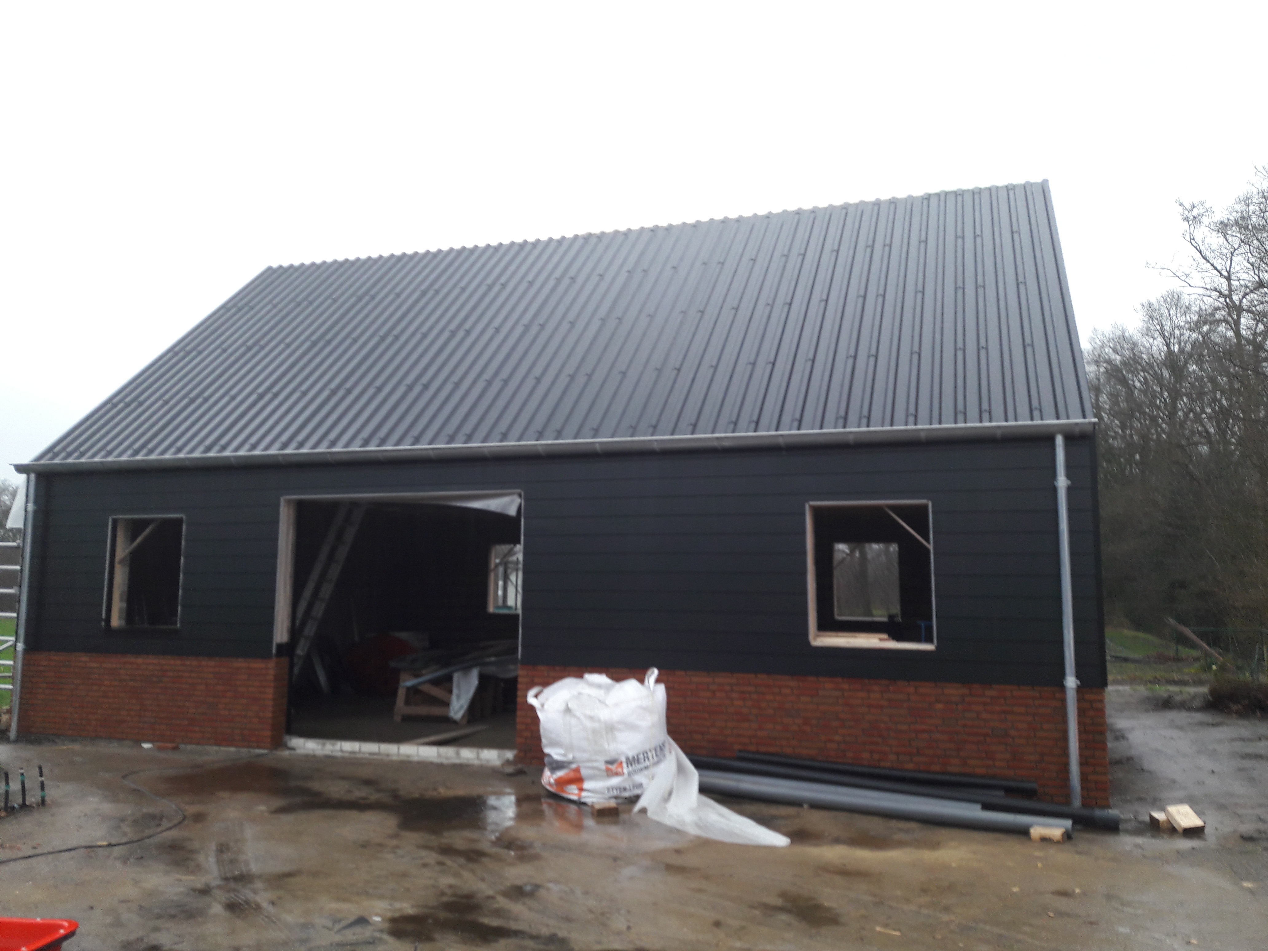

Zie dat er meer mensen naar het vol leggen van het dak van de schuur neigen. Ik zit daar ook over te denken. Maar hoe weet ik of het dak van het schuurtje het wel aankan? Schuur is in 2006 neergezet samen met het huis maar om het nou als kwalitatief hoogwaardige schuurtje te beschouwen.... Er kan wel zonder meer op gelopen worden (vaak genoeg gedaan met schoonmaken)

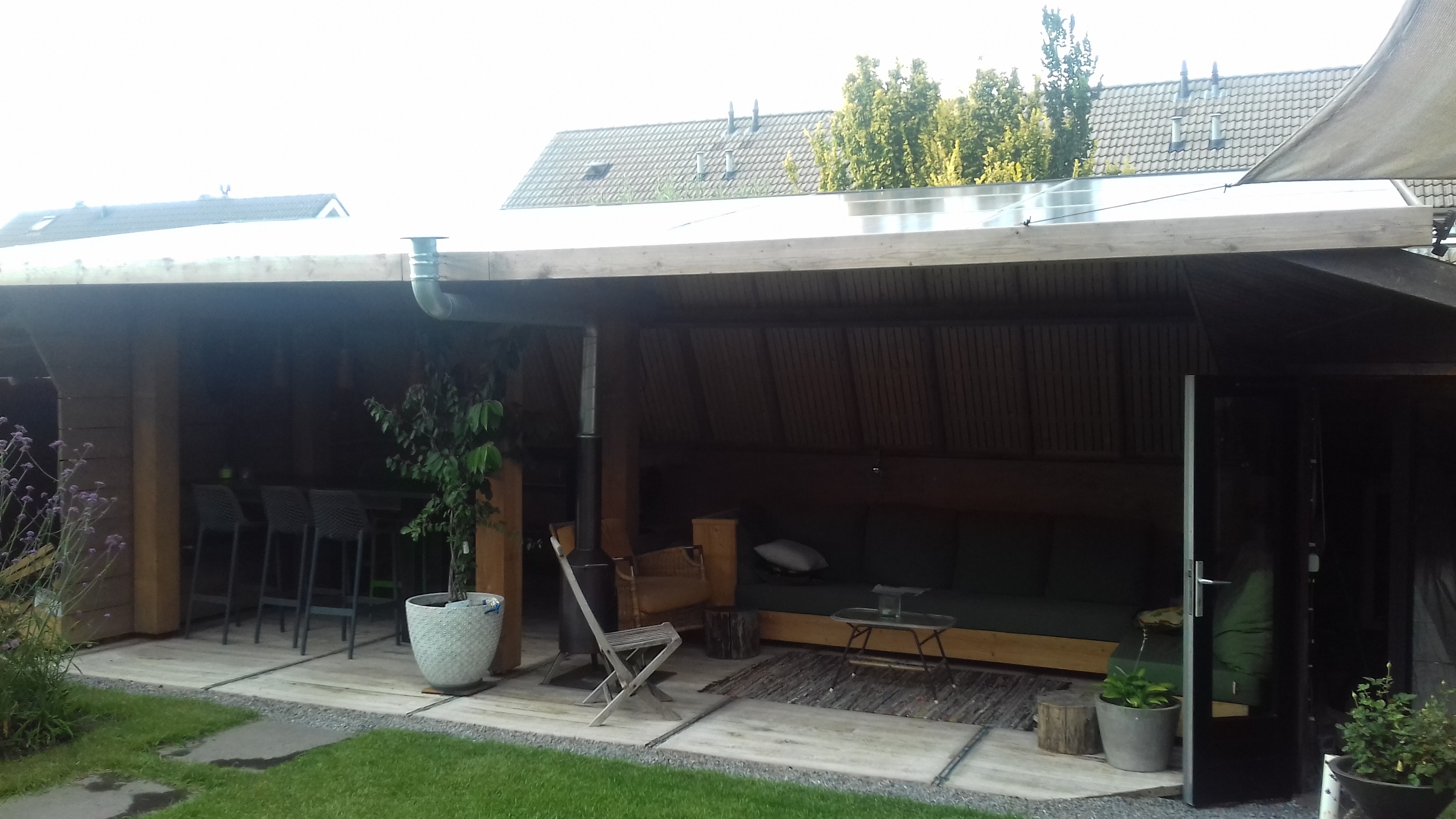

  • Bokno
  • Laatst online: 05-11 07:49
DjAntoon schreef op donderdag 25 juli 2019 @ 10:39:
met geplastificeerd 2.2 draad Hmm dat zie ik nog niet voor me.
Ik moet wel aan de waf denken, maar lijkt wel mogelijk.
Mijn orientatie moet op west, of door 2 schansen oost en west misschien, al is oost door bebouwing misschien wel moeilijk / weinig rendabel.
De voor (open) kant van de veranda is op zuid (kan niet anders) dus de helling is verkeerd...
Ik wil niet met de zonnepanelen op zuid, want ik heb net 8400Wp op zuid gelegd. Idee is vooral opwek in de avond (en eventueel vroege morgen)
Interessante prijs, ik zat al wel te denken aan poly panelen, want indien slim aangepakt, zou ik ze niet hoeven te kunnen zien.
Ik zou graag foto's zien, helpt misschien ook om de vrouw te overtuigen nog meer panelen te plaatsen.

Public
Publieke map
Afbeeldingslocatie: https://tweakers.net/ext/f/fbS0t8wdmjhZ6jpMaodwluYO/thumb.jpg
Public
Publieke map
Afbeeldingslocatie: https://tweakers.net/ext/f/ncbBN2iRhr7G7Kcx8wN6RLMD/thumb.jpg

Denk dat ze onderkant detail bevestiging willen zien....

Mooie oplossing, efficient gebruik van de ruimte.
Maar voor mij de verkeerde orientatie. Zoals eerder gemeld ik heb al 28 panelen pal op zuid, en mijn veranda is ook al pal op zuid. Ik wil de panelen er dus gedraait op, richting (oost) west.

reneeke1970 schreef op woensdag 31 juli 2019 @ 05:18:
Voor de onderkant : Op de locatie van de gaten in het paneelframe liggen de azobe(hardhout) sporen.
De panelen liggen daarop en zijn verankerd met 2.2 draad , 6 per paneel waarvan 2 redundant - hetzelfde als mijn andere schans,dat zit al jaren zo.
Ik zou dit alleen doen als je er vanonder goed bij kunt ,op een gewoon dak zonder toegang gaat dat natuurlijk niet.
Ik besef dat dit outside the box is natuurlijk,maar jaren praktijk met makkelijke controle laat zien dat er geen beweging in is te krijgen. Heeft al wat stormpjes doorstaan.
Verder tussen de panelen compriband en kit.
