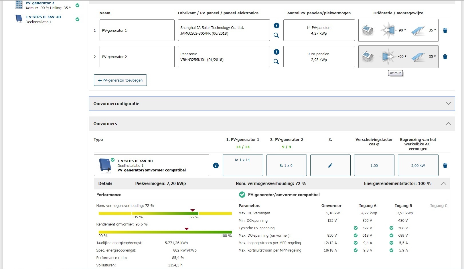

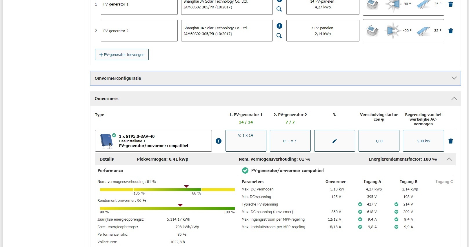

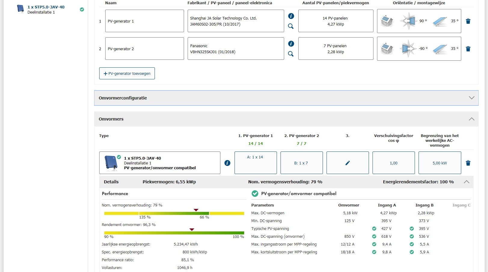

Ik ga me nog even proberen te verdiepen in omvormers, strings en wat 1 fase t.o.v. 3 fase aan voor- en nadelen heeft. Als ik het goed begrijp zit ik toch een beetje op de grens als ik richting de 14-15 panelen op west wil gaan.
6930Wp Oost-West PV_Output | 7.5 kW Ecodan + 300L
  • AUijtdehaag
Ik zou dan de 6 panelen in landscape op west onder het dakraam ook in portrait leggen.
Het wordt erg krap in landscape (met regen over de dakgoot)
Ook qua rails (verticaal) zit je dakraam in de weg.
Dus 14 op west en 7 op oost. Jasolar JAM60S02-305-PR-BK 1650 x 991 x 35
Afbeeldingslocatie: https://tweakers.net/ext/f/nhDx19MuRIz1i7h7EYycwcWW/thumb.jpg
En 14 op west en 7 panasonic hit 325 Wp (onder landscape)
Afbeeldingslocatie: https://tweakers.net/ext/f/EkAChuix6pVTLDux0BZXnZHk/thumb.jpg
En 14 op west en 9 panasonic hit 325 Wp (onder portrait)
Afbeeldingslocatie: https://tweakers.net/ext/f/008XTJO2iD8ZmCrXVwzcvlp1/thumb.jpg
Met de panasonics een iets beter rendement..

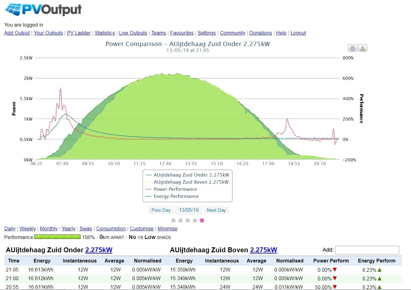

Een conclusie die er niet uit te trekken valt, is dat je schaduw krijgt van de dakkapel als de zon over het dak gaat.
Met meer cellen (en in portrait en hogere Vmpp), heb je minder kans op inkakken van die string. (dus 9x panasonic)
Een optimizer is niet het geld waard op die panelen, optitrac zorgt ervoor dat de string blijft werken, maar steeds iets minder opwekt, door de schaduw. Ook staat de zon dan al in een zeer matige hoek.
Op waarde schatten van panasonic vs jasolar op die kant, tegenover de kosten, moet je zelf maar doen... ;)
Edit: als voorbeeld uit eigen moestuin: https://pvoutput.org/comp...28&sid1=67127&dt=20190513
1 string van 7 met (gedeeltelijke) schaduw, smorgens dakkapel en 'savonds schoorsteen en 1 string van 7 zonder schaduw.
Afbeeldingslocatie: https://tweakers.net/ext/f/m2F8sWqttb19Uw8KZ3FwkcSi/thumb.jpg
https://www.sunnydesignweb.com/sdweb/#/ (kies nieuw project)

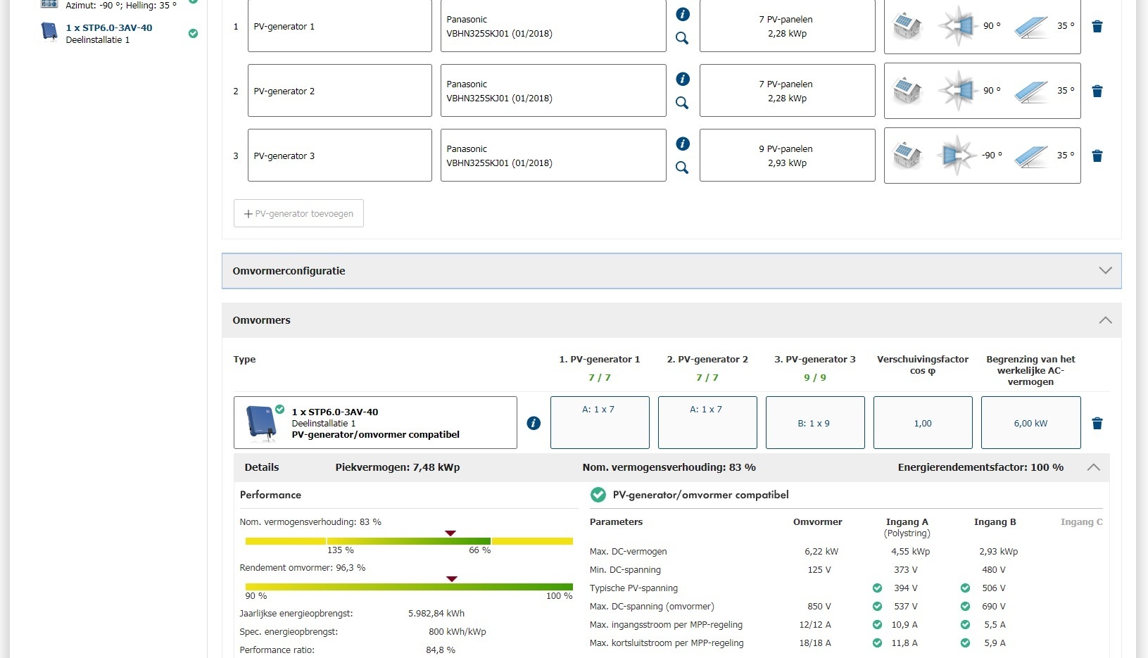

3-fase en solaredge, lijkt me hier ook niet makkelijk toepasselijk.
Je zit nog steeds met te weinig panelen op oost in de zon. (3- fase omvormer wil 750 Vmpp hebben uit de optimizers, 350 Vmpp met 1-fase SE)
Teleurstellende performance van SolarEdge PV systeem?
Dus komen ze aan met 2x 1 fase.
Dat kan ook met een normale stringomvormer.
Simpel gezegd, je probleem is de Vmpp van die 7 panelen als je een 3-fase omvormer wilt.
Of dat nu solaredge is of een ander merk omvormer maakt niet zo veel uit.
Maar...... Een 3-fase SMA heeft flexibilere ruimte tussen minumum en maximum stringspanningen.
Dat is een minimum van 120 Vmpp.
4 panelen liggen dan op oost wel in de zon. 4x 32 Vmpp = 128 Vmpp. Erg krapjes (in theorie)
Met "harde" schaduw werkt optitrac het beste. (dus je dakkapel schaduw)
Maar ik zie toch liever wat meer Vmpp voor die oost kant, als je een 3-fase stringomvormer kiest.
Dat kan met de Panasonics 325, 96 cell panelen (59 Vmpp) of kan je ook 2x 1 mtr panelen daar kwijt? (39 Vmpp)
Onder andere: https://www.solar-bouwmar...-black-72-cells-copy.html

In deze situatie met maar 7 panelen op Oost icm een 3-fase SolarEdge omvormer niet aan beginnen. Wil je echt vasthouden aan een 3-fase omvormer dan wat @AUijtdehaag al beschreven heeft.
Een 1-fase SE omvormer 4000 (18,5A) of 5000 (23A) met 2 stringen zou ook nog kunnen, mits je niks geeft om selectiviteit >:)
Dan 7x oost met p404/p505 en 14x west met p370/p500.
Of anders kom je toch echt op 2x een 1-fase SE omvormer uit. Maar ook dit kan dan met string omvormers.
Wat wil je nog uitbreiden?
We hebben een 3 fase aansluiting maar in beide offertes wil men de zonnepanelen op 1 fase zetten omdat het aantal panelen dat we kwijt kunnen in oost-west niet om 3 fase vragen. Ik vraag me echter af of ik dan nog wel ooit kan uitbreiden.
Met 2 losse 1-fase omvormers heb je toch nog een ongebruikte fase over.
En met een enkele 1-fase omvormer zelfs nog 2 fases over.
Of bedoel je dan extra panelen op de omvormer erbij? Dat wordt sowieso al lastiger, aangezien je meestal maar 2x MPPT hebt op een omvormer en die ga je al gebruiken.
