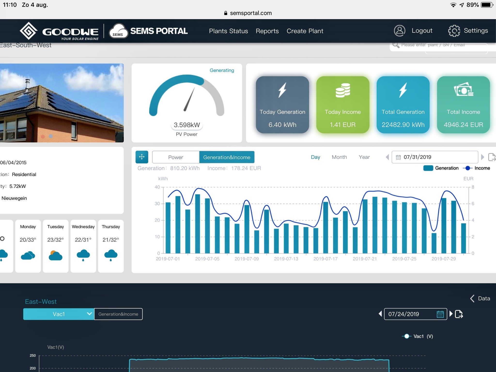

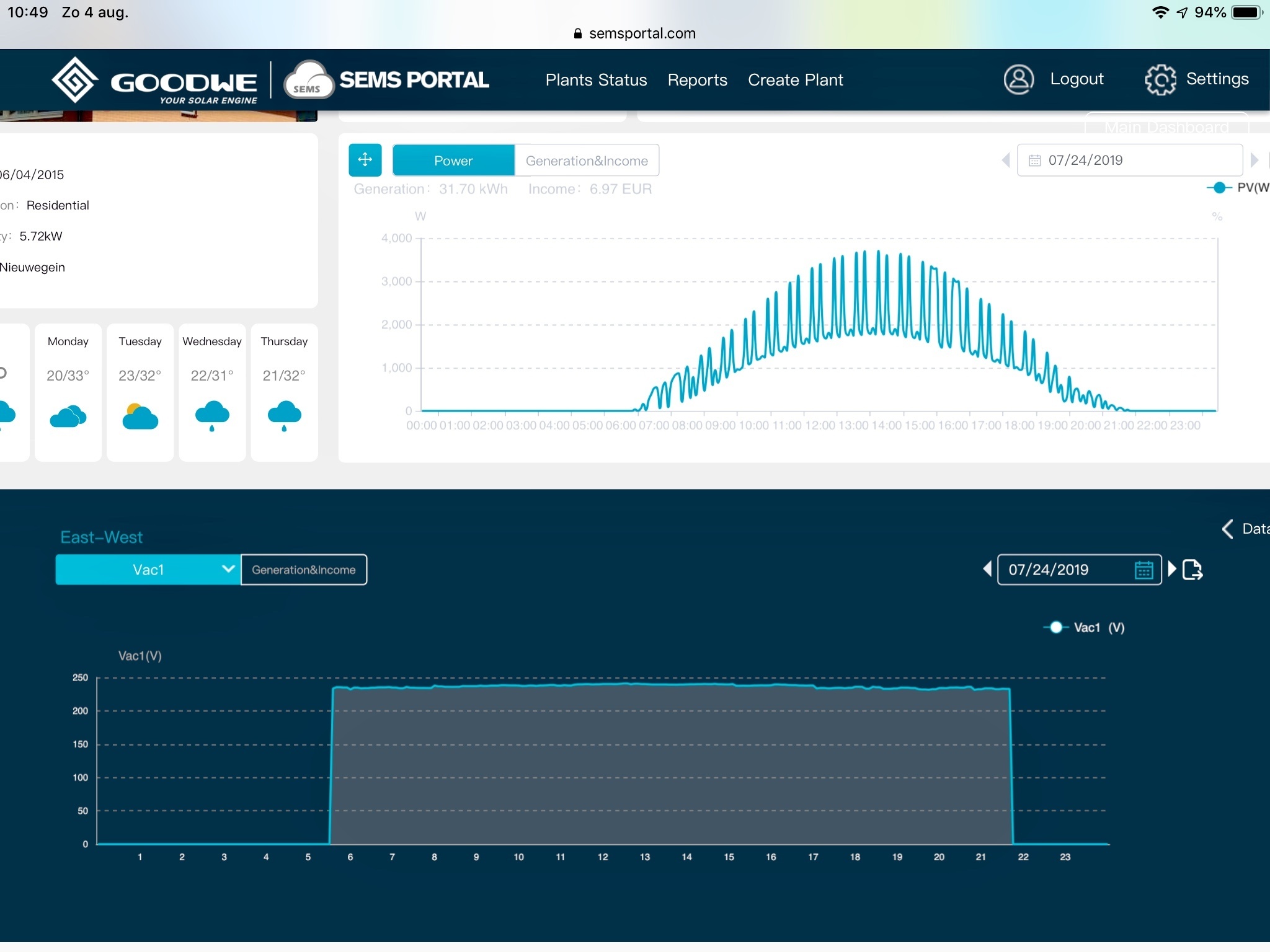

Heeft iemand enig idee waardoor dit komt,op de 24ste vorige maand hebben de twee Goodwe 2500(zuiden) 3000 (oost-west) dit plaatje geleverd.zou dit the maken hebben met de te hoge temperatuur van de omvormer...maar het begint al in dé ochtend dus dan is het nog niet zo warm.
Of komt het misschien door een slechte WiFi verbinding.
Of kan het zoals ik hier ergens terug las door het stroomnet komen,maar bij mij begint het ook al gelijk in de morgen en niet op zijn hoogste punt in de middag waardoor iedereen het meeste terug levert..
Ik heb meerdere dag dat ik dit beeld heb..
Het bovenste beeld met de pieken en dalen zijn van beide omvormers gelijk.de grafiek eronder is van het zuiden en de andere oost-west.
De dag zelf had 31,7 opgeleverd dus niet verkeerd in mijn opzicht.
Afbeeldingslocatie: https://tweakers.net/ext/f/inn8ptZxTGnvrvvMJu4RZct3/thumb.png
Zuid

@yohammer Inderdaad niet zo waarschijnlijk dat dit te hoge temperatuur is.
Wat wel is ook niet duidelijk, behalve voor iemand die dit al heeft gehad, en opgelost.
Regelmatige schaduw, bijvoorbeeld van een héél langzaam draaiende windmolen???
Of van iets anders wat met het draaien van de zon een verschuivende schaduw geeft?
Dan kan je het de mppt moeilijk maken.

Er zit een log in om naar de net spanning te kijken. En anders gewoon eens uurtje voor de omvormer gaan zitten en kijken wat er gebeurt, lijkt me simpel...
Maar net spanning kan best altijd aan hoge kant zijn, daar is geen zon voor nodig.
Heb hier in nieuwbouw wijk eens binnen gekeken, het regende en omvormer gaf 250 watt, en de net spanning was 246 volt.
1 PVoutput . Dongen NB
  • onetime
onetime
@yohammer Meet de netspanning eens, liever nog hou het een tijdje bij.
Maar begin met de "generation en income" tab / grafiek te selecteren en plaats die ook hier.
De power grafiek die je nu bovenin laat zien is de som van beide omvormers.
Hij is namelijk in beide plaatjes identiek, en dat kan niet voor verschillende oriëntaties...
Dan kunnen we zien welke omvormer het is.
edit: het zou een slechte net-verbinding kunnen zijn, een niet goed contact makende draad overgang.

Hierbij de oost west VAC en VPV en zuid VAC en VPV van de betreffende dag
Generation en income van de maand Juli,op zich niet verkeerd.
Generation income
[ Voor 13% gewijzigd door yohammer op 04-08-2019 11:12 ]
  • onetime
onetime
@yohammer De bovenste grafiek is ook hier weer in alle gevallen identiek. Dus beide omvormers samen. De oost-west set begint inderdaad eerder en gaat langer door dan zuid, zoals verwacht. De netspanning blijft onder de 250V, dat zou goed moeten zijn. De string spanning ziet er over de dag ook normaal uit, met een iets lagere dip op zuid door de iets hogere temperatuur van de panelen.
Maar de stringspanning heeft geen pieken, dus het lijkt of de stroom van de string ook niet varieert piekt.
Heb je ook een Pac of Idc of Pdc optie in de dropdownlist?
edit: heb je ook de grafiek van vorig jaar juli? Als dat ook niet teveel afwijkt lijkt het meer aan registratie dan aan opwek te liggen.
[ Voor 11% gewijzigd door onetime op 04-08-2019 11:25 ]

@onetime
Lijkt me een logging foutje o.i.d van beide omvormers in dezelfde grafiek, ongelijk kwa tijd, zelfde nummers ...zoiets. De boogjes blijven nagenoeg identiek, dat kan niet met een zuid en oost west.

yohammer schreef op zondag 4 augustus 2019 @ 11:06:
[Afbeelding: Oost west vac]
[Afbeelding: Oog west vpv]
[Afbeelding: Zuid vac]
[Afbeelding: Zuid VVV]
[Afbeelding: Generation income]
Lijkt geen derating a.g.v. temp. te zijn,ook niet a.g.v. over / onder V DC / AC.
Omdat ze er nog maar net hangen zou ik de leverancier het alten oplossen.
[ Voor 40% gewijzigd door Andre1973 op 04-08-2019 12:43 ]
