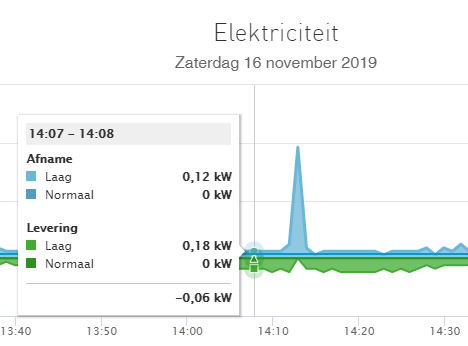

Ik heb vandaag voor de test een elektrische kachel 3 kwartier aangezet begonnen om (13.22 - 14.10 uur) met een stroomverbruik van 1600 W. Het is een stralende dag en mijn omvormer deed zijn maximum van 3000W. De levering ging met 2 kWh omhoog, terwijl ik volgens de meter een constante teruglevering had van tussen de -1100 en -1200 W. Ook de teruglevering ging met 2 kWh omhoog in die tijd, terwijl dat niet zoveel zou kunnen zijn.
Het lijkt er dus op dat mijn opgewekte stroom rechtstreeks het net op gaat en daarna mag ik mijn benodigde energie daar weer afhalen. Nu is dat nog niet erg, want ik kan het salderen.
Afbeeldingslocatie: https://www.mupload.nl/img/cqd02op7qj.png

Ik denk dat je een foutje maakt, maak eens een screen van je smp en post hem eens hier?
Heb je 1 of 3 fase?
Mijn 3 fase saldeert tussen de fase dus zolang de teruglevering totaal hoger is als het totaal verbruik haal ik niets van het net.
Zo ziet dat er uit.
Afbeeldingslocatie: https://www.mupload.nl/img/1y8i0rvs.jpeg

ja idd zo zag dat er bij mij ook uit, tot ik die nieuwe meter kreeg. Nu gebruik ik dus de hele dag door.

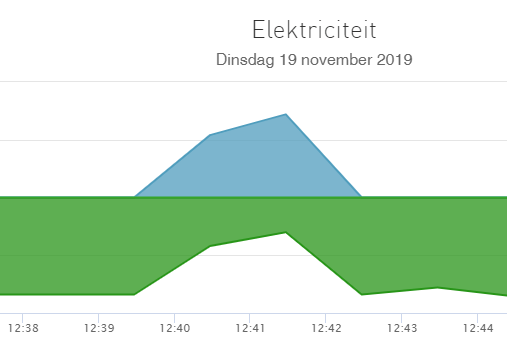

Ik heb in de piektijd een teruglevering van 3 kWh. De streepjes zijn per kwartier. mijn verbruik is ook zonder zonnepanelen minder dan 5 kWh per dag. Hangt af of ik een (af)wasmachine gebruik of allebei. Ik heb inductie en een kleine boiler in de keuken, vloerverwarming maar die heeft nu geen verbruik.

Het probleem ligt niet bij slimmemeterportal. Deze toont alleen maar de informatie (kwartiermeterstanden) die zij van de netbeheerder krijgt.
Het is inderdaad vreemd dat de teruggeleverde energie niet verrekend lijkt te worden over de verschillende fases. Om te controleren of dat inderdaad het geval is, zou je de meterstanden van 15 mei om 10:00 moeten vergelijken met de meterstanden van 17:00. Netto heb je in die periode alleen maar energie teruggeleverd en niets afgenomen van het net. De leveringsmeterstanden (T1 en T2) van 10:00 en 17:00 zouden dan ook identiek moeten zijn. Zijn deze standen niet gelijk, dan zou ik de netbeheerder eens om toelichting vragen.
Overigens is dit, tot 31-12-2022 geen probleem. Dan wordt alles nog netjes gesaldeerd, maar vanaf 1-1-2023 ga je een klein bedrag (enkele centen) energiebelasting betalen op de energie die je niet gelijk gebruikt hebt. De vraag is dan, hoe gaat deze meter daar mee om.

Wat hier het probleem lijkt te zijn, is dat er op fase 1, 2 en 3 een opwekking is van 1000W. En gelijktijdig op fase 2 draait een grootverbruiker die 2000W vraagt. Netto betekent dat dat er op fase 1 en 3 een teruglevering is van 1000W+1000W en op fase 2 een opname is van 2000-1000W=1000W. Normaal gesproken zou je verwachten dat de meter het gebruik en levering van fase 1, 2 en 3 bij elkaar optelt en dat bij het gebruik of de teruglevering optelt, maar wat hier lijkt te gebeuren is dat de teruglevering van fase 1 en 3 bij de teruglevering worden opgeteld en het gebruik van fase 2 bij het gebruik wordt opgeteld. Dit is, met de afbouw van de saldering iets wat je niet wil.
Technisch is het wel correct, want je levert stroom terug aan het net, maar gebruikt ook energie op een andere fase. Je opgewekte energie blijft niet in je woning. De vraag is alleen, is dit redelijk en is dit gewenst?

Volgens mij heb ik met mijn meter hetzelfde probleem. Alleen... dat is dus niet zo'n Landis+Gyr, maar het betreft juist een Iskra AM550 die het dus normaliter goed zou moeten doen.
Schijnt de zon en springt de warmtepomp aan, dan zie je dat verschil direct. WP en PV zitten beide op dezelfde fase (L1). Maar als mijn Grohe Duo (op L2) gaat opwarmen, dan lijkt hij traag te reageren:
Afbeeldingslocatie: https://tweakers.net/ext/f/ssEZ4Q8f7Bm2niCOGhk7M1IT/full.png
Goed, misschien is daar nog niks aan de hand en zit er te veel smoothing in de registratie door mijn Youless en/of bij Enelogic, maar over een hele dag zie ik meer van dit soort dingen.
Zaterdag stond mijn espresso-apparaat (ook op L2) vrij lang aan* en dan zie je dit:
Afbeeldingslocatie: https://tweakers.net/ext/f/1BoSs3QDPTnJZQUSLlrFgHPG/full.png
Ik neem dus redelijk constant 120W af en lever tegelijkertijd 180W terug. Lijkt me onlogisch. Bij die piek (wederom de Grohe Duo), komt de groene lijn ook wel omhoog, maar het lijkt erop dat de meter niet goed tussen de fasen saldeert.
In deze tijd van het jaar met weinig opbrengst en wellicht ook overdag nog verbruik door mijn WP is dat niet zo'n punt, maar het hoort niet. Maar eigenlijk wil ik ook wel af en toe de vaatwasser of wasmachine overdag laten draaien als de zon schijnt. Dan moet dat wel goed functioneren.
Als ik naar de grafieken van Enelogic kijk, heb ik het idee dat het niet klopt. Wat denken jullie?

dreamscape schreef op dinsdag 19 november 2019 @ 14:27:
Moeilijk te zeggen, de tijdresolultie is in dit soort plaatjes altijd een probleem, zoals je zelf al zegt. Je kunt het beste op een fase waar geen opwekking op zit gedurende langere tijd (bijvoorbeeld een half uur) een belasting aansluiten die hoger is dan je PV-opwekking op dat moment (bijv. elektrisch kacheltje op standje max). Dan zou de teruglevermeter in dat tijdsvak niet mogen oplopen.
