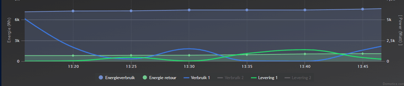

Sinds enkele dagen heb ik een Youless aan mijn slimme meter hangen (P1 poort) die ook de opbrengst van de zonnepalen meet (S0 via tussen-kWh-meter).
Dit werkt prima, maar nu valt me op dat er nog steeds energie wordt afgenomen op het moment dat ik teruglever. Ik zou verwachten dat er of afname of teruglevering is (of geen van beide, maar dat komt in de praktijk natuurlijk vrijwel nooit voor), maar in ieder geval niet afname en teruglevering tegelijkertijd.
Als ik naar de grafiekjes op Enelogic kijk, dan zie ik echter dit:
Afbeeldingslocatie: https://tweakers.net/ext/f/5SZxT3qUeUyITIrF83IL1Yzd/thumb.png
Je ziet 's nachts het sluipverbruik, rond 6:30u beginnen de zonnepanelen wakker te worden, om 7:00u de omschakeling van laag- naar hoogtarief en (waar het dus om gaat) dat de blauwe lijn (afname van energie uit het net) doorgaat met ca. 80 W terwijl er meer dan 1 kW wordt teruggeleverd.
Is dat normaal?
Zo nee: waar zou dit aan kunnen liggen? Aan de meter? Aan de Youless? Of aan Enelogic?
Slimme meter: E360 van Landis+Gyr
Youless LS120
Enelogic om naar alles te kijken
Googelen, maar met zoeken op afname/teruglevering vind je vooral heel veel vragen over salderen.

Waarschijnlijk moet je de software update nog krijgen: https://www.liander.nl/ni...er-landis-gyr-e360-smr-50

Misschien heb je een 3-fasen aansluiting? En levert je omvormer op 1 fase terug? Dan kan het gebeuren dat een bepaalde groep nog steeds stroom afneemt van het net terwijl je panelen terugleveren aan het net.

@rutgerw @CodeIT @Cheesy Dank voor de snelle reacties!
Ik heb inderdaad een 3x25A aansluiting en de omvormer hangt op 1 fase. Dan lijkt het inderdaad hetzelfde probleem als in de links die jullie gaven.
Ik zit in Stedin-gebied, maar zal het daar ook navragen. Want als salderen stopt, wil ik wel graag dat dit opgelost is.

Contact gehad met Stedin, er komt net als bij andere netbeheerders een firmware update voor dit type meter. Begin juli is begonnen met de uitrol, doorlooptijd kan(/wil) men niet geven.
Ik hou het in de gaten, zal een update posten als het opgelost is.
@Rol-Co Zo zou het inderdaad moeten zijn, maar bij de E360 van Landis&Gyr zit er kennelijk een fout in waardoor het het verbruik op de een fase toch als afname wordt geteld terwijl er op een andere fase meer dan genoeg teruglevering is. Zolang er gesaldeerd wordt maakt het niet uit, maar daarna uiteraard wel.
Ik vraag me wel af wat de certificering voorstelt als zo'n basale fout erdoor glipt, maar dat is meer iets voor een ander topic.

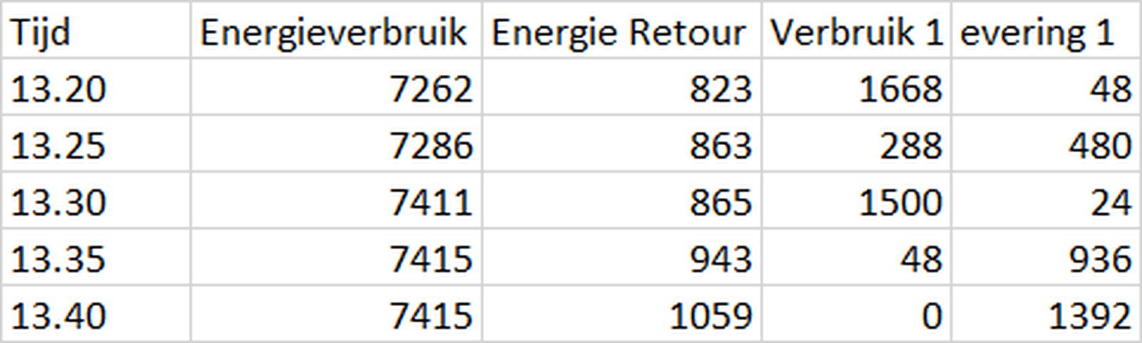

Ons huis heeft een Sagemcom XS210 ESMR5 van Enexis en die geeft ook gelijktijdig afnemen en terugleveren aan. Dat mag dus niet en ik heb het bij Enexis doorgegeven. Wordt vervolgd.

Ik heb net ook gecheckt. Heb ook een Sagemcom (maar dan een T210-D ESMR5), met hetzelfde gedrag...

ik heb een Sagemcom T210-D ESMR5 slimme meter. Op moment dat 1 fase levert en 2 andere terugleveren (of vice versa), zou deze die waardes moeten salderen en op dat moment alleen verbruik (zonnepanelen produceren minder dan er verbruikt wordt), of alleen levering (zonnepanelen produceren meer dan dat er op dat moment verbruikt wordt) moeten registreren op de kwh meters.
Wat ik zie is dat op die momenten toch zowel verbruik als levering oplopen. Dit is nu nog geen probleem (er wordt toch 100% gesaldeerd). Echter: dit verandert per 1/1/2023 volgens de huidige plannen en dan kost mij dit geld.

nou ... ik nog niet. net even gekeken in domoticz (die bij mij de P1 uitleest) en ik zie nu dat toen 3 dagen geleden de zon (een beetje) doorbrak beide meters opliepen:
Het is bijna niet te zien, maar zowel verbruik1 als levering1 (actuele (terug)levering in watt) hebben waardes, en dan zie ik ook verbruik en retour (hetgeen de teller die dag is opgelopen) toeneemt:
Afbeeldingslocatie: https://tweakers.net/i/CTQfQ_zbmkgjHA_zblhyFkKWFVY=/800x/filters:strip_exif()/f/image/E1sUQCqwmPQmpM1Kr6OXK31z.png?f=fotoalbum_large
omdat het slecht te zien is hierbij ook even de datapunten (moet je steeds in de grafiek even op het datapunt gaan staan, maar omdat ik hier niet 5 afbeeldingen wil posten heb ik die datapunten in een tabelletje gezet):
Afbeeldingslocatie: https://tweakers.net/i/zCccx2qZrA7uL3zrl3zAqoDcE1Q=/full-fit-in/4000x4000/filters:no_upscale():fill(white):strip_exif()/f/image/hgVc20oDq3USKk6NcAK2kiY0.png?f=user_large
imo blijkt toch vrij ondubbelzinnig dat er niet gesaldeerd wordt over de fases heen en dat dus zowel energieverbruik als retour tegelijk kunnen oplopen
Nu slaap ik nog wel rustig :) . Die soort momenten komt vrijwel niet voor (in de afgelopen 3 dagen dus 1x voorgekomen) en gaat dan dus om max een paar honderd wattuur per keer. omgerekend zou dat dus om zo'n 10kwh per jaar gaan, dat kan ik leien......
maar toch... het klopt niet.....

Hoe vaak doet de meter een live update naar domoticz?
Dit zijn data punten van 5 minuten dus je weet niet wat Domoticz registreerd van tussen die 5 minuten
