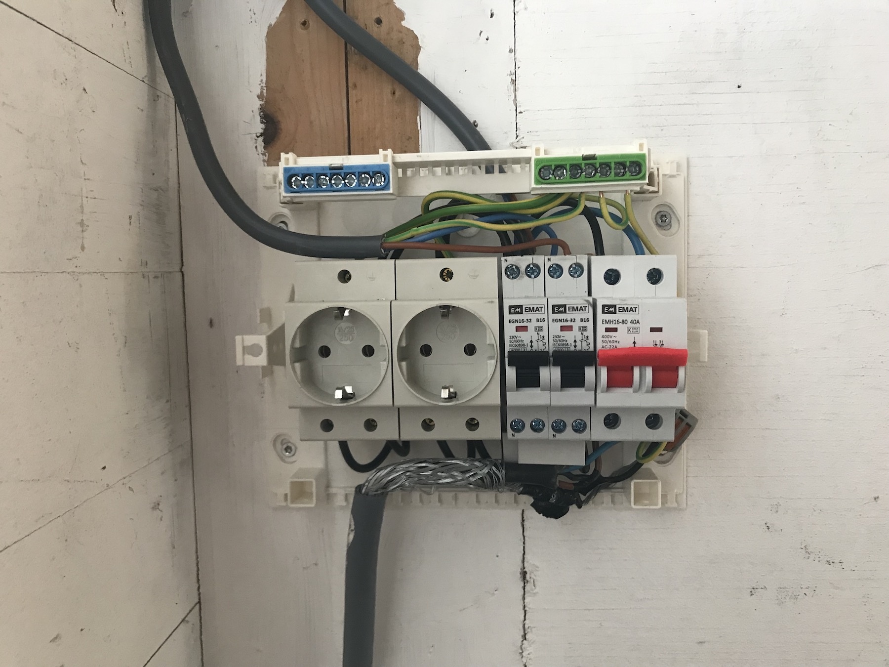

Stroom in de garage is een normale stroomafsluiting (zwart, blauw, bruin) en is wel een aparte groep. De wasmachine staat daar ook (net als wasdroger en een extra koelkast) en ook de tuinverlichting etc. zitten op die groep. Als ik de omvormer in de garage plaats en aansluit op de bestaande groep dan zitten er dus o.a. de wasmachine en droger op dezelfde kabel. Ik zat zelf te kijken naar het maken van een extra groep inderdaad, wat volgens mij met een PV-verdeler kan. Ik heb echter begrepen dat er alsnog een ‘dikke grijze’ kabel naar de meterkast moet lopen gezien het vermogen en niet een ‘normale’ kabel zoals bij ons het geval is. Dat zou dus het probleem zijn?

@Verwijderd
Ervan uitgaande dat het om 3 x 2,5mm2 gaat, mag je het gewoon zo aansluiten zoals op het schema. Wanneer de aardlekschakelaar moeilijk gaat doen in de meterkast kun je hem daar altijd nog een eigen aardlekschakelaar geven, of er daar tussenuit laten en in de garage aardlekautomaten gebruiken. Wat van die twee de beste oplossing is kunnen andere hier je vast beter vertellen dan ik.

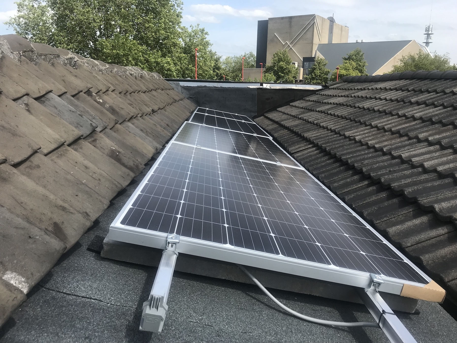

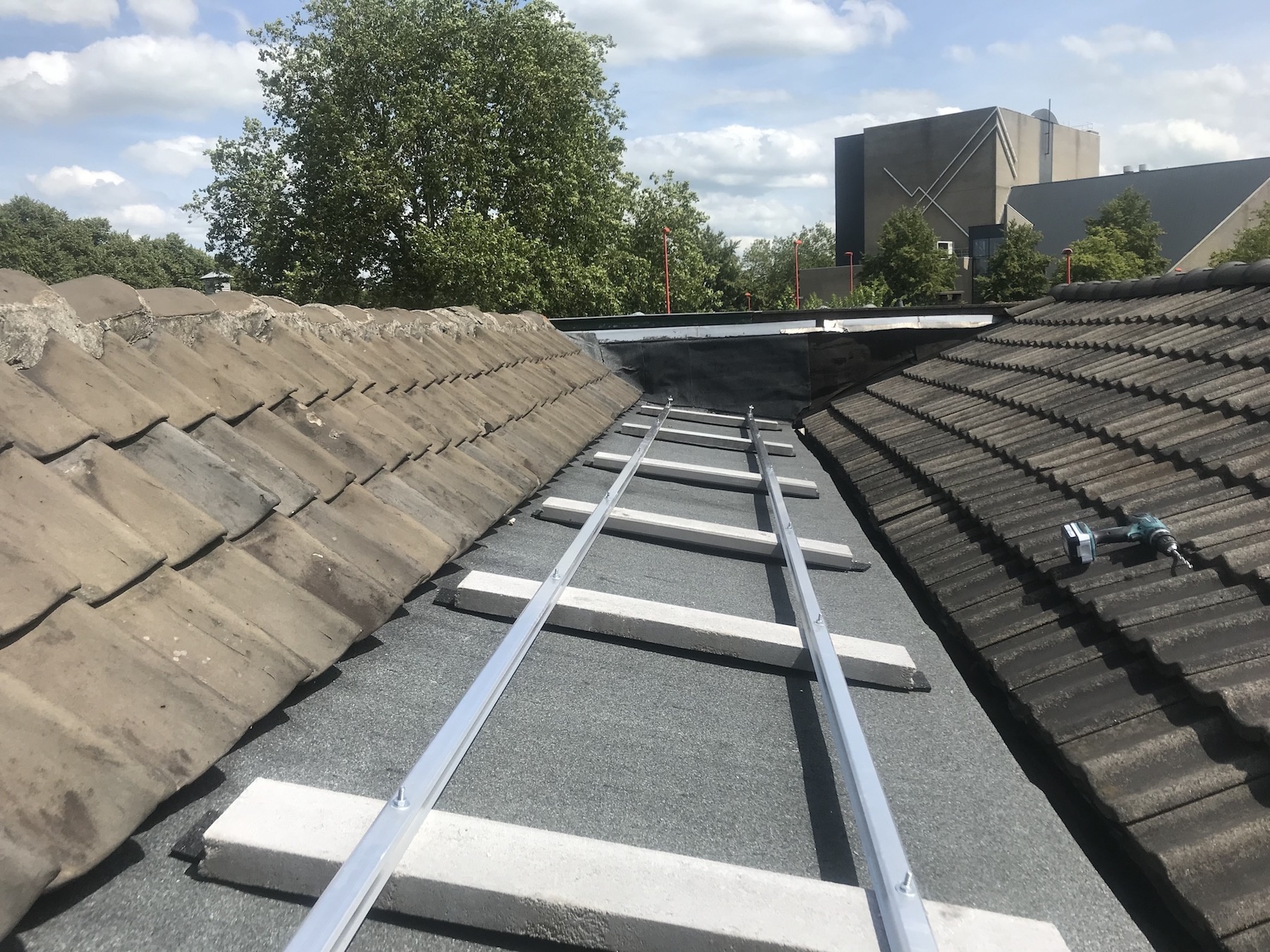

  • Marcusso
Afbeeldingslocatie: https://tweakers.net/ext/f/hz7SwUTpfzTVBF1p8sCih7aq/medium.jpg
Afbeeldingslocatie: https://tweakers.net/ext/f/iBBrIH7Jamysv8nd9QlIkpVK/medium.jpg
Afbeeldingslocatie: https://tweakers.net/ext/f/liI5AuUnFa45WUCEns4YZApE/medium.jpg
Dit weekend 4 panelen erbij geplaatst, op het dak van het huis. Hellingshoek 10 graden, oriëntatie recht op het zuiden. Gekozen voor opsluitbandjes met 7 meter (2 x 3,5) clickfit evo rails. Gaten gemaakt in de bandjes en de M8 bouten iets verzonken (16mm ingeboord) en vast gezet met een chemisch anker.
Gekozen voor Longi solar LR6 285wp op een QS1. Kon deze goedkoop aanschaffen waardoor de totale installatiekosten rond de €0,7 per Wp liggen. Aangesloten op een PV verdeler in de schuur, schuurkabel loopt direct door vanuit de meterkast.
Met de schuur erbij nu dus 2400Wp op 2 stuks QS1. Ben benieuwd wat dit gaat doen komende tijd. :)

Marcusso schreef op maandag 22 juli 2019 @ 15:46:
Ik heb een vergelijkbare set gemaakt 2 weken geleden. 2x een QS1 + 1x een YC600. Ook met betonnen bandjes en Clickfit Evo. Ik heb alleen staaldak railtjes gebruikt ipv de grote montagerails.
Ik heb er ook een ECU-R bij genomen voor de logging. Hoe doe jij de logging?
Hoe bevalt de QS1? Is het plug & play zeg maar? Heb je er ook de monitoring unit bij?

Even een vluggertje tussendoor. 1 augustus worden de panelen gelegd en ik doe de geleverde AC kabel zelf. Ik krijg ik een 3 fase SE4K, maar ze hebben me een 3x4mm2 kabel meegegeven. Klopt dit? Want ik verwacht namelijk een 5x4mm2 kabel te krijgen.
  • ThinkPad
  • Laatst online: 14:58
Dat gaat niet goed nee, 3-fasen is inderdaad vijf aders: 3 fasen (bruin,zwart,grijs + blauw + aarde).

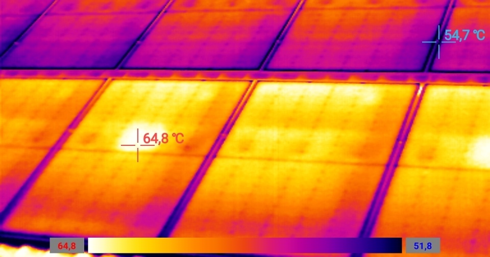

Ter info..
Die "micro-kacheltjes" maken het wel lekker warm op de onderste rij panelen.
De APS inverters zelf zitten op 69°C.
micro-kacheltjes

@RvV Mooi om te zien. Mijn warmste APS QS1 is nu 77 °C. Ik vind het eigenlijk wat te warm voor elektronica.
De GoodWe omvormer staat in de buurt van de airco en is maar 36°C.

Als je durft kun je ook doen wat ik gedaan heb in januari :
Ik heb 15 nieuwe b keus panelen in landschap op mijn veranda (8x 3.5) gemaakt,
Basis 6 palen 20x20 op schroef fundering die kun je met twee man er zo indraaien nodig om een goede verankering te hebben ivm wind belasting., daarop horizontaal 4 gordingen 10x 20.
Daarop de sporen 3 meter lang, dik 6x6 azobe. 3 per 3 panelen, ervoor zorgend dat die op maat van de paneel gaten liggen, dakhoek ong 15 a 20 graden.
Met compriband en kit waterdicht gemaakt van binnenuit. bevestigd ook van binnen uit ,geen geklauter op de panelen.
De panelen van binnenuit met geplastificeerd 2.2 draad aan de azobe bevestigd, voor heb ik dit net zo gedaan met een andere veranda zit al 10 jaar zo. Onder de panelen losse houten delen op latten,zo altijd toegankelijk en panelen uit het zicht .

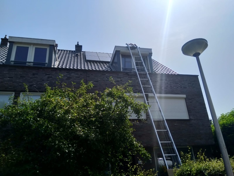

Hier gaat het goed, einde van de dag klaar :D
Afbeeldingslocatie: https://tweakers.net/ext/f/HKs5B0p1F7JUaVgTZYfZRSoT/full.jpg
Gelukkig sta ik zelf niet op het dak, wat een hitte op dat zwarte pannendak zeg :F
