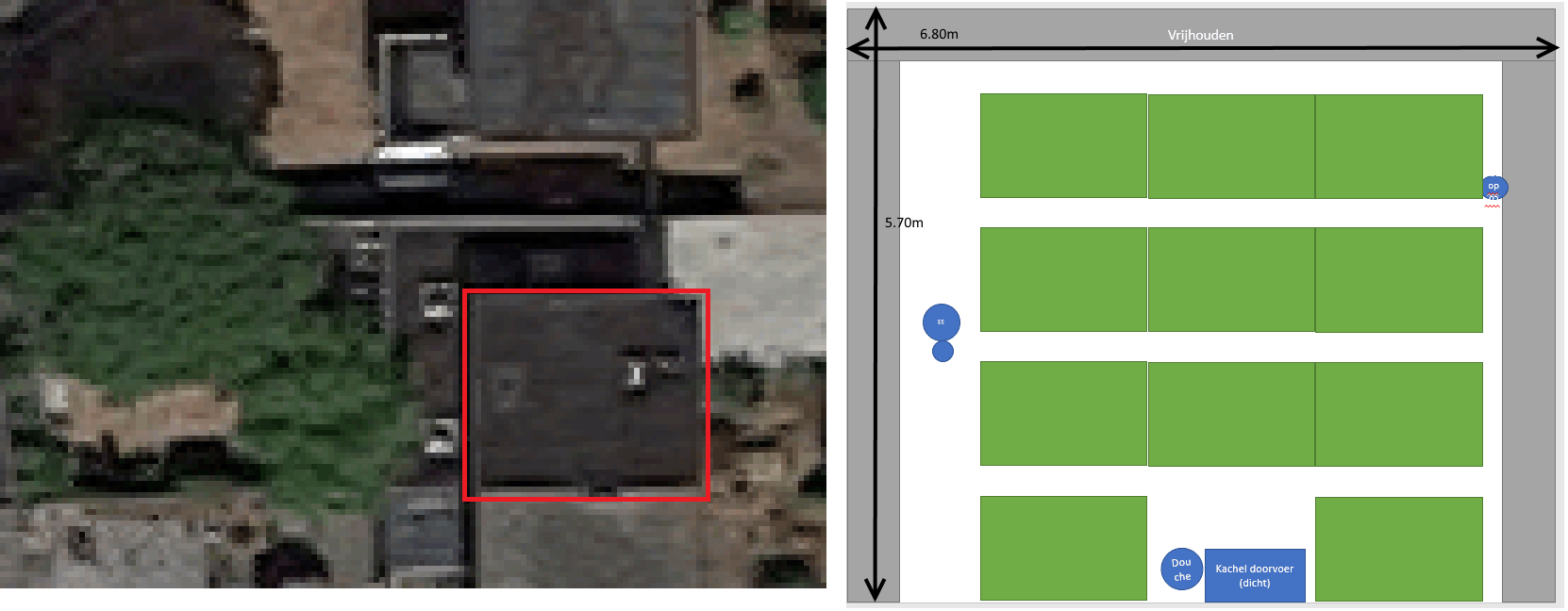

cville schreef op maandag 15 juli 2019 @ 22:09:
Met oriëntatie bedoel ik in welke windrichting de lange kant van het dak ligt. Als je het niet weet, kijk dan op Google Maps. Je kunt zonder deze info niet op een verantwoorde manier een PV systeem ontwerpen.
Het is een plat dak? Of begrijp ik het gewoon niet 😝

Gerry1982 schreef op maandag 15 juli 2019 @ 22:10:
Laat anders ff een tekening / foto van google maps zien en geef aan waar het zuiden ligt.
Vermeld daar ook de maten bij.
Maar beter nog kun je een eigen topic openen zoals de disclaimer onder aan dit topic aangeeft.

Grolsch schreef op maandag 15 juli 2019 @ 22:12:
Zo hebben de buren het een paar huizen verderop.
Afbeeldingslocatie: https://www.mupload.nl/img/3jrig9f0cb.png
Noord is boven.
Voor wat het uitmaakt deze liggen er al ruim 5 jaar.
[ Voor 5% gewijzigd door Gerry1982 op 15-07-2019 22:25 ]
Precies, leggen in twee richtingen, de welke maakt niet uit. Google maar naar het principe van een oost west opstelling.
Je kunt 48 panelen kwijt, aansluiten als 2×24 op een omvormer met twee aansluitingen.
Panelen van 300wp kosten 100 ex, daarbij komt 30 euro per paneel voor bevestigen. Neem hiervoor een 10 kW omvormer.
Je gaat hiermee 12000 kWh per jaar mee opwekken.
Omvormer doe ik een gokje van 1700 euro.
Op een plat dak kun je het goed zelf leggen. Durf je het niet aan dan komt er 1500 montage kosten bij.
Dit was het in een notendop, de details leer je hier de komende dagen hi

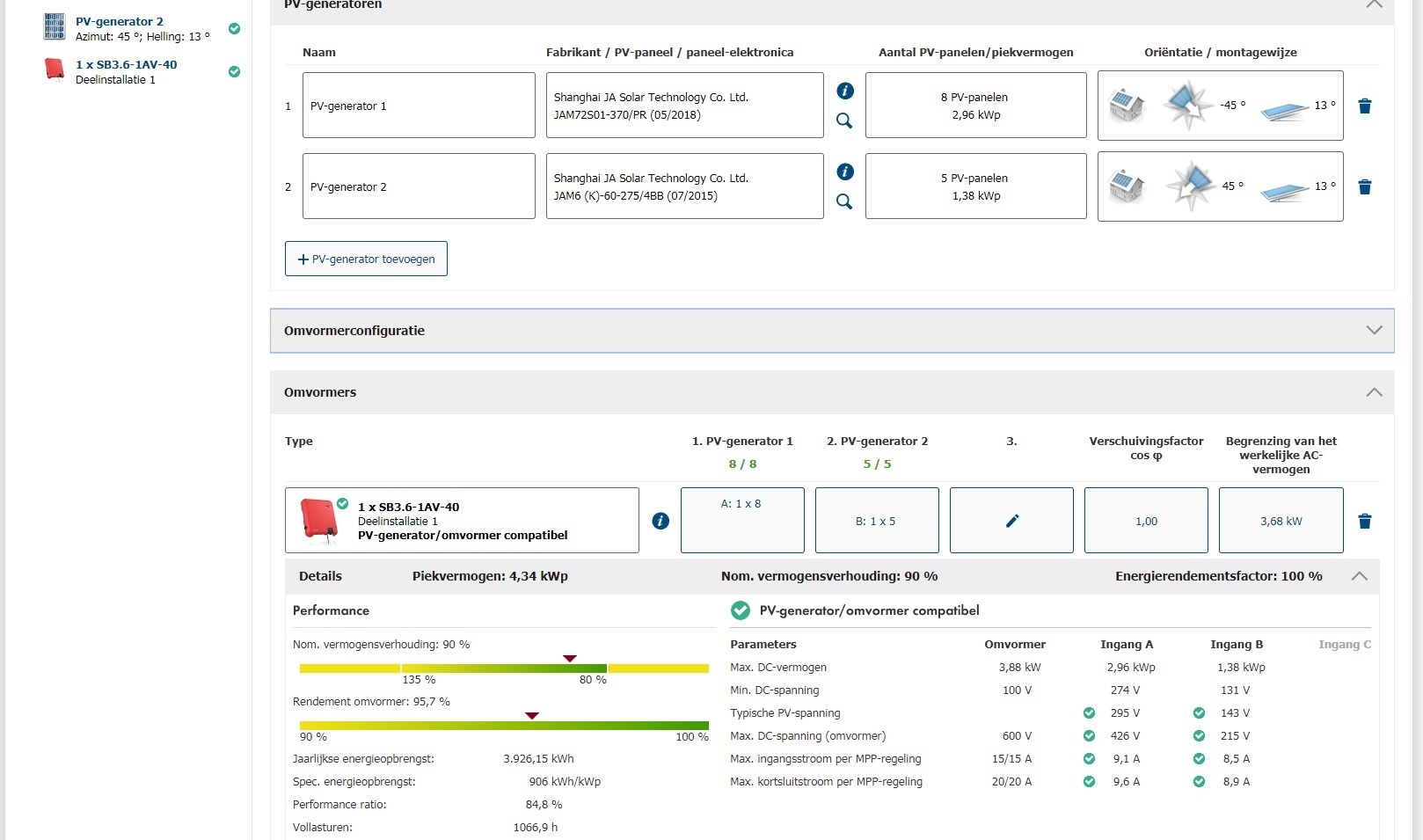

nietnormaal schreef op dinsdag 16 juli 2019 @ 10:29:
Heb je nog tijd gehad om er naar te kijken? Ben wel benieuwd of het mogelijk is. :)
Probeer het gewoon op een 3.6.
En dan uitlezen met SBFspot (naast de bestaande webinterface) om te kijken en vergelijken op pvoutput.
2x 8 kan je makkelijk op een aparte ingang zetten naderhand om te testen.
Maar ik denk dat alles gewoon op 1 omvormer kan zonder echte problemen. polystring 2x 8 halfcell en 1x 3 kuro op zuid.
[ Voor 9% gewijzigd door AUijtdehaag op 16-07-2019 11:05 ]

  • nietnormaal
  • Laatst online: 08-11 23:51
AUijtdehaag schreef op dinsdag 16 juli 2019 @ 11:02:
Dank je wel. Ik heb geen ervaring met zonnepanelen, maar ik kan die polystring later dan toch op 2 MPPTs zetten? Hoe werkt zo'n polystring? Moet ik er dan een andere stekker op zetten?
Ik zou ook een goedkope tweede omvormer kunnen doen zoals bijvoorbeeld een growatt 1000s ipv de duurdere SMA1.5 of heeft de SMA specifieke voordelen?
Excuus voor alle vragen en bedankt voor de hulp
  • AUijtdehaag
AUijtdehaag
@nietnormaal
Je krijgt 2 strings van 8.
De SMA 3.6 heeft 2 aansluitingen (2x - en 2x +) die inwendig parallel staan per mppt ingang.
Dus kan je de 2 strings daar direkt op aansluiten op mppt 1 (polystring = 2 strings parallel)
Als je het wilt splitsen over 2 mppt ingangen, sluit je 1 string (+ en -) simpel op de andere mppt aan (mppt2)
Alles zijn phoenix (sma) sunclix stekkers bij de omvormer en makkelijk vast en los te maken en te monteren.
Doe dit wel met de DC switch uit (zit op de zijkant vd omvormer)
Je kan inderdaad een kleinere nemen voor de 3 kuro's.
Maar ik zou het eerst zo proberen (scheelt weer een omvormer)
Tenzij je dat meteen wilt doen.
SMA is gewoon erg makkelijk uitleesbaar met meerdere mogelijkheden. (ook geintegreerd met batterij management later)
Wel duurder dan de chinese omvormers. Maar voor die extra functionaliteit betaal ik graag wat meer voor.

3. Extra dakdoorvoer (laten) maken. Zal wat kosten om het te laten doen, risico op lekkage en extra pijpje op het dak. Als ik op termijn de CV ketel vervang voor warmtepomp heb ik daar ook een gratis doorvoer bij. Dit is mijn minst ideale optie.
Ik heb heel veel 60x40 tegels over vanwege nieuwbouwwoning. Zijn deze tegels ook geschikt als ballast of zijn deze te groot? Wat betreft montagesysteem laat ik me graag adviseren. Had Van der Valk Pro+ op het oog. Die heeft maten van 150cm steekmaten en dat past er mooi op icm afstanden en pijpjes op het dak.
Tweaker zoals ik ben leg ik het graag zelf aan. Meterkast aansluiting is niet nodig, omdat ik de huidige omvormer kan vervangen als ik de huidige panelen er ook op kan aansluiten, dat scheelt weer. Maar ik laat me graag adviseren op het geheel

  • AUijtdehaag
AUijtdehaag
Qua panelen is het geen probleem.
Afbeeldingslocatie: https://tweakers.net/ext/f/PwCM7fc8QtGm8ePUTo4VLEPk/thumb.jpg
Kies nieuw project:
https://www.sunnydesignweb.com/sdweb/#/

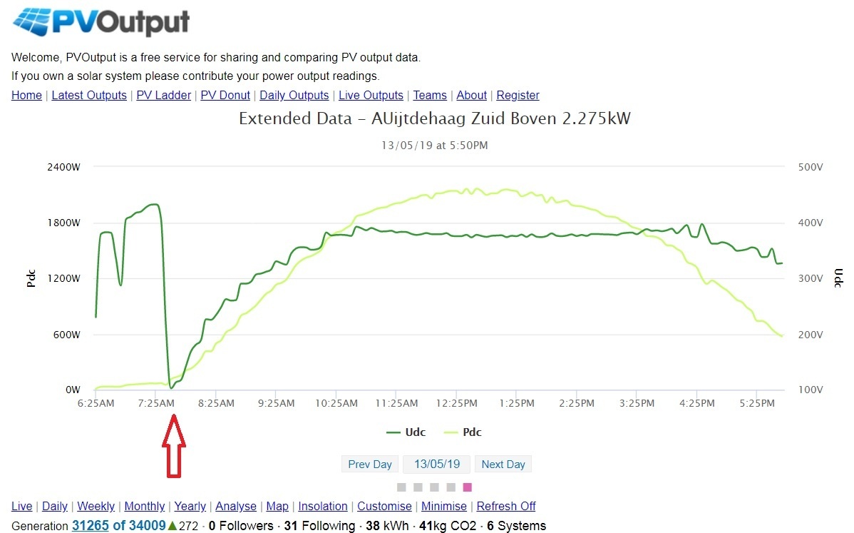

1 PVoutput . Dongen NB
  • AUijtdehaag
AUijtdehaag
Tsurany schreef op woensdag 17 juli 2019 @ 10:17:
Die opbrengst zal dan voornamelijk in de zomer gerealiseerd worden. Met saldering nog steeds interessant maar daarna zal je de extra opbrengst vrijwel geheel terug verkopen, of het dan nog interessant is hangt van de prijzen af.
Zou me ook niks verbazen als we naar een model gaan waar energie duurder wordt in de winter en goedkoper in de zomer.
Maart t/m september.
https://pvoutput.org/aggr...sp?id=17683&sid=37091&t=m
De rest is ruk.
Maar het verlengd wel de tijdsduur van opwekken per dag iets. (dus langer direkt verbruik)

Verwijderd schreef op woensdag 17 juli 2019 @ 20:27:
Ik heb een tweetal vraagjes, ook gesteld in https://gathering.tweakers.net/forum/list_messages/1933236
- Gaan 5 panelen van 99cm (=495cm) passen op een dak-breedte van 510cm? Dus inclusief het begin- en eindstuk op de clickfit-rail en de houders van de panelen?
en
- Ik heb een offerte gekregen voor:
10x 310wp oost
9x 310wp west
In eerste instantie werd er een 3 fase omvormer geadviseerd (SMA Sunny Tripower 5000TL-20), nadat ik dit heb aangegeven, wordt er tweemaal (2x) een Sunny Boy 4.0 aangeboden.
- Dit kan toch gewoon op 1 Sunny Boy 4.0 daar deze 2 mppt heeft?
Ja, dat past op 5100.
Anders zouden de standaard rails niet 5070 zijn.
https://www.esdec.com/wp-...re-ClickFit-EVO-NL-A4.pdf
https://www.esdec.com/downloads/
(railsysteem van sun-solar - hartman is, 4*8 + 2*25 + 5x 992 = 5042)
1 x SB 4.0 1-AV41 is voldoende inderdaad. Omdat die 2x mppt heeft.
Als er zoveel fouten gemaakt worden, hoe betrouwbaar is die partij?

Uh, bedoel je niet "west" ?
Snel die pi installeren om te kijken of optitrac werkt met de schaduw.
Afbeeldingslocatie: https://tweakers.net/ext/f/3ZW2RRpi5P3ZkARUwVuTmbq8/thumb.jpg
[ Voor 73% gewijzigd door AUijtdehaag op 18-07-2019 08:22 ]

Ik twijfel over een eigen topic, maar stel deze vraag nog even apart.
Ik ben bezig met zonnepaneeloffertes voor bij mijn ouders, ik ben gevraagd omdat ik net wat meer van de stof af weet. Echter is dat vooral geweest als adviserende partij bij MKB situaties, dus privé heb ik minder ervaringen mee. En werk er nu niet meer in :P
Situatie, geplande dak
plat dak á grofweg 7x7 meter
