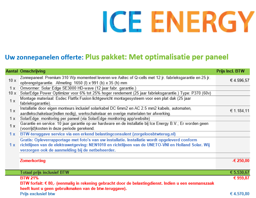

Ik heb een offerte liggen voor 10 panelen voor 4570 ex BTW (inclusief alles). Ze komen op een plat dak te liggen. De offerte gaat uit van een Solar Edge SE3000 HD-wave en 310Wp panelen. Maar, de catch is:
"Zonnepaneel: Premium 310 Wp momenteel leveren we Axitec of Q-cells met 12 jr. fabrieksgarantie"
Die Q-Cells kan ik wel vinden. Maar Axitec kom ik hier niet tegen. Iemand ervaring mee?

PWM schreef op woensdag 10 juli 2019 @ 11:17:
Wow, dat vind ik best duur. Ik heb vorig jaar 12*320Wp van Qcells laten leggen voor 3500 ex btw (ook plat dak), welliswaar geen SE, maar een string omvormer van Solax. Heb je schaduw? of vind je monitoring per paneel gewoon heel tof?

PWM
borft schreef op woensdag 10 juli 2019 @ 11:29:
Heb er bijzonder weinig verstand van.
Afbeeldingslocatie: https://tweakers.net/ext/f/VgymA84PhRQ42hDDrQyQmMqV/thumb.png
In de ochtend zal er wellicht wat schaduw op het dak liggen, maar over het algemeen denk ik het niet.
  • Tsurany
Tsurany
PWM schreef op woensdag 10 juli 2019 @ 11:36:
Zou even je eigen topic aanmaken hiervoor. Maar mijn eerste indruk is een zeer dure offerte, de euro per watt piek verhouding is niet heel gunstig. Afhankelijk van je dak kan je of een veel lagere prijs vinden of juist veel meer panelen voor hetzelfde prijs.

  • PWM
PWM
Offerte zonnepanelen
Tsurany schreef op woensdag 10 juli 2019 @ 11:40:
Bij deze dus ;)

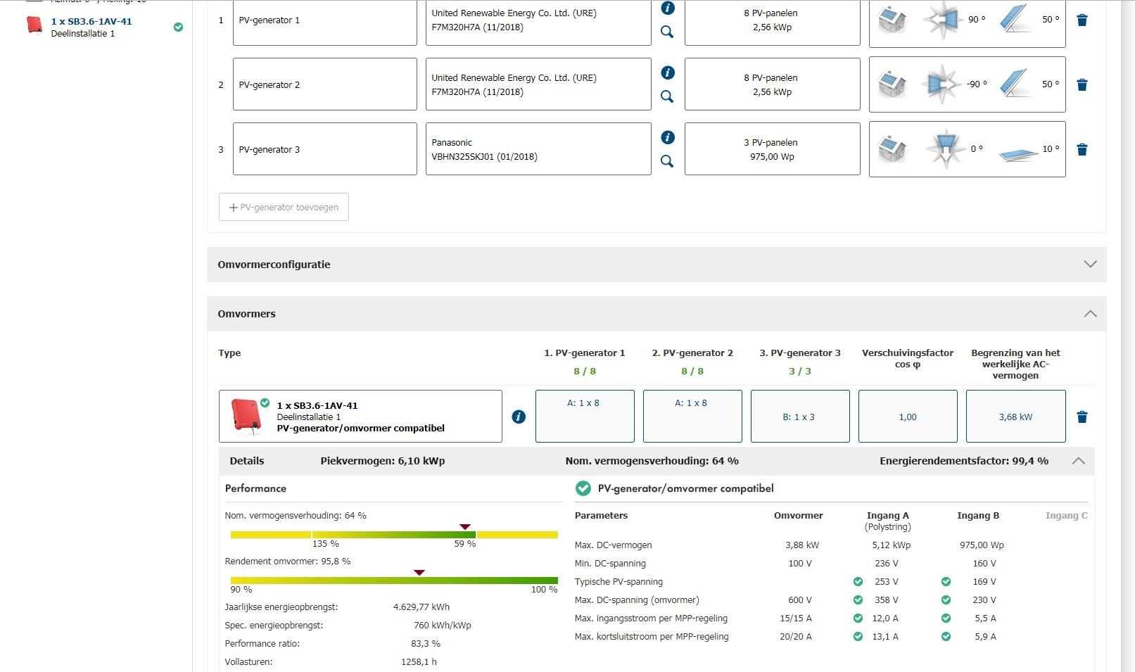

nietnormaal schreef op vrijdag 12 juli 2019 @ 22:03:
Ik heb het geprobeerd, maar hij zegt dat het niet kan. Misschien doe ik iets verkeerd.
Welke panelen heb je op het oog, voor oost/west ?
  • nietnormaal
  • Laatst online: 08-11 23:51
Dat zijn URE 320Wp

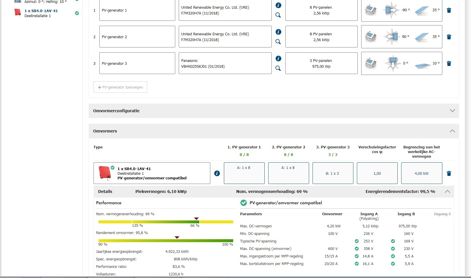

  • AUijtdehaag
AUijtdehaag
De 3.0 -1AV-41 is zowiezo te klein voor 2x 8 oost/west.
Dat moet een 3.6 -1AV-41 worden.
Afbeeldingslocatie: https://tweakers.net/ext/f/WIcyIQoWsZ4iIGUnMJu85u8V/thumb.jpg
En een 4.0 -1AV-41 kan met de 3 kuro's erbij.
Afbeeldingslocatie: https://tweakers.net/ext/f/AicFXChvl0pgiJFIRwctS6WS/thumb.jpg
Al zal die mppt ingang met 3 kuros en wat schaduw wel vroegtijdig niet veel doen.
Maar het kan gewoon dus.
  • nietnormaal
AUijtdehaag schreef op vrijdag 12 juli 2019 @ 22:28:

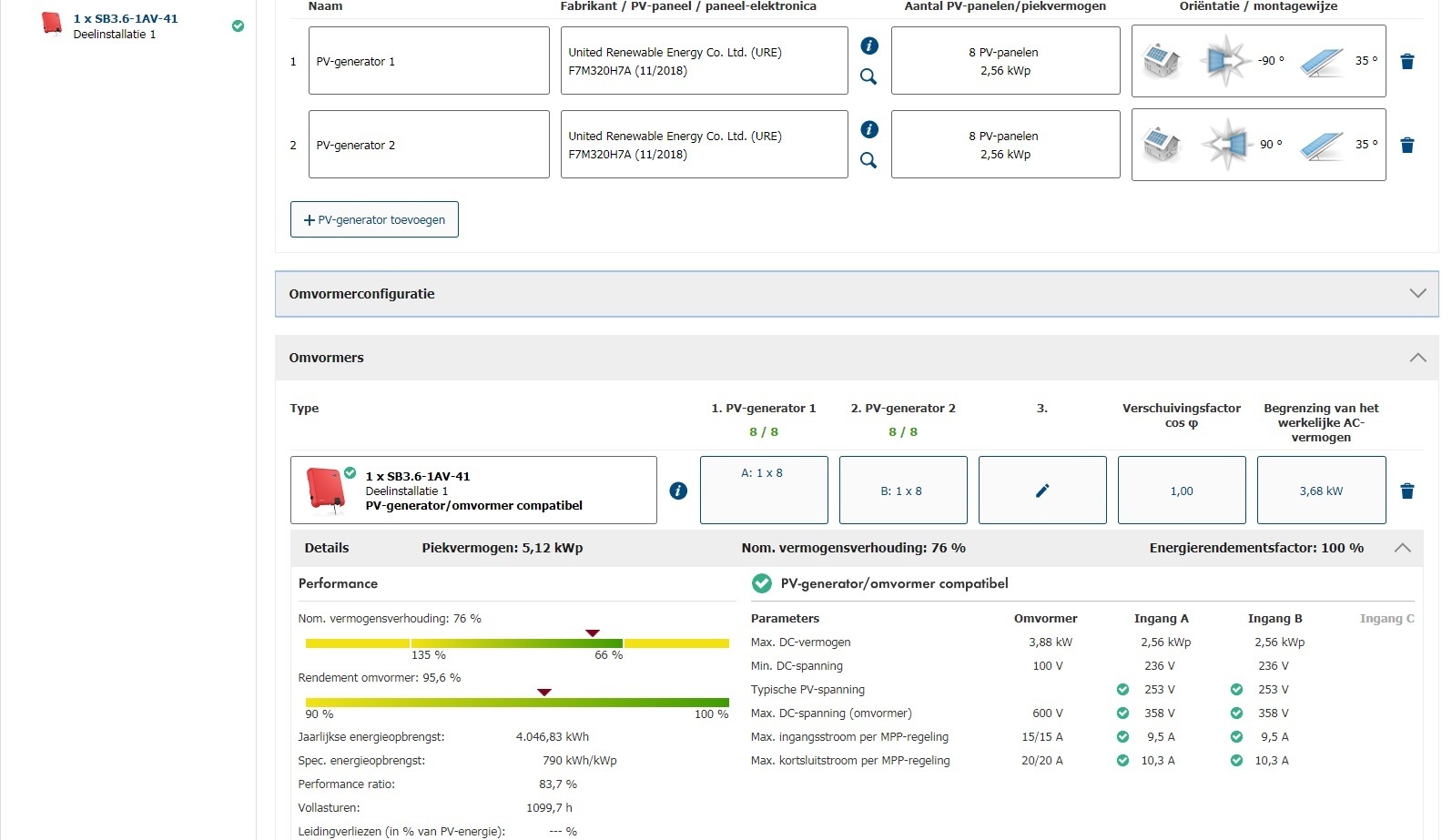

Ah dank je wel. Mijn dak is wel wat stijler, ik denk 50 tot 55 graden. Hier is wel schaduw van de huizen van de buren in de ochtend en avond. Had ik ooit een topic over gemaakt. Zonnepanelen op lastig dak
In principe hebben de drie kuro's geen schaduw, behalve in de winter van het huis achter ons.
  • AUijtdehaag
AUijtdehaag
@nietnormaal
Ah ok.
Dan is een 3.0 groot genoeg inderdaad op 50 graden met 2x 8
Nog even aangepast:
Afbeeldingslocatie: https://tweakers.net/ext/f/DkGLHBSd1d5wyoaLn9X8xAbj/thumb.jpg
Het is alleen lastig te bepalen bij schaduw op die 2x 8 panelen, hoe dat gaat met een polystring.
Elk op een aparte mppt ingang, gaat beter denk ik.
En dan de 3 kuros toch op een kleine sma 1.5
Maar wordt wel stuk duurder.
