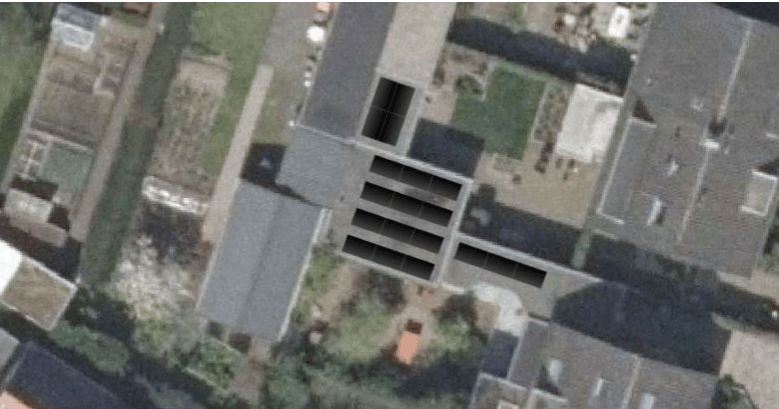

Foto's van de situatie zoals nu in de offerte:
Afbeeldingslocatie: https://tweakers.net/ext/f/5HZMqnIeoOBPRkEp60PSXJhq/thumb.png
De bovenste 3 vlakken zijn van mij, de onderste 3 vlakken zijn van de buurman. In mijn geval zouden er 10 panelen passen. Het overgrote deel van de dag, staat het dak in de volle zon. Alleen in de ochtend zal er wat schaduw zijn.

Kun je de maten van de twee dakvlakken opgeven voor zover die van jou zijn.
Als je er niet bij kan met een meetlint meet dan 1 dakpan en tel de pannen (evt 20x30 reken voor de dakpannen)
migjes schreef op woensdag 10 juli 2019 @ 13:35:
@PWM
op je foto staan 19 panelen, offerte is 10 panelen?
Onderste 3 vlakken met 9 panelen zijn van buurman.

10 voor mij en 9 van de buurman. We krijgen allebei een eigen gescheiden systeem. Ik zal eens gaan meten in de achtertuin. Het zijn dus totaal vlakke daken (geen dakpannen te meten dus ;) ).

Het is me nog niet helemaal duidelijk over welke tien panelen het gaat, maar als ze niet alle tien op hetzelfde dakvlak liggen dan gaat SolarEdge met de P370 optimizers niet goed werken.

betere gegevens van het huis zou wel hanig zijn.
nu heb je 4 panelen van 1,6x1m op het hoofd dak liggen.
maar dat zou betekenen dat je huis maar 3,5m breed is en 6m diep, of te wel dat is een erg klein huis zelfs voor Nederlandse begrippen. ;)
meeste van dat soort huizen zijn wat dieper en breder.
en dan past er per oost-west kant er vaak wel 10 panelen.
(dus 2x20x???Wp op een 4kW omvormer oost-west.
en dan heb je voor later nog een keer het schuurdak over. ;) )

Zo erg is het niet ;) Alles wat je ziet is plat en schuur. Het huis staat helemaal rechts.
  • Tsurany
Tsurany
PWM schreef op woensdag 10 juli 2019 @ 14:40:
Ik volg het even niet meer. Kan je even een plaatje plaatsen waar je aangeeft wat allemaal jouw dak is en welk deel plat is en welk deel niet? En wat de hoogten zijn?

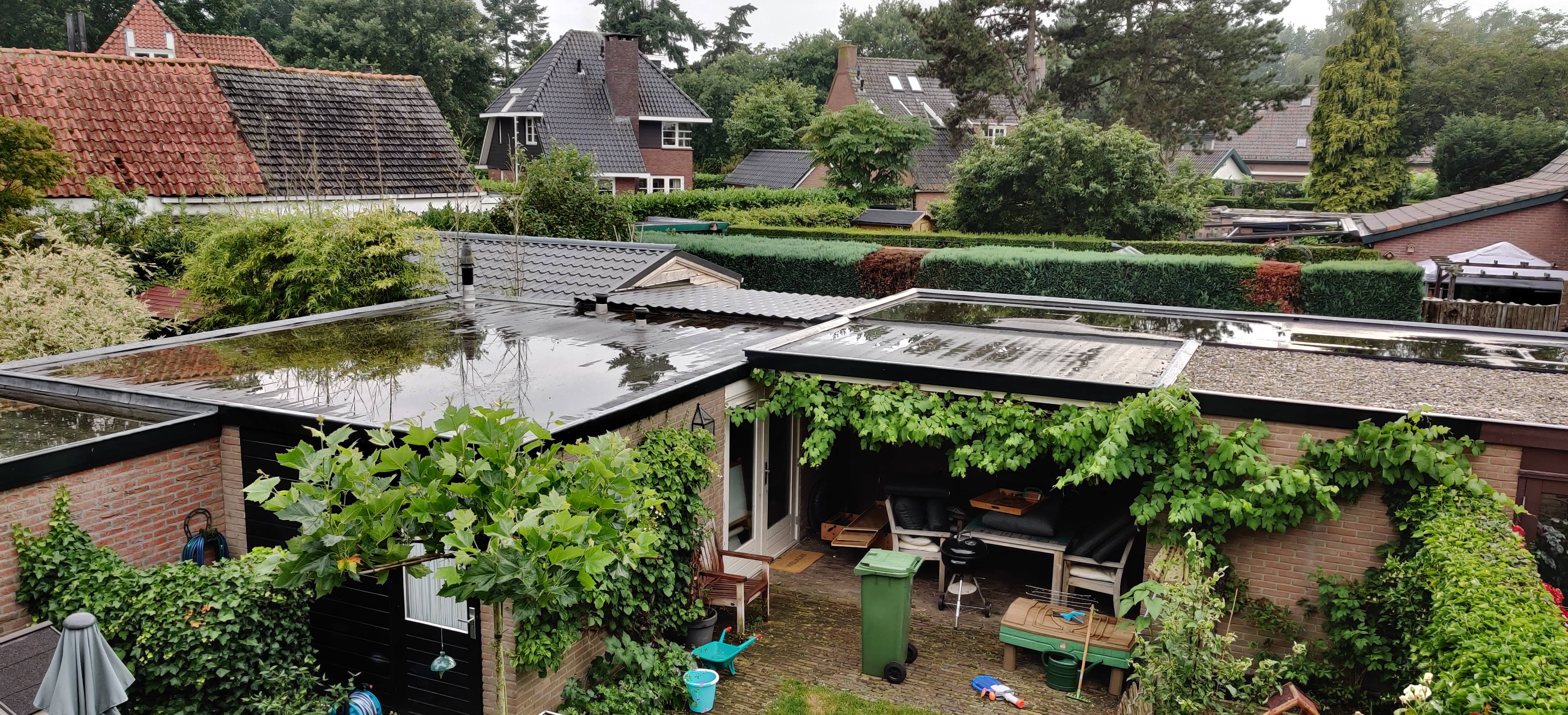

  • PWM
Afbeeldingslocatie: https://tweakers.net/ext/f/QaKf48VgnscpIxdgjyFUectO/thumb.jpg
Dit is het dak. Links deel ik dus 50% met de buurman. Het stuk in het midden is van mij. Ik zal morgen eens van dichtbij wat overzicht maken

@PWM
oke, foto maakt veel duidelijk.
even 3 losse tips.
1. je wil vrij plat gaan op dat dak.
een steile hoek geeft geen zin op een laag dak.
en platter levert maar amper minder op zie:
Afbeeldingslocatie: https://tweakers.net/ext/f/IWBMZqgqVgRGEX601F18EaSx/full.jpg
zeker als je weet dat dit grafiekje eigenlijk niet klopt. platter is efficiënter als hier aangegeven. ;)
(van mij mag je zelfs helemaal plat gaan.
dat betekend wel dat je soms even moet gaan poetsen, ongeveer 1 a 2 x per jaar.)
2. je hebt veel ruimte zeker als je een beetje plat gaat.
probeer eens of je niet 12x???Wp er kunt plaatsen.
dit omdat 12x32Vmpp = perfect voor TL omvormer.
3. solaredge, geen idee waarvoor je dat nodig hebt.
maakt het duurder zonder dat je er iets aan hebt.
(of je wil perse kunnen loggen per paneel.)
je wil het laten aanleggen?
het dak ziet er niet al te moeilijk uit, je zou ook kunnen overwegen om het zelf op dak te leggen.
(al dan niet met wat hulp voor de moeilijke dingen.)
