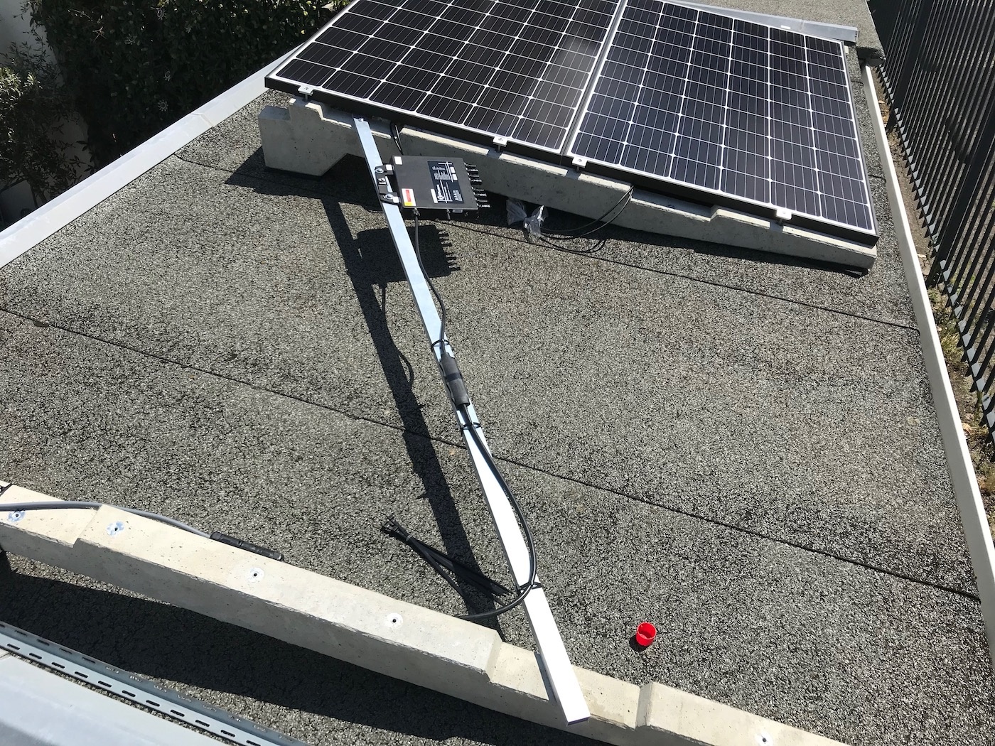

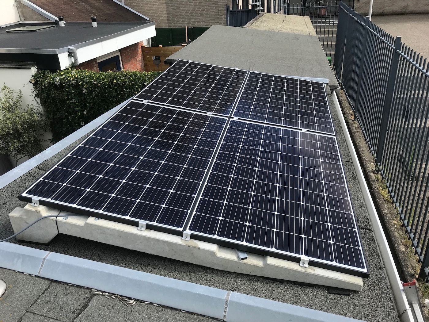

Dit weekend ook lekker aan de slag geweest:
  • APS QS1
  • 4x TrinaSolar 315WP Mono, black frame
  • Betonvoeten op 7 graden
Dak op 5 graden dus hoek is ongeveer 12 graden. Ligging op het ZZW.
Afbeeldingslocatie: https://tweakers.net/ext/f/30s5FfNB68qL8IXpllErfPTB/medium.jpg
Afbeeldingslocatie: https://tweakers.net/ext/f/ZT6ly8spSJMMhHsPvn5BpZtU/medium.jpg
Montage op betonvoeten icm de QS1 is echt super eenvoudig. Er zit een uitsparing op de blokken om een omvormer te monteren, maar dan kwam ik met de kabel lengte van het paneel rechtsonder niet uit. Daarom de QS1 op een alu rail gemonteerd, hierdoor kon ik alle panelen aansluiten zonder verlengkabels. En kon dan meteen de AC kabel mooi wegleiden, wilde deze hoog monteren om contact met oppervlakte water ter voorkomen.
Rond 16:00 op zondag klaar, daarna leverde het systeem al een 900-1000 watt. :)
De QS1 steekt nog direct in het stopcontact, maar wil nog een tweede set van 4 stuks plaatsen op het dak van het huis. Deze kabel laat ik dan ook naar de schuur lopen en dan plaats ik een PV verdeler. Schuur heeft een eigen groep en weinig verbruikers.
[ Voor 7% gewijzigd door Marcusso op 08-07-2019 22:17 ]

Verwijderd schreef op maandag 8 juli 2019 @ 23:36:
Misschien zoiets ?
Wordt aangeboden op Marktplaats https://www.marktplaats.n...e656940d2&previousPage=lr 3e plaatje v.d. afbeeldingen 20,00 per stuk, 40,00 per paneel dus.
Toch niet portrait? En ook duur voor een paar stripjes. Portrait kan je beter van hout maken, gaat best goed.
Misschien zoiets ?
Hij ziet eruit alsof ie er erg veel zin in heeft :')
  • reneeke1970
  • Laatst online: 11:15
reneeke1970
Misschien zoiets ?
Die strip kost vijf euro bij metaal handel.... Trottoir band 3 euro...
Maar uh.... De wind eronder aan lage kant en hij ligt op zijn kop
