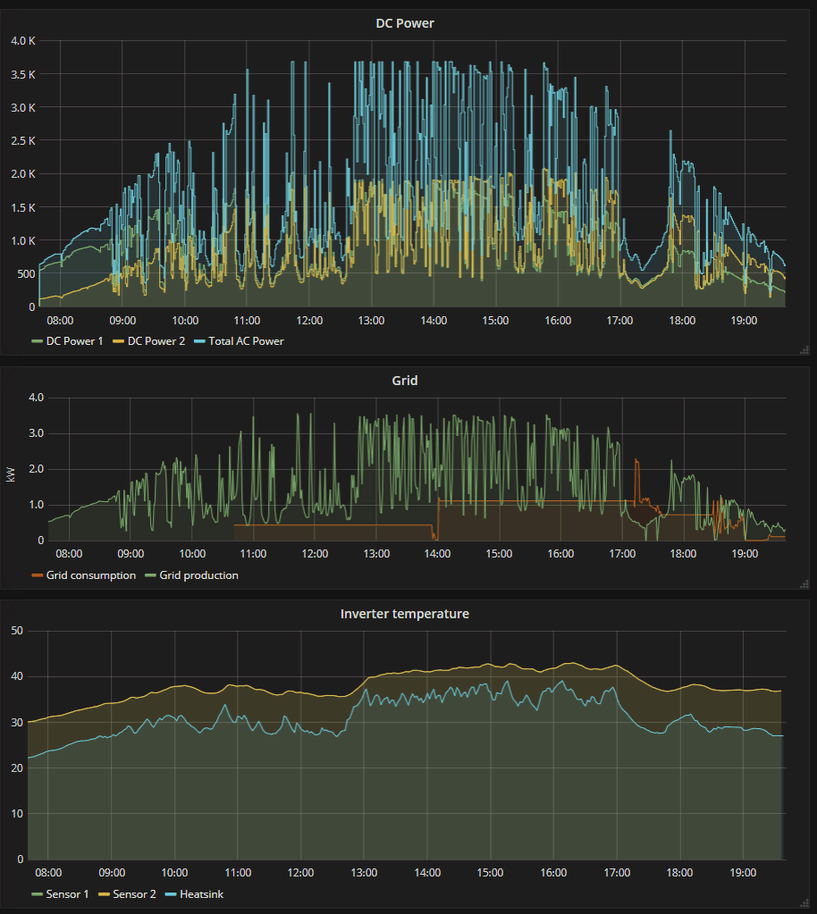

Zoals hier beschreven heb ik een simpele Modbus logger voor mijn SMA Sunny Boy 3.6 gemaakt. Hiermee kan ik nu ook de temperatuur sensoren loggen.
Overigens, vandaag voor het eerst gezien dat mijn 4320wp panelen op O/W aftoppen. Zal wel door de bewolking komen ofzo (Dat de boel weer afkoelt)?

Inderdaad afkoeling, en zodra de zon weer een gaatje ziet kan hij ook nog eens tegelijkertijd reflecteren tegen een wolk waardoor je extra zonne energie krijgt.

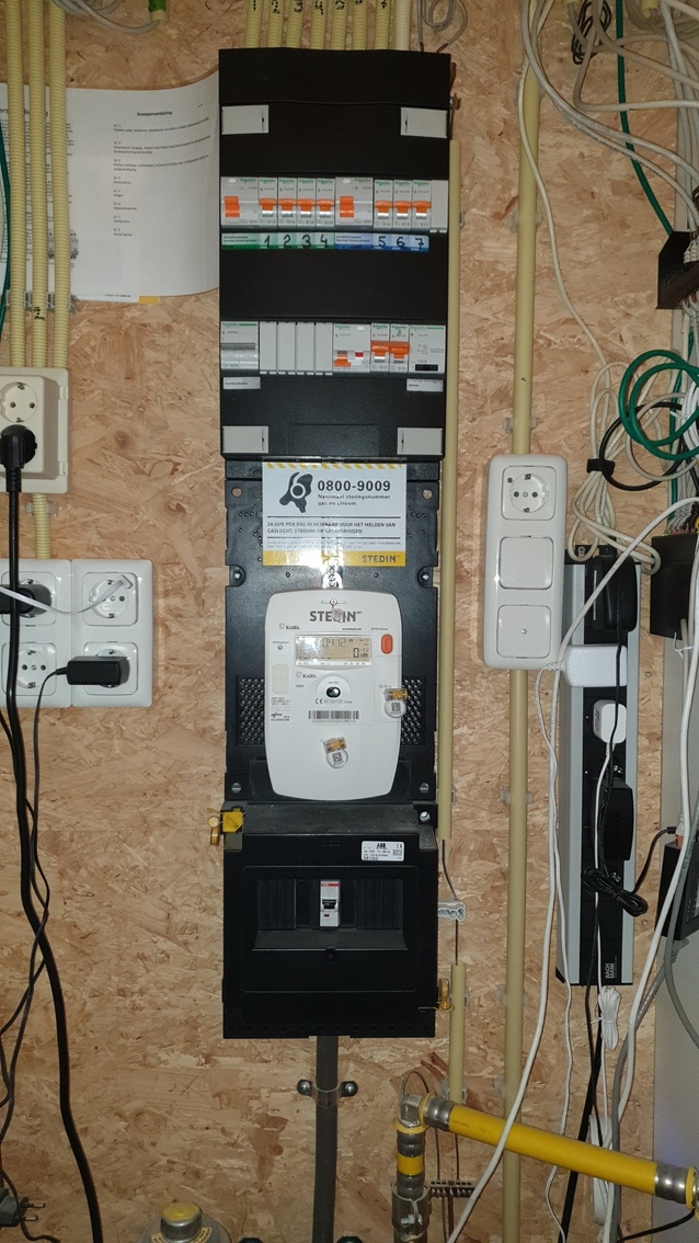

  • Goof2000
  • Laatst online: 18-11 19:46
Ik ben bezig met een offerte van SolarNRG (via VEH)
Daarin zitten:
12x JA Solar JAM6 300 full black
Growatt 3600 MTL-S
Ter info: Het dak is op het zuiden gericht.
Nu heb ik op dit moment een 1x35A aansluiting in een moderne meterkast. (huis uit 2016 dus met slimme meter etc)
De vraag is, wanneer ik in de toekomst naar 3x25A ga (bijv. in verband met een elektrische auto) dan zou ik volgens mij beter nu al deze stap kunnen maken?
Ik heb van Stedin een offerte gekregen voor 290 euro voor ombouw naar 3x25A, dan moet ik nog rekenen op een 3 fase hoofdschakelaar (Schneider Electric hoofdschakelaar 4P 40A - 12466) en dan ben ik er volgens mij wat betreft mijn kant van de werkzaamheden. (de kast is van Schneider)
Moet er dan ook een andere omvormer komen of is dat alleen handig? Ik lees verschillende verhalen, als ik het samenvat dan komt het neer op dat wanneer je onder de 16A blijft qua stroom je een 1 fase omvormer kunt gebruiken ook al heb je een 3 fase aansluiting.
Foto van de meterkast:
Meterkast

Goof2000 schreef op woensdag 3 juli 2019 @ 12:28:
Daarin zitten:
Growatt 3600 MTL-S
[Afbeelding: Meterkast]
Ik heb hier 3 fasen ivm een grote inductie-kookplaat (dat was de trigger).
Je kan inderdaad gewoon een 1-fase omvormer gebruiken welke dan op 1 van de 3 fasen wordt aangesloten, dit is geen enkel probleem (de netbeheerder zou liever wel een evenredige belasting van de fases zien :) )
Verder zie ik niet in waarom het handig zou zijn om dit nu al te doen. Het kost meer per maand en je schiet er nu nog niet zoveel mee op, tenzij je nog meer zware systemen gaat aanschaffen welke in totaal pieken naar > 35A?
12*440 oost/west 9*375 oost 9*375 zuid 6*375 west 6*425 zuid

@swat! 3 x 25 A is niet duurder dan 1 x 35 met de maandelijkse lasten
@Goof2000
Zou voorlopig gewoon 1 fase houden totdat je daadwerkelijk de auto heb. Daarna kan je gewoon op 1 fase terugleveren,
[ Voor 7% gewijzigd door Speedfightserv op 03-07-2019 13:36 ]

Speedfightserv schreef op woensdag 3 juli 2019 @ 13:35:
@Goof2000
Nadeel als je groepenkast later uitbreidt voor je auto, je niet meer de BTW kan terugvorderen. Nu nog wel want onderdeel van je aanleg zonnepanelen.
Ga dan gelijk voor een 3 fase omvormer en kast, ben je gewoon toekomstbestendiger en zo veel extra kost het niet.
4800wp zuid - pvoutput.org

herofruit schreef op woensdag 3 juli 2019 @ 13:40:
Hij gaat voor 12 x 300W, Veel 3 fase omvormers willen meer dan 4000W hebben (SMA niet dacht ik) Growatt zit vanaf 3800W
[ Voor 3% gewijzigd door Speedfightserv op 03-07-2019 13:51 ]

Speedfightserv schreef op woensdag 3 juli 2019 @ 13:50:
Blijkbaar passen de 12 panelen niet op het dak, ze hadden 2x een dakraam over het hoofd gezien. Het zullen waarschijnlijk 10 (ik hoop nog op 11) panelen worden.
Dan kom ik helemaal niet in de buurt van de 4000W van de 3 fase omvormers.
Daarmee is de vraag of het verstandig is om nu naar 3 fase over te gaan eigenlijk al wel beantwoord.
Bedankt!
Uiteindelijk is de kosten van de meterkast (290+20 euro) niet zo hoog dat het interessant wordt om naar voren te trekken.
@Goof2000
Klopt, dat lijkt me inderdaad het verstandigste.
Edit2: het worden nu 8 panelen, ik ga ze nog maar een keer bellen.
Foto dak met maten
Opstelling panelen
[ Voor 54% gewijzigd door Goof2000 op 03-07-2019 15:05 . Reden: Aanvulling op meerdere reacties. ]
Je hebt helemaal gelijk! In dit geval komt de vrager inderdaad nog wat Wp's tekort. :)

Goof2000 schreef op woensdag 3 juli 2019 @ 14:14:
Bedankt!
[Afbeelding: Foto dak met maten]
[Afbeelding: Opstelling panelen]
Ga eerst zelf meten met rolmaat, is stukken makkelijker bewijzen dat er gewoon twaalf passen
PS als dat een zuid dak is krijg je veel last van dat punt dak vanwege schaduw. Ik zou voor optimiser of micro omvormer gaan, kun je gelijk een paar op die punt plaatsen....
[ Voor 7% gewijzigd door reneeke1970 op 03-07-2019 15:46 ]
Je hebt gelijk! Ik dacht dat er maandelijks een toelage hiervoor betaald moest worden, maar dat is niet zo.

reneeke1970 schreef op woensdag 3 juli 2019 @ 15:34:
De extra kosten voor de optimiser is en andere omvormer werd me afgeraden omdat de prijs dan flink omhoog gaat en daarom is het, volgens mij, niet interessant tov hogere opbrengst. De punt is van de buren, de erfgrens zit in het midden tussen de 2x 3 pijpen.

Goof2000 schreef op woensdag 3 juli 2019 @ 16:01:
Hier staan ook zulke huizen met die punten ervoor en als ik zie hoe die schaduw daar overheen draait.... Maarja voor epc schaam panelen geeft dat niet.
Weet niet of je er al lang woont en in maart april de schaduw bekeken hebt?
1 PVoutput . Dongen NB

reneeke1970 schreef op woensdag 3 juli 2019 @ 16:11:
Voorjaar 2016, de zon staat voorjaar/najaar en winter vol op de voorkant naar binnen te schijnen. Nu staat er wel sinds vorig jaar een appartementencomplex van 8 verdiepingen schuin zuidwesten (40 meter) van ons. Die houdt als de zon 's ochtends echt laag staat wel wat tegen, maar na uur of 11 komt de zon daarna er vol op.
