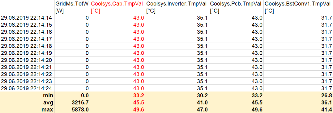

prein2 schreef op zaterdag 29 juni 2019 @ 22:41:
43,9 kan heel goed hoor.. zo warm worden de sma3600s van mijn vader ook..
Mee eens, maar dat is mijn punt niet. 49.2 als er nog volop productie is (ongeveer 5500W) naar 43.9 als er nog 0W productie is lijkt mij onwaarschijnlijk. Mijn SB3000 TL laat veel grotere verschillen zien.

cville schreef op zaterdag 29 juni 2019 @ 22:00:
Is er iemand die via Modbus wel de temperatuur uit kan lezen van de STP3/4/5/6/ inverters?
Tijdje terug ook naar gekeken maar geen succes. Omvormer wordt warmer dan die temperatuur.
Ik heb de Modbus Master Simulator geïnstalleerd en gekeken wat dit register doet. Ik kan er geen touw aan vastknopen: direct na installatie om 15:30 stond de waarde op 492. Deze daalde langzaam tot 439 toen het systeem niet meer produceerde en uiteindelijk 0 toen het uit ging. Volgens de documentatie heeft dit register een TEMP datatype; de temperatuur in graden Celsius met 1 cijfer achter de komma. Ik neem aan dat de temperatuur op dit moment niet 43.9 graden is. De heatsink is 33 graden en dat geloof ik wel.
Ik heb een aantal andere registers geprobeerd om na te gaan of ik het goed doe. Deze gaven wel begrijpelijke waarden. Ik heb ook alle registers geprobeerd met data type TEMP. Die gaven dezelfde waarde of 0.
Ja hoor, gaat hier prima
https://snapshot.raintank...oocYLIqQNoxvOo5bUF4Nn7AjB
Kun je mooi zien wanneer ik er een set ventilatoren op heb neer gelegd. Even voor de test.
Temperatuur lees ik uit op adress 30953 en delen door 10 inderdaad.

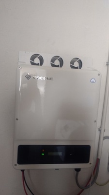

  • ArthurMorgan
ArthurMorgan
RKO everybody
Afbeeldingslocatie: https://tweakers.net/ext/f/6ONoUGEESTrPbgvquU0fFnIx/full.jpg
is de plaatsing zo goed? en ik blaas nu naar buiten, dat is goed toch?
Wat ik gebruik is https://www.speedcomfort.nl/ slaat dus pas aan op basis van temperatuur, en heeft een heel laag verbruik. Zou mooi zijn als het zo werkt. :)

ArthurMorgan schreef op zondag 30 juni 2019 @ 11:28:
De temp sensor reageerde bij mij behoorlijk laat, ik heb die rommel terug gestuurd. Maar ltv verwarming is natuurlijk geen omvormer hi
1 PVoutput . Dongen NB
  • ArthurMorgan
ArthurMorgan
RKO everybody
reneeke1970 schreef op zondag 30 juni 2019 @ 11:30:
Wij hebben er 4 door het huis en slaat bij ons erg goed aan. Hebben de temperatuur 2 graden kunnen laten zakken om zelfde comfort het hebben in huis. Maar goed daar gaat dit topic verder niet over :)
Maar warmte verspreiden is wat anders dan koelen, dus vraag me af of ik hem hier moet hebben staan. Voordeel is dan dat hij dus in elk geval aanslaat, nadeel is dat er geen lucht aan de onderkant ingeblazen wordt. Geen idee of dit goed genoeg werkt of dat ik toch echt moet gaan inblazen?

ArthurMorgan schreef op zondag 30 juni 2019 @ 11:33:
Als de ven open zicht heeft op koel rib maakt het niet uit, wel op zijn kop leggen zodat hij zuigt, warmte wil naar boven tenslotte.

  • cville
  • Laatst online: 16-11 16:22
@AUijtdehaag : TriLithium in "Elektriciteit opwekken met zonnepanelen (PV) Deel 8" rapporteert wel realistische waarden. Hij heeft echter een STP5.0-3AV-40 terwijl ik een STP6.0-3AV-40 heb. Welk type heb jij en welke firmware draait daarop? @TriLithium: kun jij in het webinterface de temperatuur zien ? Bij mij niet; geeft altijd 0 aan en dat is ook niet de waarde in het 30953 register.

  • ArthurMorgan
ArthurMorgan
RKO everybody
Mooi zo, temperatuur is al een graad gedaald. Lijkt dus echt te werken :D
  • TriLithium
  • Registratie: December 1999
  • Laatst online: 11-11 08:39
TriLithium
7800Wp E/W + 7.5 kW Ecodan
cville schreef op zondag 30 juni 2019 @ 11:43:
Ik heb Firmwareversie: 2.13.33.R en zie in het hele webinterface gedrocht niks geen temperatuur, of ik zoek niet lang genoeg. Maar het 30953 register geeft bij mij mooie waardes welke de opbrengst en omgeving temperatuur mooi volgen.
En tussen de 5 en 6 zal je geen verschil vinden kwa interface registers is mijn vermoeden. Alle documenten zijn hetzelfde.
Ik zou hem aan de onderkant maken en achter de omvormer langs laten blazen, dan helpt de convectie je iets mee.
  • ArthurMorgan
ArthurMorgan
RKO everybody
Rol-Co schreef op zondag 30 juni 2019 @ 12:00:
Ik ga eerst even kijken wat hij zo doet, want nu reageert hij puur op de sensor en hoef ik verder niks te doen.
Ik denk dat ik sowieso op de 25 graden buiten temperaturen er een echte 40 watt fan op ga zetten en die blaast dan van onderen. Als dat goed werkt dan misschien iets met een computerfan aan de onderkant die minder verbruikt. (Maar 40 watt om 300 watt te pakken vind ik ook niet echt een probleem ;) )

ArthurMorgan schreef op zondag 30 juni 2019 @ 12:08:
Usb fan van de action plus een 220/ usb blokje, kost geen drol en scheelt hier 20 graden op een omnik omvormer, er zitten 2 beugeltjes aan dus kon hem zo op de plank eronder zetten. :)

  • cville
TriLithium schreef op zondag 30 juni 2019 @ 11:56:
Je hebt gelijk; de temperatuur is niet in het web interface te zien maar wel via Sunny Explorer (waar hij 0 aan geeft) en in het 1s datafile dat via het web interface te downloaden is. Hieronder een extract van dat file van gisteren (uitsluitend relevante kolommen):
Afbeeldingslocatie: https://tweakers.net/ext/f/J5Bv9djGAp88BJPOl4sYr2s8/thumb.png
De rode kolom komt overeen met register 30953. Ik denk dat het toch wel klopt maar dat ik op het verkeerde been ben gezet door het zeer traag reageren van de interne sensor. Als er plotseling een wolk voorbij komt of de fans worden uitgezet zie je dat niet in de veranderde temperatuur. Voor de andere temperaturen heb ik geen register kunnen vinden maar die staan wel in de data dump.
Nu nog dit register uitlezen via Python (is me nog niet gelukt). Zodra ik het in Grafana heb kan ik er pas echt goed naar kijken.

  • cville
jobr schreef op zondag 30 juni 2019 @ 19:11:
Hier al eens naar gekeken ?
Dan deze ook downloaden.
Ja had ik ook gevonden; ik kreeg echter met de SunSpec registers geen bruikbare output. Het is me net gelukt om met de volgende definities het wel voor elkaar te krijgen:
UNIT = 3
register = 30953  # internal temperature
n_registers = 2
output:
internal_temperature: 44.8

Dit plaatje komt best vaak voorbij in het elektra topic:
Afbeeldingslocatie: https://ic.tweakimg.net/camo/1757c90c654e24742de01eaf9ad333775d52ff34/?url=http%3A%2F%2Fwww.schaapbliksem.nl%2Faarding%2Fimage%2Fautomaten.jpg
(Voor automaten)
