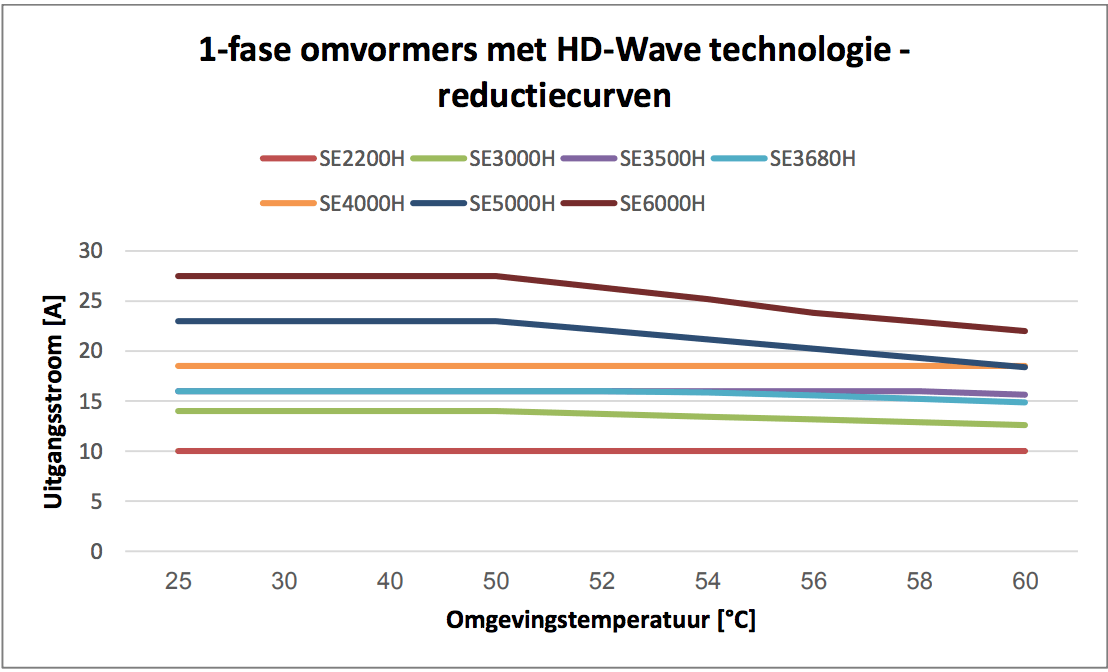

Road-runner83 schreef op vrijdag 28 juni 2019 @ 13:05:
@prein2 Thanks voor je reactie, ok dus in maart/april heb je de hoogste pieken. Dat moet ik dan afwachten volgend jaar. Maar qua aftoppen zou het niet veel uitmaken of zou de HD5000 beter zijn in mijn geval? Volgens mij is de meerprijs te verwaarlozen.
@wizzopa Thanks voor je reactie. Welke site designer gebruik jij precies? In mei dus de hoogste aftopping, is 3,5% veel of te verwaarlozen? Ook ben ik benieuwd hoeveel ik in het totaal zou 'mis' lopen aan opbrengst?
De Site Designer van Solaredge. Ik zou de installateur vragen voor een HD5000 de aftopping is natuurlijk jaar in jaar uit.

@wizzopa Site designer mag ik niet bij zie ik maar jij bent een installateur? :)
Ik heb alvast een mail gedaan richting het zonnepaneel bedrijf, ik weet niet of ik een HD5000 kan afdwingen zonder meerkosten maar vraag me of ze zelf die Site designer gebruikt hebben...

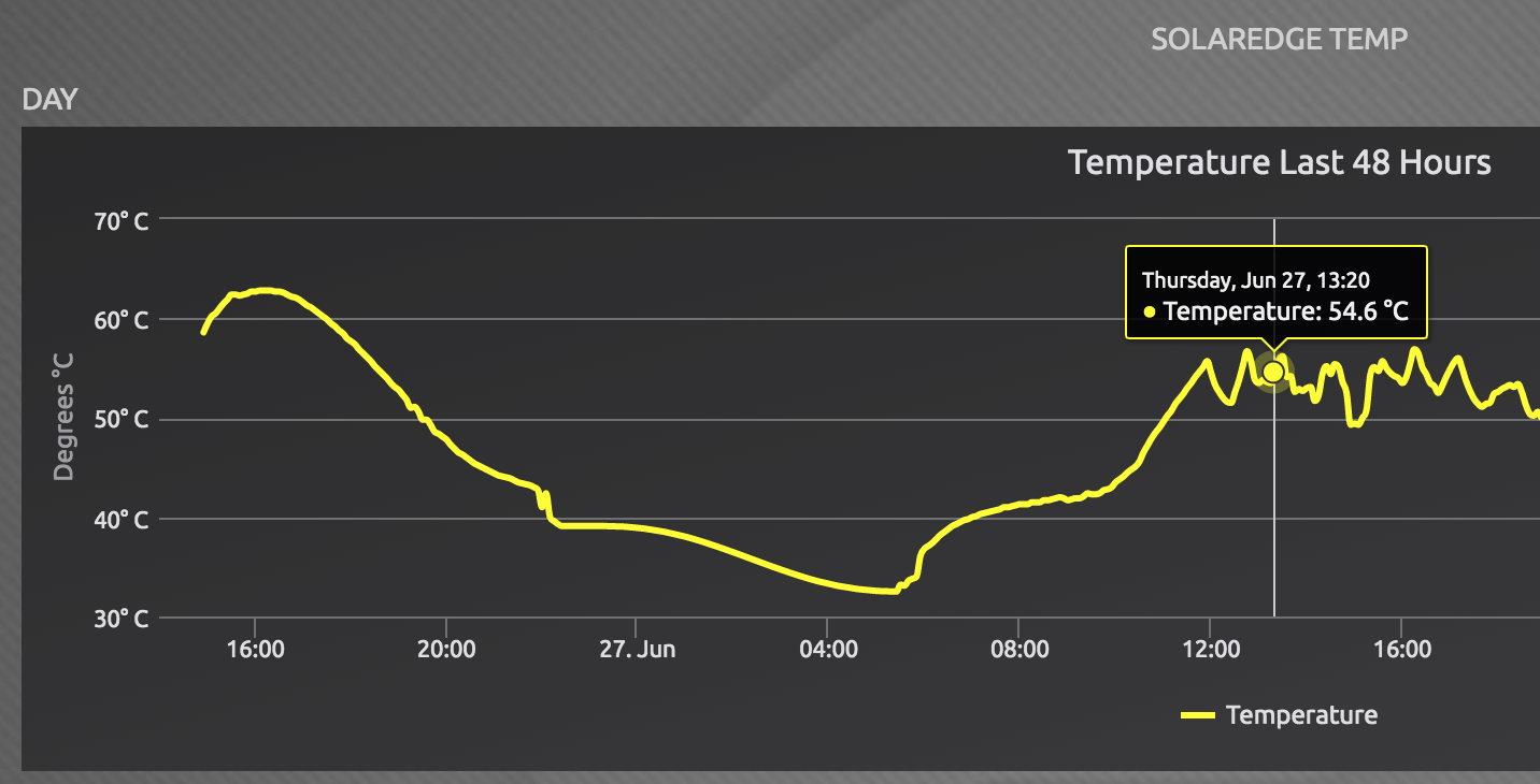

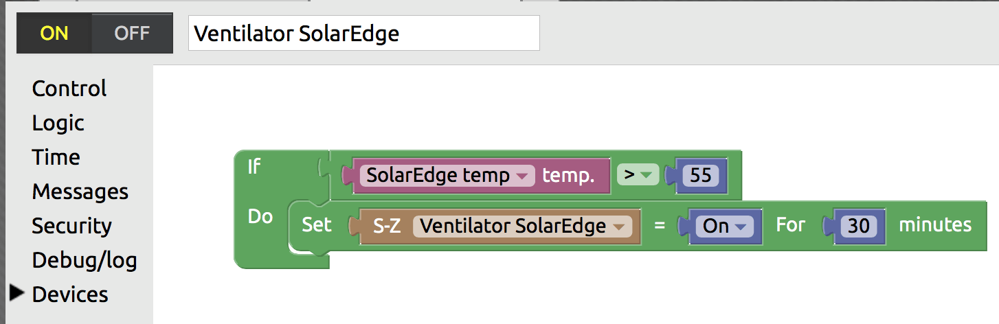

Ik heb de temperatuur/ventilatie ook met interesse gevolgd en met de temperatuur van de afgelopen dagen eens gekeken wat de temperatuur van mijn SolarEdge SE3680 (2019 met SetApp) doet. De omvormer hangt in een afgesloten CV hok op zolder en daar wordt het ondanks goede isolatie met dit weer ruim 35 graden.
derating SE
De hoogst gemeten omvormertemperatuur ligt rond de 65 graden en ik zie geen impact op het AC vermogen, ik heb hem iets overgedimensioneerd dus hij zit strak tegen zijn maximum van 3680W. Volgens de documentatie (https://www.solaredge.com...ture-derating-note-nl.pdf, wel het oude model) werkt hij tot een omgevingstemperatuur van 50 graden zonder de-rating dus dat klopt wel.
temp omvormer
Omdat ik toch een tweaker ben en geloof dat hij een langere levensduur heeft als hij niet (te) heet wordt, heb ik een oude PC ventilator van 0.8W onder de omvormer gehangen en die gevoed met een oude 12v adapter. Deze schakel ik met een klikaanklikuit schakelaar vanuit Domoticz: zodra de temperatuur van de omvormer boven de 55 graden komt gaat de fan een half uur draaien. Met een 0.8W fan die alleen draait op momenten dat het nodig is en componenten die ik toch al had liggen kost dit me dus (nagenoeg) niets en geeft het me toch weer wat (tweak)voldoening :)
temp omvormer

KrL schreef op vrijdag 28 juni 2019 @ 15:18:
[Afbeelding: temp omvormer]
Op welke manier lees je de temperatuur van de omvormer uit in Domoticz? Haal je die rechtstreek uit het apparaat of middels een externe sensor? Prima oplossing in ieder geval :)
