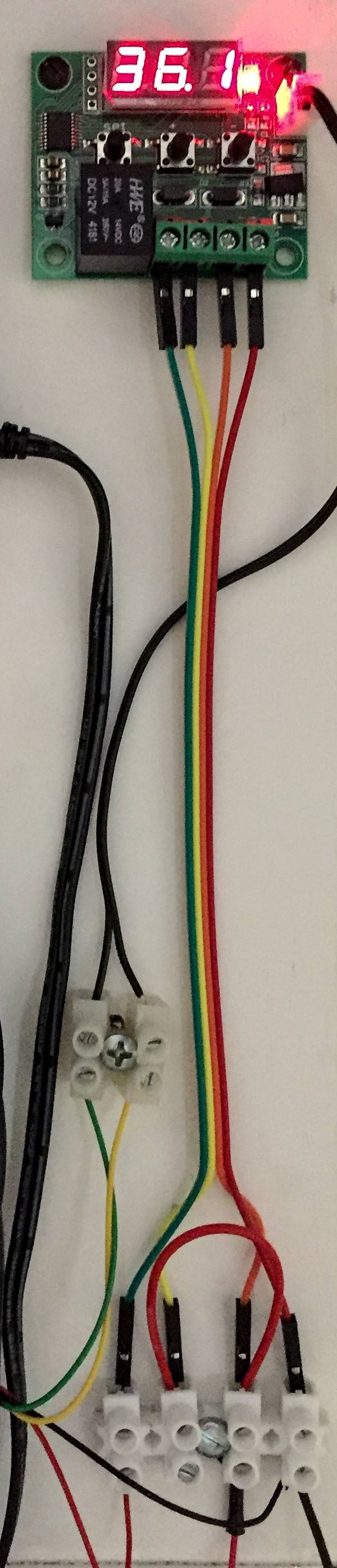

Een beter rendement; dat durf ik niet te zeggen. Maar vanuit meerdere bronnen (hier op forum en van een maat van me die veel van techniek weet) vernomen dat hoge temperaturen niet goed zouden zijn voor de levensduur van sommige onderdelen in de omvormer.
Ook al durf ik niet met zekerheid te stellen dat de levensduur erop vooruit gaat, dan nog vind ik het die paar tientjes wel waard om te proberen!
De fans hangen trouwens mooi weggewerkt achter de omvormer, vastgeschroefd op bestaande schroefpunten van de omvormer zelf en met behulp van wat dunne staalplaatjes verdeeld over de breedte van de omvormer.

Iemand linkje naar zo'n action usb ventilator? Of ander simpel alternatief zonder te solderen? De enige die ik zie zijn die met een telefoon usb-c / lightning aansluiting.
Ik heb het stekkertje van 2 stuks computerfans eraf geknipt, daarnaast bij een oude 12v adapter van een kapotte externe HD het uiteinde eraf geknipt.
Bij alledrie (2x fan + 1x adapter) de uiteinden van de rode en zwarte draad voor ongeveer 1 cm gestript, eerst krimpkousjes er overheen, dan uiteinden van rood op rood en zwart op zwart strak om elkaar heen gewikkeld, krimpkousjes verhit zodat ze goed beschermt/geïsoleerd zijn en klaar was kees. Zonder te solderen dus.

Ik verkoop via MP voor de caravan koelkast, dubbele ventilator setjes die op 12v draaien. Gaan op 50 graden draaien en als de temperatuur achter de koelkast onder de 35 graden zakt gaan de ventilatoren uit met gewoon een 220v adapter er aan. temperatuur aan/uit is aan te passen!

Ventilatoren zijn wat breed voor een omvormer koelblok. Verder ziet het er goed uit (Y)

Ik heb nu een 12 cm 12v fan onder de omvormer hangen, maar gezien de 35+ graden op zolder helpt dat niet super veel. Ga nu op AliExpress ff zoeken naar een centrifugal fan, die koelt over de hele breedte

_-= Erikje =-_ schreef op woensdag 26 juni 2019 @ 11:01:
Ervaringen daarmee zijn bij mij erg matig.
Hoop herrie en weinig air-flow.
Wat je kan doen is een paar fans op een plank monteren (bijv 3 naast elkaar).
Deze dan dmv een 2x 45gr hoek naar je omvormer richten.
dit idee dus:
Sinds een paar dagen is wel duidelijk geworden, dat ik ook op zoek moet naar een beetje verkoeling voor de omvormer. Ondanks de perfecte zon (nou ja, perfect voor PV, iets minder voor mijn persoonlijke gesteldheid :+ ) kwam de omvormer niet in de buurt van zijn normale aftoppiek. En duidelijk inverse correlatie met de temperatuur buiten/zolder...

DarkKnight schreef op woensdag 26 juni 2019 @ 11:21:
Afhankelijk van de temperatuur die je omvormer had, maar je panelen hebben meer last van de hitte :)
Los daarvan hou ik vermogenselectronica het liefst een beetje koel

  • Laatst online: 00:35
No Hands schreef op woensdag 26 juni 2019 @ 06:52:
Valt mee hoor ventilatoren zijn 16 cm breed ik heb nu een setje boven op de omvormer liggen op de achterkant boven de koelribben temperatuur zakt hierop flink!
  • WoodyWindoW
  • Registratie: Maart 2019
  • Laatst online: 25-07 21:10
WoodyWindoW
3.245 WP op ZW 31°
Roe!and schreef op donderdag 27 juni 2019 @ 10:04:
Hoeveel zakt ‘ie ten opzichte van zonder ventilatoren?
  • Roe!and
WoodyWindoW schreef op donderdag 27 juni 2019 @ 10:19:
10 tot 15 graden zeker wel

  • Roe!and
reneeke1970 schreef op donderdag 27 juni 2019 @ 11:24:
Hij is er handig op ingesprongen en heeft twee dagen geleden een advertentie tussen de zonnepanelen gezet. Als je daar dagelijks kijkt had je hem al gezien.
Zonnepaneel omvormer Ventilator
€ 20,00
http://link.marktplaats.n...tm_campaign=socialbuttons
Daarom ook niet zelf de link geplaatst wil niet dat mensen hier denken dat ik hier ben om er een slaatje uit te slaan.....
  • reneeke1970
reneeke1970
il-Principe schreef op donderdag 27 juni 2019 @ 12:39:
Hij speelt handig in op de discussie. Ik heb nog het 'sleep'-gevoel hiebij. Een wetenschappeljk plausiebel klinkend verhaal, wat in de praktijk weerbarstiger is, of misschien in de meeste gevallen niet eens van toepassing. Maar omdat de oplossing zo goedkoop is, waarom zou je het niet doen.
N.b. "sleep" werd verkocht om de (extra) statische elektriciteit die tijdens het autorijden zou ontstaan, af te voeren. Praktijk was dat de statische elektriciteit al vanzelf via banden verdween en na lang rijden de sleep zelf zodanig was afgesleten dat deze geen contact meer maakte, en dus geen toegevoegde waarde had.
De sleep raakt soms vluchtheuvel haha.
Tja ik vind 20 euro nog veel als je het met oude onderdelen kunt samenstellen. En anders bij Ali bestellen voor een tientje schat ik
1 PVoutput . Dongen NB
  • reneeke1970
reneeke1970
Roe!and schreef op donderdag 27 juni 2019 @ 12:46:
Heb jij goed gedaan, en ik was al op de hoogte van je extra koelkast koeling als camper eigenaar.....

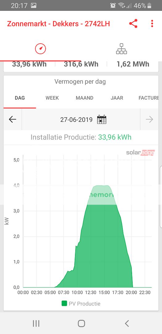

Ik heb een vraag mbt aftoppen / overdimensionering, hopelijk is dit het juiste topic :).
Sinds april hebben wij 20 panelen liggen op het dak. 6 liggen op Zuid-Oost. 14 op Zuid-West. Totaal verdeeld over 3 dakvlakken. Indeling dak:
Afbeeldingslocatie: https://i1378.photobucket.com/albums/ah106/Quadrantz/Zonnepanelen_zpsrxrgyeci.jpg
Nu werkt sinds kort pas de SolarEdge app (omvormer was niet verbonden met internet) en zag ik gisteren dat hij heeft afgetopt:
Afbeeldingslocatie: https://i1378.photobucket.com/albums/ah106/Quadrantz/Screenshot_20190627-201726_SolarEdge_zpsyijdgm09.jpg
Nu zou de meeste opbrengst moeten zijn op een winterdag (blauwe lucht en zon) dus vraag me af hoeveel hij dan gaat aftoppen....
Weet er iemand waar je ergens kan berekenen wat de juiste omvormer zou zijn in mijn situatie?
Wij hebben nu een SolarEdge HD4000. 20 panelen van 300W p.s + heeft ieder paneel een optimizer.
Thanks alvast! _/-\o_

Road-runner83 schreef op vrijdag 28 juni 2019 @ 12:05:
Even Snel in de Site designer met een grotere omvormer had je geen aftopping gehad.
Met de 4000 2,2% in april 3,5% in mei 3,8 in juni 3,3 in juli 3,8 in augustus YMMV

Na dat ik de afgelopen dagen met veel plezier de discussie m.b.t. PV inverter koeling heb gevolgd, ben ik zelf ook maar eens aan de gang gegaan. Ik schrijf hier op wat ik gedaan heb en waarmee en wat het resultaat is, in de hoop dat mede Tweakers er ook nog iets aan hebben.
Inverter: SMA SUNNY TRIPOWER 6.0 Deze inverter heeft 2 sets koelribben; ideaal om 2 ventilatoren boven te monteren.
Ik heb 2 stuks Arctic Cooling ventilatoren besteld bij Amazon. Kosten inclusief bezorgen EUR 14.23
Ik heb een stukje profiel van een oude fotolijst gebruikt om ze op te monteren. Het geheel past mooi (los) achter op de inverter.
Voor de aansturing heb ik een digitale thermostaat van AliExpress gebruikt die ik nog had liggen. Kosten inclusief bezorgen EUR 2.12
Als voeding gebruik ik een oude 12v adapter die ik echter ga vervangen door een echte voeding 12V, 38W van EUR 6.12
Resultaat: ik heb de thermostaat ingesteld op 35 graden. Bij dit weer lukt het midden op de dag (nu dus) niet om lager dan 36 graden te komen. Zonder koeling loopt de temperatuur snel op naar 48 graden. Er wordt dus zeker 12 graden gekoeld en dat lijkt mij een aardige bijdrage aan de levensduur van de inverter.
Thermostaat:
Afbeeldingslocatie: https://tweakers.net/ext/f/GXQ3qHSLFVMadIix1YmG6Sgj/thumb.jpg
Fans:
Afbeeldingslocatie: https://tweakers.net/ext/f/VgDrIRvrFsXcViam4D7q1LEv/thumb.jpg

Waarom zou je daar zo'n dikke voeding aan hangen? Zo'n fan verbruikt misschien 1-2 watt.
Y'24
  • cville
  • Laatst online: 16-11 16:22
RvV schreef op vrijdag 28 juni 2019 @ 12:56:
De wall wart die ik nu gebruik, wordt erg heet (ik kan hem niet vasthouden). Ik heb expres een oversized voeding besteld om a) het koel te houden en b) nog wat vermogen over te houden voor eventueel andere componenten. Het geheel zit op een plankje aan de muur bij de CV ketel waar ik nog meer van dit soort spul opgeschroefd heb.

@prein2 Thanks voor je reactie, ok dus in maart/april heb je de hoogste pieken. Dat moet ik dan afwachten volgend jaar. Maar qua aftoppen zou het niet veel uitmaken of zou de HD5000 beter zijn in mijn geval? Volgens mij is de meerprijs te verwaarlozen.
@wizzopa Thanks voor je reactie. Welke site designer gebruik jij precies? In mei dus de hoogste aftopping, is 3,5% veel of te verwaarlozen? Ook ben ik benieuwd hoeveel ik in het totaal zou 'mis' lopen aan opbrengst?
