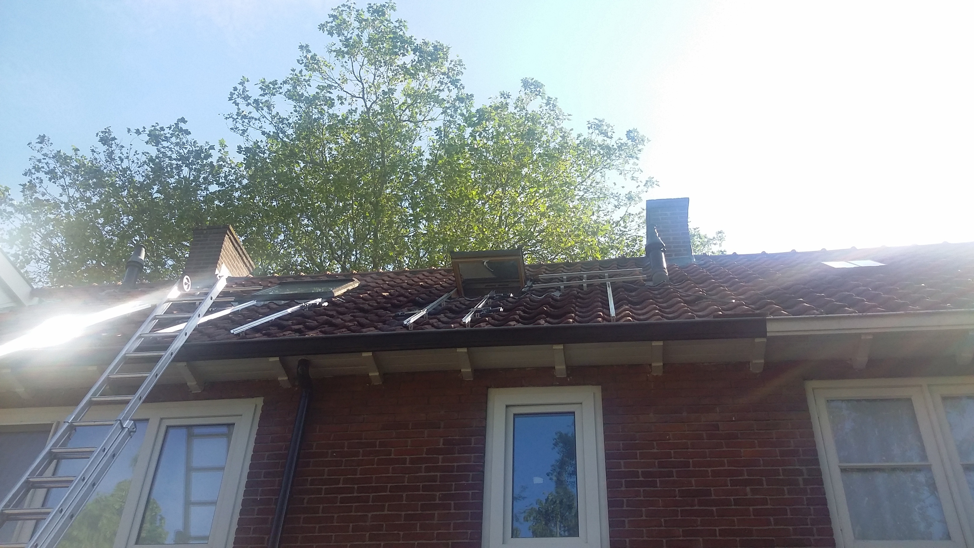

Work in progress, de mannen gaan het straks erg warm krigen:
Afbeeldingslocatie: https://tweakers.net/ext/f/vBIzhjYDDblTvS3fkDlbPkdN/medium.jpg

crisp schreef op dinsdag 25 juni 2019 @ 09:37:
Hier zijn ze al inmiddels 'ietsje' verder..... Buitentemperatuur op dit moment: 30oc. volgens m'n meter :o
Koeler op hoogte?

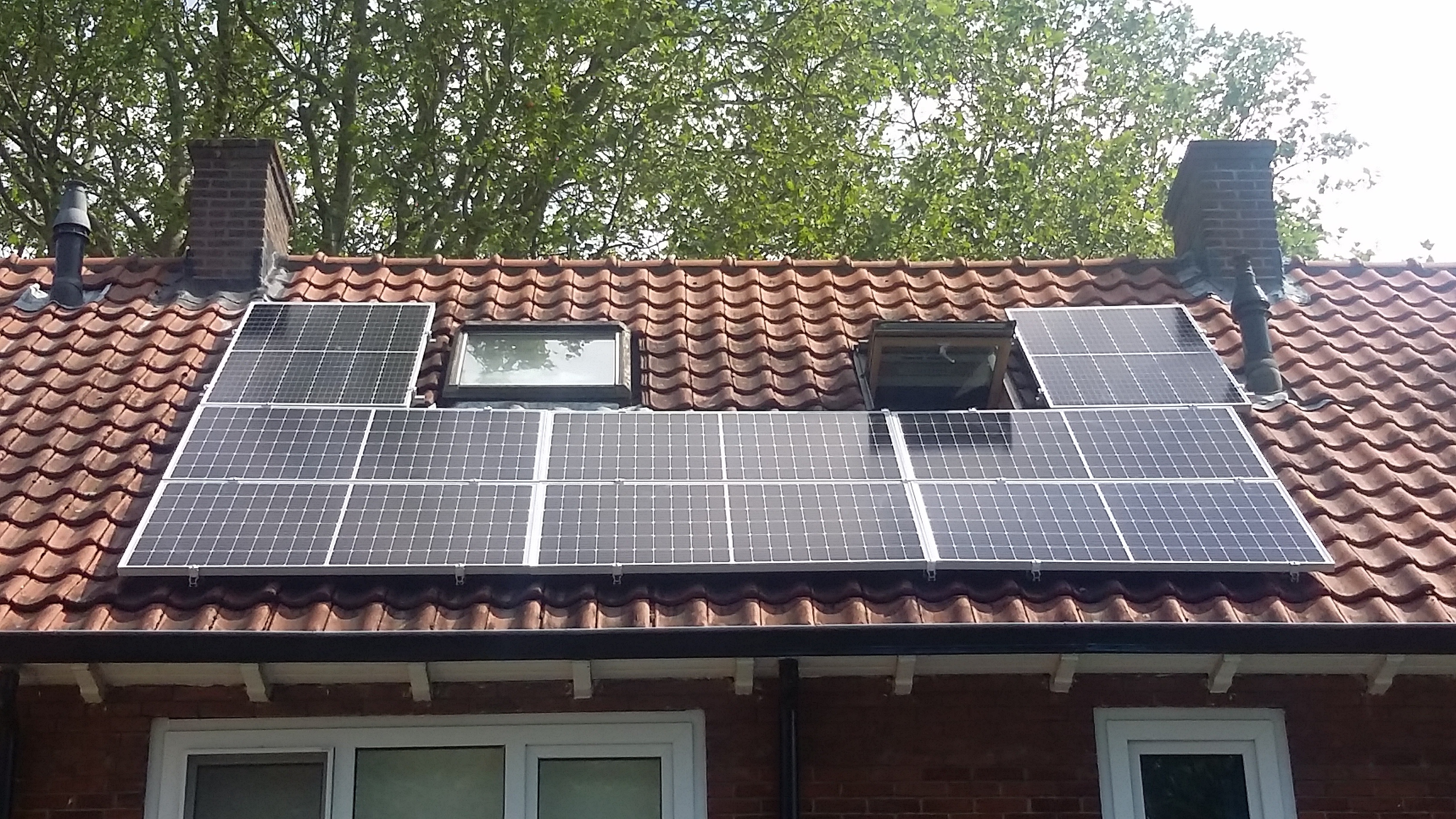

Ze liggen:
Afbeeldingslocatie: https://tweakers.net/ext/f/h7PBHOg64RxZV2Lk0y8pXktF/medium.jpg
Gelukkig was het nog een beetje bewolkt, maar nu mag de zon doorkomen :)

crisp schreef op dinsdag 25 juni 2019 @ 12:22:
Ze liggen:
Ze zijn er één vergeten te plaatsen tussen de dakramen :+
Ze liggen: [Afbeelding]
Helhond schreef op dinsdag 25 juni 2019 @ 12:26:
[...] Ze zijn er één vergeten te plaatsen tussen de dakramen :+
En ze hebben de middelste panelen aan de rechter kant wel heel erg op het uiteinde gemonteerd.
Zat er iets in de weg voor het plaatsen van de dakhaken?
Oorspronkelijk zou die er ook komen, en nog 3 landscape boven de ramen, maar dat bleek helaas niet te lukken doordat ze op die plekken met geen mogelijkheid de haken geplaatst kregen :( Ze hebben het in ieder geval geprobeerd...
Ze liggen:
Dat had toch wel mooier gekund, klemmen op het eind van de middelste panelen en een knik in het dak.
Snel erop rammen en wegwezen ;w

klump4u schreef op dinsdag 25 juni 2019 @ 14:23:
Tsja, 70 jaar oud dak, dus recht gaat dat nooit zijn... Daar ga ik ook niet moeilijk over doen.
Overigens zijn het 8x NSP Solar 320Wp panelen met Enphase IQ7. Ik ben er happy mee :)

reneeke1970 schreef op dinsdag 25 juni 2019 @ 14:36:
Over drie maanden staan er twee op plat dak, tegen de gevel aan, onder zelfde schuinte als op dak hi.
Die mannen hebben wel zweet handen gehad haha, verder keurig hoor
Op dat stukje aanbouw (halve keuken) passen er niet zo veel, denk dat er misschien 2 grote panelen op passen in landscape oriëntatie. Op het dak van de garage passen er nog wel 12 extra (zelfde formaat) maar daar staat helaas de halve dag schaduw op van een grote eik.
Misschien de gemeente eens vragen of ze dat stuk hout willen rooien om het milieu te dienen 8)
