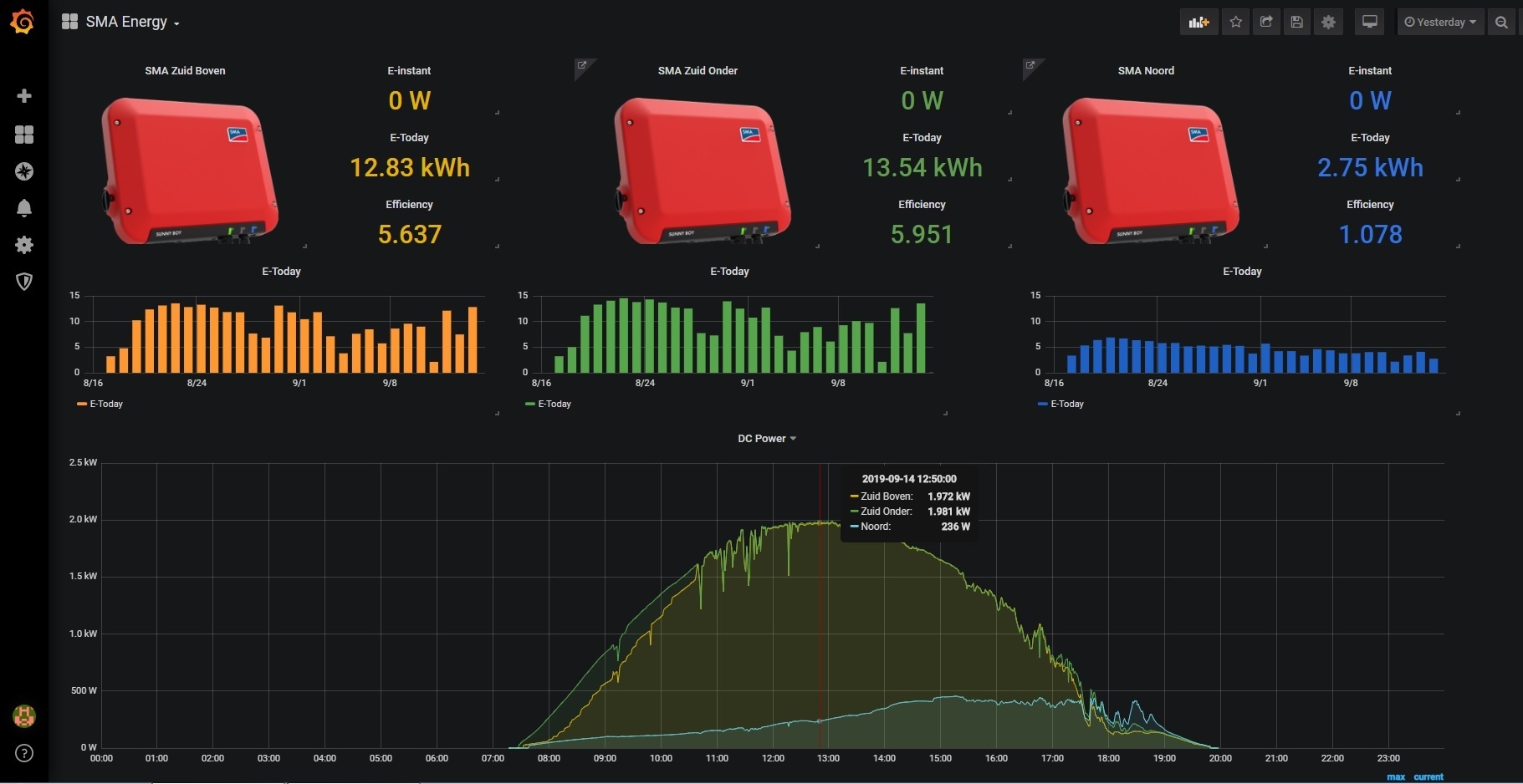

SMA, vanwege het makkelijke zelf uitlezen EN dat sunnyportal ook gewoon werkt.
Afbeeldingslocatie: https://tweakers.net/ext/f/kYkWHBpQFcqzOKT2lRsQR9ZX/thumb.jpg
