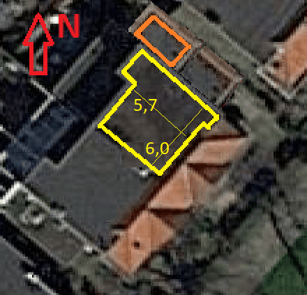

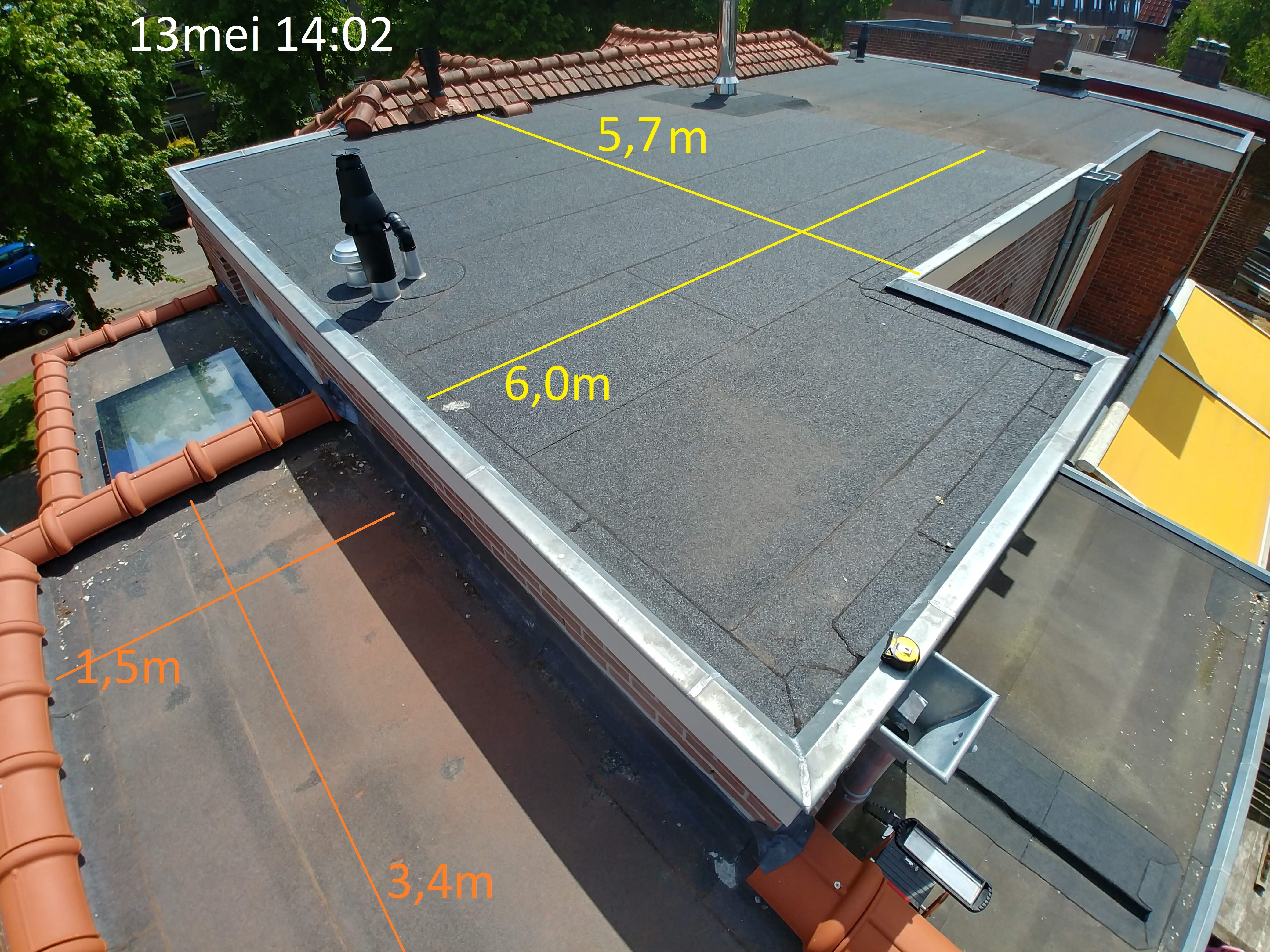

dak afmeting; 5,7 x 6,0m

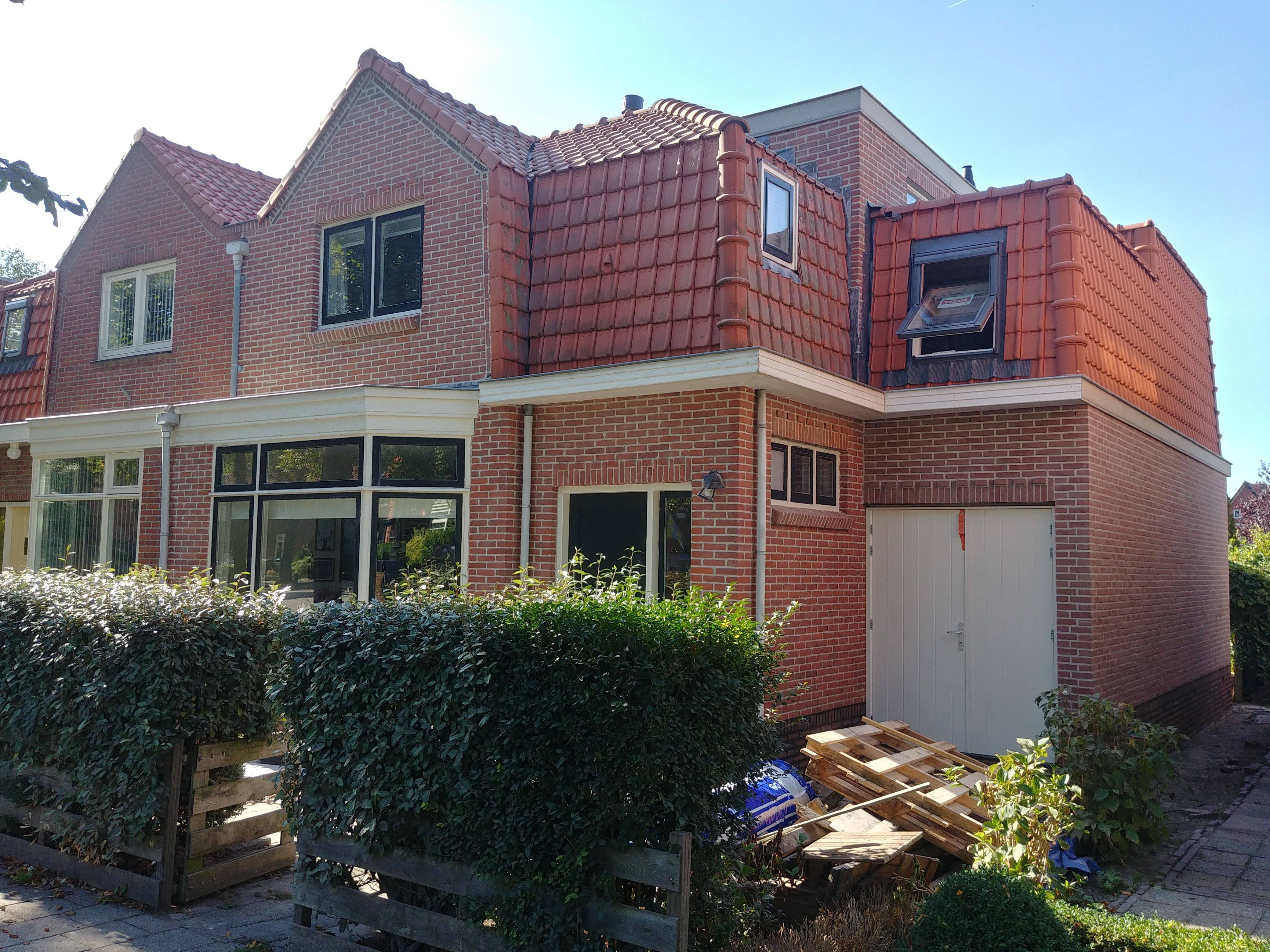

oriëntatie huis; ZO (-50gr t.o.v zuid)
meterkast; enkele fase met analoge meter zonder draaischijf (moet waarschijnlijk vervangen worden)
eigen verbruik; 2800kWh/jaar
Satelliet Aangezicht Huis Dakfoto 13mei 14u01

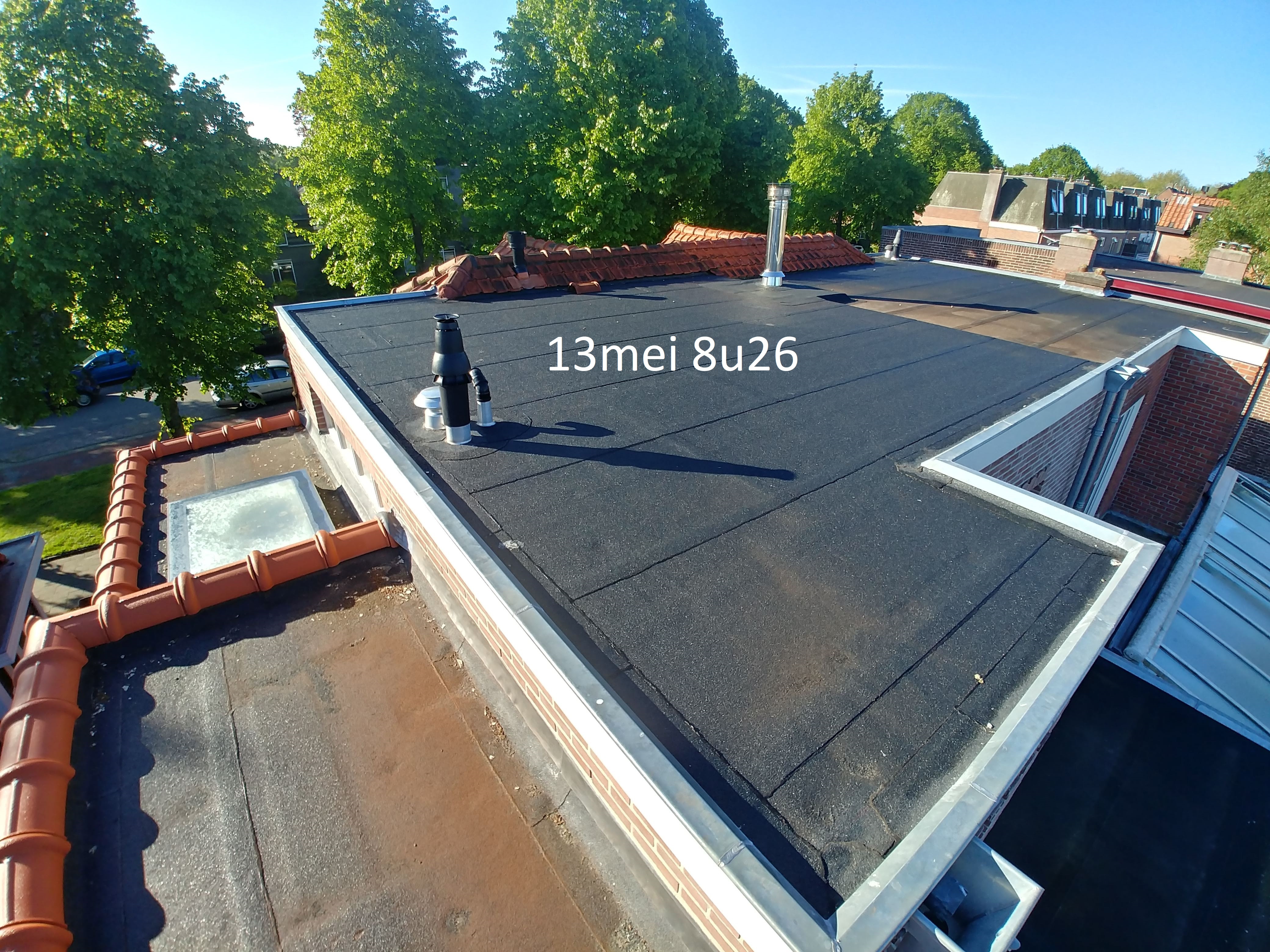

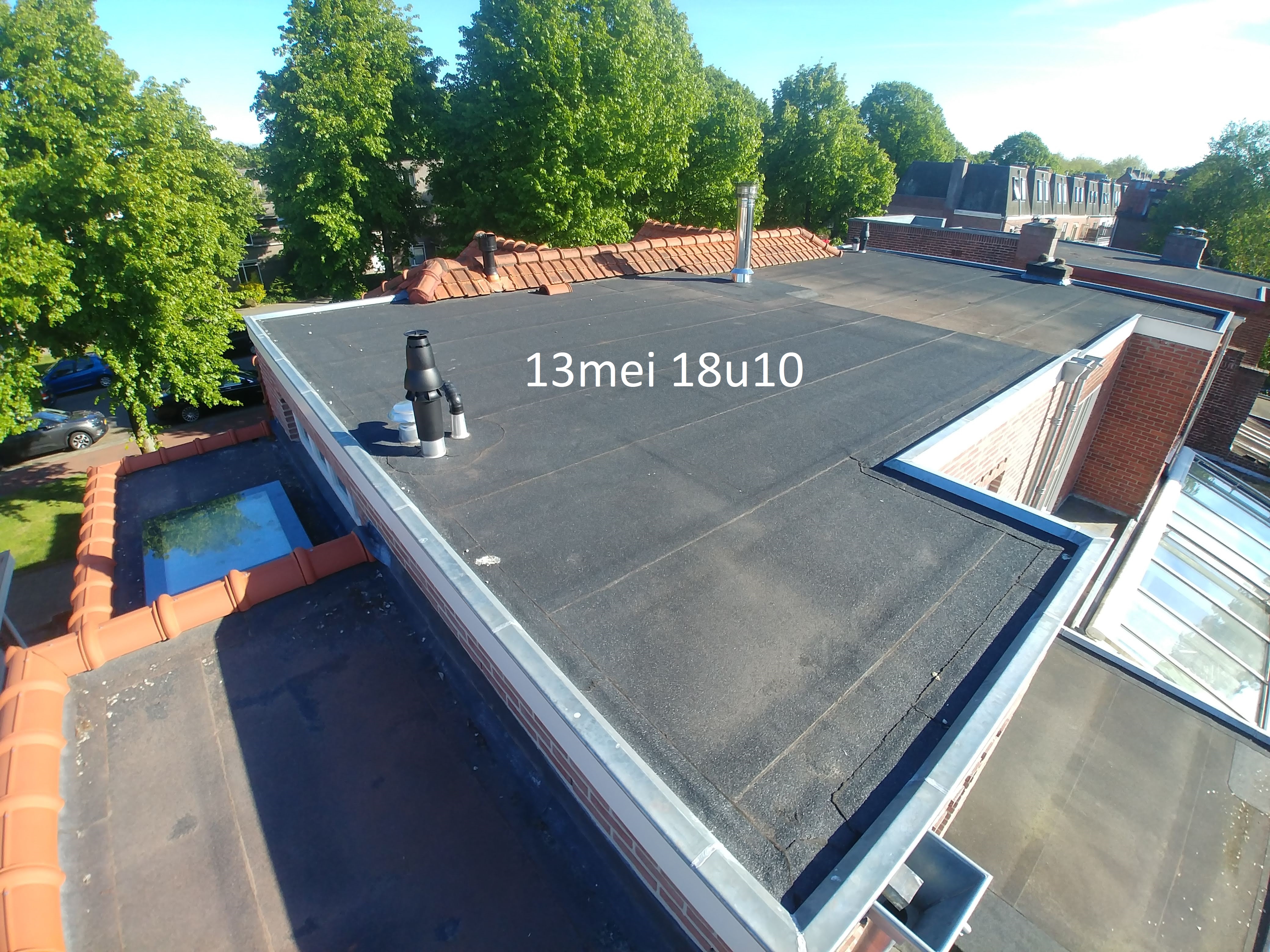

Schaduw
Er zijn een drietal schoorstenen die hinderlijke schaduw veroorzaken.
De dakdoorvoer in de dakpannen werpt begin van de ochtend schaduw op het dak.
De CV-dakdoorvoer links werpt begin van de ochtend een schaduw.
De RVS schoorsteen van de buurman begint rond het middaguur een schaduw te werpen.
Dakfoto 13mei 8u26 Dakfoto 13mei 18u10

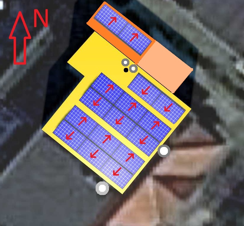

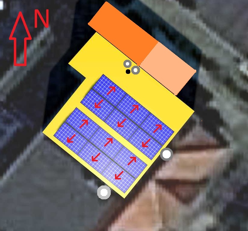

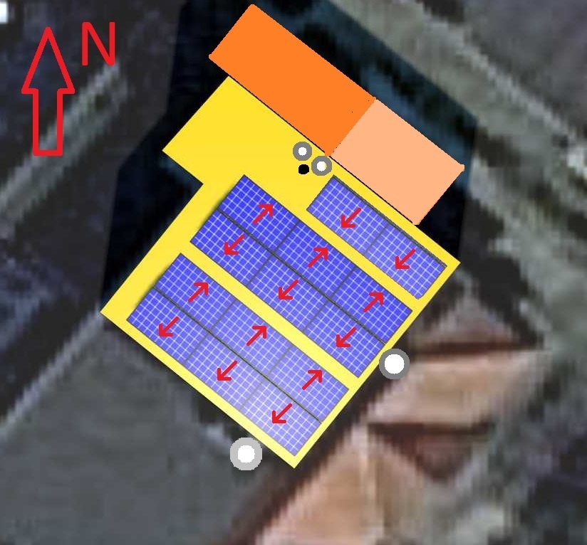

optie 1; Een beschaafde 12 panelen oost-west opstelling.
optie 2; Iets meer capaciteit met twee extra panelen op ZW (evt zou er bovenin nog een 3e los kunnen)
optie 3; Naast ZW ook NO uitbreiden naar 8 panelen (wordt wel krap op het kleine dakje en 's winters vroeg schaduw, daar dit dak 60cm lager ligt).
Afbeeldingslocatie: https://tweakers.net/ext/f/lVgIzTFsK5P3LqbZSpcxzKn0/thumb.jpg Afbeeldingslocatie: https://tweakers.net/ext/f/9tHnb268zGJevTr8gp6B8nXt/thumb.jpg Afbeeldingslocatie: https://tweakers.net/ext/f/tc837HEyFpwl9Y7bNXG7s5vs/thumb.jpg

2. Schaduw van die pijpjes kan best veel invloed hebben. Op een plat dak kan het eventueel ook achteraf. Panelen die deze tijd van het jaar pas vanaf 19:00 schaduw krijgen of het juist al kwijt zijn om 8 uur zijn minder snel een optimizer waard dan panelen met meer schaduw.
3. Solaredge moet kunnen. Met P404's werkt het goed vanaf 6 schaduwvrije panelen per richting. Je 16 panelen opstelling werkt daar denk ik wel efficienter mee dan de andere voorstellen. Ik ben een groot tegenstander van het gebruik van SE op plekken waar het niet nodig is. Maar voor dit dak vind ik het niet raar.
4. De schaduw van die CV doorvoer lijkt me niet zo erg. Die zuid-oost doorvoer ziet erui of die ook kleiner kan, wat is dat?
