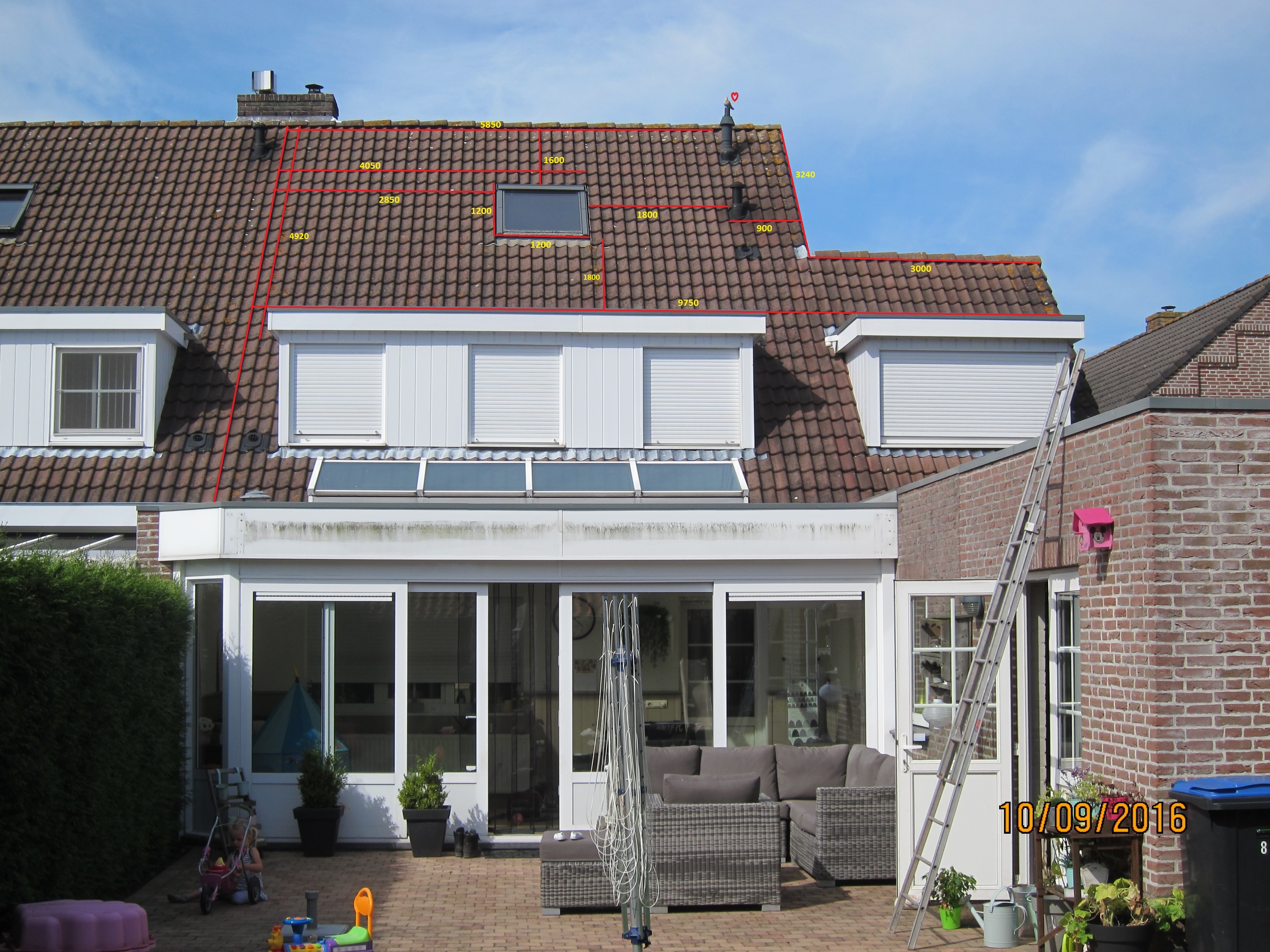

Het legplan zou het volgende moeten worden. Aan de westkant zijn maar 4 panelen op het schuine dak, dit in verband met de pijpjes van de CV en ontluchting.
Onder de dakkapellen worden geen panelen neergelegd, ivm het bereikbaar zijn van het platte dak (van de dakkapel), en natuurlijk een stukje budget.

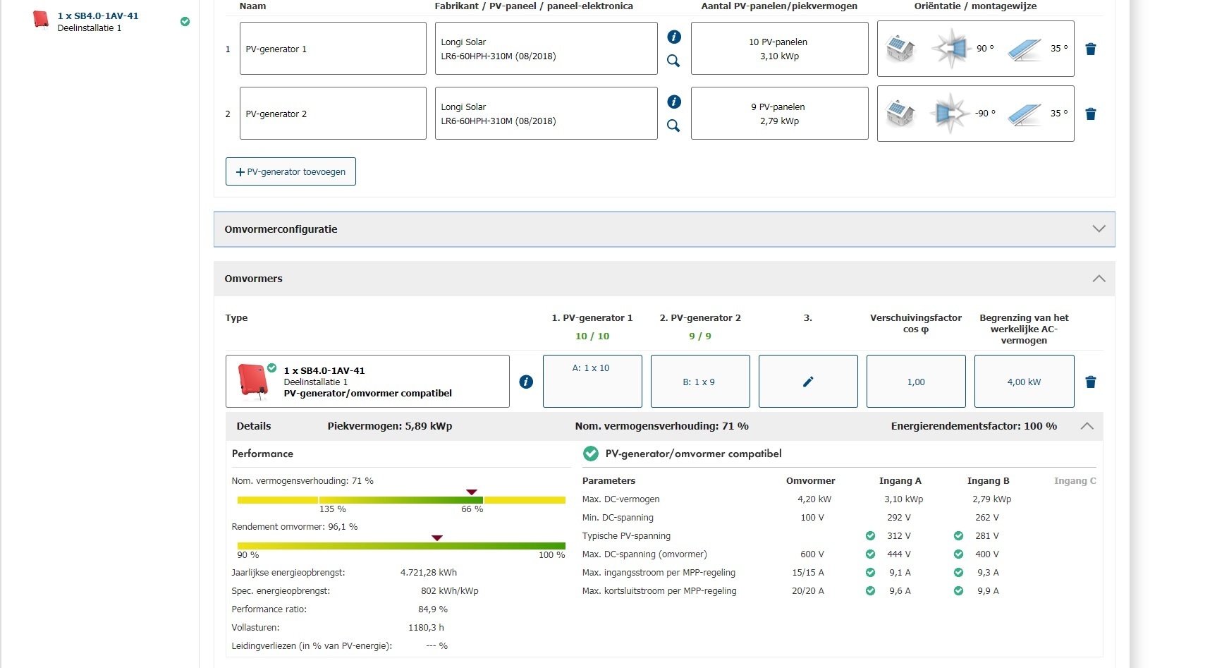

Ik zit te denken aan een SMA 5.0 met 5 tigo optimizers.
2 + 2 onder dakkapel achteraan.
1 naast cv pijp.
Als je weet welke panelen, kan ik het invoeren in sunnydesignweb (en kies nieuw project)

Kun je ook wat maten erin verwerken? (dakpan opmeten vanuit je dakkapel en pannen tellen)
Zoiets:
Afbeeldingslocatie: https://tweakers.net/ext/f/rim0AIQZS1viNM4WWcisCrzg/thumb.jpg
en resultaat:
Afbeeldingslocatie: https://tweakers.net/ext/f/2ECoutiiPdb683ByeQZkIdGs/thumb.jpg
[ Voor 71% gewijzigd door AUijtdehaag op 11-07-2019 18:01 ]
Vandaag de pannen gemeten en geteld, 1 pan 34cm, totaal 20 pannen (20*34=680).
Onder en boven de dakkapellen 6 pannen (6*34=204cm).
De dakkapel zelf is 8 pannen (8*34=272cm).
De breedte van het huis opgemeten met de rolmaat, dit is 510cm
De maten boven- en onder de dakkapellen zijn voor- en achter gelijk.

Heb je 1 of 3 fase aansluting in de groepenkast?
1 fase 35A,
Zo te zien mag er dan max een 25A groep komen, waarop een omvormer van max 5750w op mag worden aangesloten.
[ Voor 84% gewijzigd door Verwijderd op 12-07-2019 21:29 ]

En welke panelen wil je?
https://www.solar-bouwmar...anelen/alle-zonnepanelen/
Half-cell kan voordelen bieden ivm de dakkapel schaduw(en) op de panelen eronder.
2x1 mtr bestaat ook.
Maar ik durf dat niet goed aan op "maar" 2m04.
1 naast cv pijp.
1 naast cv pijp.

Ik heb e.e.a. in de Sunnydesignweb ingevoerd, hij komt automatisch met een SB3.6-1AV-41 omvormer.
Is dat niet wat krap, of gaat dat juist wel vanwege de oost/west ligging.
In totaal 19x 310 = 5890wp oost/west op een 3600w omvormer.
Of doe ik wat verkeerd :?

Ik kom op een SMA 4.0 uit, als ik het invul?
Afbeeldingslocatie: https://tweakers.net/ext/f/104M1Qydxx7OMB48cRr48Wc5/thumb.jpg
Die is goedkoper bij winkelman in ieder geval. (Of in DE)
Let wel op dat je de SB4-0-1AV-41 krijgt. (nieuwer model)
Ga je het zelf plaatsen?
[ Voor 56% gewijzigd door AUijtdehaag op 13-07-2019 13:51 ]

Heb je hem zelf de omvormer erbij laten zoeken?
Hij kwam toch echt met de SMA 4.0 aan bij mij.
Heb je misschien ergens iets van schaduw ingegeven?
Ja zelf laten zoeken :)
Ik zal later vandaag nog even kijken (v.w.b. schaduw)
[ Voor 12% gewijzigd door Verwijderd op 13-07-2019 14:24 ]

Nou ja, misschien weet sunnydesignweb inmiddels dat ik niet tegen aftoppen kan... :+
AUijtdehaag schreef op zaterdag 13 juli 2019 @ 14:25:
- Ik kan helaas niet vinden waarom hij bij mij een 3.6 aangeeft. Maakt het veel verschil in opbrengst als ik voor de 4.0 ga? (ja minder aftopping)
Het prijsverschil is €50,-.
- Gaan 5 panelen van 99cm (=495cm) passen op een breedte van 510cm? Dus inclusief het begin- en eindstuk op de clickfit-rail en de houders van de panelen?
Intussen een offerte gekregen voor:
10x 310wp oost
9x 310wp west
In eerste instantie werd er een 3 fase omvormer geadviseerd (SMA Sunny Tripower 5000TL-20), nadat ik dit heb aangegeven, wordt er tweemaal (2x) een Sunny Boy 4.0 aangeboden.
- Dit kan toch gewoon op 1 Sunny Boy 4.0 daar deze 2 mppt heeft?
[ Voor 49% gewijzigd door Verwijderd op 25-09-2019 12:59 ]

Dat kan gewoon op één SB 4.0. Een installateur die hier twee omvormers voor offreert snapt niet wat ie doet (of heeft een foutje gemaakt).
Overigens gaat 4.0 ruim voldoende zijn. Ik kom zelfs met 12x310 oost en 12x310 west alleen op de beste dagen in juni structureel (lees: een paar uur per dag) over de 4kW heen (op een SB 5.0).
