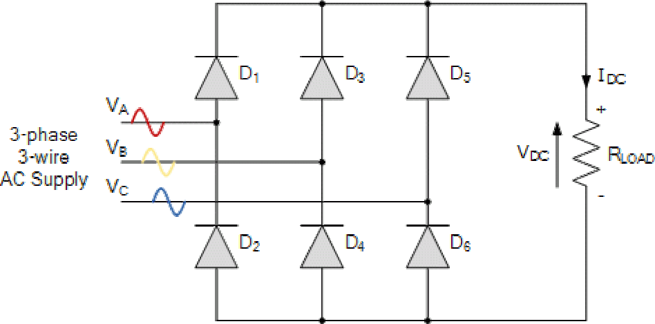

@Hippe Lip zou best kunnen, zijn er al service manuals opgedoken waar het schema van die boordlader beschreven staat? Erg benieuwd hoe het echt zit ipv te moeten speculeren.

Veel meer keuze dan dit heb je niet:

@kdeboois ja haha en dan het relais erbij die 1 fase laden @ 32A mogelijk maakt, die ontbreekt hier.

Er zijn natuurlijk wel varianten mogelijk als ze ook voor V2G hebben voorbereid en ik gok op een PFC-achtige brug met schakelelementen ipv diodes, maar dat is meer wensdenken 😁

kdeboois schreef op dinsdag 2 februari 2021 @ 23:29:
Je mist het vraagstuk hier geloof ik?
Vraag was of er 2 gelijkrichters ipv alle 3 parallel worden gezet als de 3fase boordlader voor 1 fase laden wordt gebruikt.

@Vaevictis_ elke 3 fase EV doet 3x1f ;)
Het probleem bij de e-Niro MY20 is dat bij het schakelen naar 1 fase de 2 andere pinnen in de socket doorverbonden worden. Dus niet alleen de 3 interne laders doorverbinden maar ook de pinnen aan de voorzijde. Het eerste doet elke 3 fase EV (geen enkele werkt op 400V) het tweede is een giga fout in het ontwerp..
Normaal gaat dit goed omdat het omschakelen naar 1 fase bedoeld is voor 1 fase laadpalen, de 2 andere pinnen zijn dan niet aangesloten. Maar de Zappi doet iets slims om onder bepaalde omstandigheden te wisselen van 3 fase naar 1 fase, maar hierbij zijn dan wel alle 3 fasen aangesloten op de pinnen van de auto. Dat doet dan boem.
