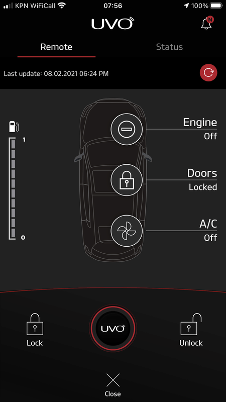

Nieuwe versie van de UVO App, hij doet niets meer 😅Afbeeldingslocatie: https://tweakers.net/i/4d27oROnEDIy5rc6j-e101zLKJA=/x800/filters:strip_exif()/f/image/lKsiYQiriBO4oE8ookaW4Xg1.png?f=fotoalbum_large

Ik kwam hier precies hetzelfde checken deze ochtend @relex28
Lekker ook met dit weer dat ie het nu niet meer doet (remote de verwarming aan).

relex28 schreef op dinsdag 9 februari 2021 @ 07:59:
Nieuwe versie van de UVO App, hij doet niets meer 😅[Afbeelding]
Precies hetzelfde hier op iOS.. echt mega irritant net nu mijn voorruit bevroren is. Lekker bezig kia.

Hmm, vreemd, hier doet de UVO app het nog prima? (ook na updates)

Bij mij doet de app het opeens ook niet meer. Lijkt wel alsof de knoppen niet functioneel meer zijn.
Remote ontgrendelen van de deuren werkt trouwens nog wel.
Ik kan de airco ook niet meer aan doen via de UVO app

Zelfde verhaal hier vanmorgen. Heeft de paperclip methode geholpen? Bizar verhaal natuurlijk, klinkt meer als een "have you tried turning it off and on again". Welk nummer heb je gebeld? Als meer mensen even bellen (wil het zelf zo ook wel even doen) dan wordt misschien duidelijk dat er een probleem is :)

Typische "ik heb geen idee wat er aan de hand is maar ik zeg maar wat er op mijn scherm staat opmerking" in mijn ogen... 8)7
Hou ons op de hoogte!
  • posttoast
  • Laatst online: 14:24
Het lijkt me ook vrij sterk dat het een issue is met de koppeling met de auto, want zoals iemand hier aangeeft: het vergrendelen en ontgrendelen van de deuren werkt wél nog gewoon.
Edit: alsjemenou, ik heb nu opeens de oude interface weer terug, het werkt gewoon weer. Misschien een storing op de UVO servers?
De 12volts accu geeft nu wel "caution" aan, daar ben ik minder blij mee :X

posttoast schreef op dinsdag 9 februari 2021 @ 08:39:
Niet gewerkt had ik ook niet verwacht het reset knopje zit naast de volumeknop btw. Maar de app is nu ook weer terug naar de oude ui. En dan werkt het weer.
iRacing Profiel
  • relex28
  • Laatst online: 29-10 19:55
Bij IOS de UVO app verwijderen en opnieuw installeren / inloggen werkt bij mij.

Valkyre schreef op dinsdag 9 februari 2021 @ 08:58:
Hier is de app idd ook weer "normaal", zonder de app opnieuw te installeren. Dit issue had wel een lekkere timing zeg... Maar goed, mijn vrouw was sowieso vergeten om de airco vooraf aan te zetten, dus eigenlijk was het haar eigen schuld dat ze moest krabben :X

  • WRT54G
  • Laatst online: 04-11 20:19
Hier is de oude interface ook weer terug maar ik kan nog niet veel instellen of een status refresh doen.
Hij blijft maar draaien met "Infos ontvangen van voertuigstatus..."
En komt uit eindelijk met de melding: "Geen reactie van het voertuig. Remote services zijn niet beschikbaar. [4081]".

Ik kan sinds vanmorgen ook geen connectie maken via de UVO app, ook deed mijn navigatie het vanmorgen niet en kon hij geen weerinformatie ophalen. Kia servers eruit?

WRT54G schreef op dinsdag 9 februari 2021 @ 09:23:
Dat had ik vorige week vrijdag. De dag erna werkte het opeens weer wel. Het komt niet heel robuust op me over allemaal.

Heb de laatste dagen valse meldingen van dat de deur niet is gesloten terwijl dit wel zo is. Iemand anders dit ook?
  • deltaquad
  • Laatst online: 26-10 08:35
Nog even over het UVO connectie probleem sinds vandaag, ik heb even met KIA NL contact gehad en het is een bekend probleem. Ze zijn er nu druk mee bezig om het spoedig op te lossen.

Ik kan nog steeds de UVO app niet gebruiken, status opvragen, verwarming instellen. Meer mensen hier last van?
  • relex28
WRT54G schreef op woensdag 10 februari 2021 @ 11:22:
Bij mij hielp het volgende: de app verwijderen, opnieuw installeren en inloggen
  • WRT54G
relex28 schreef op woensdag 10 februari 2021 @ 11:25:
Dat had ik gister middag idd gedaan.
App helemaal verwijderd en opnieuw erop gezet. Vervolgens moest ik mijn UVO account omzetten/koppelen aan een Kia account en daar log ik nu mee in.'
Ik kan de app wel openen en zie de juiste interface maar op het moment dat ik iets doe bv status refresh of het aanzetten van de verwarming dan duurt het een minuut ongeveer en timed dan out. Heel irritant. Zeker met dit weer!
  • relex28
WRT54G schreef op woensdag 10 februari 2021 @ 11:36:
Ow! dat werkte bij mij direct. Wellicht op mobile data vs wifi proberen ? Wat een gedoe trouwens het omzetten van die accounts..
  • WRT54G
4G en WiFi idd ook al geprobeerd.
Mijn vrouw heeft hetzelfde probleem. Daar de app zojuist verwijderd en opnieuw geïnstalleerd en ingelogd.
Ben bang dat het aan de auto (verbinding) ligt...
  • WRT54G
Zojuist geprobeerd om een UVO reset te doen in de auto. Settings —> UVO —> reset UVO en fabrieksinstellingen
Na een paar minuten krijg ik een time out met melding “mobiel netwerk niet beschikbaar”.
Terwijl ik rechtsboven het antenne icoon met UVO en 4 of 5 streepjes.
  • WRT54G
Kia gebeld en het probleem uitgelegd.
Dame aan de lijn erkende idd dat er problemen waren begin deze week maar moest nu opgelost zijn. Toen kwam de vraag waar ik al bang voor was “heeft u al een reset gedaan met een paperclip”.
Stond er sceptisch tegen over maar toch geprobeerd en tot mijn verbazing werkte het! UVO kan weer verbinden en kan op afstand weer mijn verwarming bedienen. 😃
