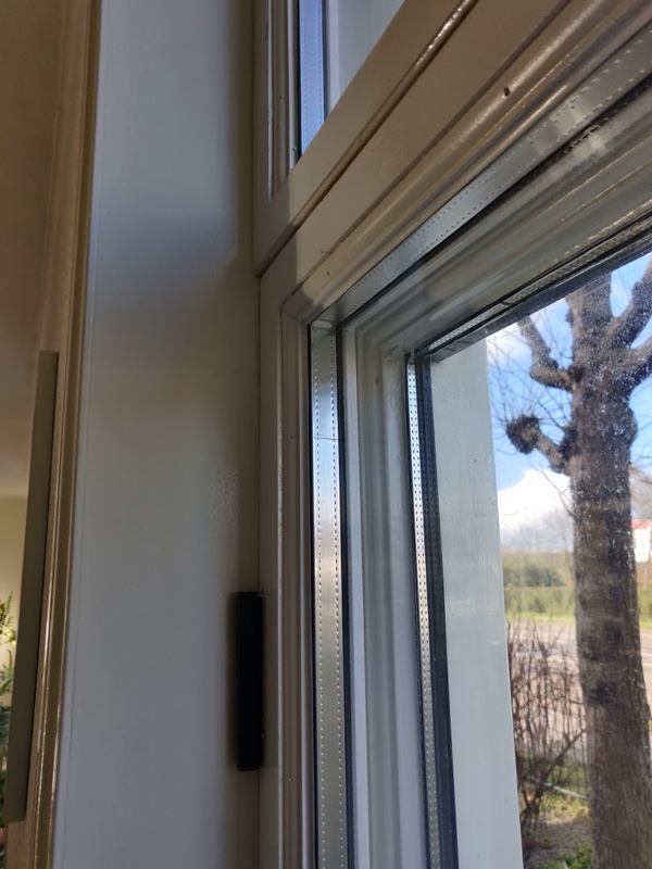

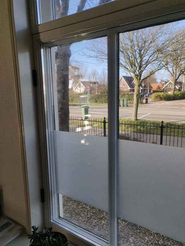

  • Het glas aan de straatkant (drukke weg) bestaat uit dubbel glas (renovatieglas, dus dunne spouw) en daar heb ik in overleg met een timmerman voorzetramen voor gemaakt
Deze laatste maatregel zie je eigenlijk nergens :? Ik heb me kapot gezocht o.a. op dit forum maar voorzetramen zijn meestal enkelglas en met een aluminium lijst. Ik heb hout (33x44mm) met pen-gat verbinding tot ramen gemaakt, stuur me maar een PM als je de precieze stappen wilt :*) Het resultaat is in ieder geval zo:
Afbeeldingslocatie: https://tweakers.net/i/mdm3VBb3DrJM1OJt6Z-1gCKDq2k=/x800/filters:strip_icc():strip_exif()/f/image/j1rxnt4JCrO0In2wD7vcN8z6.jpg?f=fotoalbum_large
Afbeeldingslocatie: https://tweakers.net/i/qaDFvW4buCt-0YhWVf2PuLwpgTA=/x800/filters:strip_icc():strip_exif()/f/image/56U9Rashzv4TgaVJxaHkWug4.jpg?f=fotoalbum_large
Afbeeldingslocatie: https://tweakers.net/i/9PsHKGucI290Mr5JBt_onutGj0Q=/x800/filters:strip_icc():strip_exif()/f/image/w9fCl6s4FVq8uqtTu0Gvz2na.jpg?f=fotoalbum_large
Toegegeven, het op maat maken van houten draaidelen als voorzetramen is veel werk (vooral in een oud huis waar niets recht is) en dus niet voor iedereen. Maar het verschil is aanzienlijk! Veel minder geluid van de straat en veel minder koudeval langs de ruiten :9~

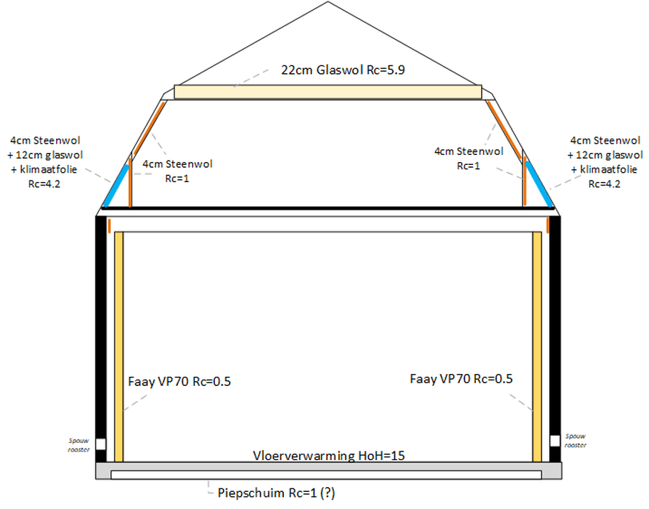

Ik heb een lelijk plaatje gemaakt om aan te geven hoe de isolatiemaatregleen nu zijn.
Dit is een dwarsdoorsnede van het huis.
Afbeeldingslocatie: https://tweakers.net/i/oVDdKq7mnxqs3qihHrkVXGjLNeI=/full-fit-in/4000x4000/filters:no_upscale():fill(white):strip_exif()/f/image/aJGLRxTD9SVH1YN5NTAYrMqg.png?f=user_large
Er zijn nog een paar verbeterpunten waar ik op dit moment niet veel aan kan doen |:(
  • [De piepschuim isolatie onder de betonvloer zou met PIR veel beter zijn, echter is er geen kruipruimte dus kan ik hier niet bij.
  • De Faay voorzetwanden zouden tegenwoordig beter Faay Wall In One met PIR kunnen zijn, echter moet ik dan alles op de benedenverdieping slopen.
  • Een deel van de plafonds zijn slechts gips + 4cm rockwool, daar zou veel winst zitten alleen moet ik dan de slaapkamer plafonds slopen
