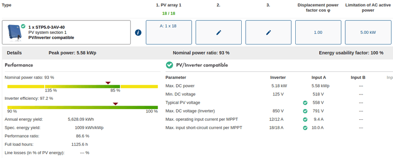

Ik heb die gegevens een beetje op een rijtje gezet om te zien wat de verschillen zouden zijn. Aanschafprijs is 18 panelen + Sunny Tripower + draad + connectoren om de vergelijking met de set van AEG + Tripower te kunnen maken.
paneelverwachte jaaropbrengst in kWhomvormer efficientiekWh per kWpaanschaf EUR / kWh (lager is beter)
AEG 310WP (18 per string)5,628.0997.2%1009€0.79
Jingo Solar 340WP (18 per string)6,087.3897.3%995€0.64
Trina Solar 330WP (18 per string)5,998.3797.3%1010€0.63
YingLi 340WP Shingled (9 per string)6,139.5496.1%1003€0.75
Natuurlijk ben ik meer geneigd naar de grootste Tweaker factor en zou ik dus voor de YingLi Shingled panelen, maar is die meerprijs te rechtvaardigen? m.a.w. betaalt zich dat later uit in langere levensduur of betere omgang met hogere temperaturen? Wat denken jullie?

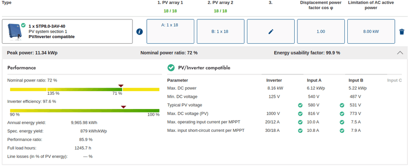

Ik weet alleen dan niet welke omvormer zinnig zou zijn. Als ik de SMA calculator invul met de Jingo 340WP aan de ZZW kant en JA Solar 290WP aan NNO, dan roept hij het volgende met de 8kW omvormer:
Afbeeldingslocatie: https://tweakers.net/i/H8y3tVicQUoYms_F8Lm1nUPzlJw=/800x/filters:strip_exif()/f/image/C0cKG0JsCiu4ITj8s0sGvITL.png?f=fotoalbum_large
SMA heeft alleen een 6KW of 8KW omvormer, zou een 7kW omvormer van een ander merk zinniger zijn?

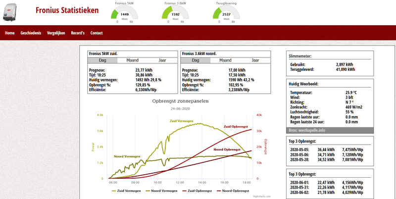

zie mijn set:
Afbeeldingslocatie: https://tweakers.net/i/pmAntRVrEp7p_jSmhWtMQh6LOBA=/800x/filters:strip_icc():strip_exif()/f/image/zEIjX9TSS3qKr0nySCXoVUOa.jpg?f=fotoalbum_large
heb een grote kerk + toren op noord-oost staan.
dit geeft echt een verschrikkelijk verlies. :+
maar dan wel tussen 7:00 en 7:30. 8)7
hier door verlies ik <0,2kWh per dag mee, en baal ik dat ik maar 40kWh per dag haal.
tja, het glas is gewoon half vol.
gewoon 18x ophangen, die schaduw is maar tijdelijk en zo weer weg.
maar 12x kan ook nog, dat is ongeveer de minimum grens van verstandig op 3fase. ;)

Ik vrees dat we dus uit gaan komen op 12 panelen voor het NNO dak, 18 op ZZW. Ik vraag me dan alleen af of ik nog een 8kW omvormer nodig heb, of dat een kW van een ander merk ook zal volstaan? De beide dakdelen staan tegelijkertijd in de zon als deze bovenaan de hemel staat, maar verder ook niet..
SMA calculator vindt het in ieder geval een slecht idee om hier vanaf te stappen, dit is de melding die ik krijg bij een 6kW omvormer.

@migjes @AUijtdehaag @Lardman toch nog een last minute vraag voordat ik op de bestelknop druk 3 jaar aan vakantiegeld de deur uit doe:
Bij bestellen blijkt de SMA Tripower 8 inmiddels gelijk geprijsd met de Fronius Symo 7.0.3
Via de berekening van Migjes heb ik gezien dat een ~6kW omvormer voldoende moet zijn, 7kW is toekomst bestendigen.
Is het desondanks toch een nobrainer om de SMA 8kW te pakken voor dezelfde prijs als de Fronius Symo 7? De SMA heeft (voor zover ik het snap) dezelfde mppt voltages en ook het opstart voltage is gelijk, dus met 8kW is er meer ruimte, of is dat te kort door de bocht?

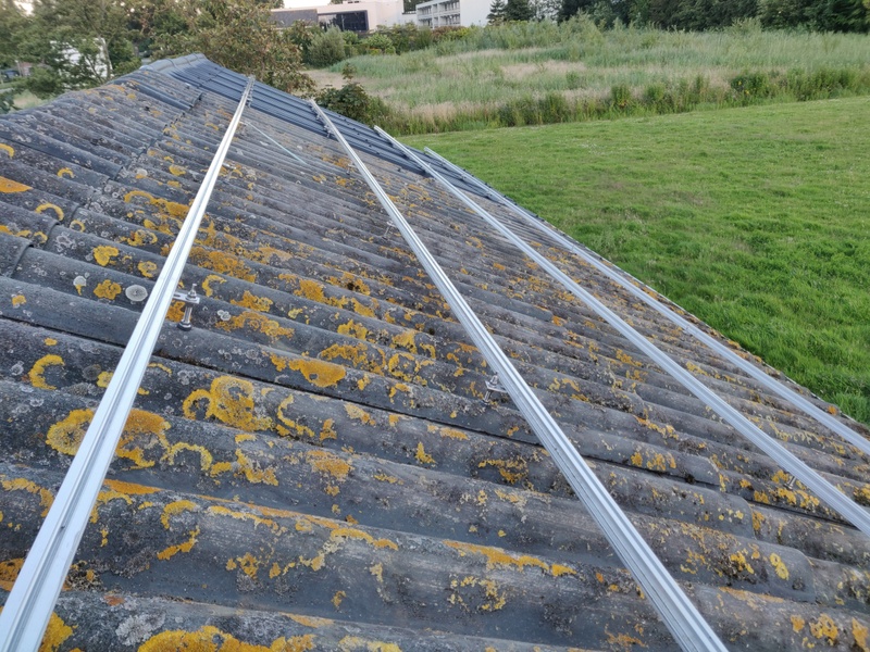

Afbeeldingslocatie: https://tweakers.net/i/5Un_ieCsj6KJL_jr3Sd__dlgTmo=/800x/filters:strip_icc():strip_exif()/f/image/P8qtE6mJkyDOtA6H24im7gdb.jpg?f=fotoalbum_large
Het plaatsen van de rails was veel werk, we hadden onder het golfplaten dak extra balken gemaakt maar deze moesten we natuurlijk opzoeken en uitmeten, uiteindelijk 56 stokschroeven boren etc.
Toen de rails eenmaal lagen ging het snel, panelen konden achter elkaar erop en het lelijke golfplaten dak is goed verstopt. De meeste panelen liggen op het zuid dak en ze hadden niet veel groter moeten zijn..

Toen ik alle panelen had aangesloten en de omvormer aanzette, sprong deze meteen naar 7 kW en zat meteen aan zijn grens. Het was zondag redelijk bewolkt en aardig weer maar zulke prestaties had ik niet verwacht :9~
De Fronius Symo is leuk speelgoed, in de lokale webserver kan je de push instellen naar pvoutput en de omvormer upload die waarden dan rechtstreeks, geen webportaal waar je van afhankelijk bent. Grafieken heeft de lokale webserver niet echt maar daar gebruik ik pvoutput voor.
Integratie met Home Asisstant werkte vlekkeloos, lokale ip adres van de omvormer in de configuration.yaml zetten en klaar!
Afbeeldingslocatie: https://tweakers.net/i/_p79JaVSVx_oZzq2H4MdkLD71XU=/full-fit-in/4000x4000/filters:no_upscale():fill(white):strip_exif()/f/image/tQw2RPRdMabQ3f4dpC5TvpMY.png?f=user_large

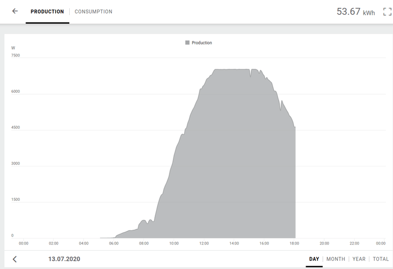

Vandaag is de eerste volle dag en hier schijnt de zon goed, dus een goede eerste test. Het viel me alleen tegen (of mee..) dat de omvormer zo snel aan zijn plafond zou zitten. De dag is nog niet af maar tussen ca. 13:00 en 16:00 heeft de Fronius tegen zijn plafond van 7kW gezeten. Een beetje aftoppen had ik wel verwacht, maar niet 3 uur lang?
Afbeeldingslocatie: https://tweakers.net/i/TLwMdJOuwWFJCHFvpqumZkLJLr8=/800x/filters:strip_exif()/f/image/IPwb7AHpCKSXYN5bCVaWnWXT.png?f=fotoalbum_large
Nu vraag ik me toch af of ik niet beter de 8kW omvormer van SMA had kunnen pakken voor 20,- meer? Zo te zien kunnen de panelen dat wel leveren op dit soort dagen en de opstart voltages van de SMA waren gelijk aan de Fronius Symo.. :X Tegelijkertijd gaat het waarschijnlijk om een verwaarloosbare hoeveelheid stroom op jaarbasis, als ik de andere GoT topics moet geloven ;)
Oftewel ik ben zeer benieuwd of deze waarden in de lijn liggen van jullie verwachtingen :9

  • AUijtdehaag
Gezien de vrij vlakke dakhelling en de hoge zonstand is deze tijd van het jaar wel de gunstigste tijd voor jou panelen en situatie
Naar verwachting iets verder in het jaar zal het aftoppen wat minder kunnen worden.
Proficiat!

Dank voor de foto's. Je zit in de toptijd voor panelen en de 18 op Zuid gooien je Omvormer al lekker hoog in het vermogen. De 12 op Noord tikken hem naar 9000 watt input, dus ja, dan ga je even aftoppen.
Dat is nu misschien even balen maar tussen 1 oktober en 31 maart ben je blij met ieder paneel extra. Laat je af en toe nog wat screenshots van je logging hier achter? Ben erg benieuwd wat de komende maanden brengt.

Bedankt! Dat stelt weer gerust, ik was even bang dat ik de omvormer moest omruilen voor de Tripower 8kW maar dat zag ik eigenlijk niet zo zitten :9
ik heb de omvormer eenvoudig kunnen koppelen aan pvoutput en sinds vandaag ben ik ook gekoppeld aan het tweakers.net team.
