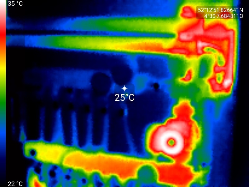

@dunklefaser vandaag einde dag eindelijk eens kunnen kijken en de aanvoer temperatuur leek 27 graden te zijn, afvoer 23 graden. Niet echt warm dus.. Let niet op de drukmeter, die is kapotstuk :/
Afbeeldingslocatie: https://tweakers.net/i/w-wv58Y4ByjjE2gr8zLCjmms_6g=/x800/filters:strip_icc():strip_exif()/f/image/aQhRCoNDPXkXu8Y2QAqvLnc4.jpg?f=fotoalbum_large
Ik heb ook een seek compact (gekocht voor spotten van koudebruggen) gepakt en dat thermische beeld komt aardig overeen. De thermische camera is wel iets optimistischer voor de aanvoer temperatuur, die in het onderste blok meer richting 30 graden neigt. Legenda zie je links.
Afbeeldingslocatie: https://tweakers.net/i/dwnipWeYHO4KoAsgX7JCqIjkhNY=/800x/filters:strip_icc():strip_exif()/f/image/QDcoj91LkVcpQMhUEmf9s3iE.jpg?f=fotoalbum_large
Je slaat de spijker op z'n kop met die pomp, die staat op maximale snelheid en verbruikt volgens de tussenstekker 80 watt :F
