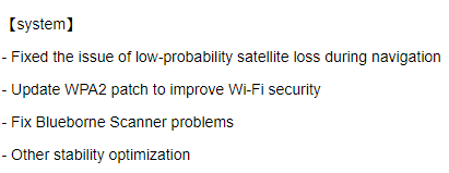

En Open Bèta 26/17 is (tweede Oreo bèta) is aangekondigd!
Link naar aankondiging: OxygenOS Open Beta 26 for the OnePlus 3 and 17 for the OnePlus 3T
Changelog:
Afbeeldingslocatie: https://i.imgur.com/JahKKNz.png
Downloads: (full ZIP)Hier kun je feedback geven: https://goo.gl/forms/gQ7z5HnIpuAaawCl1

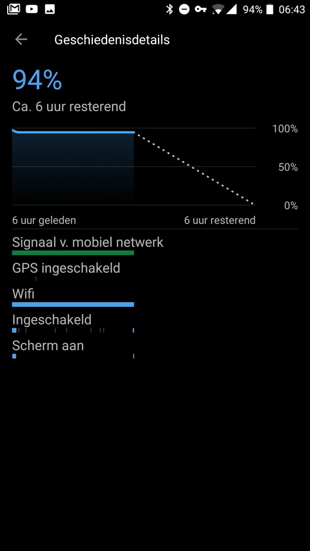

  • flippiej
  • Laatst online: 30-10 17:13
Ik zit nu met m'n OP3 op de Oreo beta en hij bevalt me voorlopig erg goed. Telefoon is even responsief als hij op Nougat was, wel iets slechter qua batterijverbruik (Ik wacht nog op een kernel update van FrancoKernel die het misschien weer wat beter maakt) maar verder kom ik niet echt grote bugs tegen / vastlopende apps of toestel dat steeds herstart. Erg stabiele build dus :)
Ik zat nog even na te zoeken wat we in Oreo zoal als nieuwe functie kunnen verwachten om uit te proberen en las over een nieuwe functie voor automatisch WiFi aanzetten als je op een locatie komt met vertrouwde WiFi netwerken. De hele functie ontbreekt alleen in de instellingen en is blijkbaar nu alleen nog werkzaam op de 2 pixel toestellen.
Er is alleen al een workaround eerder gevonden voor de Nexus 5X/6P die de instelling terug kan toveren en enablen, en die lijkt ook te werken voor ons. Ik moet nog uittesten in hoeverre de functie echt werkt, maar de optie staat iig in mijn instellingen nu. Mocht iemand het ook willen proberen zie dan dit XDA artikel :) Geen root voor nodig btw.

Vraag voor de oreo bèta draaiers: Is de gps bug in deze bèta opgelost?

fredgroes schreef op woensdag 1 november 2017 @ 12:20:
Had zelf ook GPS issues onder de stable versie. Heb mij app data en cache van Google maps leeg gegooid en al 4 dagen geen issues meer. Misschien dat iemand dat kan verifiëren?

Corrigeer me als ik het fout heb, maar het maakt geen drol uit als je je data van Google Maps wist, toch?
Kan iemand bevestigen dat deze oplossing werkt? Dan wil ik het namelijk ook uitproberen.

@outlandos @rockhopper @Gebla @Louw Post @Leoon. Er zullen vast nog wel meer mensen zijn die een GPS-probleem hebben, maar van deze mensen weet ik toevallig dat ze dit probleem sowieso hebben, want: Anonymoussaurus in "[OnePlus 3/3T] Ervaringen & Discussie - Deel 2"
Er komt binnenkort een update te komen die de GPS-problemen moeten oplossen, met dank aan degene die dit gemeld hebben. Ook wordt de WPA2-kwetsbaarheid én BlueBorne opgelost. Volledige changelog:
Afbeeldingslocatie: https://tweakers.net/ext/f/wyfkP4ozuGyuyL0HRO0PJEuJ/full.png
Bron: http://www.h2os.com/download

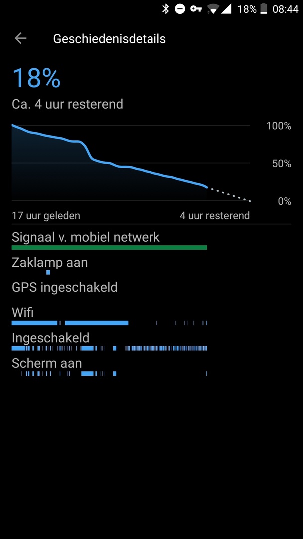

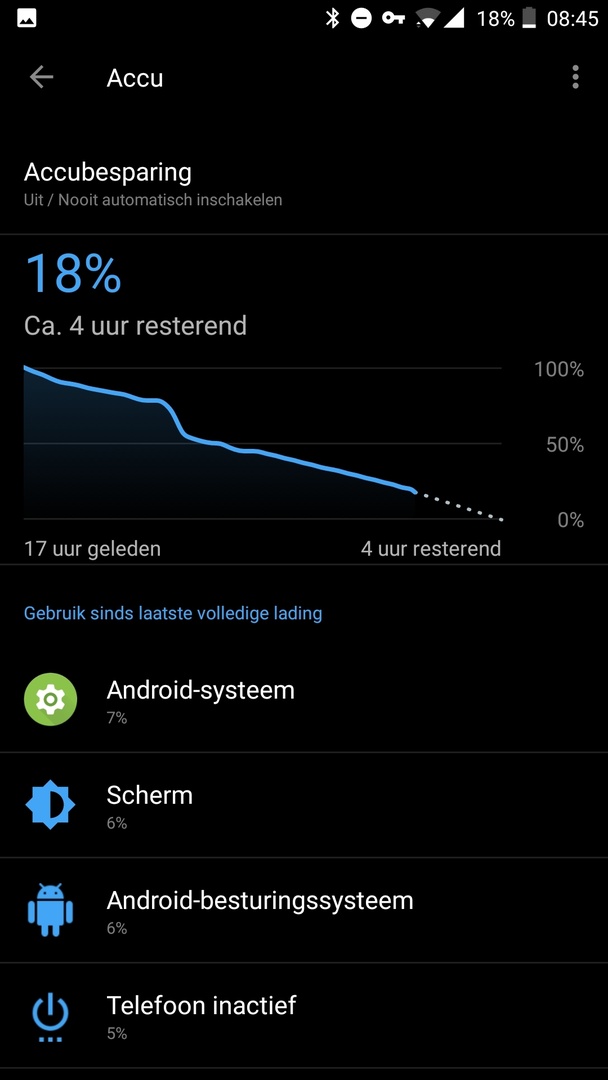

nieuws: Android 8.1 maakt accuverbruik applicaties beter inzichtelijk
Dit is inderdaad echt hard nodig, af en toe is het echt een raadsel wat er nou op de achtergrond gebeurd.
Hieronder een duidelijk voorbeeld (klik plaatjes voor de grote variant):
Ik ga slapen leg mijn telefoon weg met 45%. Ik word zo'n 7 uur later wakker en er is nog maar 18% over.
Afbeeldingslocatie: https://tweakers.net/ext/f/4lTrtihsd63iuZwFZrk2gNNT/medium.jpg
Hier is duidelijk te zien dat er dingen misgaan. Ten eerste waarom is mijn WiFi zo goed als niet verbonden en ten tweede waarom wordt m'n toestel constant op de achtergrond ingeschakeld.
Afbeeldingslocatie: https://tweakers.net/ext/f/1sftXDYEPuW7RUAy6NniK3fW/medium.jpg

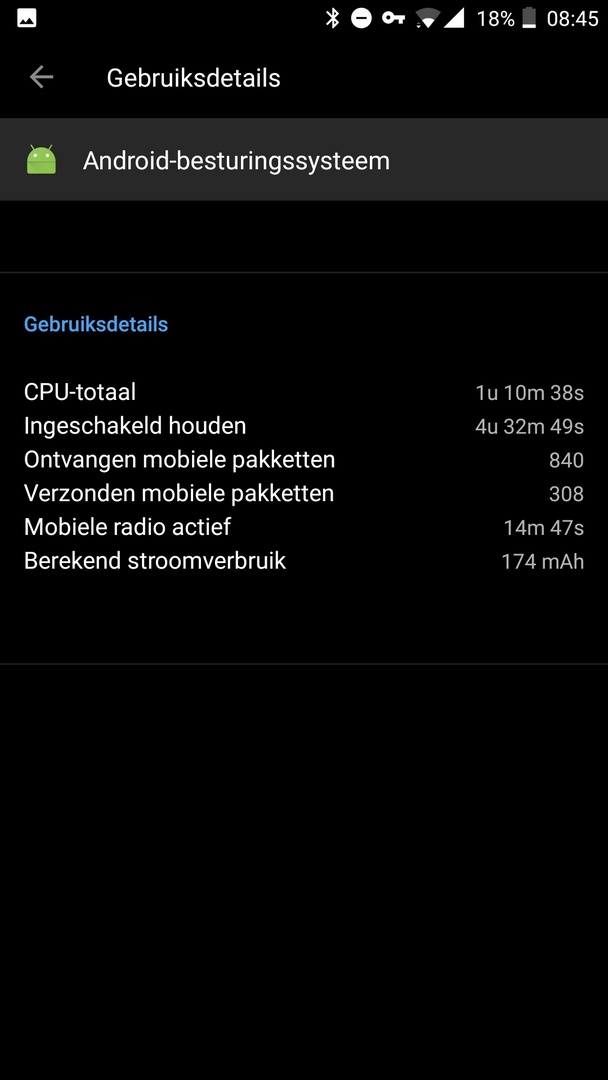

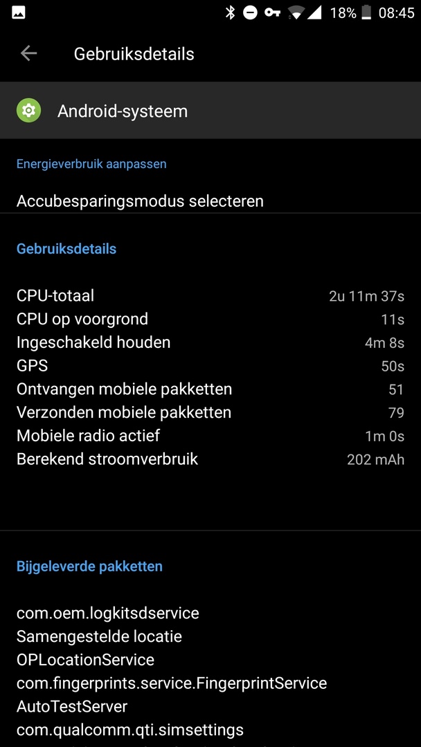

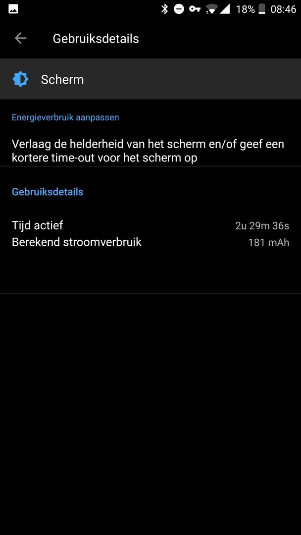

De top 3 is dus Android-systeem, Scherm en Android-besturingssysteem:
Afbeeldingslocatie: https://tweakers.net/ext/f/EdKrOgwVrG6o46L1qNGbvKDb/medium.jpgAfbeeldingslocatie: https://tweakers.net/ext/f/hZW5mErAkr4ulaOw8cd4sQVa/medium.jpgAfbeeldingslocatie: https://tweakers.net/ext/f/OtOtE1dhZhdajpV4g5xLq5yr/medium.jpg
En dan wordt het lastig. Scherm 2,5 uur actief is hier irrelevant, want het scherm stond niet aan op het moment dat ik sliep. Blijven over Android-systeem en Android-besturingssysteem, respectievelijk met +/- 2 uur CPU-totaal / 4 minuten ingeschakeld houden en +/- 1 uur CPU-totaal / 4,5 uur ingeschakeld houden.
Tja en dan is het gissen waarom Android-besturingssysteem je toestel 4,5 uur ingeschakeld heeft gehouden, want dat kan natuurlijk ook veroorzaakt zijn door 1 of andere app. Vroeger gebruikte ik hiervoor Wakelock Detector, maar ja doordat Google de boel verder dicht blijft timmeren is de app alleen nog maar bruikbaar met root. En met root loop je weer tegen andere zaken aan, gedoe met OTA updates, bank apps die niet werken, etc. Oftewel gewoonweg ruk.
En dan laad je 'm weer 2x op (zonder herstart oid), waarvan de laatste keer opladen was voordat ik ging slapen, leg 'm weg en wordt zo'n 7 uur later wakker met dit als resultaat:

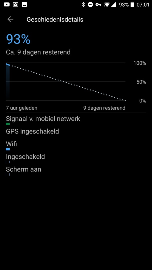

Geen peil op te trekken, WiFi nu de hele nacht verbonden en amper ingeschakeld, zoals het hoort.
Ongeveer een kwartier later corrigeert ie nog even de resterende tijdsduur naar 9 dagen:
