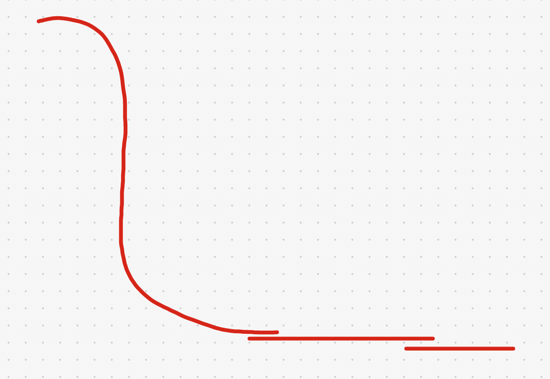

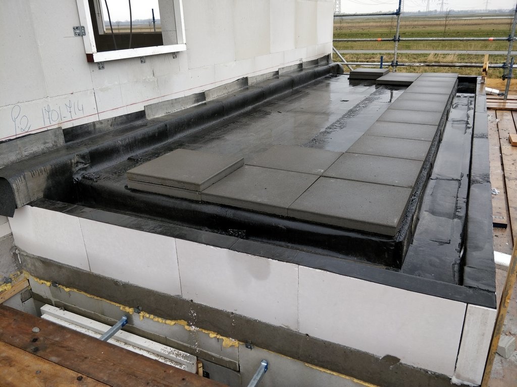

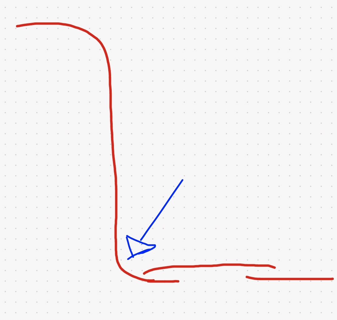

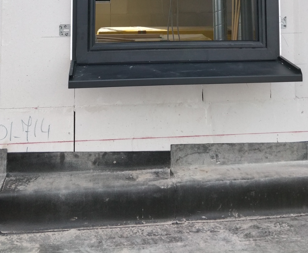

Vraagje voor de dakbedekkers onder ons / ervaringsdeskundigen.
Het platte dak van de aanbouw aan de hoofdwoning is als volgt bedekt.
Afbeeldingslocatie: https://tweakers.net/ext/f/nk7e5G87j5Jh7IErW0uWcRDo/full.jpg
Schets van de zijkant om te tekenen wat er is gedaan:
Afbeeldingslocatie: https://tweakers.net/ext/f/gyfC11wkQOHxYQPISyzLQIfZ/full.jpg
De linker kant is het hoofdgebouw, het water moet naar rechts stromen want daar zit de goot.
Nu ontstaat er een soort van richeltje waar water in blijft staan.
De bouwbegeleider heeft aangegeven dat het niet klopt.
Ik heb de aannemer gevraagd of het eigenlijk zo had gemoeten:
Afbeeldingslocatie: https://tweakers.net/ext/f/Lj0ivqBwxf6mUqzRbWJyjCqx/full.png
Maar de aannemer zegt dat het zo goed is.
Wat zeggen jullie hiervan?

  • nokiaan958GB
Maakt eigenlijk niets uit, beide keren krijg je een richeltje omdat de ondergrond vlak is. Hoeveel afschot heeft je platte dak?
  • mistaoutlaw
  • Laatst online: 16-10 12:37
nokiaan958GB schreef op woensdag 4 april 2018 @ 20:32:
Dat snap ik niet.
Als je het steeds door legt dan krijg je toch geen richel?
Dit is misschien een duidelijker plaatje van de situatie.
Afbeeldingslocatie: https://tweakers.net/ext/f/v5XnqNR3xZzu443oHugW9NOG/full.jpg
Het wat loopt een goot.
I was born intelligent - education ruined me

mistaoutlaw schreef op woensdag 4 april 2018 @ 17:06:
Hmm. Als ik jouw foto's zo zie schieten mij de tranen in de ogen. Ben zelf dakdekker. Maar zo zou ik niet een dak maken.
En de aannemer heeft absoluut geen gelijk.
https://www.google.nl/url...Vaw0WDC7ix_iwLlbbnGweCShb
Dan moet je kijken bij 4.2, Dakdetail afwerken dakrand. De afwerkstrook hoort boven op de baan.
Naar nogmaals je fotos hebben bekeken, vermoed ik, Maar weet het niet zeker. Maar als straks de buiten muur op hoogte is. Dan komt er nog een afwerkstrook over. Want je kunt zo nog niet afwerken. En dan komt alles wel weer goed. Zo zou het wel moeten:)
