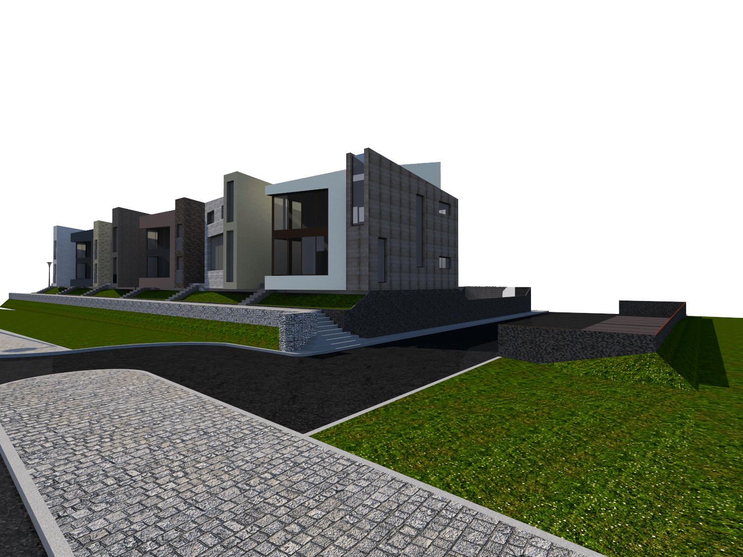

Zag net wel wat nieuwe plaatjes voorbij komen:
Afbeeldingslocatie: https://tweakers.net/ext/f/3lGemUHFqxPrlzwbPtwY3ynr/thumb.png
Afbeeldingslocatie: https://tweakers.net/ext/f/0Ni77KNEFpkWz2BJPFwk5on9/thumb.png
Onze woning is de tweede, nu vooral bezig met materialisering. Plan is MBI GeoStylistics Shaded Gray voor het hoofdvolume en stucwerk (RAL 6012) voor het nevenvolume.
Het dak komt helemaal vol met PV en misschien zonnecollectoren, daar zoeken we nog een betaalbare optie voor. Op dit moment staat er tig m2 aan EPDM in de begroting, dat is nogal overdreven als 95% van die EPDM nooit een straaltje zonlicht gaat zien. @jerh had daar een mooie oplossing voor, kijken of ik de aannemer daar warm voor krijg. Ook altijd geinteresseerd in alternatieve oplossingen :)
