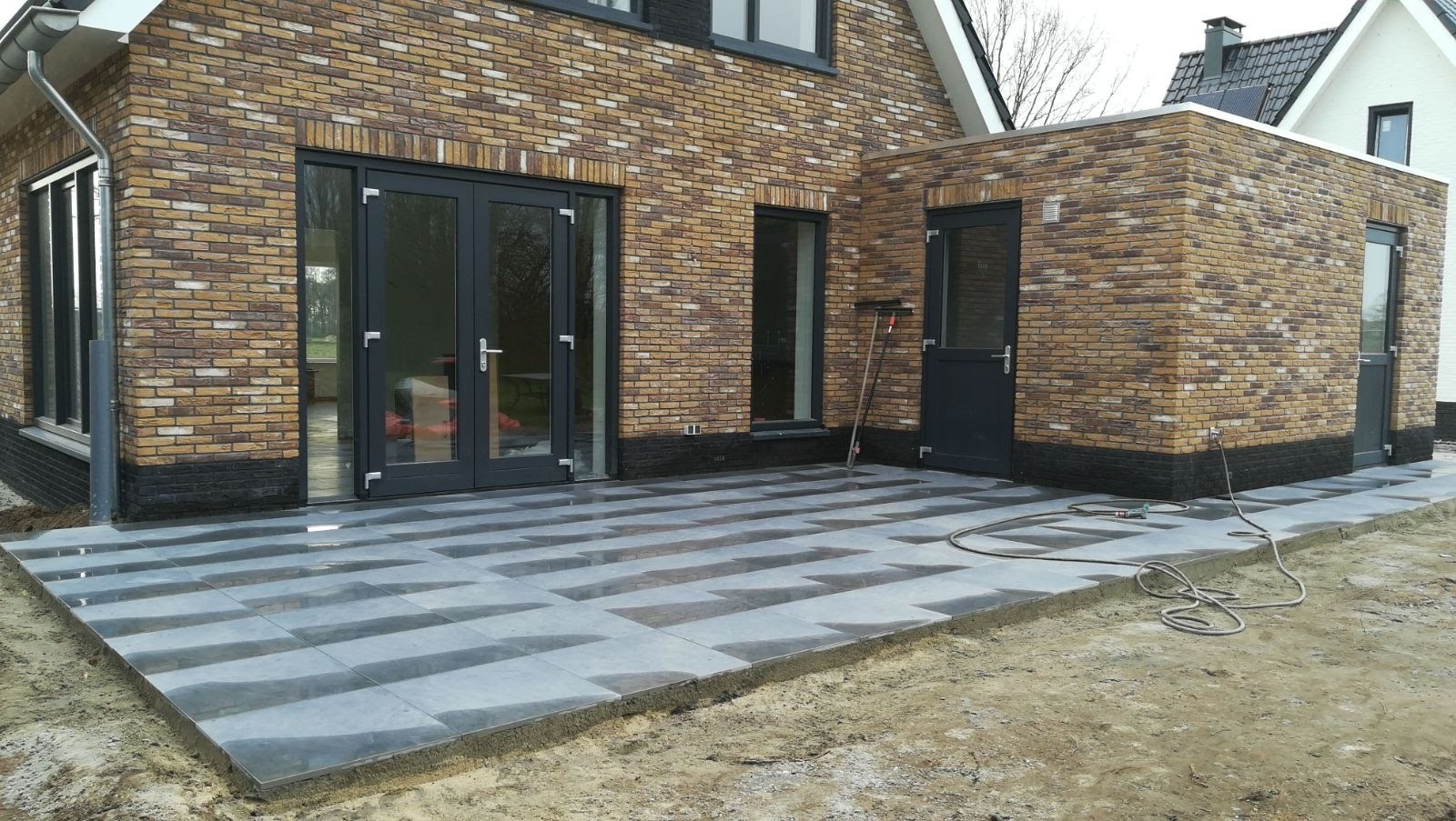

Schilders zijn klaar. Volgende week vloer en keuken erin.
Afbeeldingslocatie: https://tweakers.net/ext/f/ykn2RDWMZZm7EcWHhAWDaFcC/full.jpg

Flink klusje, die haag snoeien :D

Artbij schreef op dinsdag 10 april 2018 @ 08:10:
Die ramen, wat cool! Op het noorden of komt er nog zonwering?

CrashOne schreef op dinsdag 10 april 2018 @ 09:07:
Ik zit ook al te kijken, maar het lijkt wel riet :?
Volgens mij is die foto geschoten langs een schuur/garage ofzo :?
Het lijkt een 6 meter hoge haag, maar dat is het niet volgens mij :P

Grolsch schreef op dinsdag 10 april 2018 @ 09:28:
Is het dak van z'n bijgebouw.

Dat huis is al snel meter of 9 hoog lijkt me. Dit moet vertekenen, of het is 15 meter of hoger.
Is dat een fabriekshal met een camouflage kleedje ?

JaxMcFadden schreef op dinsdag 10 april 2018 @ 09:34:
Kijk, een kenner met zicht op de situatie is aanwezig 8)
Ik dacht al zoiets, ik kan me niet voorstellen dat @Artbij zijn vers geplaatste beukenhaag zo snel groeit :+ 8)

NDF82 schreef op dinsdag 10 april 2018 @ 09:24:
Noorden.
Riet hoef je niet te snoeien ;).
Heb wel 120m1 beukenhaag om te snoeien...
Riet op de foto is 2m40 hoog.

@Artbij En hoe hoog is de nokhoogte van de woning?
  • Artbij
  • Laatst online: 12:00
Artbij
JaxMcFadden schreef op dinsdag 10 april 2018 @ 10:22:
Rond de 10m.

Artbij schreef op dinsdag 10 april 2018 @ 09:53:
Noorden.
Ah, ik zie het nu. Ik dacht dat de "haag" achter de aanhanger begon, waardoor deze zo'n 12-15 meter hoog lijkt :D

Bij ons is de stratenmaker bezig. Terras ligt al te drogen (letterlijk). Erg fijn, doet ook veel voor het aanzicht. Zeker omdat we ook 40cm omhoog moesten met de grond. Nu is het ineens geen bouwput meer.
Terras
Zaterdag overhuizen *O*

Ziet er top uit. Alleen... konden die scharnieren niet zwart/antraciet? Ze vallen nu wel heel erg op in de gevel.
  • MrFl0ppY
  • Laatst online: 17-11 16:45
Geen idee, maar ze springen er op de foto meer uit dan in het echt. Mij valt het niet hinderlijk op als we voor de woning staan.
The Stranger: Do you have to use so many cuss words?
The Dude: What the fuck you talking about?

@Señor Sjon De scharnieren kunnen in alle kleuren van de regenboog. Vraag is alleen of je er het geld voor over hebt.....
Ik zie op veel plekken de scharnieren een andere kleur hebben.

MrFl0ppY schreef op donderdag 12 april 2018 @ 09:49:
Mooi hoor! (y) Wat voor tegel is dat? En hoe is die gelegd?
Pentium 233MHz MMX + Diamond Monster 3D 3DFX Voodoo II
  • MrFl0ppY
Keramiek 60x60. Ze zijn overigens deels nat hoor, hebben gewoon 1 kleur. Donkergrijs, leisteen motief. Liggen in de mortel dus blijft mooi recht.
