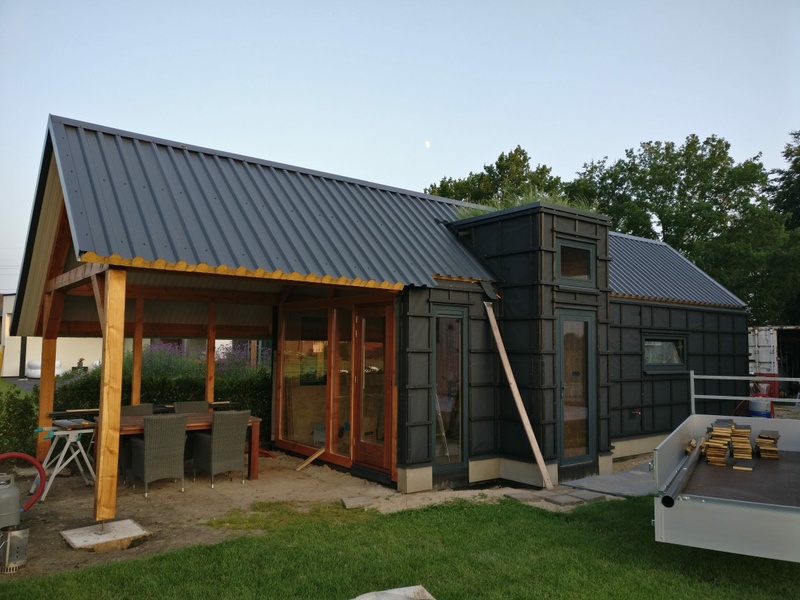

Ik heb een isolatie "probleem". Dat staat tussen haakjes omdat het om ons tuinhuis gaat, dat gebruiken we als tuinkantoor omdat t kan. Het is dus alleen een probleem als we niet in huis gaan zitten te werken maar in het tuinhuis.
Betreft dus dit gebouw:
Afbeeldingslocatie: https://tweakers.net/i/txphf6khcZ4oB0EbrGF7zrCK1nM=/800x/filters:strip_icc():strip_exif()/f/image/mhnPVTeflkukHqKSkmzI0pXU.jpg?f=fotoalbum_large
Op de foto nog niet bekleed, maar inmiddels helemaal klaar (alleen nog een keukentje ontbreekt)
De ruimte is 9x3,7m, ingedeeld in 5m garage en 4m tuinhuis. Het is houtskeletbouw met 120mm glaswol (Rc 3,75), HR++ glas. De ruimten zijn gescheiden door een HSB wand met 70mm isolatie.
Op het dak liggen PUR platen met een Rc van 4. De vloer is OSB op een EPS laag van 120mm
We verwarmen alleen het tuinhuisgedeelte met een pelletkachel.
Simpel gezegd rondom Rc3,5-3,75 isolatiewaarde (wel een groot glasoppervlak met een glazen kopgevel onder de overkapping)
Toch koelt de ruimte naar mijn idee wel érg hard af:
Afbeeldingslocatie: https://tweakers.net/i/8h6GMeWCWlxrCN9f5DNBm82qoOg=/full-fit-in/4000x4000/filters:no_upscale():fill(white):strip_exif()/f/image/pVGgDkrl2ovxU8mAXJiysu6y.png?f=user_large
3 a 4 graden in een uur, bij ongeveer 0gr buiten temperatuur
(1 tempmeter boven in de ruimte op 2,5m, 1 op hoogte van de kachel)
Als ik dan hier kijk dan scoort het slechtste land 3 graden in 5 uur, a.g.v. het feit dat 38% van de huizen is gebouwd voor 1946...
https://www.tado.com/nl-n...iddeld-2-in-vijf-uur-tijd
Afbeeldingslocatie: https://images.ctfassets.net/rro4wewtydcy/Lwz5XFahuopzc37akLfRl/8527606f92236b6a42e6b2143140e40c/EN_Europe_heat_loss_map_V3.jpeg?w=1200&q=90
Wij verliezen 5x meer warmte want 3 graden in één uur...
Als de kachel brandt gaat de temperatuur net zo hard omhoog als omlaag, en dan stook ik maar één ruimte van 3,5x4m (en 4m hoog, dat wel)
Het is niet dat we er iets aan gaan/kunnen doen (om die reden ook geen eigen topic), maar ik had er iets meer van verwacht, op deze manier wordt werken in het tuinhuis in de winter prijzig.
Ik was in de veronderstelling dat ons tuinhuisje wel ongeveer zo goed geisoleerd was als de gemiddelde woning in nederland.
Is Rc3,5 eigenlijk gewoon helemaal niet goed of heb ik ergens een gigantisch warmtelek? Ik zou een tinyhouse om te wonen ook zo gemaakt hebben, maar om ons tuinhuis op woontemperatuur te houden in de winter zou een hoop pellets kosten, ik denk zo een zak per 2 dagen?

Wat voor rookkanaal heb je aan je palletkachel zitten? Een enkelwandige verticale pijp zonder keerklep valt wel in de categorie gigantische koudebrug ja :P
  • Stefke
  • Laatst online: 20-11 16:12
Stefke
Woody179 schreef op vrijdag 1 december 2023 @ 19:24:
Dubbelwandige doorgang door het dak (1m) maar daaronder inderdaad enkelwandig, ongeveer 2m lengte. Daar had ik inderdaad niet aan gedacht, maar dan zou ik verwachten dat het beneden een stuk harder afkoelt dan op 2,5m? Als in: de ruimte loopt dan vol met koude lucht.
De temperatuur gaat op beide hoogten even hard naar beneden?
Zou ik daar een terugslagklep in kunnen zetten? In het verticale kanaal?
[ Voor 7% gewijzigd door Stefke op 01-12-2023 19:44 ]
  • Woody179
  • Registratie: November 2019
  • Laatst online: 28-11 19:52
Stefke schreef op vrijdag 1 december 2023 @ 19:34:
Het kan altijd wel denk ik, ik durf alleen niet te zeggen hoeveel effect het echt gaat hebben. Als je probleem schuilt in een ongewenste luchtstroom dan los je dat wel voor een groot deel op met een afsluitklep (geen terugslagklep).
Als het probleem komt door de koude brug van de schoorsteen dan doet het niet zoveel ben ik bang.

Stefke schreef op vrijdag 1 december 2023 @ 19:02:
Ik denk dat wat meehelpt aan de flinke temperatuurschommelingen is dat je weinig massa hebt.
De ruimte kan je snel opwarmen maar koelt dus ook weer snel af.
  • Stefke
Stefke
https://www.bol.com/nl/nl...ZPlg.2_52.54.ProductImage
Deze aangeschaft via Bol, zal vast goed genoeg zijn voor deze situatie, en anders retour.
elektriekert schreef op vrijdag 1 december 2023 @ 20:28:
Met dat in het achterhoofd is het juist de vraag of het dan inderdaad zo is dat ik veel pellets verbruik. Dat is nu alleen een vermoeden omdat de temperatuur zo snel daalt.
Wat is veel? Dan zou ik het verbruik in kilo's moeten bijhouden bij bijv 20gr binnen en 0gr buiten. Vermoedelijk kun je dat ook weer terugrekenen naar een warmtverlies?
Overigens is het nu nog steeds redelijk comfortabel daar binnen (niet om stil te zitten, maar het voelt er nog niet echt koud
[ Voor 35% gewijzigd door Stefke op 01-12-2023 20:51 ]
  • bbbrumbrum
Warmtetrek kachel kun je ook met een klep in aanzuiglucht oplossen. Verder denk ik idd ook dat het zo snel daalt omdat er geen massa opgewarmd is.
  • Stefke
Stefke
Nog even gekeken naar gisterenavond; in 5uur van 21,1 naar 12,8 graden... (buiten -1 a -2 gr)
Zojuist de kachel weer op 11gr gezet (stond agfelopen nacht uit, temp gedaald naar 9gr vanmorgen.
Dan pendelt ie tussen de 12-en-10-ish, maar zodra hij uitgaat zakt de temp van 12,1 naar 10,5 in één uur. Buitentemp is nu -1,5.
De "massa" is dan toch zeker >10gr (?), dus dan zou ik toch verwachten dat het dan wat minder snel daalt?
De kachel werkt op de lucht van de ruimte (geen gesloten aanzuigtraject). Dat betekent dat ie nu dus via de ventilatieopeningen van de kozijnen (die staan open) en de afzuiging van het toilet lucht aanzuitgt. Dat zou geen probleem moeten zijn, want ventileren moet toch?
De kachel staat voor de glasgevel, die is opgebouwd uit 150mm douglashout met daarin sponningen gezaagd (met HR++ glas). Ik zou in de kozijnbalken direct achter de kachel een serie gaten kunnen boren met een roosterje, dan zuigt de kachel in principe direct achter zich lucht aan. Wellicht scheelt dat ook wat m.b.t. efficienter stoken, maar als de kachel niet brandt geeft dat natuurlijk geen voordeel.
(NB. op de bovenverdieping - met vide - staat een ventilator die gaat draaien zodra de temperatuur toeneemt zodat de warmte bovenin in ieder geval wat gaat circuleren. Vandaar dat ik op die hoogte ook een tempmeter heb staan.
edit: Ons huis (700m3) heeft een warmteverlies van +/- 4kW, dat lijkt te kloppen aangezien onze 6kW WP geen enkele moeite heeft het warm te houden (draait momenteel rond de 30%)
Ik mag toch hopen dat ons tuinhuis (60m3) max 1kW nodig heeft? Dat zou ik eens kunnen checken door een 1kW electrische verwarmer aan te zetten als het tuinhuis 20gr is, kijken of ie dat kan bijhouden of dat ik hem bij op 2kW moet zetten
[ Voor 22% gewijzigd door Stefke op 02-12-2023 09:29 ]
  • bbbrumbrum
Stefke schreef op zaterdag 2 december 2023 @ 09:20:
120mm glaswol geeft overigens geen wandisolatiewaarde van 3,75. Dat is puur het isolatiemateriaal zelf.
Kan zomaar zijn dat je huis >2x zo goed geisoleerd is.
Het glas is natuurlijk nog veel "slechter" en heeft ook een flink aandeel in verliesoppervlak van de ruimte.
Daarnaast heeft je huis WTW toch? En een bonk betonnen warmtebuffer rond de verwarmingsbron (VVW).
Kachel niet van buiten aan laten zuigen is wel jammer. Die werkt dan letterlijk zichzelf tegen.
Je hebt er geen massa in zitten... Dus het is snel weer warm en snel weer koud.
Een huis met stenen muren, of helemaal perfect vloerverwarming, heeft een hele massa die als die eenmaal is opgewarmd de warmte lang vast houd. Ik denk dat t daar in zit.
Oh dit is al gezegd zie ik :+
13480 Wp solar | 2x Panasonic 7j met 1x 300l sww | Laadpaal installateur, pb voor een offerte

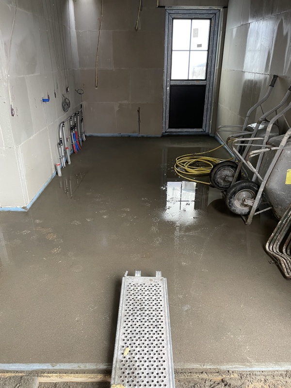

Vraagje: ons huis is nog niet wind & waterdicht (vooral de garage niet), maar elektra werk & loodgieterwerk is al wel gedaan. Vrijdag is de zandcement vloer gelegd, maar zoals je ziet op de foto hieronder (vanmiddag gemaakt) is de garage op dit moment weer helemaal nat door de regen (komt door de kanaalplaten van de garage).
Is dit een normale gang van zaken bij het bouwen van een huis? Kan dit geen kwaad?
Afbeeldingslocatie: https://tweakers.net/i/5gk7fcz8W33M5QWohZ_8EKBswGI=/x800/filters:strip_icc():strip_exif()/f/image/tAO9AxSYMCmcAJwuLlf2Pjnf.jpg?f=fotoalbum_large
  • Andrehj
LennartTW94 schreef op maandag 4 december 2023 @ 16:38:
Bij beton schijnt het mee te vallen, geen idee hoe dit bij een zand-cement dekvloer zit.
In ieder geval vind ik het wel bijzonder. Normaliter zorg je eerst voor een dak en kozijnen, en ga je dan pas een dekvloer storten...
Ik zou het bedrijf wat de dekvloer heeft gestort eens vragen wat ze hiervan vinden.

Andrehj schreef op maandag 4 december 2023 @ 16:55:
Dak & kozijnen zitten wel in het huis. Alleen de garage is nog 'open' (geen garagedeur) en nog geen afsluiting van het dak op de garage (alleen de kanaalplaten op dit moment).
Hou er even rekening mee dat die grafiek alleen voor Tado eigenaren geldt en niks zegt over het gemiddelde van woningen in een land.
En je tuinhuis koelt zo snel af omdat er geen massa is die als warmtebuffer kan fungeren. Je verwarmd eigenlijk alleen de lucht (en wat hout en gips) en als je goed ventileert ben je de warmte snel kwijt.
Normale gang van zaken en bouwen is bijna tegenstrijdig :)
Een cementdekvloer is na een dag beloopbaar. Dan dringt er eigenlijk geen water meer in. Droogtijd is verder een cm per week.
Mijn huis is slimmer dan ik...
Volgens een zandcementvloer aanlegger is het niet normaal (zie punt 14 bij https://www.multivloerenbrabant.nl/tips/)
Wat wordt je vloerafwerking? Zeer waarschijnlijk zitten er straks allemaal putjes in je vloer vanwege de waterdruppels. met tegelwerk ga je het wel redden denk ik, maar voor pvc vloer niet.
Hebben precies hetzelfde gehad. Waren er ook niet echt blij mee. Bij jullie ziet het er verder wel veel netter uit ;)
Is uiteindelijk wel goed gekomen.

Tijgerhaai schreef op maandag 4 december 2023 @ 20:03:
Ja zitten putjes in de zandcement vloer bij de garage door de waterdruppels. We krijgen een verlijmde pvc vloer, maar ik denk dat de putjes dan niet heel erg uitmaken omdat er toch nog geegaliseerd moet worden?

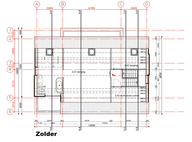

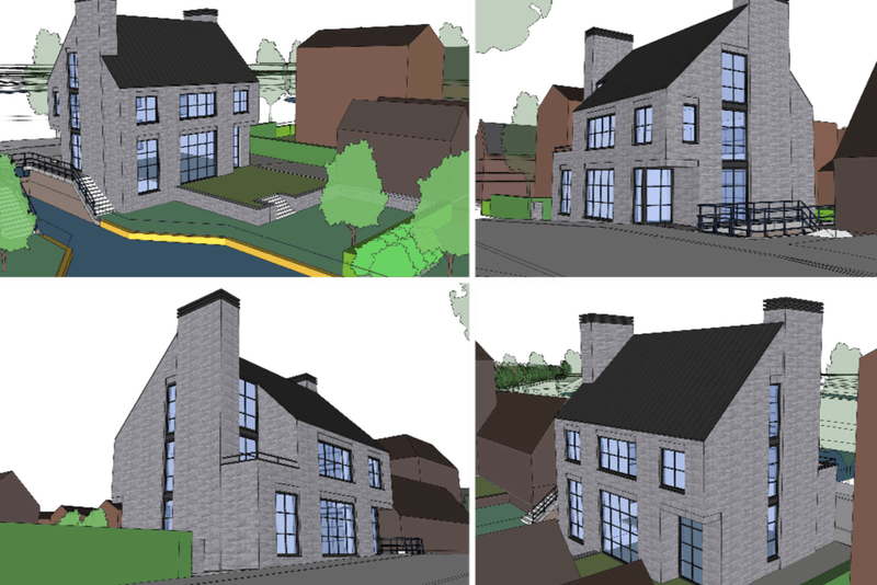

Hallo,
Ik heb dit forum nog maar net ontdekt (vanuit het keuken forum) maar ik ben er van overtuigd dat ik veel van jullie kan leren. Volgend jaar gaan we een woning bouwen in Amersfoort, de vergunningsaanvraag gaat dit jaar nog de deur uit. Ik heb veel vragen, maar ik zal me eerst wat beter inlezen voordat ik dubbele vragen ga stellen. Bijgaand ter info de plattegronden en een (iets verouderd) 3D sfeerplaatje. Dat communiceert toch wat makkelijker. Alvast bedankt, en ik zal mijn best doen om anderen te helpen waar mogelijk.

  • Dennepen
  • Laatst online: 02-04-2025
gerhard69 schreef op maandag 11 december 2023 @ 17:45:
Hallo,
Goed om te horen welkom en ziet er goed uit!
Hebben jullie de welstand al doorlopen? Ik vraag we namelijk af als je dit jaar de welstands aanvraag doet je ook voor de omgevingsvergunning volgens oude procedure in aanmerking komt ipv omgevingswet die vanaf 2024 geldt incl WKB.
  • gerhard69
  • Registratie: December 2023
  • Laatst online: 03-09-2024
Dennepen schreef op maandag 11 december 2023 @ 18:19:
We hebben in eerste instantie te maken met de supervisor - zeg maar de wijk-architect. Ook wel “the office of broken dreams” genoemd. Schetsontwerp en voorlopig ontwerp gingen soepel, alleen de gevelsteen (geostylistix grey) moesten we vervangen (gekozenvoor vandemoortel brick R) . Het definitief ontwerp ligt daar nu ter goedkeuring, zou goed moeten komen. De architect heeft aangegeven sowieso de vergunningsaanvraag dit jaar de deur uit te doen, huj houdt wel van een beetje bravoure. Dan zouden we binnen de oude procedure vallen. We zullen het wel zien.

  • gerhard69
Wijkarchitectuur is een samenwerking tussen Ontwikkelingsbedrijf Vathorst en West 8 architecten. Doen ze goed overigens. Op onze locatie mogen geen betonnen gevelstenen, alleen gebakken gevelstenen. De Brick R hebben we gelukkig ‘in het echt’ gezien (met antraciet voeg). De sterke nuancering is/vinden we erg mooi in combinatie met de industriele stijl, maar gelukkig is smaak persoonlijk :-)
Welkom!
Ik probeer de vloerniveau 's te begrijpen. Is de BG nu een soort van split-level?
Ik zie een badkamer op de 2eVD. maar de rest is daar berging? Waarom die keuze?
Hallo,
klein tipje: ik druk in deze fase de stramienlijnen nooit zo af, het vertroebelt naar mijn mening de tekening. Ik druk ze of in het heel licht grijs af, of de laag staat zelfs even helemaal uit. voor het bouwen uiteraard noodzakelijk maar voor de presentatie en ontwikkeling van je indeling eigenlijk alleen maar ruis. de hoogte lijnen druk ik wel altijd af, maar die voegen iets toe aan de informatie om een ruimtelijk beeld te hebben bij 2D tekeningen
“It’s because that’s why”
  • gerhard69
Conrado schreef op maandag 11 december 2023 @ 21:48:
Welkom!
Klopt, begane grond is split level. De woonkamer is 3 meter hoog, de keuken 3.5. De zolder wordt grotendeels sportruimte, met twee fietsen, een roeitrainer, skitrainer, loopband en een krachtstation. Daar heeft de architect ‘berging’ bijgezet maar dat klopt dus niet. Naast de sport zit de wellness met sauna, dubbel bad en douche/stoomcabine. De kleine ‘berging’ op zolder wordt de logeerkamer.
  • gerhard69
twain4me schreef op maandag 11 december 2023 @ 22:20:
Thx. Ik heb de tekeningen 1-op-1 gekopieerd uit een PDF van de architect, het woord ‘stramienlijnen’ kende ik tot 5 minuten geleden nog niet eens. Ik zal de architect binnenkort eens vragen om een ander formaat, maar hij is denk ik heel druk om de komende 3 weken nog een aantal aanvragen voor omgevingsvergunnigen de deur uit te krijgen :-)
  • Rob-T6
  • Laatst online: 03:41
@gerhard69
Eerste indrukken, ongenuanceerd als waarschuwing vooraf 😁
B.g.g.
1. Een hele kleine entree, waarom de tredes hierin?
2. Krappe ruimte tussen de trap en meterkast.
3. Waar komt de garderobe?
4. Grote keuken lijkt het, maar waar komt de eettafel?
5. Ik zou het kantoor deel iets meer afscheiden van de woonkamer.
6. Weinig raam lijkt het in de woonkamer
7. Ik mis het erker deel in de impressies?
Verdieping
8. Een badkamer met balkon?
9. Totaal 3 grote badkamers in huis?
10. De tussen muurtjes tussen het bureau en de kast in alle slaapkamers legt de indeling al op papier vast.
11. Lange smalle gang, kan erg benauwd voelen
Zolder
12. Denk om je ventilatie!
13. Waarom een schuifdeur?
14. Een badkamer zonder douche?
Niet te zwaar bedoeld hoor. Maar dit komt in me op als ik het zie.
  • Conrado
  • Laatst online: 10:42
Conrado
gerhard69 schreef op maandag 11 december 2023 @ 22:40:
Termen als ‘Berging’ hebben met bouwbesluit te maken. Waarschijnlijk zijn de dakramen te klein om het ‘slaapkamer’ te noemen. Echter bij verkoop is slaapkamer veel meer waard per m2.

  • gerhard69
Rob-T6 schreef op maandag 11 december 2023 @ 22:45:
@gerhard69
B.g.g.
Verdieping
Zolder
Deze mate van ongenuanceerdheid kan ik goed hebben :) We gaan de situatie nav je suggesties nog eens tegen het licht houden.
1 - we willen (ook) een doorgang vanuit de hal naar de keuken, en daar zit 90cm hoogteverschil tussen.
2 - niet bij stilgestaan, is een gevolg van 1 maar misschien kunnen we nog wat naar links schuiven
3 - onder de trap zit een zee van ruimte
4 - de eettafel is al ingetekend in de woonkeuken
5 - er komen waarschijnlijk twee taatsdeuren. We willen verbinding houden met de (hond in de) woonkamer. Nu werken we met 2 bureaus IN de woonkamer.
6 - het raam in de woonkamer is ongeveer 2,5 hoog en 3,5 breed, lijkt me voldoende.
7 - scherp, klopt. We hebben er in de breedte een meter afgehaald, alleen de woonkeuken breder gehouden.
8 - naast onze slaapkamer zit ook de waskamer. Balkon is reuze handig voor de was en daarnaast twee stoeltjes om met zn 2en in de avondzon over het park uit te kijken.
9 - een inloopdouche bij onze slaapkamer, een badkamer voor onze 3 zonen en een sport/wellness op zolder maakt inderdaad 3
10 - het worden inbouwkasten, maar goed punt om de muurtjes demontabel te houden
11 - is een gevolg van de meter die we eruit gehaald hebben, misschien kijken of we de gang 20cm breder kunnen maken. Zijn daar richtlijnen voor?
12 - komt goed
13 - om de hoge ruimte in het midden van de zolder zo efficient mogelijk te kunnen gebruiken
14 - nee, met sauna en douche/stoomcabine maar op deze resolutie zie je dat niet meer
Constructieve feedback, bedankt.
  • gerhard69
Conrado schreef op dinsdag 12 december 2023 @ 07:35:
Even checken met de architect.
Heeft er waarschijnlijk ook mee te maken dat we de afbouw van de zolder budgetair op de laagste prio hebben gezet. Er zullen best wat tegenvallers komen en we hebben een lang lijstje met wensen, dus onderweg zijn er nog wat keuzes te maken.
  • Conrado
Conrado
gerhard69 schreef op dinsdag 12 december 2023 @ 08:18:
Dat begrijp ik en dat hebben we zelf ook gedaan. Maar wat grotere dakramen nu kan voldoende zijn ;)
  • FabianGTI
Conrado schreef op dinsdag 12 december 2023 @ 14:37:
Hmm, dat is wel meteen een goede om mee te nemen voor onze woning, we hebben nu in beide kamers een gevelraam(pje) en een dakraam, ik heb alleen geen idee of dat voldoende is om voor 'kamer' door te gaan.
Net even wezen kijken naar een soortgelijke woning die de aannemer bijna gereed heeft, leuk om er eens doorheen te lopen ondanks dat we wel van alles hebben aangepast. :)
  • Stefke
Stefke
Hallo,
Er zijn ook weer van die ini-mini bankstellen ingetekend waardoor het lijkt dat je makkelijk een 3 + 2 zits en nog twee fauteuils kwijt kunt, maar dat is - als ik t zo zie - gebaseerd op een breedtemaat van ong. 60cm (meet maar na?). Je zithoek lijkt ruim op deze manier maar is dat niet echt.
Een fatsoenlijke 3-zits bank zal meer het formaat hebben van de tafel die ingetekend is in de keuken...
[ Voor 5% gewijzigd door Stefke op 12-12-2023 17:22 ]
