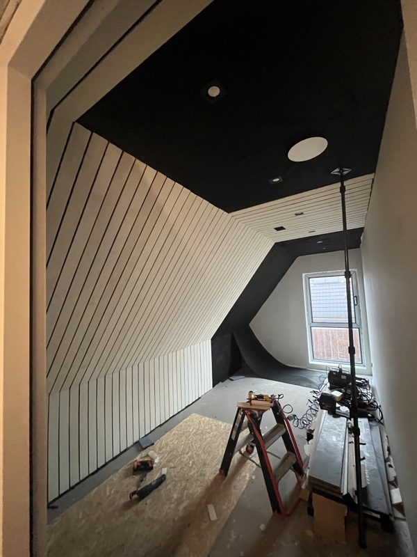

Plaatje van mn eigen bouw, alles zelf met eigen handen gedaan. Bijna klaar om binnen te beginnen:

Gaaf! Hoelang ben je er mee bezig geweest? En nog gewoon gewerkt?

Vanaf aankoop van de grond ben ik nu 3 jaar bezig.
Ik heb eerst een tinyhouse gebouwd van 55m2, plus een geisoleerde schuur waar oa wasmachine, droger en extra koel/vriescombi staan (scheelt ruimte in tiny).
Daar zijn we eerst gaan wonen.
Grote zeecontainer ernaast voor alles wat we niet kwijt konden, plus bouwmateriaal.
En van daaruit nu deze woning aan het bouwen.
Ik verwacht nog wel een jaar zoet te zijn.
Alles naast fulltime eigen onderneming.

empi_tweak schreef op dinsdag 26 december 2023 @ 09:27:
Samen met mijn gezin zijn we een huis aan het bouwen en ik ben erg trots op hoe ver we al zijn. Eind Mei zijn we begonnen.
Geweldig…!
Maar, bouw je nu één of twee huizen?
Mijn huis is slimmer dan ik...

Conrado schreef op dinsdag 26 december 2023 @ 12:04:
Geweldig…!
Als je goed kijkt zie je zelfs 3 huizen 😉
Het zijn 3 kavels en wij hebben de middelste.
