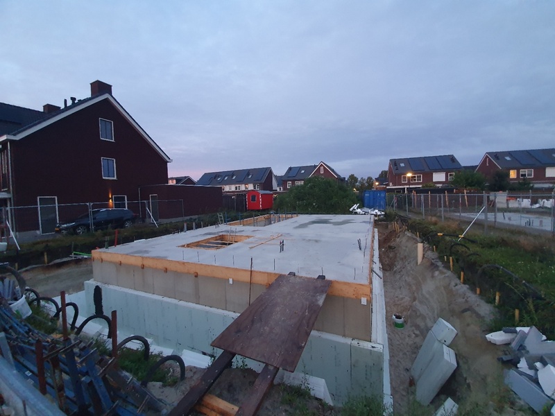

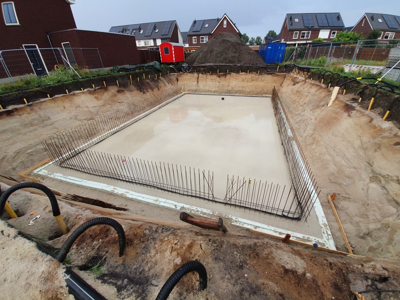

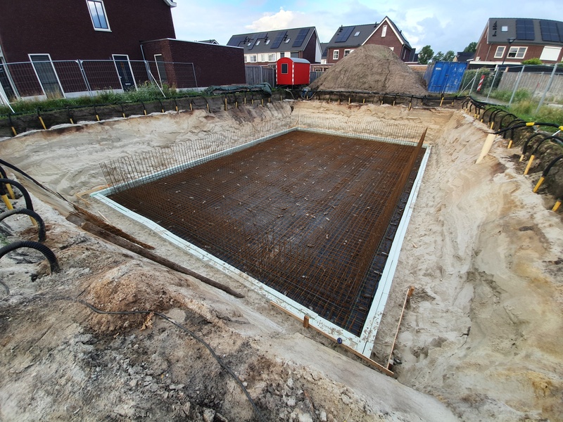

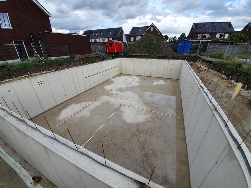

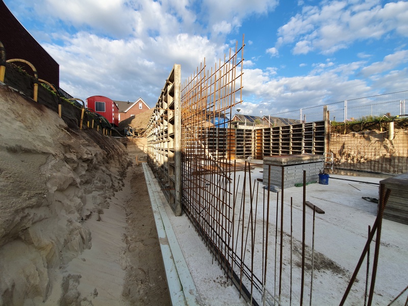

De XPS-vloerisolatie heb ik zelf gelegd, hier is vervolgens de fundering op gestort, Hierna heb ik weer de wanden geïsoleerd met XPS (i.c.m. 2k Bitumen). Ze hadden nog nooit gezien dat er rondom 24cm XPS tegenaan zat en vonden mij maar een gekke Hollander haha, maarja, ik heb als doel een zeer goed geïsoleerde passieve woning te bouwen en had de isolatie scherp in kunnen kopen 😉
Bovenop de kelder ben ik verdergegaan met ICF-bouwblokken. Dit had als voordeel dat de isolatieschil doorliep en dat de keldermuren niet zo dik hoeven te worden. (t.o.v. traditioneel: binnenmuur+ dikke isolatie + spouw + buitenmuur welke er normaliter op komt).
Hierbij wat foto’s van de kelder:
:strip_exif()/f/image/cHzIinG8osCM51NcXa6Rtwb8.jpg?f=fotoalbum_large)
:strip_exif()/f/image/x5EnJJwkuwE89Og1Onfa4YZf.jpg?f=fotoalbum_large)
:strip_exif()/f/image/WomXbIBpW7e3pARG6ekK6qd4.jpg?f=fotoalbum_large)
:strip_exif()/f/image/ia656cpkn2m4evIZnd3yzqLJ.jpg?f=fotoalbum_large)
:strip_exif()/f/image/LttwArEdAKz3SIsMWZalvVsx.jpg?f=fotoalbum_large)
:strip_exif()/f/image/tq7Jbq3KUqlIK4KzGvDnRAQI.jpg?f=fotoalbum_large)

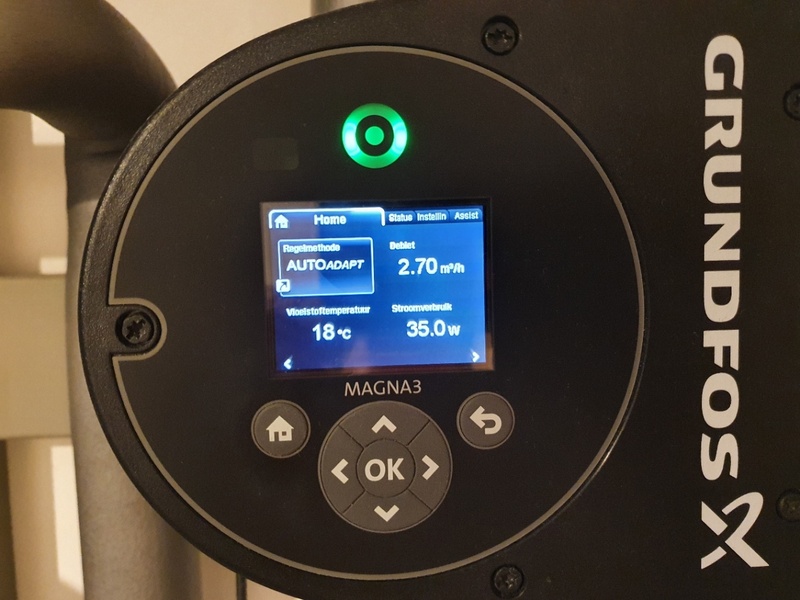

80W werd mij ook verteld, maar mijn alpha innotec WZSV 122K3M doet constant 250W tijdens het koelen. Nog steeds meer dan waardGameSmurf schreef op dinsdag 9 augustus 2022 @ 13:18:
De COP ligt gemiddeld hoger bij WWWP, maar ik denk dat de grootste winst tijdens het koelen ontstaat, hierbij is het een circulatiepompje van 80W bij een WWWP vs een compressor van x kW bij een LWWP.
En hoeveel moet hij draaien om de bron weer op te laden? of is er nog een soort tussenstand waarbij hij wel rondpompt voor de regeneratie maar we het geen koelen noemen?Fabian schreef op dinsdag 9 augustus 2022 @ 17:00:
edit: sorry is offtopic, ik dacht dat we elders zaten.
[ Voor 6% gewijzigd door twain4me op 09-08-2022 17:05 ]
twain4me schreef op dinsdag 9 augustus 2022 @ 17:03:
Denk niet dat er zo'n tussenstand is. Nog niet kunnen herkennen aan het stroomverbruik.
Grafiek over de afgelopen 7 dagen. 250W voor koelen, 1,6kW piek 's nachts voor opwarmen tapwater, 's ochtends een 1,6 kW piek tijdens het douchen.
Dank voor die data, van de week zag ik in het WW WP topic ook al dergelijke vermogens (dik 200W).Fabian schreef op dinsdag 9 augustus 2022 @ 17:00:
Dat is rond de helft tot 1/3 van een LW WP. Maar omdat men met WW meestal veel meer uren koelt durf ik de stelling wel aan dat het koelen met een WW WP niet of nauwelijks goedkoper is dan met LW.
SWW is met LW iets efficiënter door de gemiddeld hogere brontemperatuur (mits je de SWW run rond 14 uur doet).

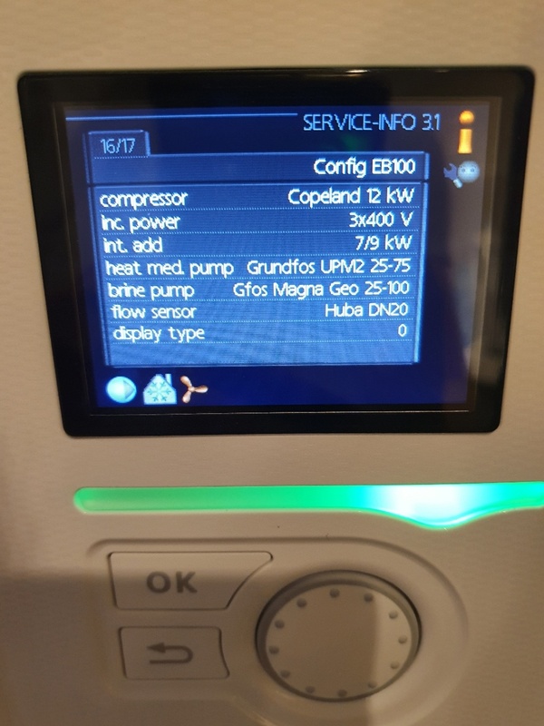

Ik heb even e.e.a. uitgezocht. In mijn huidige woning (Nibe WWWP uit 2015) gebruikt de installatie tijdens het koelen het volgende:
- Grondpomp van WP:
o Magna Geo 25-100
:strip_exif()/f/image/CsCtobhxE3P6gAWrMGKlrvOc.jpg?f=fotoalbum_large)
o Deze staat tijdens de koelstand fixed op 70% (meer flow heeft geen nut want de warmtewisselaar wordt dan de bottleneck)
o Volgens deze link verbruikt deze bij 70% 93.65W

- Circulatiepomp vloerverwarming (deze telt eigenlijk niet mee, want die heb je ook nodig bij een LWWP)
:strip_exif()/f/image/CmtSlybXOhU2rLLYU9rYtykj.jpg?f=fotoalbum_large)
o Debiet 2.7m3/h (0,75 L / s)
o Verbruik 35W
o Aanvoer = 18 graden
o Retour = 21 graden
o Koelvermogen: Q = m*c*dT = 0,75 * 4186 * 3 = +/- 9.4kW

Combineer je hier de actuele hardware prijzen met jouw prijs voor de bron uit 2015?GameSmurf schreef op dinsdag 9 augustus 2022 @ 18:56:
- Grondpomp van WP:
o Magna Geo 25-100
- Circulatiepomp Nibe PCM (Koelmodule):
o Deze pompt het CV water door de warmtewisselaar
o Verbruikt fixed (stand 3): 33W
o Verbruik 35W
Zonder de circulatiepomp van de vloerverwarming gebruik ik hiervoor 93.65 + 33 = 126,65W

Hier het grondwerk klaar en de bekisting klaar ook het betonijzer ligt er in en eigenlijk klaar voor de betonstort. Maar er mist 1 ding wat mij gezegd was dat ik dat binnen een dag kon krijgen we zijn nu 3 weken verder en krijg het volgende week hopelijk.
Probleem is dat de controleur van de gemeente dan op vakantie is. Dus +- 4 weken vertraging.
Nu snap ik dat koelen goedkoper is maar wanneer het salderen er af is heb ik wanneer het warm is toch genoeg stroom.
