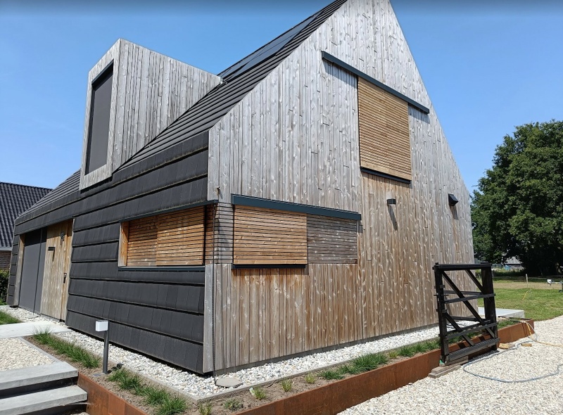

Dat polytec is hartstikke leuk en duur! Wij hebben uiteindelijk gekozen voor een alu deur en daar hout strips op verlijmd. Daar stonden alle partijen achter en was acceptabel qua prijs.
Bij ons rade iedereen ook hout in alu kozijnen af. Daarom dus alu in alu met hout er op.
En zoals gezegd door anderen is het vooral interessant om rond te zoeken en die voor te dragen.

RoelsRules schreef op vrijdag 15 juli 2022 @ 15:46:
Heb je hier toevallig een foto van? Wellicht is dit dan het beste alternatief voor wat wij willen.

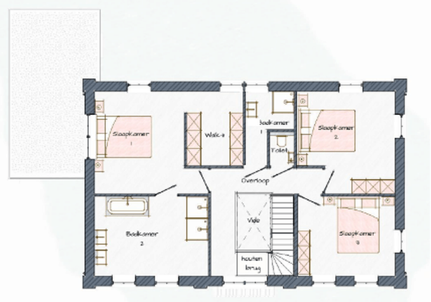

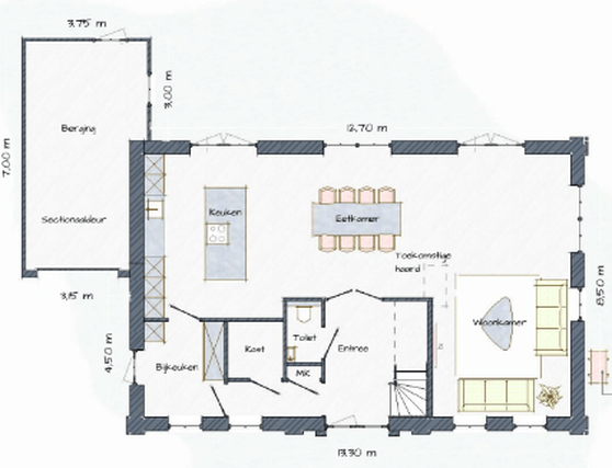

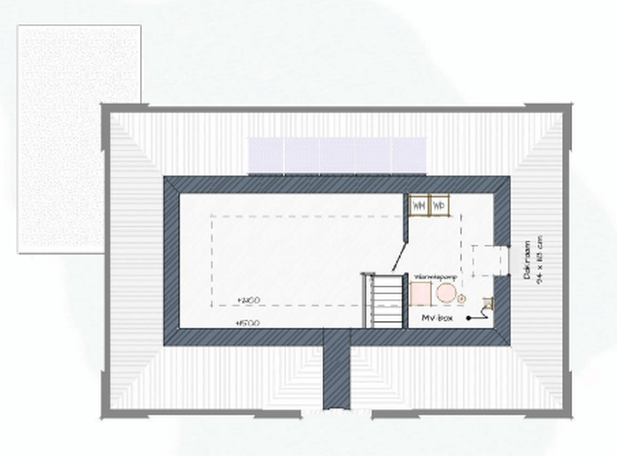

Ik zal me hier ook eens melden. We mogen een huis bouwen in Noord Brabant, en de tekeningen beginnen wat definitievere vorm aan te nemen.
Members only:
Ik sta open voor jullie suggesties en goede ideeën!
[ Voor 11% gewijzigd door big bang op 16-07-2022 14:29 ]

big bang schreef op zaterdag 16 juli 2022 @ 14:24:
***members only***
1 installatietip: je hebt al staaldak: mooi helemaal (!!) volmikken met PV, dakramen naar Noorden en de dakranden omhoog brengen zodat het optisch in-dak en superstrak is!

bbbrumbrum schreef op zaterdag 16 juli 2022 @ 15:03:
Thanks. Nok is in N/Z richting dus de daken zijn oost-west. Er komen zeker meer PV op dan nu op de tekening staan, maar ik leg me daar niet graag vergunningtechnisch op vast.

Dan zal ik me na jaaaaaaren van afwezigheid op GoT ook maar weer eens melden :)
Na de afgelopen jaren een huis te hebben gerenoveerd en van energielabel E naar B te hebben gebracht is die woning verkocht om bij mijn vriendin te gaan wonen (Vlaams-Brabant, België).
Hoewel ik me kon inkopen in haar woning waren de mogelijkheden tot verruimen beperkt. Daarom hebben we al snel besloten voor een nieuwbouwwoning te gaan.
Na het vinden van een mooi stuk grond in dezelfde straat (we gaan van nummer 6 naar nummer 14c) hebben we zelf ouderwetsch met potlood ende papyrus onze ideeën uitgewerkt en er in gedachten doorgewandeld om een logische flow te hebben in het huis.
Hiermee zijn we in maart 2021 naar onze architect getrokken en zijn onze ideeën omgezet in een echte tekening om onze bouwaanvraag in te kunnen dienen.
In 2020 hebben mijn schoonouders een houtskeletbouwwoning laten bouwen door dezelfde firma als waar wij mee in zee zijn gegaan wegens bewezen kwaliteit.
In tegenstelling tot Nederland doen ze hier niet echt aan een welstandscommissie etc. De enige voorwaarde was dat de voorste vouwlijn (de naar de straat gerichte muur) tenminste 9 en maximaal 10 meter zou bedragen aldus de verkavelingsvergunning.
Het eindresultaat waarvoor in december 2021 een bouwvergunning is afgeleverd ziet er als volgt uit:
Gelijkvloers:
Afbeeldingslocatie: https://tweakers.net/i/i-b0uVpcQKlGCXWr1MoB-aF_4bc=/x800/filters:strip_exif()/f/image/tJu6g1uikp17UL2JHIjyRUex.png?f=fotoalbum_large
1e verdieping:
Afbeeldingslocatie: https://tweakers.net/i/9ChBsFYE8mGnh2n6-iSDARfccqY=/x800/filters:strip_exif()/f/image/SZNutDLiRdQq7VvzrK3Sb14v.png?f=fotoalbum_large
Zolderverdieping:
Afbeeldingslocatie: https://tweakers.net/i/vkXB0FTEWOaTMAlfqzvZVlEsUQg=/x800/filters:strip_exif()/f/image/b4DNJkZWbWGBZfCu4VTk4MCm.png?f=fotoalbum_large
In de grond zitten 2 waterputten van elk 7.500l, gecombineerd tot 1 grote van 15.000l. Tegenwoordig is een infiltratieput ook verplicht, dus overloop van de hemelwateropvang komt eerst daar nog op uit alvorens af te mogen voeren naar het riool.
Tel daar ook nog de verplichte septische put bij en dan is het onder de grond wel ongeveer vol.
Voor de garage komt een oprit voor 2 auto's met een laadpaal. Boodschappen kun je via de garage in de berging brengen die ook vanuit de keuken/eetplaats bereikbaar is. Ook zit de achterdeur in de garage, hoewel deze in de praktijk voor de voordeur zit. Het enige onlogische maar gezien de inplanting zagen wij noch de architect een andere oplossing.
Vanuit de voordeur kom je in de inkomhal met links naast de voordeur direct het toilet en de toegangsdeur naar onze kantoorruimte. Mijn vriendin werkt sowieso vanuit huis en naast mijn werk als treindienstleider doe ik nog IT in bijberoep. Op deze manier kunnen we werkrelaties ontvangen zonder dat ze in onze privé hoeven te komen.
Vanuit het kantoor is er een doorgang naar onze leefruimte. Deze doorgang zal in principe open staan maar er komt een schuifdeur om de ruimte toch los te kunnen koppelen van onze leefruimte als er derden zijn.
De verdieping is bijzonder royaal, maar kleinere kamers leverde meer stukken plat dak op en dat was duurder ten opzichte van zoveel mogelijk gelijke buitenmaten te hanteren.
Er is dus een badkamer alsmede een 2e douchekamer. Hiervoor had ik het meubilair al, gekocht voor mijn renovatieproject dat ondertussen verkocht is zonder dat dat meubilair ooit geplaats is.
Ook zijn er 2 kinderkamers die voldoende groot zijn om er ook te zijner tijd een bureau en dergelijke te kunnen plaatsen. Gezien de betonstop en woningnood verwachten we niet dat onze kinderen snel het huis uit zullen zijn, beter reeds op anticiperen dus ;)
Uiteraard is er voor ons ook een master bedroom met dressing, hoewel we de echte maatkasten nog uitstellen tot onze buffers weer volledig op peil zijn. Tot die tijd zullen wat IKEA-kasten ook wel volstaan :)
Tussen de badkamer en douchekamer is er een technische koker die bereikbaar zal blijven door een uitneembare houten plaat om toekomstige technieken eenvoudig van boven naar beneden te kunnen krijgen.
Tenslotte op de zolder is er nog een technische berging waar het ventilatiesysteem D (WTW) geplaatst zal worden samen met een buffervat voor een zonneboiler.
In de zolderoverloop zal er een loopband en infrarood-cabine komen te staan. De hobbyruimte is enorm groot maar het is mogelijk om deze nog op te delen in 2 kamers zonder enorm ingrijpende werken te moeten doen.
Om voorbereid te zijn op de toekomst zal er niet meer met gas gewerkt gaan worden maar zal de woning verwarmd worden middels een warmtepomp en komen er 16 zonnepanelen en een zonnecollector op het dak.

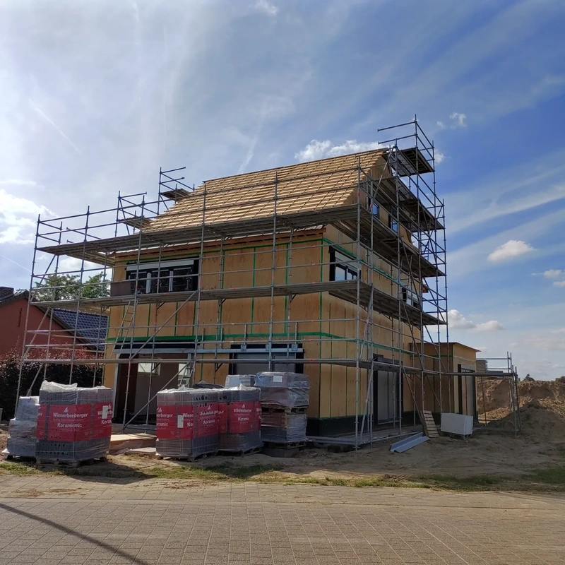

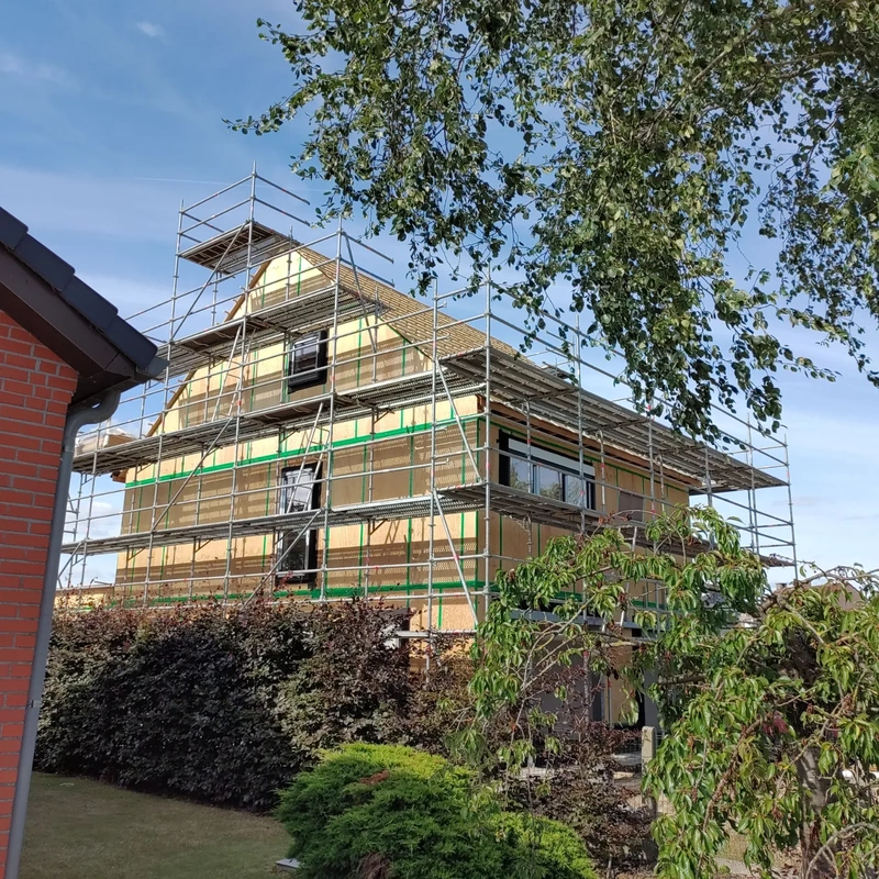

Op 17 juni is de uitvoering gestart nadat de preproductie reeds in de werkplaats van de aannemer is gedaan die een veredeld bouwpakket vervolgens met enkele vrachtwagens op de werf aflevert om die vervolgens in 2 weken tijd samen te steken.

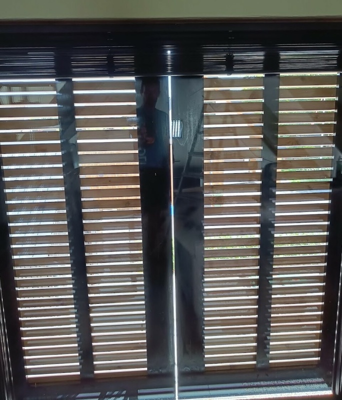

Ondertussen is de woning onder dak en zijn ramen, deuren, sectionaalpoort en beglazing reeds geplaatst. Nu is het bouwverlof, daarna zal de gevel opgemetseld worden, de dakpannen worden geplaatst en het plat dak met EPDM worden afgewerkt. Daarna zal men aan de binnenzijde beginnen :)
Afbeeldingslocatie: https://tweakers.net/i/d9F3hvT_fUTtkeDeVwLOLzB1vhU=/800x/filters:strip_exif()/f/image/pUjvCpS6nwGXx5zD4Qyh7QrY.webp?f=fotoalbum_large
Afbeeldingslocatie: https://tweakers.net/i/kh6SqSH5cYBX6DgmJXXH_WLu30M=/800x/filters:strip_exif()/f/image/rcIfOSxHbbjdPob2HGP7X36y.webp?f=fotoalbum_large
Aan de weerkant wordt op de slaapkamers met rolluiken gewerkt en op het gelijkvloers met screens die middels een zon/windsensor automatisch bediend zullen worden.
De bespreking van de technieken hoort niet in dit topic thuis dus daar kom ik elders op terug. Vooralsnog zijn we bijzonder tevreden van hoe de werken tot nu toe vooruit gaan!

Omdat er veel hernieuwbare energie komt wilde ik het rode blok in acht nemen en dat in het betreffende subforum plaatsen ;)
De schacht loopt van de zolder tot in de berging en sowieso zal een deel van de technieken hier al doorlopen. Goede opmerking ivm de brandwering gezien de droogkast in de berging zal komen te staan, hier ga ik bij een volgend contactmoment zeker eens achteraan!
Hoewel de aannemer de installateurs reeds heeft toegewezen zijn de technieken nog niet definitief gekozen/besteld. Eens de ruwbouw is opgeleverd zijn er 2 gesprekken: eentje met de installateur en eentje met de loodgieter. Waar de tapwaterpunten komen is wel al gekend, maar qua wandcontactdozen en UTP-dozen hebben we nog volledig de vrije hand.
Ter referentie stond er een Viesmann Vitocal in de offerte maar in een 1e verkennend gesprek werd Weishaupt al genoemd wegens een hogere COP.
Ook kunnen we qua elektrische installatie nog kiezen voor traditioneel of Niko Home Control. Voordat we verhuizen moeten er dus nog wel een paar eieren gelegd worden, maar dat zal voor na het bouwverlof zijn :) Pas na die gesprekken kan ik hier wat gerichte vragen stellen

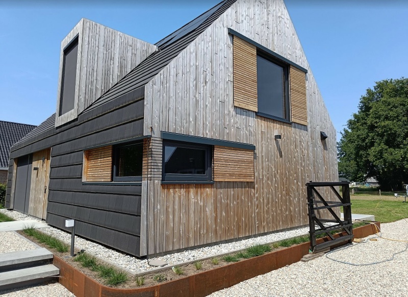

Weer een project af, onze houten schuifluiken, en lekker op tijd voor de hitte! :) :) De onderste luiken hingen al een tijdje, de bovenste afgelopen weekend opgehangen. De luiken zelf gemaakt van red cedar, railsysteem uiteraard zelf gemonteerd. De kappen op de zijgevel heb ik zelf van zetwerk in elkaar gezet, dat heeft me zo'n 1400 euro gescheeld t.o.v. de originele kappen (60 euro ipv 1500...)
Ze moeten nog "bijkleuren", maar het voordeel van de late montage is dat het hout achter de luiken al mooi vergrijsd is. De luiken worden uiteindelijk toch dezelfde kleur.
Alle zonwering is nu af, scheelt behoorlijk in de temperatuur!

@Stefke VET! Welk systeem heb je hiervoor gebruikt?

@Stefke
Ziet er top uit!
Heb je nog wel iets van zicht vanuit binnen?
Welk systeem, en hoe heb je het aangestuurd?

Stefke schreef op maandag 18 juli 2022 @ 14:24:
In actie:
https://photos.app.goo.gl/zeTPKKnXEoB465nF8
Erg erg mooi en wat een leuke ' andere manier ' van zonwering. Ben inderdaad ook erg benieuwd wat voor railsysteem je hebt gebruikt. ZOu je dat willen delen?
In actie:
Ziet er heel mooi uit, maar volgens mij kun je met die luiken dicht toch helemaal niet meer naar buiten kijken? En dan wordt het toch ook hartstikke donker binnen?
En als je nou weet dat je in een goed geïsoleerde nieuwbouwwoning van mei t/m half september de zonwering dicht moet hebben om te veel opwarming te voorkomen, dan is zo'n oplossing toch geen doen?
Raffstores, screens, overstekken of bijvoorbeeld leibomen lijken mij een veel betere oplossing.

@JPruissen
Rob-T6 schreef op maandag 18 juli 2022 @ 14:55:
@Stefke
Ziet er top uit!

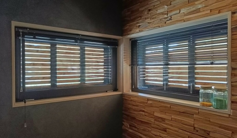

Het systeem is Henderson Shutter Slide Husky. Dat was het meest "betaalbare" systeem dat ik kon vinden. De motoren waren echter zo'n €750 per stuk...
Wordt aangestuurd door een Homey en Shelly 2.5 roller/shutter relais op basis van de opbrengst van de zonnepanelen en de zonnestand (en binnen/buitentemp)
Andrehj schreef op maandag 18 juli 2022 @ 19:26:
De luiken zijn schuin gezaagde lamellen, dus ja je kunt daardoor naar buiten kijken en nee, het wordt binnen niet hardstikke donker :) Er weerkaatst vrij veel licht tussen de lamellen door.
De ruimte beneden is de badkamer, daar is het licht bij volle zon prettig gedempt en is uitzicht niet echt nodig. Die luiken gaan ook automatisch dicht als je onder de douche gaat.
Onze bovenruimte is één grote ruimte met de rest van de benedenverdieping, dus daar komt sowieso van alle kanten licht.
Daarbij gaan de luiken aan deze kant - automatisch - open wanneer de zon van die gevel weg is, en gaan de screens aan de voorzijde pas dicht als de zon op de voorgevel staat.
Geen doen? Ik heb er geen omkijken naar hoor, al is alles ook met de hand/app te bedienen.
Raffstores, screens (*) zijn niet echt mooi (voor ons huis imo). Leibomen verstoppen je huis en maken het permanent donker.
Overstekken vragen om een totaal ander ontwerp.
Ik wilde juist deze houten luiken als "onderdeel" van de houten gevel - omdat ik dat mooi vind - , en dat is perfect gelukt al zeg ik t zelf :) Hier gaat vorm voor functie (al zie ik functioneel geen nadelen aan deze oplossing)
Afbeeldingslocatie: https://tweakers.net/i/SIyGM0MxbIR-NTiD8e-XJedbq-A=/x800/filters:strip_icc():strip_exif()/f/image/FfTCFJqqsVns7CTgYltK29mO.jpg?f=fotoalbum_large
Afbeeldingslocatie: https://tweakers.net/i/FLtCkg6wiJw3yKgE_Jx0rI2sA_Y=/800x/filters:strip_icc():strip_exif()/f/image/EF9aKNuJjxoZ3lKcpWiOAwYv.jpg?f=fotoalbum_large
(*) Aan de voorzijde hebben we screens (dakkapel/woonkamer); ik wilde daar eigenlijk houten lamellenoplossingen, maar bij de dakkapel zouden dat dan permanente vertikale lamellen zijn. Daar heb ik uiteindelijk vanaf gezien omdat je daar niets door ziet, alleen rechtdoor een beetje. Dat hebben we wel bij de voordeur. Een mechanische horizontale lamellenoplossing kon ik voor de dakkapel niet verzinnen.
Bij het grote raam zouden dat 2 grote lamellen schuifdeuren zijn geweest, maar daar heb ik om andere redenen vanaf gezien.
Aan de voorzijde zijn de screens niet zichtbaar als ze open zijn.

Stefke schreef op dinsdag 19 juli 2022 @ 09:15:
@JPruissen
Raffstores, screens (*) zijn niet echt mooi imo. Leibomen verstoppen je huis en maken het permanent donker.
Volgens mij zorg jij in je eentje voor het tekort op de houtmarkt :*)
Het ziet er wel geweldig uit!
Dat was op je eerder foto's niet te zien, de foto's van binnen maken veel duidelijk.
Ik had niet begrepen dat ze automatisch bedienbaar waren en dus alleen aan de zonzijde dicht waren. Meestal moet je dit soort luiken met de hand open en dicht schuiven.
Architect had bij ons ook zo'n schuifluik bij de woonkamer bedacht, maar toen ik doorvroeg geen idee hoe dat gemaakt moest worden. Bovendien losten we daarmee het zonneprobleem bij slechts 1 kozijn op. Dat ging em dus niet worden.
Uiteindelijk gekozen voor raffstores (11 stuks). Dat was "proven technology" waarvan alle inbouwdetails gewoon beschikbaar waren. Ik hou er niet zo van om proefkonijn te spelen.

Andrehj schreef op dinsdag 19 juli 2022 @ 19:41:
Filmpje niet bekeken?;)

Goedemiddag,
Vandaag de gereviseerde tekeningen teruggekregen en ingediend bij de welstand.
We hebben geprobeerd zoveel mogelijk alle tips toe te passen.
- Extra raam beneden voor avond zon.
- Extra openslaande deuren.
- Huis verbreed naar 13.3 meter (anders stond de trap voor een van de voordeuren en zou de woonkamer slechts 3.65m breed worden)
- Keuken anders gepositioneerd.
- Omlijsting voordeur toegevoegd.
- Garage wordt slechts deels geïsoleerd (dak, vloer en deuren) dit uit kosten overweging (scheelde 15k) daardoor ook de verbinding tussen de garage en het huis laten vervallen.
- Bijkeuken/hal wat efficiënter ingedeeld en een deur naar buiten.
- Boven indeling aangepakt, kleinere inloopkast.
- Warmtepomp installatie naar zolder (paste allemaal net niet in de bijkeuken) en daar een washok van gemaakt (ik ken de meningen over op zolder wassen en drogen, echter kennen wij niets anders en ook nog nooit last van ervaren).
- De wc/tweede badkamer ben ik nog niet helemaal tevreden over gezien de deur richting de trap opent.
Nu volgende week afspraak bij de welstand, we verwachten dat de rechtergevelzijde nog aangepakt moet worden gezien die in het zicht staat en we op een hoek kavel zitten. Maar dat zien we nog wel.
Tips zijn nog altijd welkom, bedankt voor het meedenken zover!

Ik zou de warmtepomp niet op zolder willen hebben persoonlijk. Als ie ooit vervangen moet worden maak je het nogal ingewikkeld om hem naar beneden en boven te krijgen. Die componenten zijn loeizwaar. De warmtepomp kan bovendien toch prima in de kast naast de bijkeuken?
Ander puntje wat ik niet zo goed begrijp is de en-suite badkamer. Daar zit nogal een hoop loze ruimte in lijkt het. Of komt er nog meer bij in?

@Insert12 dat klopt niet ideaal om het op zolder te hebben maar we hebben daarvoor een extra groot dakraam waar ze hem uit kunnen takelen. Bijkeuken lukte niet op een praktisch/estetische mooie manier warmtepomp moest in een kast met twee openslaande deuren dan verlies je erg veel ruimte.
Zoals de badkamer e.d. Is ingetekend qua indeling is niet hoe we het gaan maken. We hebben hiervoor een ander ontwerp waarmee de ruimte mooi benut wordt.

Is erg mooi aan het worden.
Waarom kon de WP niet in de "kast" op de begane grond? Nu zit er weer heel veel afstand tussen je bad, douche en keukenkraan tov het buffervat. Dan moet je dus telkens lang wachten op warm water.

Dankjewel @RocketKoen mede dankzij jouw ontwerp!
De kast is 160cm bij 160cm dat was volgens de aannemer te klein. Dan zouden we een extra deel van de hal of bijkeuken moeten offeren of de WC had onder de trap gemoeten. Dat laatste zou 4-5k extra kosten en we willen gezien ons trapontwerp er niks onder hebben. Uiteindelijk een compromis gesloten en maar op zolder gezet. De aannemer gaf wel aan dat het langer wachten op water opzich mee moet vallen.
Nu hebben we er een kast van gemaakt waar de jassen kunnen hangen en mensen hun schoenen uit kunnen doen. Ook kan er een kinderwagen etc staan, komt altijd wel van pas zon ruimte.
RocketKoen schreef op donderdag 21 juli 2022 @ 18:04:
[ Voor 18% gewijzigd door Lwent op 21-07-2022 18:22 ]

Die kast naast de bijkeuken snap ik niet, waar is die voor?
17,5 kWp zuid Vaillant Arotherm plus 55/6, 75/6 en 125/6

Lwent schreef op donderdag 21 juli 2022 @ 16:57:
Goedemiddag,
Ik zou de draairichring van de deuren van de losse badkamer / toilet op de bovenverdieping omdraaien. De gebruikers komen uit slaapkamer 2 en 3 en die moeten anders eerst altijd langs de deur voordat ze hem open kunnen maken.
