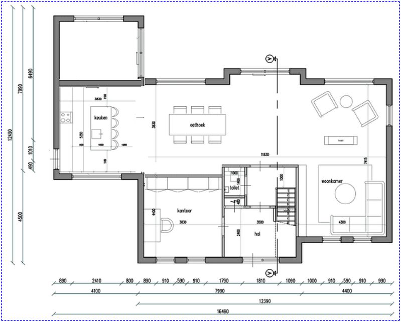

Lwent schreef op donderdag 7 juli 2022 @ 17:04:
Ik kijk al een tijdje mee naar de mooie ontwerpen die hier gepost worden. Nu is het zover en hebben we eindelijk ook onze kavel bemachtigd en de eerste tekeningen binnen gekregen.
Onderstaand de foto's van het eerste schetsontwerp en de indeling van de begane grond en de 1e verdieping. Hebben jullie nog tips voor ons, dit zou de eerste woning zijn de we laten bouwen.
Alvast bedankt !
Aantal opmerkingen die wij al hadden;
- Andere kleur baksteen
- Woning verder naar voren positioneren tegen de rooilijn.
Mooi ontwerp! zeker ook de buitenkant is erg mooi en spreekt ook erg aan. Ik zou zelf de baksteen keuze zo erg mooi vinden omdat het wat zachter aanvoelt als geheel.
De indeling is boven ook heel erg mooi met zo'n overloop waar je rond de vide kan lopen, erg chic. Ik zou alleen bij de indeling beneden bedenken of je die lange hal voor de bijkeuken wel nodig hebt, neemt erg veel ruimte weg met weinig functie en de meterkast is ook wel erg ruim bemeten.
Heb je beneden genoeg ruimte voor je zithoek? zonder dat de maten er direct bij staan is dat wat lastig inschatten welke maat het precies is. En heb je ook een doel voor de ruimte tussen de eettafel en de zithoek? ik vind dit in U indelingen altijd van die loze stukken ruimte waar weinig mee gebeurd, daar moet je wat mij betreft wel goed overna denken anders voelt het misschien ongezellig aan. (Keuken en zithoek omdraaien? mooi grootte keuken eiland van 5 a 6 meter lang :D )
Alvast bedankt !
Aanvullende opmerkingen dan hiervoor al zijn gegeven. Ik zou geen raam achter het hoofdeind van het bed doen. Inderdaad een vreemde gang bij de bijkeuken. Kun je de bijkeuken niet combineren met de (geïsoleerde?) berging en in plaats van de bijkeuken een extra kamer (kantoor, of speelkamer) doen? En ik zou kijken of het mogelijk is om direct een overkapping bij de dubbele tuindeur mee te nemen.
Alvast bedankt !
Gaaf!
Een paar punten zijn al vermeld, maar ik neem ze mee.
- Warm water wordt opgewekt op een plek die ver ligt van waar je het nodig hebt. Gene probleem, maar idealiter kan dat beter.
- De badkamers boven hebben een afnoer naar beneden nodig.. Er is nu geen plek getekend waar dat is op de begane grond.. Daar gaat ergens een koker moeten komen.. Water dat daar doorheen gaat stromen, ga je horen. Wil je dat? En waar komt die leidingschacht?
- 1e badkamer: Ik zou het bad en de wastafels omdraaien. Beter qua lichtinval voor beide.
- Bijkeuken is klein, maar kan. Kan dat anders/beter georganiseerd worden?
- Waar staande wasmachine / droger?
- als je de trap op loopt kom je recht op een deur van de 2e badkamer. Dat is niet relax en kan fout aflopen. Idealiter komt daar een deur die naar binnen draait (slaapkamer) of geen deur. In een dergelijk groot huis, zou je dat beter kunnen maken.
- Deuren in hoofdslaapkamer en 1e badkamer niet fijn. Je kunt tegen de badkamer-deur aanlopen.
- Wanneer mogelijk: meer openslaande deuren naar buiten. Dat is enorm fijn (eigen ervaring)
- Huis naar voren plaatsen lijkt inderdaad zeer wenselijk. (grotere actertuin?) Ik neem aan dat je 9m uit de grens moet blijven?
- Je benut de avond zond niet helemaal. Hoe zou dat beter kunnen? (als je dat wilt.)
Succes! Ziet er uit als een gaaf project (y)

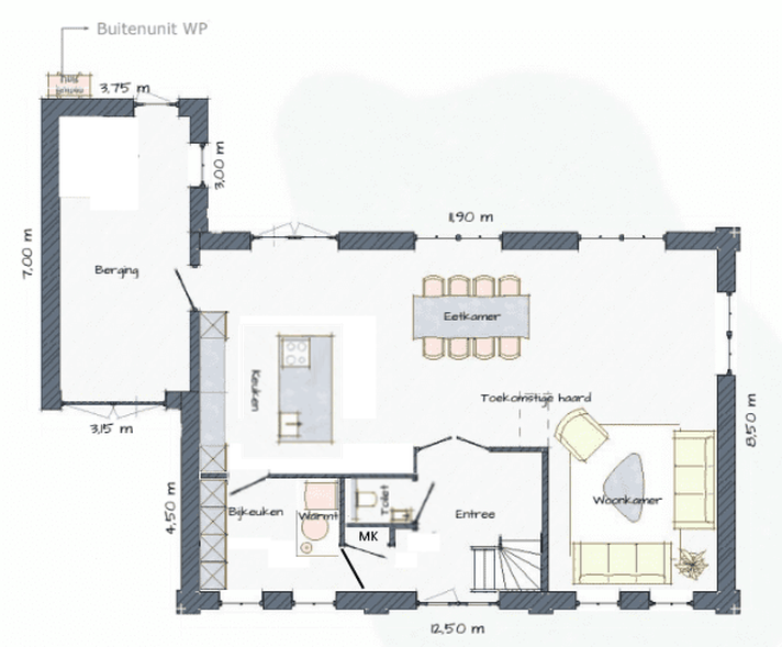

Alvast bedankt !
Zo zou ik de benedenverdieping indelen:
Afbeeldingslocatie: https://tweakers.net/i/UhzK9Tzwjj6RwDePtiG2VICRYdY=/full-fit-in/4000x4000/filters:no_upscale():fill(white):strip_exif()/f/image/HMH3J6aasRyYmhCWHJjla6Rk.png?f=user_large
- Weg met de loze ruimte in je gang aan de linkerkant.
- Een deur van je keuken naar de bijkeuken. Zo krijg je een logische looproute met je boodschappen van de voordeur naar de bijkeuken. En tijdens het koken van de bijkeuken naar de keuken.
- Warmtepomp naar de bijkeuken. Veel dichter bij je keuken en badkamer = sneller warm water. Buitenunit zou ik wel laten staan ivm lawaai.
- Keuken een kwartslag gedraaid zodat je een deur naar de bijkeuken kan hebben. Maar ook zodat je de kamer in kijkt tijdens het koken.
Mooi woning, ik hou daar wel van.
Vandaar dat ik zelf vorig jaar ook zoiets heb laten bouwen. ;)
Wellicht heb je er nog iets aan om daar wat van terug te lezen.
Mocht je in de buurt van Wijchen zitten, je bent ook best welkom om een kijkje te komen nemen.
Dit type woning is ook iets wat Groothuisbouw voor je kan bouwen.
Ik kan me voorstellen dat dit (catalogusbouw) goedkoper zou kunnen zijn dan het volledig door een aannemer te laten doen.
Veel punten zijn al genoemd door anderen. Wat mij nog opviel is de enorme inloopkast.
Persoonlijk zou ik liever de slaapkamer iets groter maken.

  • Lwent
  • Registratie: Mei 2019
  • Laatst online: 17-04-2025
Dank jullie wel, erg fijne tips allemaal!
We hebben nu al op het lijstje staan:
1. Woning verder naar voren (grotere achter tuin)
2. Puntdak op risaliet iets verbreden zodat die gelijk loopt aan de kolommen naast voordeur.
3. Hal gaan we aanpakken die bijkeuken etc kan inderdaad veel efficiënter hier gaan we de suggestie van rocketkoen gebruiken dank daarvoor.
4. Ramen gaan we nog wat in aanpassen (ramen boven maatje groter) en de tip voor de avond zon gaan we zeker wat mee doen door een raam toe te voegen.
5. @Loft Scherp de draairichting van de deuren laten we meteen aanpassen.
6. WP staat inderdaad te ver we gaan die in de bijkeuken zetten zoals RocketKoen dat getekend heeft.
7.@Loft We nemen je tip van harte en maken van een raam nog een paar openslaande deuren.
8. Keuken inderdaad kwart slag draaien betrekt de keuken mooier bij de rest.
@RocketKoen Dankjewel voor de aangepaste tekening ! je hebt de ruimte nu inderdaad optimaal gebruikt hier gaan we nog eens even goed naar kijken.
@Elja Ja ik heb je woning inderdaad stap voor stap gevolgd is erg mooi geworden, we zullen alles nog eens aandachtig bestuderen.
Wasmachine/droger komen op zolder te staan, daar komt nog een extra slaapkamer en een kantoorruimte.
De inloopkast is inderdaad wat groot ingetekend, dit was een wens waar ik weinig over te zeggen had.
Wat betreft de badkamer deze hebben we op de standaard plek laten zitten dus ik neem aan dat hier qua afvoer over nagedacht is maar we gaan het zeker vragen. We hebben inderdaad een catalogusbouwer waarin we onze persoonlijke wensen kunnen verwerken, we zijn qua indeling redelijk vrij, de boven verdieping hebben we qua indeling bijvoorbeeld zelf ontworpen.
De breedte van de woonkamer is iets meer dan 4 meter, redelijk knus maar volgens mij nog wel te doen.
Nogmaals bedankt voor alle reacties.
Alvast bedankt !
Ik zou de locatie van de warmtepomp aanpassen. Waarom zet je hem niet aan de zijkant van de schuur? Zie je hem niet vanuit de achtertuin en kans op het horen van de pomp op het terras is een stuk kleiner :?

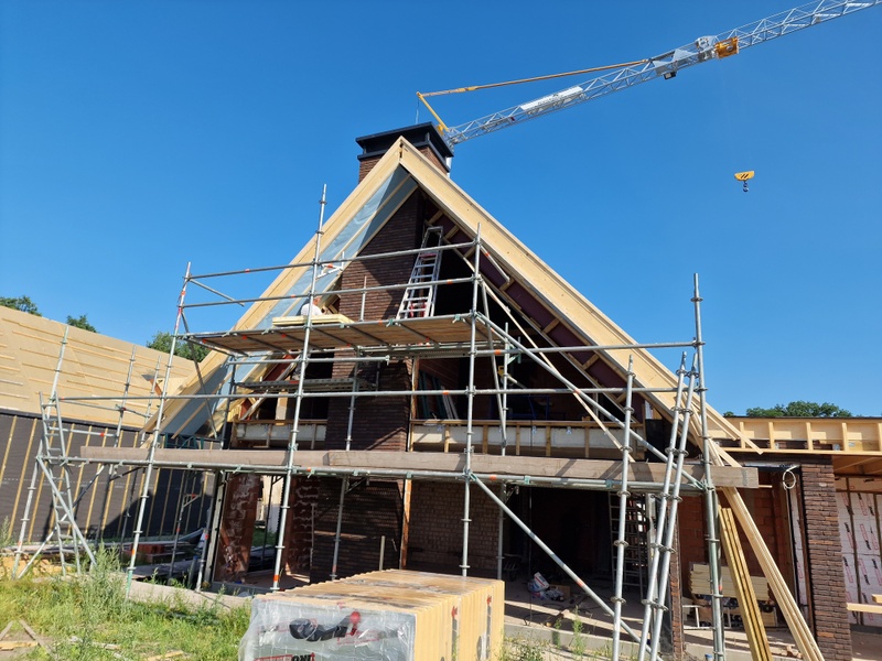

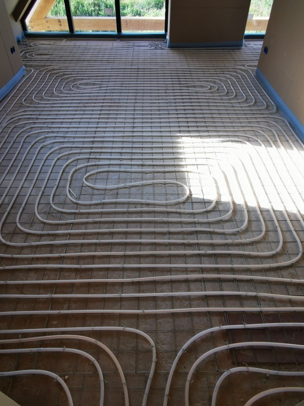

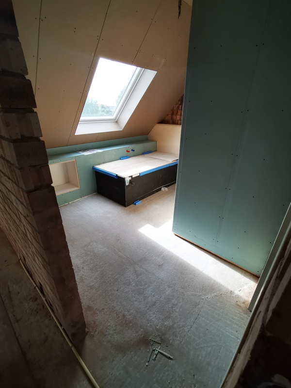

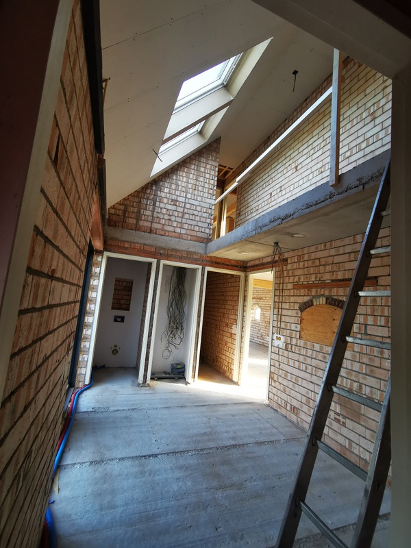

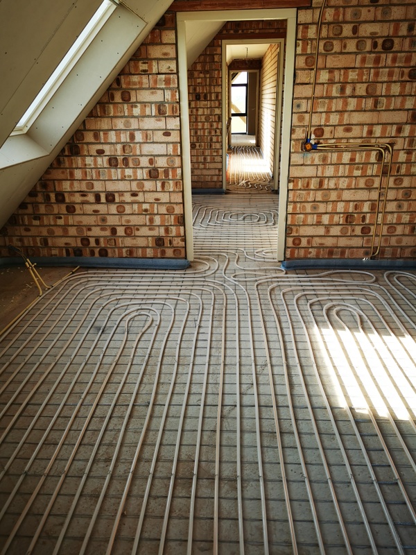

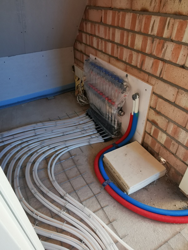

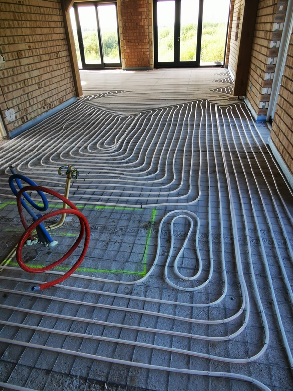

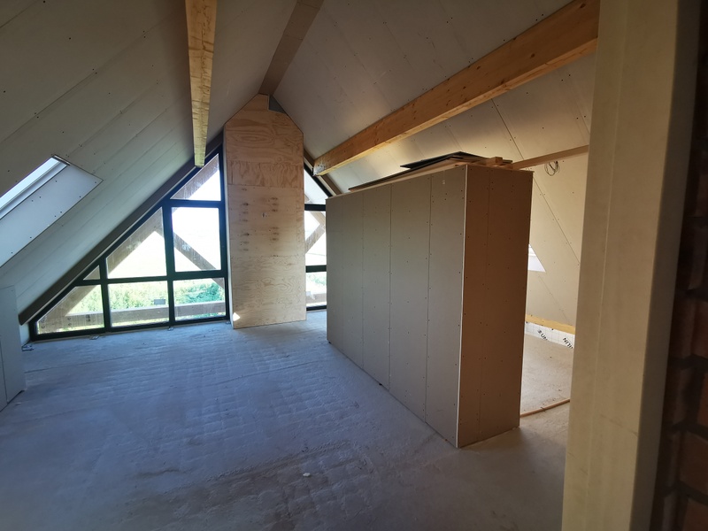

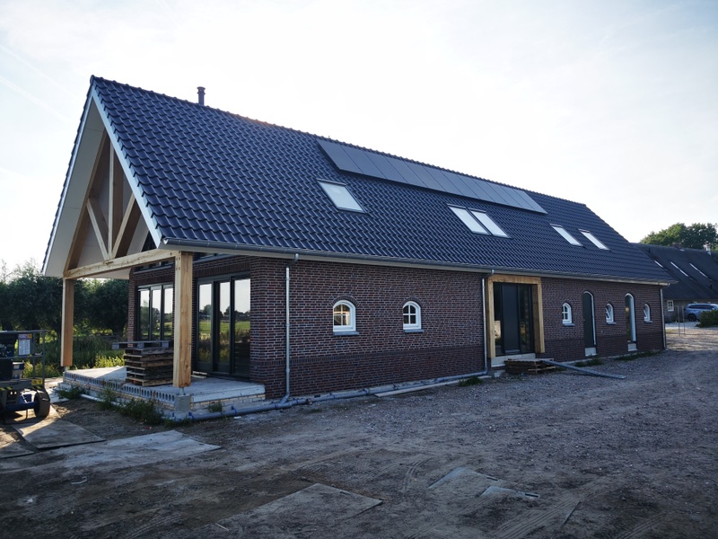

Het zichtwerk buiten is zo goed als klaar, de heren zijn nu binnen druk bezig met de afbouw en gipswerk in de badkamers, toiletten en slaapkamers. Buiten zijn de zinken afvoeren geplaatst en de zonnepanelen liggen er op aan beide kanten, voegwerk is klaar. De vide in de entree is eindelijk open gekomen en nu wordt pas zichtbaar hoe geslaagd dit is, veel licht en ruim.
Ik ben blij dat we dicht bij de bouw wonen en dagelijks meerdere keren langs gaan (de hond moet toch uitgelaten worden ;) ) . Nu de afwerking bezig is, loopt de aannemer tegen een hoop vragen aan en we kunnen zo snel schakelen en doorpakken.
In de slaapkamer hebben ze een koof gemaakt om de kachelpijp maar die is wel een stuk groter uitgevallen dan we dachten, neemt een hoop licht en zicht weg. Daar moeten we het nog even met de aannemer over hebben.
Voor de bouwvak gaan ze nog de vloer gieten en waarschijnlijk komt volgende week ook elektra naar binnen, we gaan het zien.

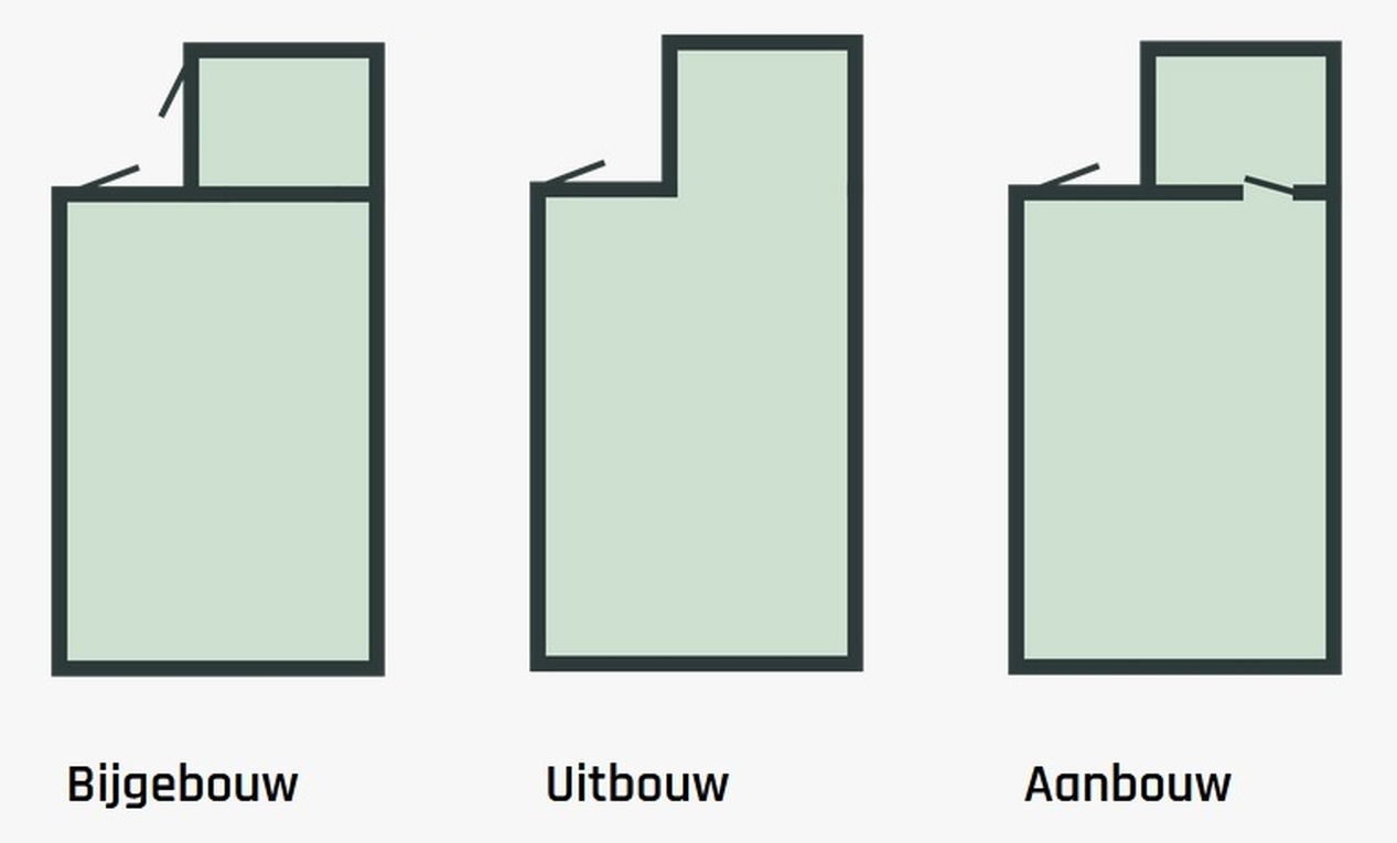

twain4me schreef op vrijdag 8 juli 2022 @ 11:35:
doorgaans is dit de definitie van aanhangsels aan het hoofdgebouw.
Bij ons in het bestemmingplan staat:
"1.41 bijgebouw:
een vrijstaand of aangebouwd gebouw dat architectonisch ondergeschikt is aan het hoofdgebouw."
keeperson schreef op woensdag 6 juli 2022 @ 10:35:
Misschien niet zo spannend of excentriek als sommige woningen hier: gisteren weer een belangrijke stap gezet in het ontwerpproces! Er is nu een buitenkant! :) Volgende week is de wijkpresentatie en dan worden alle verschillende woningen in het CPO-project in de wijk getekend.
Ik ben positief verrast. Ik had de architect eigenlijk een blank slate gegeven met een paar eisen en toch heeft 'ie er iets tofs van gemaakt. Wordt misschien nog een beetje spannend met de garage. In het bestemmingsplan staat dat aanbouwen aan de achtergevel minimaal 5 meter van de erfgrens aan de achterzijde moeten blijven. Naar mijn inziens is dit een bijgebouw en gaat die regel niet op. De gemeente kan natuurlijk altijd wat anders vinden. :X
De zijde met de garage is mijn helft.
Een garage is normaalgezien ondergeschikt aan de woning en zal in de regel dus als bijgebouw gelden (tenzij je het optisch als garage laat uitzien en het vervolgens geheel bij de woonkamer zou betrekken).
Wat zegt het bestemmingsplan bij jullie? Ik vind het namelijk vrij subjectief omschreven bij ons :)

Hierbij het ontwerp wat naar de welstand is gegaan als concept
Members only: Ontwerp
Tips voor de indeling zijn nog steeds welkom

nils7 schreef op maandag 11 juli 2022 @ 22:23:
***members only***
Leuk zo’n eigen woning ontwerpen.
Persoonlijk zou ik de keuken en eetkamer naar rechterdeel verplaatsen. Eventueel afsluiten als woonkeuken. De ruimte is nu wel heel groot als 1 geheel, met een vreemde doorgang tussen de keuken en de eethoek. Ook door de plaatsing van de hoge kasten nabij de doorgang. T.p.v. de keuken een afsluitbare zithoek, speelkamer oid.
En bij zo’n grote woning is 90 cm tussen koken en spoel - eiland wel krap. Ik zou daar opnieuw naar kijken, trek aan beide kanten een deur of lade open…
En boven achterzijde lijkt er te weinig ruimte te zijn voor de kasten bij de ramen. Zodat de kast net een beetje voor het kozijn uitkomt. Ik zou in ieder geval ruimte over houden voor de standaard Ikea maten, en zeker niet voor het kozijn. (Het kan natuurlijk zijn dat je andere kasten op het oog hebt).
***members only***
Gaaf! zeker leuk een eigen huis bouwen.
- Plaatsing op de kavel lijkt mij top, mooi uitzicht over het water. De tuin is diep genoeg om achterin veel zon te hebben.
- Begane Grond:
- Die 90cm in de keuken is wel krap. Als je daar ruimte kunt winnen is erg fijn. Dat hoeft maar 20cm te zijn. (buitenmuur 20cm opschuiven) De doorgang naar de eetkamer kan. Ik zie dat niet al probeem.
- De haard zou ik niet in het midden plaatsen. Dat blijft altijd een object en is lastiger met indelen. Als je die toch wilt, zou ik die naar de achtergevel verplaatsen. Op die manier kun je ook die 2 stoeltjes omdraaien zodat je zicht heb op het water. Nu zit je met de rug daar naar toe.
- 2e etage, ik zou altijd alvast de leidingen aanleggen voor een 2e badkamer. Ook als je dat nu niet zelf wilt altijd nuttig en in de bouw amper extra kosten.
- Dakkapel is zeker leuk!
Ik vind de voorkant erg rommelig. En een balkon, en een schuin dak dat uitsteekt (begane grond naar voren, 1e naar achteren) en verspringend middenstuk van de gevel.
Persoonlijk zou ik die gevel gelijk maken aan de rechterkant. Kantoor iets kleiner, Slaapkamer links iets groter en geen balkon. Dat straalt veel meer rust uit.. (is zeer waarschijnlijk ook goedkoper)
Just my2cts
***members only***
Zo te zien een hele mooie plek aan het water, leuk plekje om te wonen!
Qua indeling zou ik persoonlijk de stoelen voor het raam op de plek van de keuken doen, de keuken op de plek van de eettafel en de eettafel op de plek van de haard. Dan houd je het wat meer open. De keuken lijkt nu erg in een hoekje te zitten.
***members only***
Leuk huis!
Wat @Loft ook al zegt, ik zou de open haard verplaatsen. Mijn schoonouders hebben een open haard in de achtergevel, dan kan je hem binnen en buiten gebruiken en heb je meer ruimte in je woonkamer. Zou dat niet precies in dat hoekje bij de 'uitbouw' passen?
***members only***
Ik ga misschien tegen de stroom in, maar qua indeling vind ik het erg onlogisch. :+
De ration verkeersruimte vs. leef/woon/werk gebied is erg scheef.
Je hebt een enorme hal als je binnenkomt, waar niets gebeurd, om vervolgens in een 2e hal te komen waar de trap en WC in gepropt (in verhouding) zijn. (De trapwand is ook niet uitgelijnd met de entree pui).
Om de eethoek kan je redelijk lopen, maar er is een balzaal tussen de eethoek en zithoek?
De keuken is in de hoek gezet, zo ver mogelijk van de woonkamer. wat ik in ieder geval niet echt gezellig vind ogen, de doorgang naar de keuken is ook niet heel breed, als je de kasten zo ook ga plaatsen.
Verder is er in de woonkamer niet echt plek voor een kast, overal staat :+ een zitmeubel, of heb je ruimte nodig om langs te lopen.
Op de eerste verdieping ziet het er op het eerste oog prima uit, maar de badkamer is ongeveer 1/3 tot 1/2 van je overloop 8)7 (overloop +/-3,5x6, vs nog geen 3,5x3 incl. wc)
Wat ik mis in een dergelijk groot huis is een goede berging voor fietsen en wat ander spul.
Een efficiëntere indeling is in ieder geval zeker mogelijk, maar is wel afhankelijk van de eisen.
Ik neem aan dat bijvoorbeeld de toegang via de hal tot het kantoor, zonder dat je de trap op kan een eis was?
***members only***

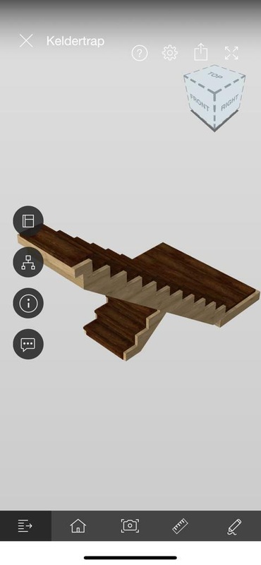

Met zoveel ruimte zou ik nooit een trap met een draai erin nemen. Per saldo is dat een stel treden met veel minder ruimte. Wij hebben ervoor gekozen met tussenbordessen te werken, nadat in het eerste ontwerp een rechte trap opgenomen was, maar we vanwege de beperkingen van het bestemmingsplan daarmee op de verdieping net te krap uitkwamen.
Afbeeldingslocatie: https://tweakers.net/i/J2ofPWbO13lZRNYs_8VQPfdCFS0=/x800/filters:strip_icc():strip_exif()/f/image/fxJZDvc1tGeRtrQnze3ZhCjI.jpg?f=fotoalbum_large
Dit levert van kelder tot zolder heerlijk ruimte trappen op.

  • Lwent
***members only***
Mooi huis op een mooie kavel zo te zien!
We zitten nu ook midden in het ontwerp proces van de indeling dus ik snap wel dat het altijd lastig blijft.
Je zou bijvoorbeeld de aanbouw aan de linkerzijde iets verder naar beneden kunnen halen, het uitstekende gedeelte aan de achterzijde kunnen gebruiken als berging. (dan lever je iets ruimte in op het kantoor) Dan kun je links tegen de wand een kastenwand plaatsen met daarvoor een mooi eiland en eet gedeelte.
Veel succes met de mooie woning!
Afbeeldingslocatie: https://tweakers.net/i/yjalShaZg2vNVKWP_kfXhYOzRtE=/full-fit-in/4000x4000/filters:no_upscale():fill(white):strip_exif()/f/image/ChC97g2pA8mJeyARsy0eCLBe.png?f=user_large

Krijnemans schreef op maandag 11 juli 2022 @ 15:09:
"1.41 bijgebouw:
Praktisch gezien hetzelfde:
bijgebouw:
een op zichzelf staand, al dan niet vrijstaand, gebouw, dat door de vorm onderscheiden kan worden van het op hetzelfde bouwperceel gelegen hoofdgebouw en dat in architectonisch opzicht ondergeschikt is aan het hoofdgebouw.
Aangezien er een sectionaaldeur in zit lijkt me het logisch dat het aangemerkt kan worden als een bijgebouw.

keeperson schreef op dinsdag 12 juli 2022 @ 15:14:
Eens. Lijkt mij ook ondergeschikt. Ik kon dit gelukkig binnen 5 minuten kortsluiten met iemand bij de gemeente. Wellicht de moeite waard om even te bellen en te informeren.

  • nils7
  • Laatst online: 28-08 23:53
Lwent schreef op dinsdag 12 juli 2022 @ 15:05:
We willen direct vanuit de keuken onze overkapping kunnen bereiken als we dus een hokje aan onze keuken maken is die niet direct bereikbaar.
Hetzelfde geldt over de keuken te verplaatsen naar een ander deel.
Nu zou dat niet erg zijn als we de keuken met de woonkamer switchen maar dan moet waar nu de keuken zit wel een stuk breder worden.
Over de wasmachine, we zouden ook in de bijkeuken een aansluiting kunnen plaatsen zodat we flexibel zijn met wat we willen.

  • Compuhair
  • Laatst online: 02-06 08:59
Ideetje: keuken en eethoek switchen.
Op die manier ligt de keuken dichtbij de eethoek en de woonkamer. In de huidige opzet ligt de woonkamer relatief ver weg van de keuken.

Compuhair schreef op woensdag 13 juli 2022 @ 16:09:
Je wil inderdaad geen lauwe bitterballen bij de borrel! :+

  • Compuhair
...of verschraald bier.
Als je koffie gaat zetten moet je "tot ziens" zeggen tegen je vrouw, met zo'n indeling.

  • Diepie
  • Laatst online: 10-08 15:24
2,4 km _/-\o_
Afbeeldingslocatie: https://tweakers.net/i/WrStQN-nCdloOcNGBMptYirNfcM=/x800/filters:strip_icc():strip_exif()/f/image/OUnnctyczossPJZm7Wp6pjIB.jpg?f=fotoalbum_large
Afbeeldingslocatie: https://tweakers.net/i/0g31dgfvgMDUPotuHfGdgFjqXw4=/x800/filters:strip_icc():strip_exif()/f/image/7X8nyUtzVNW8LIPkyv8wIavB.jpg?f=fotoalbum_large
Afbeeldingslocatie: https://tweakers.net/i/hCLo1paNgULpGHe0PrBr-y2yG1E=/x800/filters:strip_icc():strip_exif()/f/image/C5aQHxpbYbgB0Dw36pWFYsih.jpg?f=fotoalbum_large
Afbeeldingslocatie: https://tweakers.net/i/4tC7CNvzEDP0x143irYuNYHIv8M=/x800/filters:strip_icc():strip_exif()/f/image/w7O3409aGa1hFRbeEUNEEdLw.jpg?f=fotoalbum_large
Cabauw/Lopik; 26 x 370 Wp (12 x O/ZO, 14 x W/ZW) 9,6 kWp
  • Rzaan
  • Registratie: Mei 2018
  • Laatst online: 10:48
Rzaan
Altijd zoekende
Hoeveel vierkante meter, als ik vragen mag?
  • Diepie
Rzaan schreef op donderdag 14 juli 2022 @ 14:53:
Ja dat mag :) Het gaat om 262m2.

  • Aurum
  • Laatst online: 16-08 14:31
@Diepie Zelf gedaan?!
Ik krijg al weer flashbacks aan rugpijn en stress als ik het zo zie :')
  • ds23man
  • Registratie: Oktober 2021
  • Laatst online: 21-11-2023
ds23man
Eenum
Ik heb hier zelf 300m2 gedaan. Wel weinig bindertjes trouwens, dus de leidingen met water vullen anders kunnen ze gaan opdrijven tijdens het storten.

  • Aurum
Wij hebben ook 220 m2 zelf gedaan, maar dat was voor ons gewoon 4 dagen full-time bunkeren :( en we hadden geen automatische vlechtmachine gehuurd. Als er dan nog een beetje tijdsstress bij komt kijken omdat je dekvloer eraan komt is dat wel huilen :')
ik vond dat persoonlijk het ergste van de afbouw wat we gedaan hebben.
  • Diepie
Aurum schreef op donderdag 14 juli 2022 @ 15:01:
Haha nee dat heb ik aan de specialisten over gelaten, ze hebben het in anderhalve dag gelegd.

  • twain4me
twain4me
ds23man schreef op donderdag 14 juli 2022 @ 15:10:
ik gok dat ze er zand cement op mikken, daar gaat niets in drijven, dat is niet nat genoeg.
  • Diepie
twain4me schreef op donderdag 14 juli 2022 @ 15:37:
Er komt inderdaad een 80mm morteldekvloer op.

  • twain4me
twain4me
Diepie schreef op donderdag 14 juli 2022 @ 15:43:
mortelvloer zegt niet zo veel Anhydrietvloer is ook gemaakt van een mortel mortel is een mengsel van water toeslag stoffen en een bindmiddel.
zand cement is als spelen met vochtig zand in de zandbak, Anhydriet is een gietmortel ten dikte van cakemix.
(denk aan de weg rennende muis van centraal beheer)
  • Rzaan
Rzaan
Altijd zoekende
Diepie schreef op donderdag 14 juli 2022 @ 14:59:
Alleen aan vloerverwarming?
Impressive!
  • RoelsRules
  • Laatst online: 11:27
Vanmiddag het hoogste punt gevierd, helaas nog zonder vlag maar dat mag de pret niet drukken :) Afbeeldingslocatie: https://tweakers.net/i/xlsrFJ0Y5Y_LahGpMN3yVQ1Os3U=/800x/filters:strip_icc():strip_exif()/f/image/My2l7BHhLjkBKFC9sYyNYiBX.jpg?f=fotoalbum_large

Architect tekening:
Afbeeldingslocatie: https://tweakers.net/i/4C0LEVsnWtnSXK4H6T6nu1NdGNw=/full-fit-in/4920x3264/filters:max_bytes(3145728):no_upscale():strip_icc():fill(white):strip_exif()/f/image/OXYbbTnS2iCtLd3KUYWYQLlN.jpg?f=user_large
Afbeeldingslocatie: https://tweakers.net/i/rJjm5H3tEzg1tPH_3y-rCbWrg9Q=/full-fit-in/4920x3264/filters:max_bytes(3145728):no_upscale():strip_icc():fill(white):strip_exif()/f/image/33wKZHIOkzbhr1SFxfATaCms.jpg?f=user_large

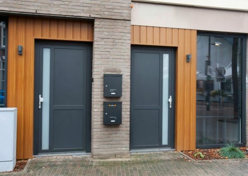

In de offerte staat:
"De luxe voordeur wordt uitgevoerd in Aluminium en voorzien van helder glas."
Nu krijgen we dus in principe een voordeur die volledig bestaat uit glas. Aangezien we al voldoende glas om de deur hebben en we ook een stuk privacy willen hadden we gerekend op de deur zoals ingetekend door de architect. Helaas is dit dus niet het geval en hebben we offertes opgevraagd voor een Polytec deur. We krijgen prijzen door tussen 8k-11k, voor enkel de deur & paneel. Dit vind ik echt schrikbarend hoog. Het gaat namelijk in mijn ogen om een redelijk standaard deur:
Afbeeldingslocatie: https://tweakers.net/i/-J8vHpZzM31s18rGvM85zwT3Z18=/full-fit-in/4920x3264/filters:max_bytes(3145728):no_upscale():strip_icc():fill(white):strip_exif()/f/image/nZGQYLxOv5XZYSCxOnrg8cj5.jpg?f=user_large
Zijn dit tegenwoordig normale prijzen voor een voordeur? Zijn er nog andere opties waar ik naar kan kijken?
De kozijnen zijn dus van Aluminium en het lijkt mij dat andere materialen niet goed aansluiten (Hout / Kunststof) dus we vast zitten aan aluminium voor de voordeur.
Als iemand nog tips heeft hoor ik het graag, ook of mensen vergelijkbare offertes hebben van Aluminium voordeuren en dit dus inderdaad de prijs is die 'normaal' is.
Alvast bedankt!

Morpheusk schreef op vrijdag 15 juli 2022 @ 08:33:
Heeft vloerverwarming op een boven verdieping eigenlijk wel zin, in zo’n goed geïsoleerd huis? Als je wel even snel een kamer wilt verwarmen lijkt mij een vloerverwarming traag qua warmte afgifte?
Met name voor vloerkoeling is het handig (of plafondkoeling voor de verdieping eronder)
  • Morpheusk
  • Laatst online: 09:16
H34H schreef op vrijdag 15 juli 2022 @ 08:36:
Oké, maar eens in verdiepen, zou verwachten dat een normale airco beter koelt. Dat het als plafondkoeling zou werken kan ik mij dan weer niks bij voorstellen in onze situatie omdat er een dik isolatiepakket tussen zit.
Hier stond een link voor een Goldcard 1 jaar gratis + 20.000 punten.
  • Figaro9
  • Registratie: Oktober 2019
  • Laatst online: 26-07 10:06
Morpheusk schreef op vrijdag 15 juli 2022 @ 08:43:
Houd er ook rekening mee of je een grondgebonden warmtepomp neemt of obv lucht. Wij krijgen namelijk een grondgebonden warmtepomp en ik had ook gevraagd of het handiger werkt om airco's toe te passen om te koelen. Echter doordat je dan meer koele lucht in huis brengt breng je tegelijkertijd in de zomer minder warmte terug je bron in. Hierdoor kan de bron in de grond sneller op raken.
  • kepler
  • Laatst online: 12:03
Hier is al veel over gezegd, maar wij hebben vloerkoeling op alle verdiepingen en een wtw met bypass (koude lucht van buiten naar binnen).
De woonkamer is nog niet boven de 23 graden geweest, onze slaapkamer ook niet (en vaak zelfs lager), alleen direct onder het dak worden de kamers wat warmer met 25 graden tot nu toe.
Het is zeker geen vervanging van de airco, maar met een beetje slim combineren met een wtw bypass en gewoon ramen openen als het kouder is buiten, verwachten het huis op aanvaardbare temperaturen te houden deze zomer.
Volgende week de echte test :D
  • FrankSpin
Wij twijfelen ook nog over vloerverwarming/ koeling op de etage. Installateur stelde convector radiatoren voor op de slaapkamers. Zodat je sneller per individuele ruimte gewenste temperatuur kan bereiken.
  • keeperson
  • Laatst online: 23-08 09:29
FrankSpin schreef op vrijdag 15 juli 2022 @ 09:01:
Ik vind dat altijd een beetje een rare opmerking. In de winter heb je de thermostaat sowieso altijd op één stand staan. Als je huis goed geïsoleerd en luchtdicht is heb je ook echt niet zoveel verliezen en kan vloerverwarming het prima bijbenen.
  • bbbrumbrum
ALs je wisseling in temperatuur wilt, dus snel opwarmen of koelen dan zijn fancoils beter.
1 steady temp, dan gewoon VVW.
Qua koeling zijn fancoils wel wat effectiever, maar ze nemen ruimte in en zijn ook niet stil.
Zou VVW leggen en als je echt twijfelt voorbereiding voor de fancoils (aanvoer + afvoer condens) treffen.
  • StevenK
  • Laatst online: 01-09 22:19
Figaro9 schreef op vrijdag 15 juli 2022 @ 08:33:
Wat mij betreft alleen als 'ie ook koffie zet, de was doet en de hond uitlaat..
Lokale timmerfabriek/meubelmaker benaderen.
Was advocaat maar vindt het juridische nog steeds leuk. Doet tegenwoordig iets in de metaal.
  • Rzaan
Rzaan
Altijd zoekende
@Figaro9
Ik vind het absurd veel geld voor een deur.
Timmerman of meubelmaker vragen.
Of anders eens in het buitenland kijken.
  • Tieske88
  • Laatst online: 12:56
Alvast bedankt!
Er worden wel vaker houten deuren toegepast en aluminium kozijnen dus ik zie niet in waarom het per se aluminium zou moeten zijn.
Wat zij de aannemer overigens toen je vroeg waarom hij niet heeft geoffreerd wat de architect heeft getekend? En wat is zijn oplossing hiervoor?

  • Figaro9
Dank voor jullie reacties.
Goed om te weten dat een houten deur in een aluminium eventueel wel mogelijk is. Mij werd verteld dat dit vanwege de verschillende type materialen minder goed sluit en dus afgeraden werd. Dan kies ik ervoor om het huis eerst op te leveren met de deur uit de offerte en ga ik daarna op zoek naar een timmerman die een deur op maat kan maken in hout.
@Tieske88 tot nu toe negeert hij mijn vragen hierover en verwijst hij naar de offerte die leidend is. Ik ga het gesprek nog wel een keer aan maar feitelijk heb ik niks om op te staan. Het is vooral jammer dat de offerte anders is dan de tekening en dit dus een extra kostenpost is. Zo zijn er soms dingen die meevallen en dingen die tegenvallen maar ga er geen big deal van maken. Dat doe ik alleen bij de punten waar ik recht heb van spreken. De oplossing die hij biedt komt met de meerprijs zoals genoemd, vandaar dat ik zelf op zoek ben naar alternatieven. En de gene die o.a. door jou genoemd wordt lijkt mij een goede oplossing.

Figaro9 schreef op vrijdag 15 juli 2022 @ 12:10:
Dit is toch niet het projectmatige topic? JIj bent baas. Bel desnoods de kozijnleverancier zelf (moest ik uitiendelijk ook doen, aannemer had geen zin om hier tussen te zitten) en vraag wat de meerprijs is voor de deur die je wilt. Uiteindelijk zal het voor de plaatsende partij geen bal uitmaken welke deur het exact is.
Dit soort kapitaalvernietiging kan ik nooit zo goed tegen, alles is al duur en mensen schaars en dan word er nog moedwillig beide vernietigd.
  • Conrado
  • Laatst online: 01-09 16:15
Merkdeuren zoals Poltec of Hörmann zijn om de één of andere reden loeiduur. Bij hout en kunststof zou ik wegblijven. In een alu-kozijn past - bedoeld als in maatvoering en sluiting - aluminium het beste. Echt letterlijk iedere alu kozijnen boer kan je zo'n deur leveren. het is in principe een alu frame met twee panelen er tegen.
Ik heb hier een aanbieding voor een alu voorpui met deur met daarin een rond raapje. Prijs voor de deur ergens tegen de 2K excl. BTW.
Mijn huis is slimmer dan ik...

  • Tieske88
Deleon78 schreef op vrijdag 15 juli 2022 @ 11:31:
Waarom gelijk zo’n conflicthouding?
Ik zie dit niet als conflicthouding (ik schrijf het wellicht wel wat kort door de bocht op): Ik vraag een offerte voor A, bedrijf levert een offerte voor B. De aannemer heeft dus (bewust of onbewust) iets opgenomen wat je niet gevraagd hebt. Dan mag je toch vragen wat de reden hiervoor is? En dat je dit graag binnen het budget opgelost wil hebben dus daarvoor zijn voorgestelde oplossing is. Je kunt er gewoon zakelijk ingaan toch?
Zoals eerder al aangegeven door bbbrumbrum zou ik dit vooral bij de aannemer laten. Als je later garantieproblemen krijgt geven ze anders niet thuis namelijk. De aannemer mag er ook wel wat moeite voor doen, het gaat niet om een paar euro die je straks naar ze overmaakt he... (overigens puur zakelijk gezien heb je wel een poot om op te staan als je duidelijk een dichte deur hebt aangevraagd maar zij iets anders hebben geoffreerd zonder dat aan te geven. Alleen in de huidige tijd hebben ze waarschijnlijk voldoende werk dus als jij er moeilijk over gaat doen zullen ze het werk wel teruggeven).
Edit: wil je een houten uitstraling of is het alleen van belang dat de deur dicht is? Als hij alleen dicht hoeft te zijn is onderstaand nog wel een optie wellicht, dit zou iedere kozijnleverancier moeten kunnen maken.

  • Diepie
We hebben hiervoor gekozen omdat we ook op de 1e etage volledig keramisch parket leggen en daarmee koude tegels willen voorkomen in de winter. In de zomer levert het juist wat extra koeling op de bovenetage.
  • bbbrumbrum
Diepie schreef op vrijdag 15 juli 2022 @ 13:29:
Zo zie je maar weer in dit topic: ieder z'n voorkeur. Moet er niet aan denken zo'n harde materialen op de bovenverdieping.
  • ds23man
ds23man
Eenum
Tieske88 schreef op vrijdag 15 juli 2022 @ 13:22:
Ik denk dat het vnl een constructief verhaal is, maakt voor het kozijn nogal uit of er een lichtgewicht alu deur in geplaatst word of een zware massief houten deur. En aangezien het kozijn ook nog eens doorloopt naar de bovenverdieping kan het inderdaad wel eens een duur grapje zijn als voor het geheel een veel zwaardere constructie gebruikt moet worden. Ik zou met die insteek eens om de tafel gaan zitten met de aannemer.

  • Dwaalboy
  • Laatst online: 01-09 23:20
Ik volg dit topic al een hele tijd en eind september zijn we zelf eindelijk ook zover dat de bouw gaat beginnen. Bijna alle details vd woning zijn bekend/vastgelegd het enige open eind is de voordeur. Hier hebben we niet goed opgelet in de details die in de offerte staan, welke afwijkt van de tekening van de architect (we hebben alles onder 1 dak).
Architect tekening:
Alvast bedankt!
Wat je nu krijgt is een alu deurkader profiel met dubbelglas. Glas zit gemonteerd achter verwijderbare glaslatten, je zou het glas kunnen vervangen voor schuimpaneel (kunstof) in de kleur die je wenst. De deur die je op foto toont is geheel bekleed (je ziet geen kader dus) dit is niet te realiseren met de bestaande deur.
