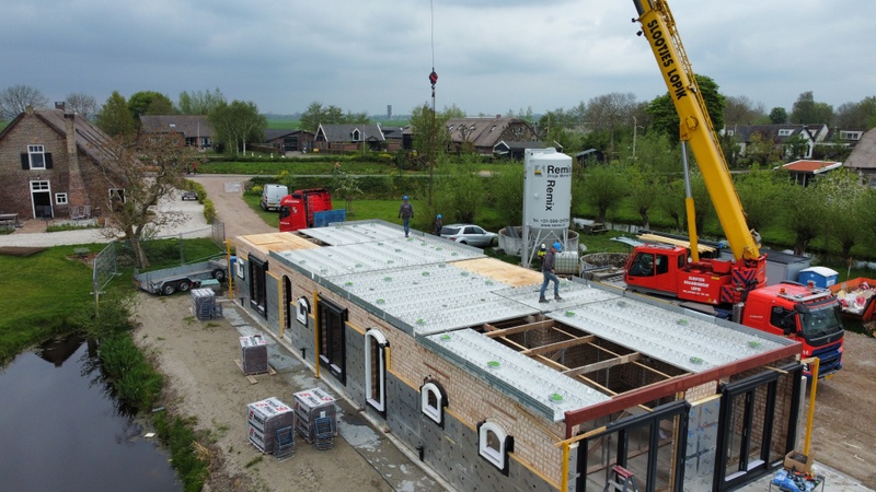

Gisteren zijn ze begonnen met de binnenmuren en ze gaan als een malle!
Afbeeldingslocatie: https://tweakers.net/i/nIq9oUvIueyp-NYvW5FoyxDlx84=/800x/filters:strip_icc():strip_exif()/f/image/UP1i09gydWrzXcOcr9bB0hm6.jpg?f=fotoalbum_large

Hier vordert de bouw gestaag, 16 maart was de eerste heipaal en gisteren is de verdiepingsvloer al geleverd en geplaatst. Tijd om de vloer te vullen!
Afbeeldingslocatie: https://tweakers.net/i/Z69XMMbyOBx0eOM52U6Q3tbe4vI=/800x/filters:strip_icc():strip_exif()/f/image/kjTuPAPhU9C04Z5S93dexdSF.jpg?f=fotoalbum_large
Afbeeldingslocatie: https://tweakers.net/i/PueLqBpR0iMPFzvsMZuUH6t5XgQ=/800x/filters:strip_icc():strip_exif()/f/image/V5sXirEPiC5JveNbFXXEXalq.jpg?f=fotoalbum_large

Diepie schreef op dinsdag 26 april 2022 @ 15:04:
Beetje klein….., wat een hok! Mooie foto’s ook. Leuk!

lp77 schreef op dinsdag 26 april 2022 @ 19:26:
Dank je! Ja toen het nog op papier stond, leek het nog mee te vallen maar toen de muren eenmaal omhoog kwamen, zagen we pas hoe groot het echt werd. Wel heel tevreden over hoe het er tot nu toe uitziet en over de kwaliteit en netheid van de aannemer, wat een geschenk uit de hemel die man en zijn kornuiten.
