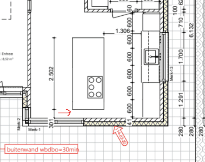

Ik zie dat er maar iets van 20-30cm tussen het kookeiland en de gevel/kozijnen zit? Is dat ook echt de bedoeling?
Afbeeldingslocatie: https://tweakers.net/i/Oc18y56y9m4ifebZFuQQ1SVBVdM=/full-fit-in/4000x4000/filters:no_upscale():fill(white):strip_exif()/f/image/eBP6DJemMNWM8OPP49DWFcO1.png?f=user_large
  • Zena pdm
  • Registratie: November 2021
oreneli schreef op donderdag 28 april 2022 @ 12:06:
Klopt 30 cm.
  • Zena pdm
Het keukenblad steekt aan die zijde een stuk over. Dus optisch ziet het er anders uit als je ervoor staat.

Da's best weinig...
Wat is daar de achterliggende gedachte van?
Als ik goed naar de tekening kijk, kun je hem niet tegen de muur zetten.
Maar er zal toch nog wel een andere oplossing zijn?
  • Zena pdm
Rzaan schreef op donderdag 28 april 2022 @ 14:00:
Da's best weinig...
Hoezo? Wij hebben daar geen probleem mee, het is niet de bedoeling om daar langs te lopen. De ramen zijn tot op de grond en dat wilden we zo laten, ook niet aanpassen qua grootte. Het overhellend gedeelte van het blad is trouwens 40cm.
[ Voor 4% gewijzigd door Zena pdm op 28-04-2022 14:34 ]

Zena pdm schreef op donderdag 28 april 2022 @ 14:15:
Als je er nooit langs loopt, maakt het inderdaad niet uit.
  • oreneli
  • Registratie: April 2022
  • Laatst online: 15-05-2022
Het komt geforceerd over, het moet en zal een eiland zijn, ook al past het eigenlijk niet... ik zou het eiland zelf dan gewoon tot aan de muur laten doorlopen en er een schiereiland van maken. Korter maken is geen optie, dan wordt het te klein. De kracht van een eiland is dat het los in de ruimte staat en die ruimte accentueert. Dat gebeurt hier niet. Hier lijkt het alsof er een stukje keuken vergeten is. Maar goed, dat is mijn mening, doe vooral wat je zelf wilt.

  • Zena pdm
oreneli schreef op donderdag 28 april 2022 @ 15:58:
Klopt inderdaad.
Zie ook https://modestwillemsplein.nl/eiland-keukens/
Eén van de redenen waarom wij een eiland hebben is juist dat je vanaf twee kanten de keuken in kunt, zodat als iemand staat af te wassen of koken, je daar niet langs hoeft. Daarbij hebben we ook rekening gehouden met een doorloop die ook voldoende is wanneer we minder goed ter been zouden worden.
Ik zou daar nog eens goed naar kijken. Een kleiner eiland kun je altijd nog vervangen door een groter eiland, andersom is vaak een stuk lastiger.
Is het niet een idee om hem een kwartslag te draaien (en dan moet het misschien wel ietsje korter, of als schiereiland tegen de linkermuur)? Kan je koken met uitzicht, of juist koken met je gezicht naar de woonkamer en aan de andere kant een barretje maken. Dan kan je ontbijten met uitzicht.
Als je kookplaat aan de rechterkant houdt, dan maakt het in gebruik ook weinig uit.

saturn21 schreef op vrijdag 29 april 2022 @ 10:06:
Mooi ontwerp hoor.
Het terrein loopt nu af naar vlak onder de ramen van het souterrain. Hebben jullie nagedacht over hoe de afvoer van hemelwater? Ik neem aan dat er een pompsysteem voorzien is:? Anders zal bij flinke regenval het water tegen de ramen aan staan. Een punt van aandacht is ook de kwetsbaarheid van zo'n pompsysteem - als bij noodweer de stroom uitvalt, dan valt de pomp uit, en dat is natuurlijk net het moment dat je de pomp nodig hebt. Het zal niet vaak voorkomen, maar goed om er van te voren over na te denken.
Een alternatief is een soort betonnen 'bak' voor de ramen (patiobak) die hemelwater vanuit de omgeving tegenhoudt. Het is wel wat duurder & minder mooi uitzicht.
Bedankt voor je feedback! Afwatering moet inderdaad nog uitgedacht worden, dat is prioriteit in de komende fase. Wij voelen er meer voor om niet te hoeven vertrouwen op electronica om het water buiten de deur te houden uiteraard :)
  • Tijgerhaai
  • Laatst online: 30-08 17:19
Mooody schreef op zaterdag 30 april 2022 @ 12:04:
Afwatering is op tekening inderdaad een probleem, je gaat daar een vijver krijgen voor je ramen zeker als de grond slecht doorlatend is.
Mijn aannemer heeft ons huis naar mijn mening te laag gebouwd, tevens voeren onze buren hun regenwater af op ons terrein (vrij logisch als je 15 cm lager ligt).
Mijn advies: denk ook na wat je kunt doen voor het geval het water in je souterrain loopt. Zorg bijvoorbeeld dat je dekvloer waterdicht is, je vloerbedekking een overstroming kan hebben. en gezien je ontwerp denk ik dat je vloerverwarming in je souterrain hebt met een zwevende dekvloer. Bij ons is het water tussen de constructievloer en zwevende dekvloer gekomen. Middels 3 weken durende onderdrukzuiging met enorm kabaal is dat verwijderd. wij gaan nu langs de randen kimband plaatsen en het inrichten als een natte cel.
Voorkomen is beter, maar leg ook vast dat de aannemer met een goed systeem komt en als het mis gaat dat je hem aansprakelijk kan stellen. in 2 jaar tijd hebben wij onze kelder al 4x moeten leegpompen terwijl we op + 9,0 m NAP liggen (en niet in een uiterwaard of langs riviertje).
  • Zena pdm
kepler schreef op vrijdag 29 april 2022 @ 10:09:
Daar hebben we ook naar gekeken maar wij vonden dat zelf minder mooi. Maar is zeker een optie en zou de kopse kant tegen de wand geplaatst kunnen worden.

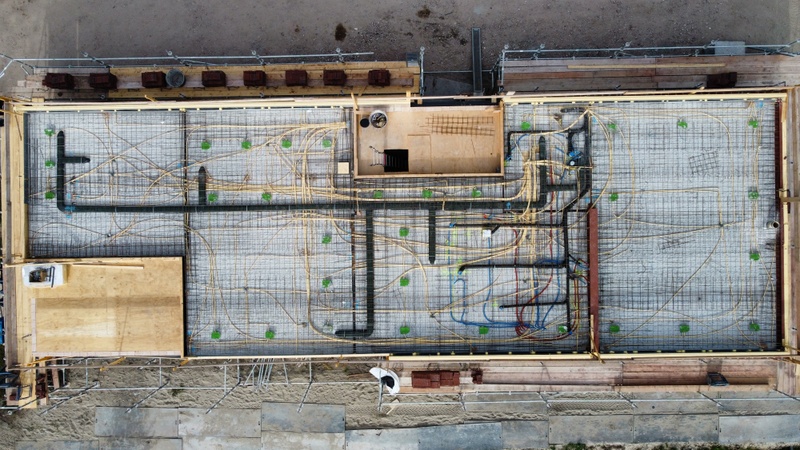

Vandaag zou hier het beton voor de verdiepingsvloer gestort worden maar dit gaat helaas niet door omdat de constructeur eerst de belasting op de vloer opnieuw moet berekenen. De prefab dak bouwer heeft samen met de aannemer besloten om een aantal dwarsbalken te plaatsen ter versteviging. Dit is ter controle naar de constructeur gegaan en die heeft besloten dat dit opnieuw berekend moet worden omdat het een andere belasting geeft. Nu dus wachten tot de berekening klaar is en de mogelijke aanpassingen aan de bewapening of elders gedaan zijn. Eerste tegenvaller bij een tot nu toe voorspoedige bouw.
De staat op dit moment : Afbeeldingslocatie: https://tweakers.net/i/D62wD4VA4WML1HJOPg2KgcWDY8c=/800x/filters:strip_icc():strip_exif()/f/image/2p6270IxdwgMmdvPdFAmwd28.jpg?f=fotoalbum_large
Afbeeldingslocatie: https://tweakers.net/i/TNoss1ySqRN24qqkiNhZAegw-0E=/800x/filters:strip_icc():strip_exif()/f/image/hrZXr12a8i5zuTpskpvEFLV4.jpg?f=fotoalbum_large
Afbeeldingslocatie: https://tweakers.net/i/LSnO3dsXZsabH1ZdTQQXZwNqCQU=/800x/filters:strip_icc():strip_exif()/f/image/iJRbSNLwkYWfkuVpNFnxuLkK.jpg?f=fotoalbum_large
De staat op dit moment : [Afbeelding]
Dat is jammer, Diepie, maar de bouw gaat inderdaad enorm voorspoedig zo te zien!
Ergens maar goed ook toch, dat men herberekent? Liever goed dan dat je huis in stort. En het geeft vertrouwen in je team dat ze niet zo maar denken: och doe maar gewoon, zal wel goed zijn. Merkt ie toch niet!
Tegenvallers moeten er ook zijn. Je foto's hebben gelijk 1001 vragen beantwoord die ik nog had m.b.t. het leggen van de installaties. TNX
Helemaal eens dat het verstandig is om opnieuw te berekenen, we willen zeker niet dat de boel naar beneden klettert of dat het dak doorbuigt na hevige sneeuwval. Ook de windbelasting is iets om rekening mee te houden op dat punt.
Dus nee, heel blij dat ze het doen alleen de timing is wat minder. De tekeningen van het prefab dak zijn al langer beschikbaar en dus had dit eerder bepaald kunnen worden lijkt mij.
Ik ben dan wel benieuwd wat je vragen waren die beantwoord zijn ;)
Dan heb je een goede constructeur! Het zal vast niet direct instorten maar als je later last krijgt van scheurvorming of doorzakken word je ook niet blij van.

Ik zal je er heel wat besparen; de belangrijkste 2 (Hou wel rekening met dat ik 0% verstand heb van bouwen):
Leidingen door de stalen balk. Dit kan dus wel, ik heb namelijk heel wat stalen balken. Vraag me wel af of de gaten voor de leidingen er al in zaten of de aannemer dit zelf heeft aangebracht? Indien dit door de aannemer is gedaan, waar moet je rekening mee houden.
De logische verdeling van de verdeelkastjes voor de elektra. Ik had verwacht dat het een hele wirwar zou worden, maar ziet er netjes en logisch uit.

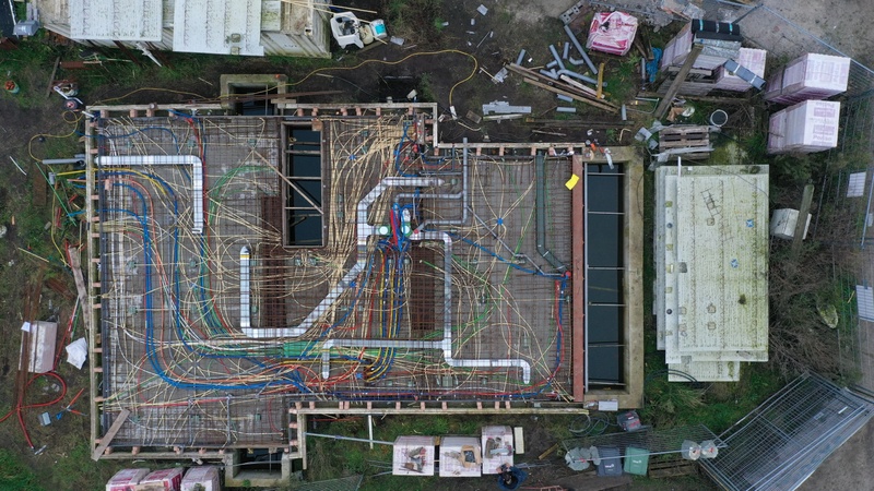

Wat ik me afvraag, op de plekken zoals in dit plaatje, waar heel veel elektra- en waterleiding etc buizen op een kluitje liggen, daar heb je dus veel minder beton? Daar zou je dan meer wapening verwachten?
Ik heb zojuist berekeningen van de fundering gekregen, keurig aangeven hoe de krachten lopen en waar welke palen moeten komen en waar extra wapening etc. moet komen, maar ook daar houden ze geen rekening met een enorme ophoping van buizen in de vloeren? Hoe zit dat?
De hoofdwapening zit in de prefab betonplaat onder de leidingen. Vaak is dat ruim voldoende, soms moet de constructeur wat extra wapening leggen op drukke plekken.
Dat ligt er aan. De breedplaatvoer wordt door de constructeur doorgerekend en dat gebeurd in de regel nadat de vergunning verleend is. Immers dan zijn alle sparingen, leidingen en andere zaken bekend.
Er bestaan richtlijnen voor, zie deze PDF

karelkale schreef op woensdag 4 mei 2022 @ 10:29:
Afbeeldingslocatie: https://tweakers.net/i/GulFVVfAdiwZDzdouJaF0YKMBlI=/800x/filters:strip_icc():strip_exif()/f/image/C6Sj2CRy4Ws2YJUzcAgD5wis.jpg?f=fotoalbum_large
Ik had ook verwacht dat mijn dek een wirwar zou worden en mijn verwachting is uitgekomen
  • Diepie
  • Laatst online: 10-08 15:24
The-Legend-10 schreef op zondag 8 mei 2022 @ 00:13:
Wat een chaos! Toch knap van die installateurs om alles in zo'n vloer te krijgen en als het ligt ook nog te weten waar wat voor is _/-\o_
Is dit de begane grond vloer of de eerste etage? Bij ons hebben ze (vrijwel) alles in de etage vloer gelegd.
Dat wordt wel opletten als je ooit een keer een gaatje in de vloer wil boren :+
Cabauw/Lopik; 26 x 370 Wp (12 x O/ZO, 14 x W/ZW) 9,6 kWp
  • lp77
  • Registratie: November 2014
  • Laatst online: 06-05 23:22
Ik zie hier meerprijzen voorbij komen van 50-100k€ agv de leveringsproblemen/ prijsstijgingen. Waar ik benieuwd naar ben zijn de percentages ipv bedragen. 50k€ op een bedrag van 500k€ lijkt me nog ‘mee te vallen’ maar als het op een woning is van 250-300k€ lijkt het mij vrij fors. Dus %-tages geven meer houvast dan geldbedragen.
  • oreneli
Hier gestegen van 320K naar 370K in 6 maanden tijd, zonder dat er heel veel veranderd is. Ik denk dat ca. 10-12K komt door wat meer wensen en diverse aanpassingen, en ca 30-40K als gevolg van gestegen materiaalkosten en arbeidsloon na 1 januari. Dus het blijft een beetje lastig te bepalen. Ik hanteer grofweg 10% stijging per 6 maanden... dus elk halfjaar dat je voorbereiding langer duurt ben je 10% meer kwijt...20% op jaarbasis. Het lijkt wel inflatie ;) Ga er maar vanuit dat als je nu een offerte van 500K hebt, je dat dus 600K gaat kosten.
Oh ja bedrag is puur bouwkosten dus excl. grondaankoop. En dan hoop ik maar dat tijdens de bouw zelf (gaat binnen enkele weken beginnen en ca. 6 maanden duren) geen extra dure konijen uit nog duurdere hoge hoeden verschijnen.
[ Voor 46% gewijzigd door oreneli op 08-05-2022 09:16 ]
  • The-Legend-10
  • Laatst online: 02-06 17:46
Diepie schreef op zondag 8 mei 2022 @ 08:24:
[...] bedankt ;). Ik ben zelf de installateur voor alles. Dit is het dek van de kelder. Dus eigenlijk de vloer van de begane grond 😆
