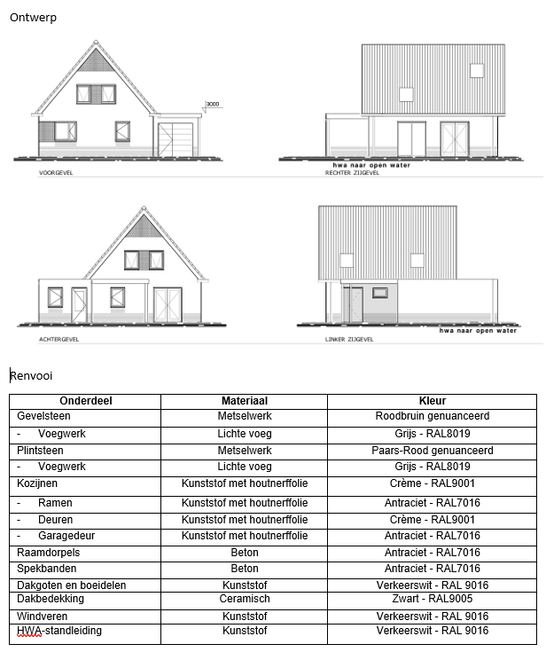

Beste allen,
Bijgevoegd een ontwerp en renvooi voor een huis in een landelijke omgeving.
Het ontwerp heeft akkoord van Welstand maar men vraagt nog een 'passend pallet'.
Graag reactie hierop met bij voorkeur aandacht voor de punten:
- past de plintsteen bij de gevelsteen?
- passen kozijnen in verkeerswit beter dan in crème?
Dank!

woltingb schreef op zaterdag 2 april 2022 @ 14:46:
Beste allen,
op het eerste oog lastig te beordelen omdat de foto's zo verschillend zijn, de rode lijkt veel minder genuanceerd en daarnaaast ook straker, je hebt vrij veel antrasiet en zwart ik zou wellicht de kleur van deze stenen ook in die hoek zoeken
verschillende wit tinten bij elkaar kunnen wat vreemd over komen, ik zou denk ik of alles verkeerswit maken of alles 9001. Op dit moment lijken de creme kozijnen de anomalie, de vraag die dan bij mij boven komt is waarom?

Herzien ontwerp. :)
Members only:

@Rob-T6 mag ik vragen waar jullie nu op uitkomen voor de realisatie?
Lux.Architectuur | Van Dromen tot Wonen | www.Lux-a.nl
  • Rob-T6
  • Laatst online: 11:44
ik kan er nog geen totaal prijs op zetten.
De verbreding wordt nu doorgerekend, en er waren een paar andere zaken als optie meegenomen welke juist direct moeten worden uitgevoerd.
Maar verhoudingsgewijs moeten we nu uitkomen met ons budget en de aanpassing zoals nu getekend.
een nieuwe doorrekening komt nu na de reactie van de gemeente, anders is het rekenen om het rekenen en weer aanpassen.

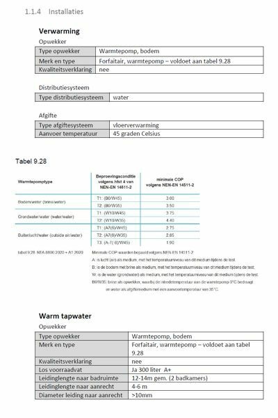

Daar hoeft 'ie niet op te wachten. Hieronder de installatie-voorwaarden voor mijn BENG. Daar heb je geen installateur voor nodig. Ergo, de installateur heeft juist de beng nodig.

Conrado schreef op zaterdag 9 april 2022 @ 14:12:
Ta45gr? :o
  • Andrehj
En dat voor een nieuwbouw BENG woning. Die zou aan 25 graden (bodemwarmtepomp, dus 24 uur per dag verwarmen) al meer dan genoeg moeten hebben.
Toont maar weer aan dat degene die zo'n tabelletje invult geen idee heeft van waar ie mee bezig is...
  • Conrado
  • Laatst online: 19:02
Ja, want BENG moet aan NTA8800 voldoen, en daar staat minimaal 45 °C :)
Mijn huis is slimmer dan ik...
  • Andrehj
Conrado schreef op maandag 11 april 2022 @ 12:21:
Ongelooflijk.... 8)7 |:( Dat soort flauwekul is vast verzonnen door dezelfde koekebakkers die een zoneregeling verplicht hebben gesteld.
Het wordt tijd dat in die standaardisatieclubjes wat capabele mensen terecht komen ipv alleen maar vertegenwoordigers van bedrijven die uitsluitend hun eigen systemen promoten.

  • Conrado
Andrehj schreef op maandag 11 april 2022 @ 19:37:
Dat mag je allemaal vinden. Ik kan me rond het aanvragen van een bouwvergunning omgevingsvergunning nog wel druk maken om een boel punten die het er niet beter op maken.
Echter het is zo :)

  • Grolsch
  • Laatst online: 15-10 12:39
FrankSpin schreef op dinsdag 12 april 2022 @ 11:48:
@Grolsch Bedankt voor je inzichten, ik ga dit zeker weten voorleggen aan de installateur.
GBO = Gebruiksoppervlakte
VG = Verblijfsgebied
De installateur zal aan de veilig kant gaan zitten en je de SHW80 proberen aan te smeren.
Het boeit hem niet dat de Ta veel te hoog staat waardoor je COP slechter wordt.
Ik zou die SW75YAA er gewoon doordrukken, desnoods op eigen risico.
Ik neem aan dat je nieuwe woning voorzien is van goed geïsoleerd glas, en dat je WTW hebt :? (Anders krijg je al helemaal geen vergunning volgens mij).
De SW75YAA is echt zwaar genoeg.
Ik heb geen WTW en zelfs ik heb de vloerverwarming op de slaapkamers nooit aan staan (met andere woorden, het wordt nooit kouder dan 18 graden, want daar staan m'n slaapkamerthermostaten op ingesteld).
[ Voor 12% gewijzigd door Grolsch op 12-04-2022 11:51 ]

  • Grolsch
FrankSpin schreef op dinsdag 12 april 2022 @ 11:55:
@Grolsch Ja - Inderdaad ook WTW Systeem.
Zehnder ComfoAir Q600 i.c.m. Comfozone 2-zone regeling
met CO2 sensoren in alle vr
Daarnaast worden verschillende ruimtes ook voorzien met Airco (lucht/lucht warmtepomp). Bovenetage wordt wel voorzien van vloerverwarming, maar primair ingezet voor koelfunctie.
Probeer even wat relevante gegevens te vinden uit de BENG berekening:
Warmtebehoefte verwarmingssysteem 12477 kWh
Warmtebehoefte tapwatersysteem 5050 kWh
Zoals eerder aangegeven, de SW75YAA is ruim voldoende.
Hoe groot wordt je SWW vat :?
PVOUPUT - 13.400WP - Twente
  • Andrehj
In je Beng berekening staat ook een waarde voor de verwarmingsbehoefte in W/K in januari. Wat staat daar? Dan kan ik dat vanavond thuis vergelijken met wat daar bij mij staat.
Verder eens met @Grolsch : Die 75YAA gaat ruim voldoen, zeker als je ook nog WTW hebt. En als je alleen beneden wilt verwarmen, is vooral ook het minimum vermogen interessant. Daarin scoort de 75YAA beter.
Ter info: Mijn woning is incl garage ca 1200 m³ (waarvan ca 260 m³ garage, die qua verwarming passief meeloopt), met WTW, triple glas en rondom Rc6. VVW ca 280 m². Ik had achteraf aan 5 à 6 kW ook voldoende gehad, maar ben toch blij met de 75YAA.
Als je nog wat wilt bezuinigen nog een tip: Trek voor de CO2 sensoren wel de kabels, maar koop ze nog niet. Bij mij hangt er alleen eentje in de woonkamer en dat werkt prima. De unit staat gewoon op een basisflow van 220 m³/h, waarbij alle slaapkamers en de woonkamer voor ons gezin voldoende geventileerd worden. Alleen bij bezoek (normaliter alleen in de woonkamer) moet de unit hoger. Dat deed ik eerst handmatig, en nu dus automatisch.
Die sensor ook in de slaapkamers is echt niet nodig. Daar zijn ze trouwens ook veel te duur voor.
En koop niet die extreem dure van Zehnder, maar iets goedkopers. Bij mij hangt de deze:
https://www.co2-meters.co...t-geen-alarm/#description
Die werkt ook op de 12V die Zehnder geeft, en heeft bovendien een display waarop je de waarde kunt aflezen.
En @Grolsch , die warmwaterbehoeftes uit de BENG/EPC berekeningen slaan nergens op. Net zoals de elektriciteitsverbruiken trouwens.
Voor @FrankSpin : Ik verbruik ca 400 kWh elektrisch voor SWW. Maal een COP van 3 is dat ongeveer 1200 kWh thermisch. Veel anderen zitten hoger, maar echt niet op 5000.
Dan nog een tip om duizenden euro's op je nieuwbouwbudget te besparen: Schrap de buffer en de zoneregeling die de installateur je ongetwijfeld aan wil smeren. Levert bovendien een hoger WP rendement op. Voor meer info: Mitsubishi Electric Ecodan Lucht/Water Warmtepompen en Lucht/Water warmtepomp om mee te verwarmen en te koelen #10
[ Voor 13% gewijzigd door Andrehj op 12-04-2022 12:58 ]
